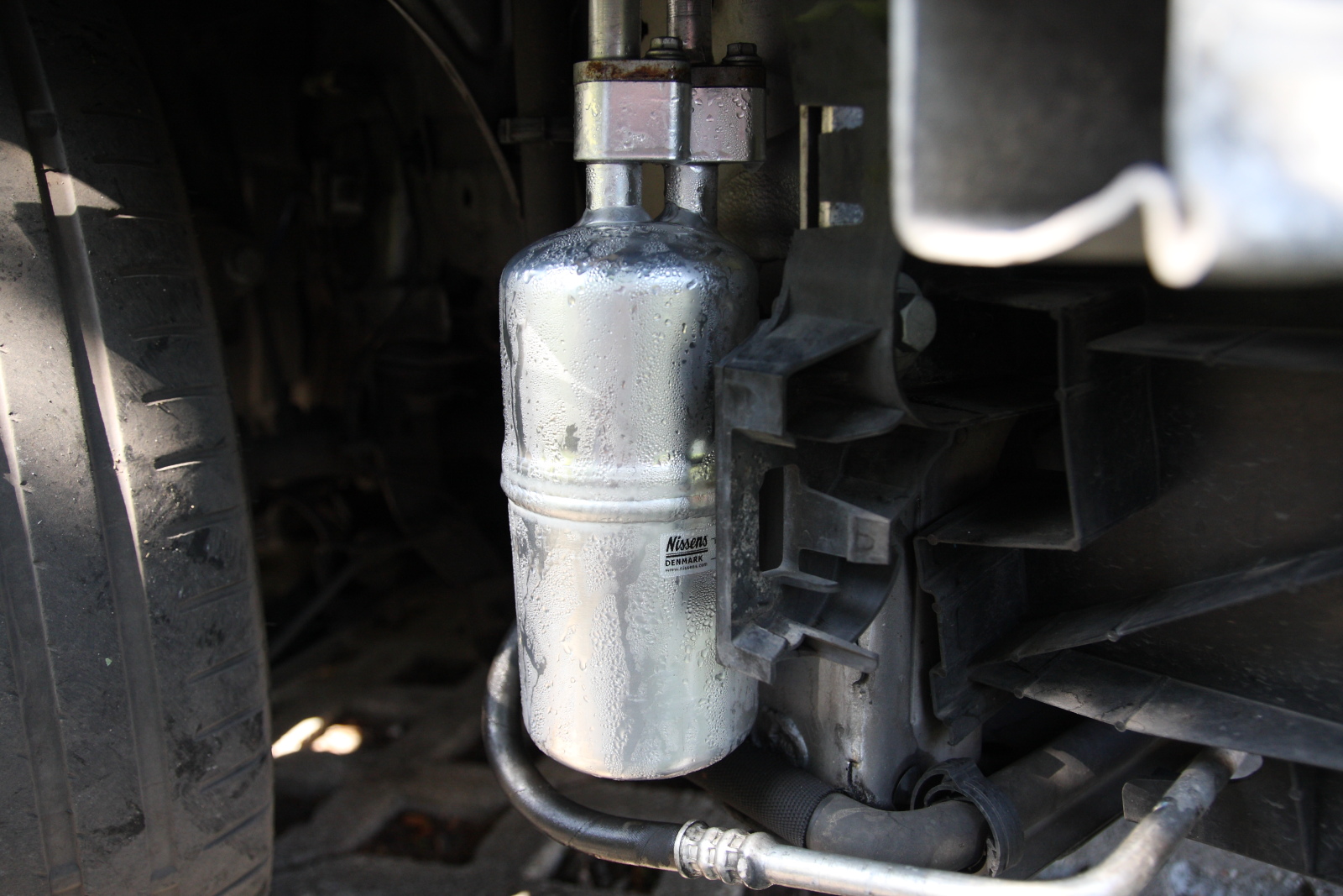

Tu miał być krótki, ale zaczepny wpis o tym, jak za kilkanaście złotych, ku własnej uciesze, naprawiłem – wreszcie popsute, ze znikającym płynem chłodniczym i francuskie – "reno", wymieniając gumowy kapturek:
Guma, jak widać, ze starości sparciała i króciec obudowy termostatu (zupełnie niepotrzebny zresztą) stracił swoją zatyczkę. Wymieniając małą część (przy okazji zarekomenduję inwestycję w szczypce do obejm "clic-r"), pomyślałem sobie, że tylko takich usterek chciałbym podczas przygody z tym autem zaznawać... No i zaczęło się.
W tej samej chwili, kiedy po wymianie kapturka dolałem brakujące trzy litry płynu chłodniczego, na moich oczach pękł trójnik spryskiwaczy przedniej szyby:
Myślę sobie – zdarza się, ze starości sparciało – w końcu to już 10 lat – i trzeba wymienić. Krótka podróż do ASO i voila!:
Kiedy kończyłem montować rurki i przymierzałem się do przetestowania tak usprawnionego systemu, zorientowałem się, że ze zbiornika płynu spryskiwaczy kapie płyn. Jako urodzony optymista pomyślałem, że wraz z tym zbiegiem okoliczności nadarzyła się znakomita okazja, aby dokończyć wymianę żarówek kierunkowskazów, której ostatnim razem, z powodu rozcięcia ręki w kilku miejscach, nie udało mi się zrealizować:
Operacja jest banalnie prosta. Wymaga zdjęcia zderzaka i odkręcenia reflektora. Najstarsi członkowie klubu megane podobno robią to w niecałe dwie godziny. Mi jeszcze trochę do nich brakuje.
Wracając jednak do zbiornika spryskiwaczy – po zbliżeniu się do niego, zauważyłem, że z osuszacza klimatyzacji leci olej:
Tym razem musiałem skorzystać z mapy, poszukując alternatywnej drogi, aby kolejna podróż do sklepu z częściami nie przerodziła się w monotonię. Po kolejnej godzinie wróciłem z antidotum, niestety jak się okazało, dość kosztownym, bo osuszacz do RS-a kosztuje kilka razy więcej, niż do każdego innego samochodu:
W montażu i napełnieniu klimatyzacji pomógł mi "Autoryzowany Partner Renault" i muszę przyznać, że był to jeden z przyjemniejszych momentów tej historii. Zaskoczył mnie bowiem, zarówno rachunkiem – całkowicie zwyczajnym, jak i kilkoma gratisowymi wskazówkami, co w aucie trzeba sprawdzić i ewentualnie poprawić. Coś mi się zdaje się, że zmieniły się nieco czasy i w porównaniu do średniej z cenników "u Henia", ASO powoli przestają straszyć swoimi manierami. W każdym razie klimatyzacja zaczęła lepiej działać:
Wracając jednak do zbiornika spryskiwaczy – przez moment zdawało mi się, że po raz kolejny w ciągu ostatnich kilkunastu godzin drobnych napraw francuskiego "reno" zwyciężyłem ze stereotypem, bo po dociśnięciu pompki do zbiornika, płyn przestał kapać. Muszę przyznać, że nawet zgodne z prawdą było to wrażenie. Zupełnie nie przewidziałem jakkolwiek, że pompka również może się nagle popsuć! O ile przed kilkoma godzinami piskała płynem w pęknięty trójnik, tak nagle postanowiła się zaciąć... Pomyślałem jednak, że cóż – czasem nawet i pompka sparcieje. (Z racji ograniczonej długości posta, nad równie nagłym zatkaniem się rurki prowadzącej do tylnej szyby i próbami jej przedmuchania, nie będę się rozwodził).
Kolejna podróż do sklepu – tym razem starą drogą, bo z niewykorzystanych została mi jedynie opcja przez Górę Kalwarię, i:
Potem było już tylko z górki i bezkresna radość z posiadania samochodu na "f"... Oczywiście dopóki wsiadając do niego dnia następnego, nie zorientowałem się, że świeżo wymieniona żarówka nie miga, że kierunkowskaz wyłącza tempomat, a prawy "stop" się nie świeci.
Nie mam zapisu wszystkich słów, ani zdjęć z próby wyjaśnienia, co tak właściwie tam zaszło i czego francuskim inżynierom zabrakło. Uwieczniłem jedynie sparciały styk migacza:
i nową technikę torowania dostępu do niego:
(Chyba właśnie tak muszą robić to w ASO, bo podobno mieszczą się w niecałej godzinie...)

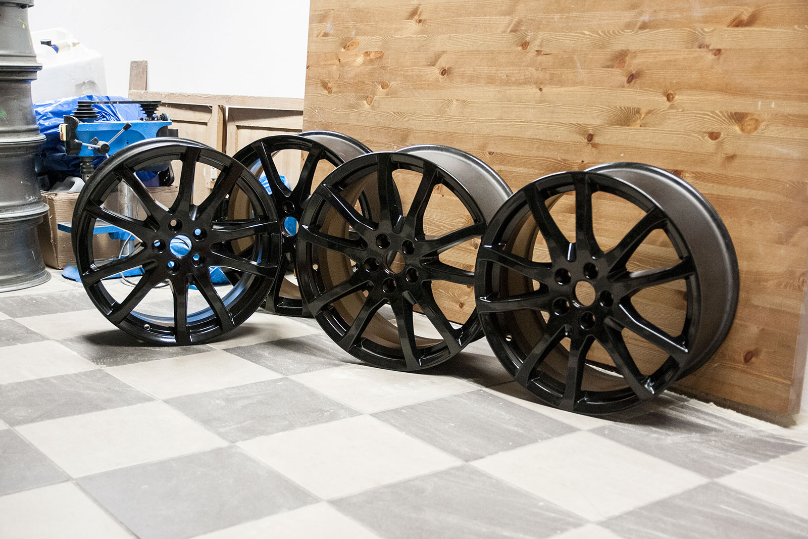

Dzięki temu, że usłyszałem głos, który kazał mi wejść na allegro (swoją drogą słyszę go co kilkanaście minut), weszedłem w posiadanie tzw. "kultowych" i "unikatowych" felg z R26R (w światku fanów marki Renault jest to coś, jak u nas GG/GY bez rdzy):
Tym, którzy jeżdżą mazdami przypomnę tylko, że chodzi o wersję, w której nie było kanapy, radia, zapalniczki, szklanych szyb i innych zbytecznych bzdetów:
Chwalę się więc i zakładam na nie moje Atlasy :), z którymi zaprzyjaźniłem się na tyle, że postanowiłem więcej nie męczyć ich na torach, a przeznaczyć do tego celu coś mniej markowego :). Problem w tym, że drugi zdobyczny komplet felg, na który polowałem nota bene przez półtora roku, a który zdecydowałem się przeznaczyć pod ten cel, domaga się odmalowania:
Tutaj pytanie – na jaki kolor najlepiej?
Może coś agresywnego... Czerwony, niebieski... Choć wtedy przydałby się jakiś detal na aucie pod kolor. ![krzywy :]](./images/smilies/krzywy.gif)
