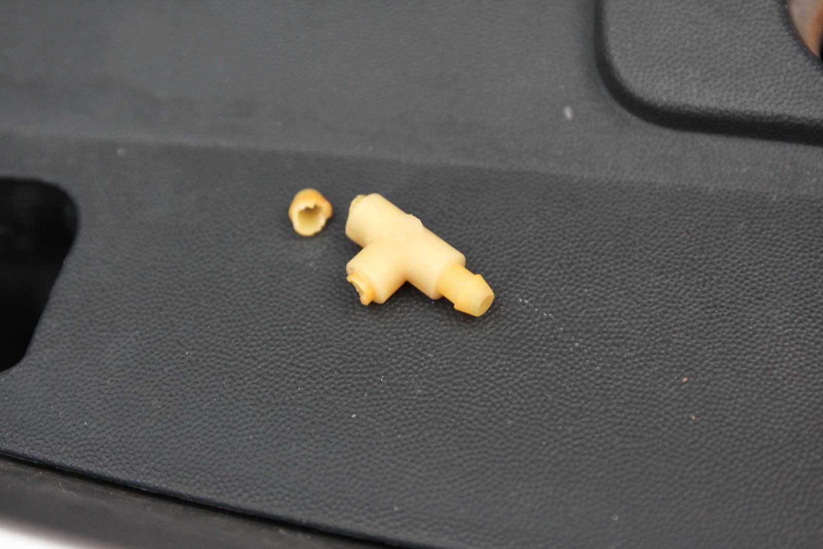

Tu miał być krótki, ale zaczepny wpis o tym, jak za kilkanaście złotych, ku własnej uciesze, naprawiłem – wreszcie popsute, ze znikającym płynem chłodniczym i francuskie – "reno", wymieniając gumowy kapturek:
Guma, jak widać, ze starości sparciała i króciec obudowy termostatu (zupełnie niepotrzebny zresztą) stracił swoją zatyczkę. Wymieniając małą część (przy okazji zarekomenduję inwestycję w szczypce do obejm "clic-r"), pomyślałem sobie, że tylko takich usterek chciałbym podczas przygody z tym autem zaznawać... No i zaczęło się.
W tej samej chwili, kiedy po wymianie kapturka dolałem brakujące trzy litry płynu chłodniczego, na moich oczach pękł trójnik spryskiwaczy przedniej szyby:
Myślę sobie – zdarza się, ze starości sparciało – w końcu to już 10 lat – i trzeba wymienić. Krótka podróż do ASO i voila!:
Kiedy kończyłem montować rurki i przymierzałem się do przetestowania tak usprawnionego systemu, zorientowałem się, że ze zbiornika płynu spryskiwaczy kapie płyn. Jako urodzony optymista pomyślałem, że wraz z tym zbiegiem okoliczności nadarzyła się znakomita okazja, aby dokończyć wymianę żarówek kierunkowskazów, której ostatnim razem, z powodu rozcięcia ręki w kilku miejscach, nie udało mi się zrealizować:
Operacja jest banalnie prosta. Wymaga zdjęcia zderzaka i odkręcenia reflektora. Najstarsi członkowie klubu megane podobno robią to w niecałe dwie godziny. Mi jeszcze trochę do nich brakuje.
