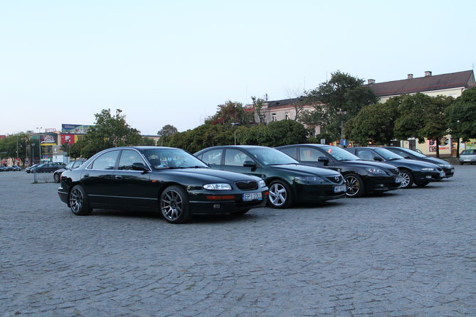

U mnie na stacjach często jest linka elastyczna do bagaży zawiazana,wciskasz guzik naciągane linke i się leje :P
Wkoncu fajne foto.
Jak środkowy tlumik bardzo przy glebie dostaje?

PWL19951 napisał(a):Felga robi gigantyczna robotę. Całość wygląda zacnie <spoko>
Moriss napisał(a):Xedzik malina tak jak wygląda i brzmi pozazdrościć
Beny napisał(a):Wkoncu fajne foto.
Dzięki :) Uważam jednak...że to felga ze sprężyną -40 zrobiła co trzeba :P
Moriss napisał(a):Miło było poznać
Również, wesołą macie ekipę :)
Beny napisał(a):Jak środkowy tlumik bardzo przy glebie dostaje?
Trochę czochra ale w większości u mnie na podwórku, drogi w miarę równe także nie ma tragedii :P

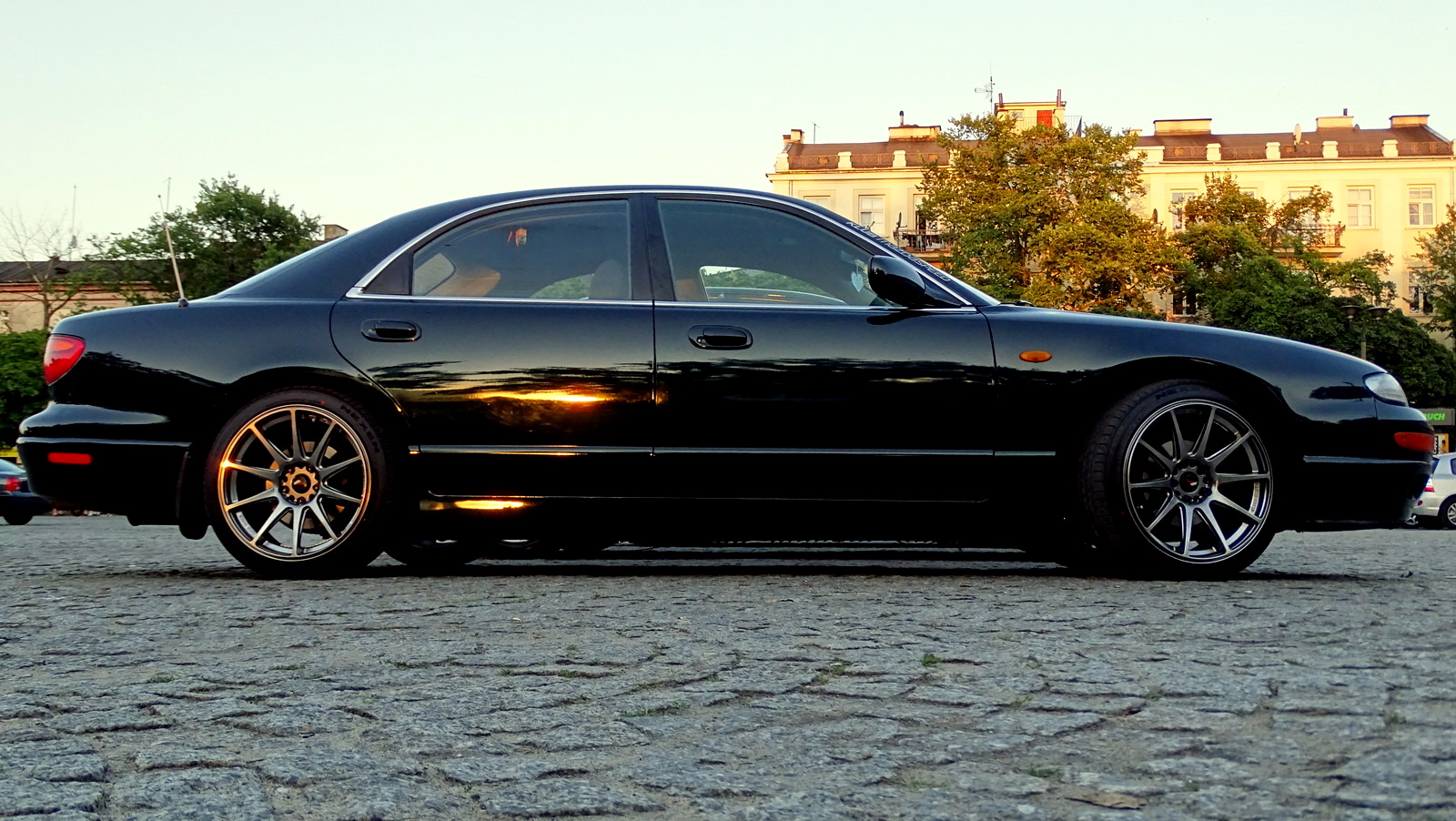

muszę wtrącić swoje trzy grosze, bo fotek w tym temacie jak na lekarstwo :P
Xedosik przy glebie i tej feldze wygląda świetnie <serduszka> tylko te lampy przód :P <diabełek> mógłby trochę bardziej usiąść, ale sprężyna może jeszcze się ułoży, a w razie czego pamiętaj XED o mojej propozycji ze ściąganiem springów trytytkami hahaha jeszcze raz dzięki za wizytę <spoko>
i panoramiczne pamiątkowe <serduszka>
