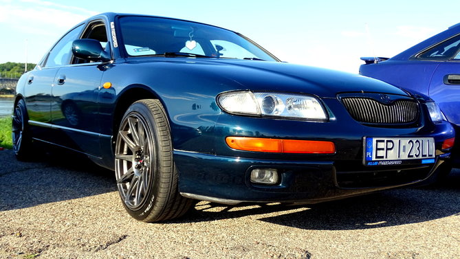

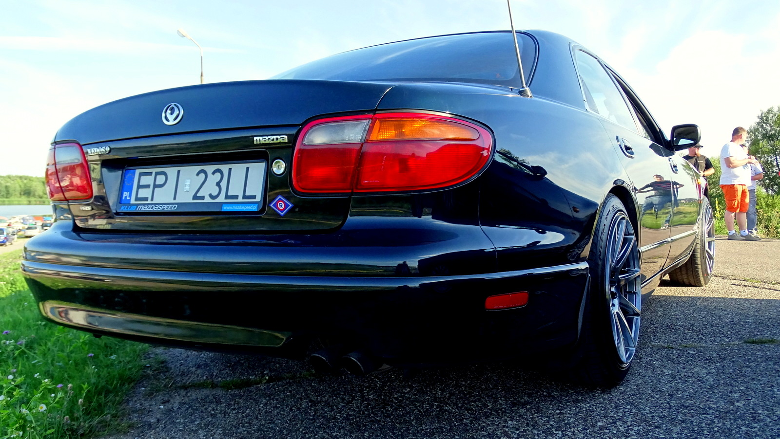

U mnie na stacjach często jest linka elastyczna do bagaży zawiazana,wciskasz guzik naciągane linke i się leje :P
Wkoncu fajne foto.
Jak środkowy tlumik bardzo przy glebie dostaje?
Posty: 8657 (86/84)
Postprzez Piotr_ » 2 sie 2015, 11:22

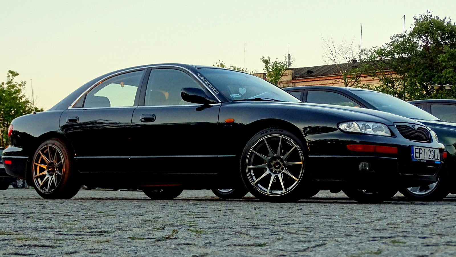

PWL19951 napisał(a):Felga robi gigantyczna robotę. Całość wygląda zacnie <spoko>
Moriss napisał(a):Xedzik malina tak jak wygląda i brzmi pozazdrościć
Beny napisał(a):Wkoncu fajne foto.
Dzięki :) Uważam jednak...że to felga ze sprężyną -40 zrobiła co trzeba :P
Moriss napisał(a):Miło było poznać
Również, wesołą macie ekipę :)
Beny napisał(a):Jak środkowy tlumik bardzo przy glebie dostaje?
Trochę czochra ale w większości u mnie na podwórku, drogi w miarę równe także nie ma tragedii :P

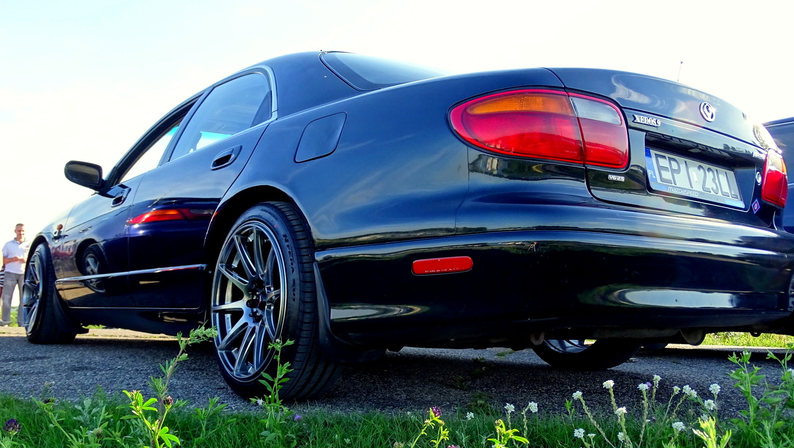

Postprzez rafałmazda » 2 sie 2015, 12:04
muszę wtrącić swoje trzy grosze, bo fotek w tym temacie jak na lekarstwo :P
Xedosik przy glebie i tej feldze wygląda świetnie <serduszka> tylko te lampy przód :P <diabełek> mógłby trochę bardziej usiąść, ale sprężyna może jeszcze się ułoży, a w razie czego pamiętaj XED o mojej propozycji ze ściąganiem springów trytytkami hahaha jeszcze raz dzięki za wizytę <spoko>

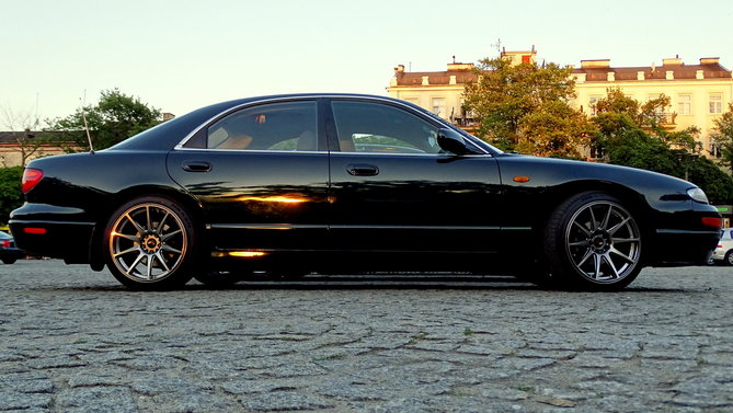

i panoramiczne pamiątkowe <serduszka>

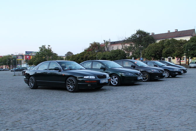

Postprzez risto77 » 2 sie 2015, 19:55
Jest piękny – nie ma co gadać ale aż prosi się o białe kierunki z przodu, i z tyłu.

Postprzez Piotr_ » 2 sie 2015, 22:45
Czterech ciemnych rycerzy hehe piąte to civic ufo :P

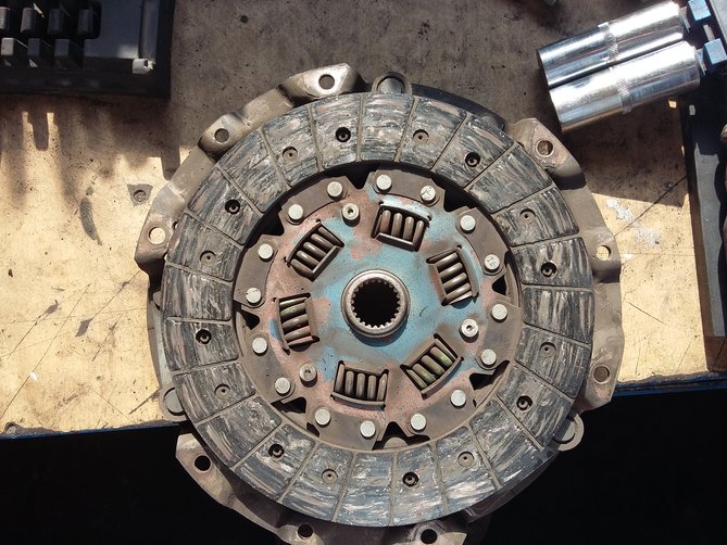

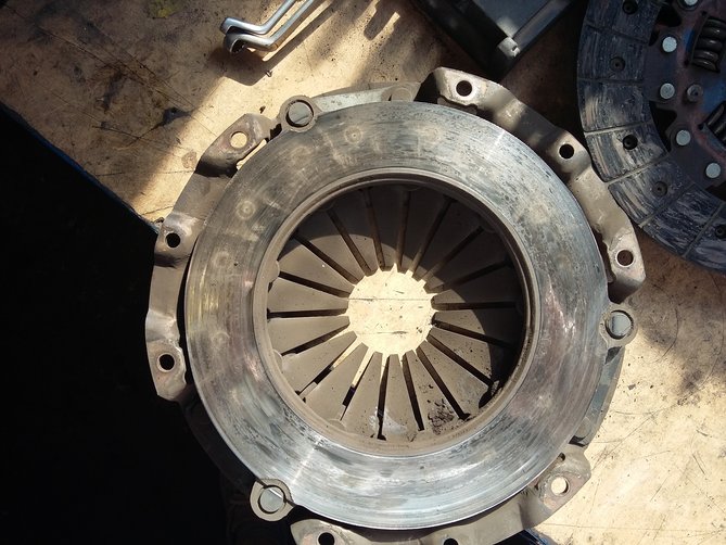

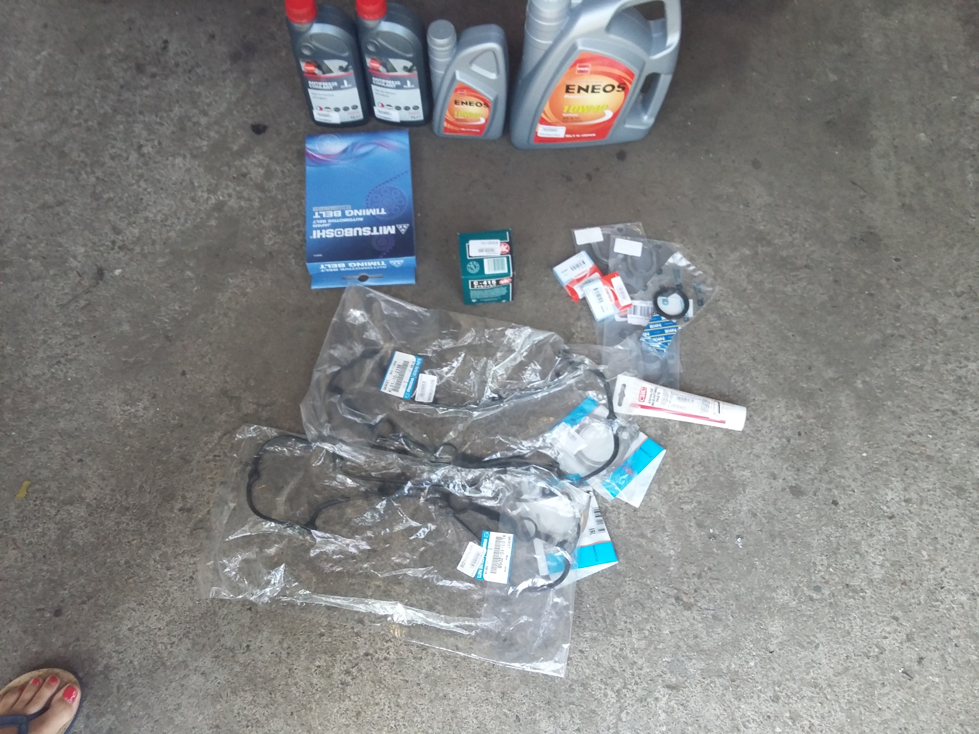

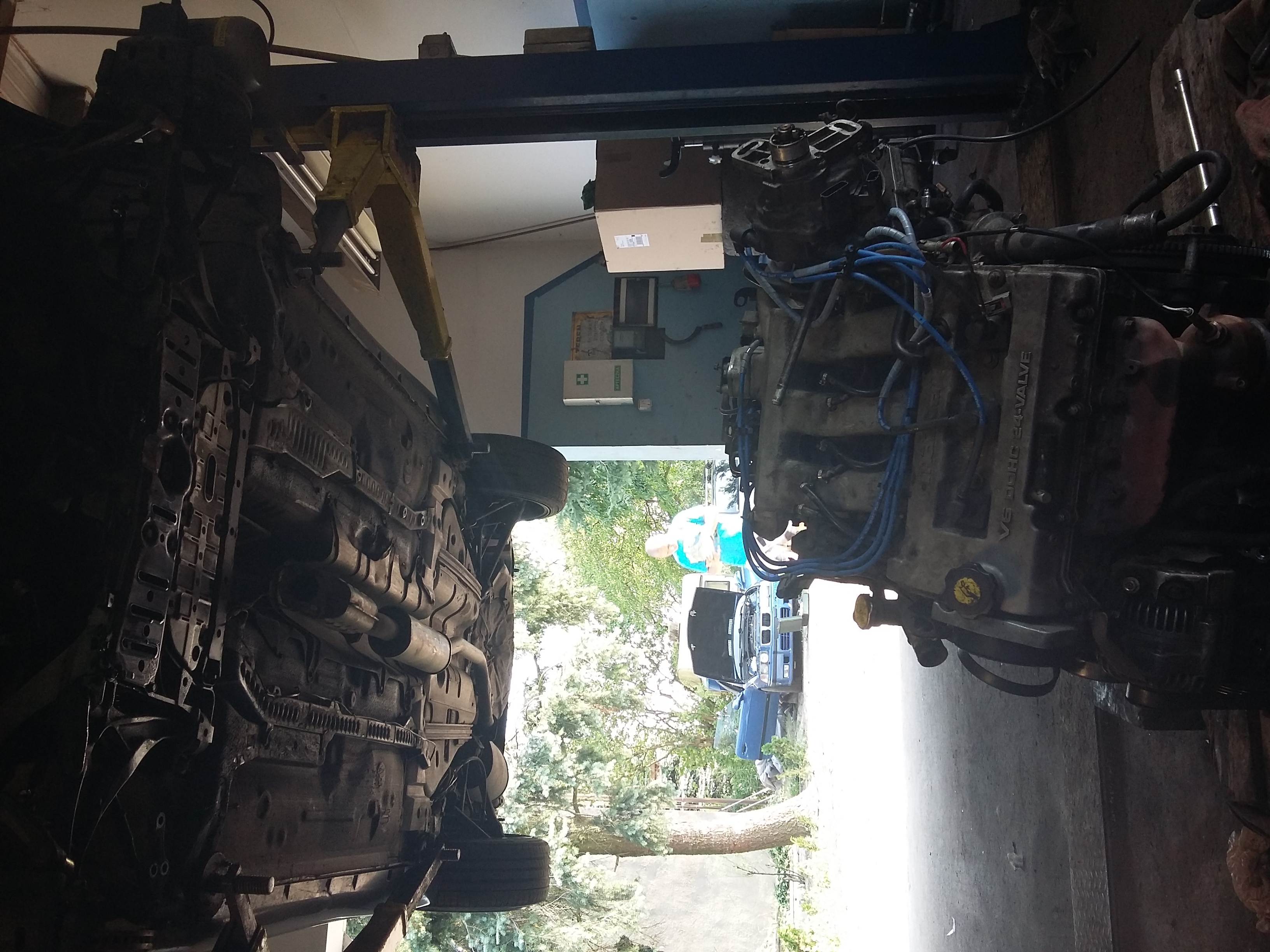

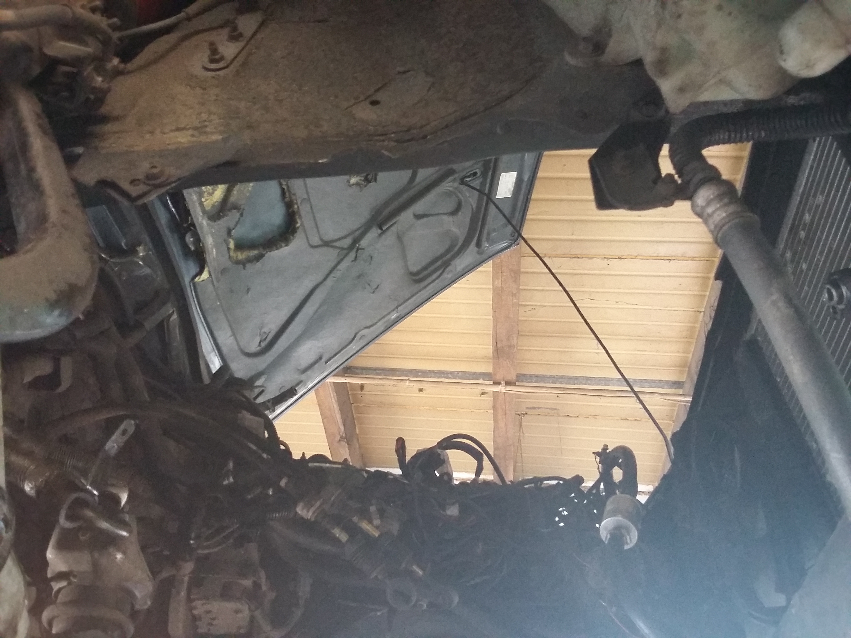

Postprzez Piotr_ » 13 sie 2015, 18:41

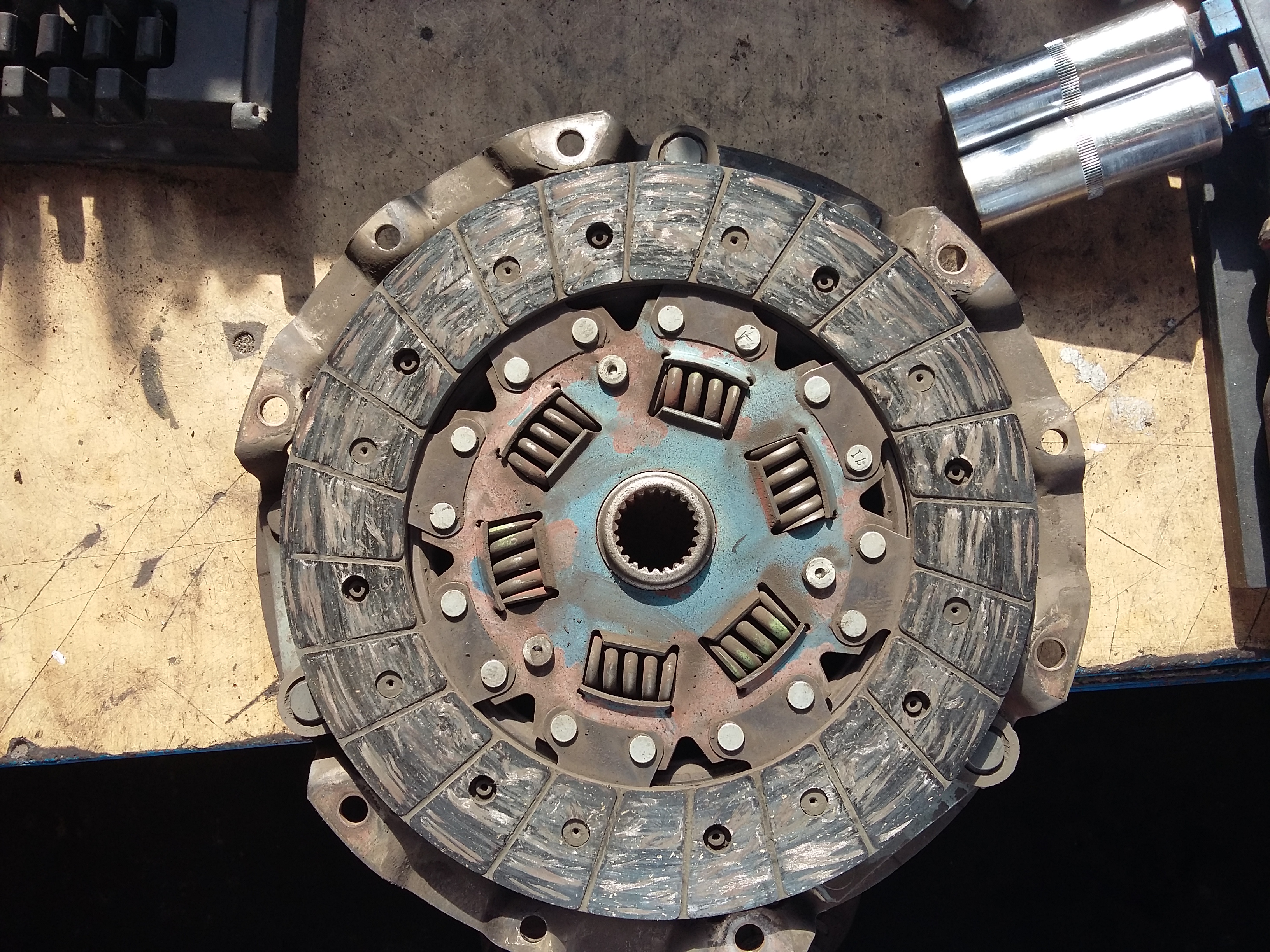

Dobra zaczęło się :P Motor wyjęty i wyszedł kolejny kwiatek <lol> Pan który wkładał tu silnik chyba pomylił sprzęgła hahaha Docisk jest prawdopodobnie od K8 a tarcz od Xedosa :| Dowcip polega na tym... że tarcz łapała tylko krawędzią i to jeszcze nie po powierzchni ciernej tylko po za nią po nitach hahaha
Po za tym dolny sworzeń do wymiany, manszety przegubów zew, olej, wszystkie simeringi, łożysko w kole zamachowym, uszczelki kolektorów i wydechu, sprzęgło poduszka przednia skrzyni i jeszcze pewnie kilka innych pierdół o których zapomniałem .
Kilka fotek z dzisiejszego dnia, jutro wkładamy motor i klimę do X9 :D
