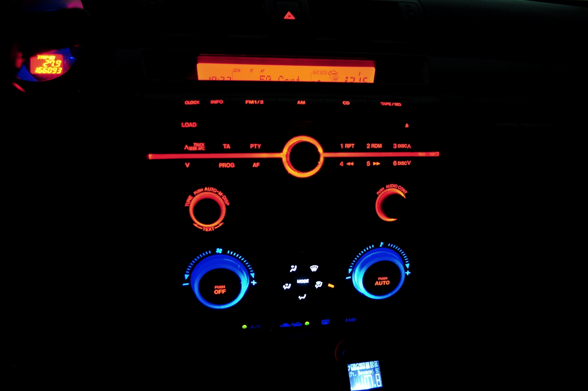

o fajnie :) jakich żarówek użyłeś do podswietlenia klimy? ja ostatnio wymieniłem to ledwo co było widać niebieską poswiate i oświetlały pół pokrętła.

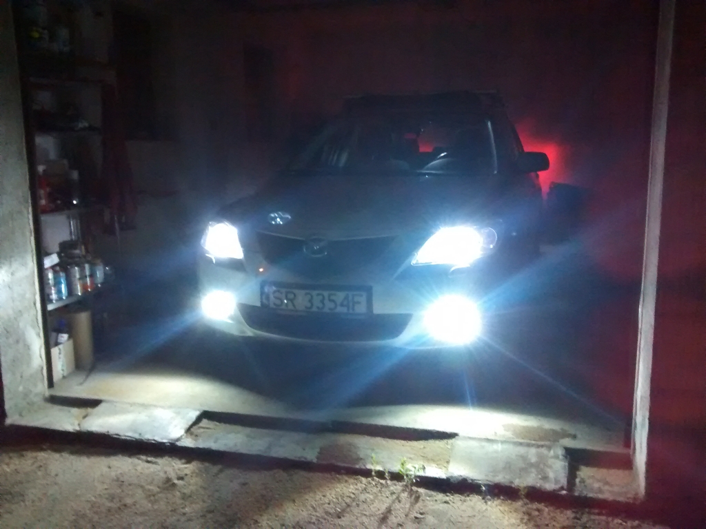

– wymiana żarówek w światłach przeciwmgielnych przednich na LEDy,
masz już upatrzone jakieś konkretne ledy w tym zakresie?

petros99 napisał(a):jakich żarówek użyłeś do podswietlenia klimy?
Szczerze powiedziawszy <dupa> nie urywa, świeci podobnie jak zwykła żarówka.
Kupiłem na allegro, dioda walcowa T5 R5 12V, wyglądała tak:
blaze007 napisał(a):masz już upatrzone jakieś konkretne ledy w tym zakresie?
Strasznie duży wybór LEDów h11, chodzi mi głównie o dobre światła przeciwmgielne i wstępnie będę brał coś takiego: http://www.sklepledowy.pl/pl/p/Zarowka-Led-H11-29W-9x-HP-DRL-do-Jazdy-dzienne-OSRAM/735

W tym tygodniu wymieniłem źródła światła w lampach przeciwmgielnych na wcześniej wspomniane LEDy. Światło teraz pasuje barwą do ksenonów, jest też stosunkowo mocne.

Ostatnimi czasy zmieniłem przednie postojówki na mocniejsze, wpadła biała dioda do podświetlenia climatronica i żarówka światła wstecznego. Tym samym wymienione zostały wszystkie tradycyjne żarówki na LEDy <jupi>
Białe podświetlenie przycisków trybów...
...i podświetlenie środkowego kokpitu w całości
