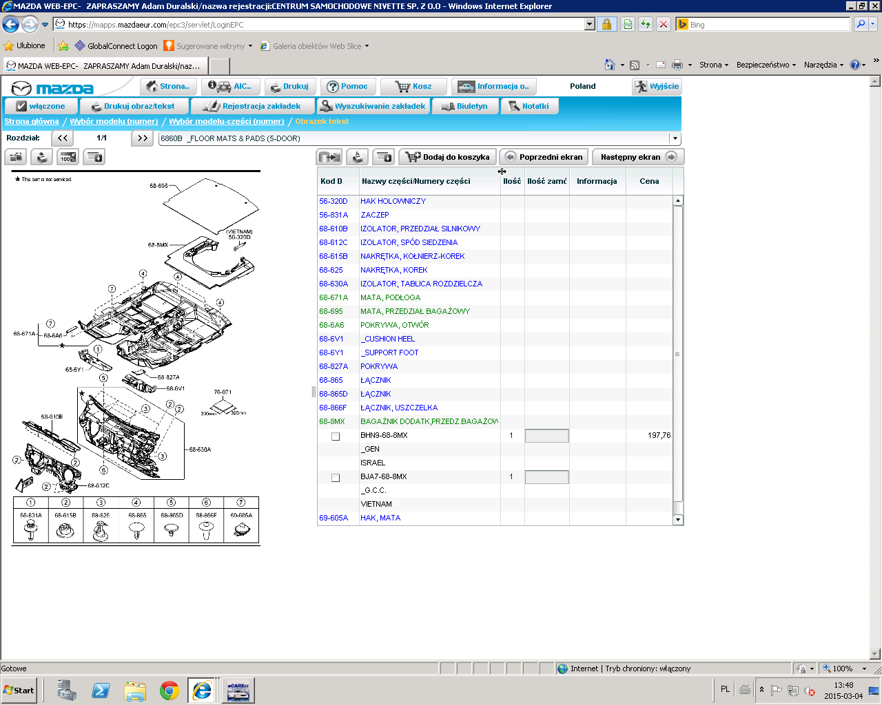

Postprzez biejat » 4 mar 2015, 13:56
Dziękuję za pomoc w dobraniu wytłoczki, moje tymczasowe rozwiązanie się rozleciało.
Czekam na odpowiedź z ASO Nivette. Poki co przysłano mi coś takiego (cena w ramce netto)
EDIT:
części będą w poniedziałek

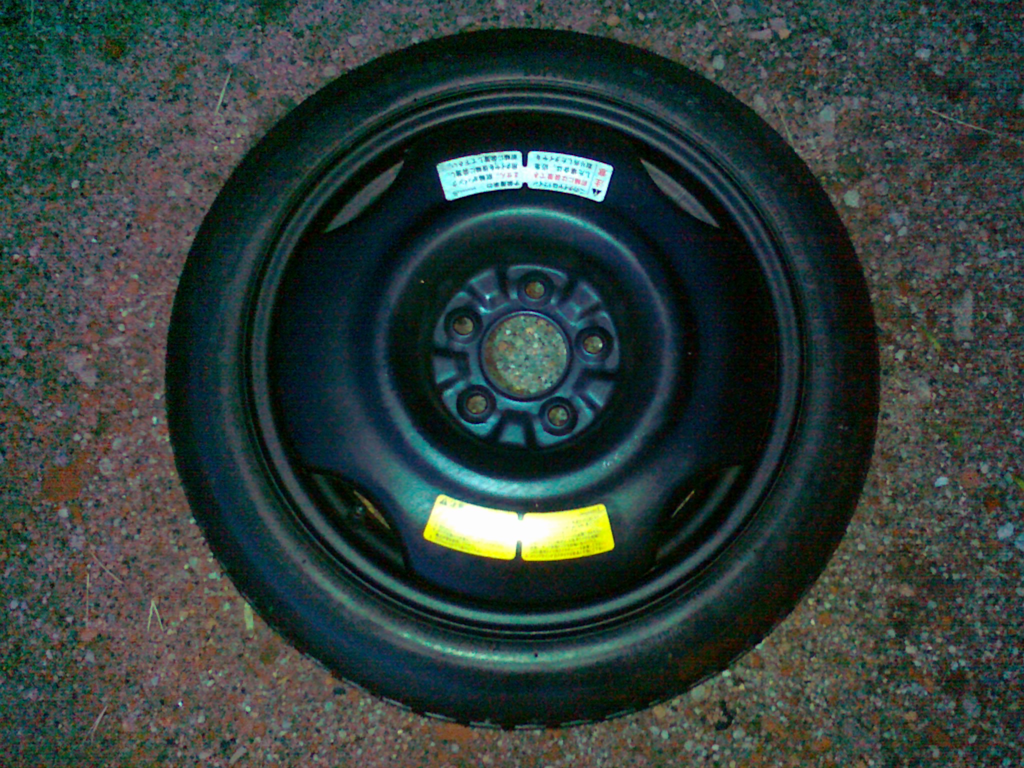

Zakupiłem w salonie Mazdy koło dojazdowe do Mazdy 3BM. Ale nie jest to oryginał Mazda, tylko zamiennik. Obecnie jeżdżę na standardowych alufelgach dla wersji SkyEnergy.
Mam pytanie, czy dla zamocowania koła dojazdowego muszę mieć jakieś inne, specjalne nakrętki do tego koła? W salonie powiedzieli mi , że te, które obecnie mam ( standardowe, "zamknięte" + zabezpieczająca) będą pasować. Ale ja wolę się upewnić. Czy ktoś z Was już zakładał "dojazdówkę"?
Od: 3 cze 2010, 21:19
Posty: 80 (0/2)
Postprzez czarmi » 5 lip 2015, 17:27
Nie musisz się martwić i mieć dodatkowych nakrętek. Te które masz będą pasować.
Możesz zdradzić jaki rozmiar kupiłeś jako zamiennik w ASO oraz ile Cię to kosztowało i gdzie je wozisz?
Pozdrawiam.
Od: 11 cze 2014, 21:04
Posty: 1412 (38/46)
była ...
Postprzez Minor » 8 lip 2015, 21:33
Właściwie to kupiłem komplet, czyli koło dojazdowe ( T125/70D16/96M), styropian bagażnika, klucz do kół, klips do koła, lewarek oraz śruba do mocowania podnośnika. Za wszystko zapłaciłem 1110 zł. Zawsze lepiej niż ponad 1600 zł za oryginalny komplet. Koło, jako element nie oryginalny ( tak twierdził sprzedawca), był osobno fakturowany na kwotę 460 zł. Jedynie muszę dopasować śrubę klipsa, bo oryginalna (KD3356960A) jest za krótka. Ponoć właśnie ze względu na to, ze kupione koło jest zamiennikiem.
