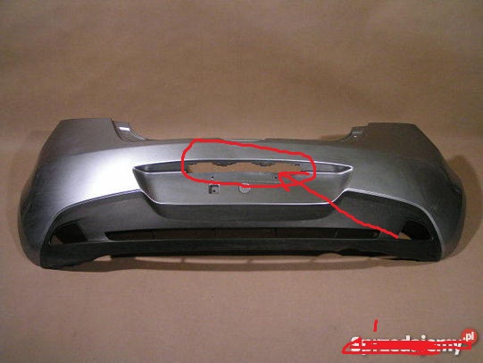

Postprzez green01 » 15 lip 2015, 19:02
Witam, robię konserwację i mam takie pytanie
jak się nazywa i gdzie kupię element zaznaczony na zdjęciu nr 1
(chodzi mi o zaślepkę montowaną na dole drzwi, przez którą można konserwować drzwi)
i pytanie nr 2, przy konserwowaniu auta zauważyłem iż mam dziurę nad rejestracją, jest tam zamontowane oświetlenie rejestracji i nic więcej, pytanie, czy tak ma być czy czegoś tam brakuje chodzi mi o miejsce zaznaczone na zdj. nr 2
szybkie odpowiedzi mile widziane ;–)

Postprzez iwon44 » 15 lip 2015, 19:18
DzIura nad rejestracją ma być, tak jest w M3. Chlapaki kupowałem na allegro uniwersalne. Poszukaj sobie.
Na 1 pytanie nie znam odpowiedzi. Może w Fox-rzeszów poszukaj.

Postprzez green01 » 15 lip 2015, 19:38
pewnie masz racje i zgodziłbym się z tobą ale zauważyłem tam takie dziurki, jakby tam miało być coś wcisnięte jakieś wciski/zaślepka czy coś
nadmieniam że chodzi mi o mazde 3 rocznik 2004, 2.0 benzyna

Postprzez yezior » 15 lip 2015, 20:38
green01 napisał(a):jak się nazywa i gdzie kupię element zaznaczony na zdjęciu nr 1
nie mam czegoś takiego. Mam po prostu otwory, chyba na wypływ wody.

Postprzez green01 » 15 lip 2015, 21:14
nie, to (na szczęście) nie jest zdjęcie drzwi z mojej madzi ;–) takie znalazłem na forum, a potrzebowałem szybko pomocy, dlatego innych zdjęć nie szukałem
moje drzwi są w eleganckim stanie, przynajmniej tak mi się wydaje
ale teraz je konserwowałem i tak nie umiejętnie wyciagałem tą zaślepkę, że ją złamałem
mi się wydaje, że ich nie masz bo ci ich po prostu brakuje ;–)

Postprzez green01 » 17 lip 2015, 09:37
dla zainteresowanych
znalazłem na allegro osoby co mają takie spinki
wołają 5 zł za sztukę
