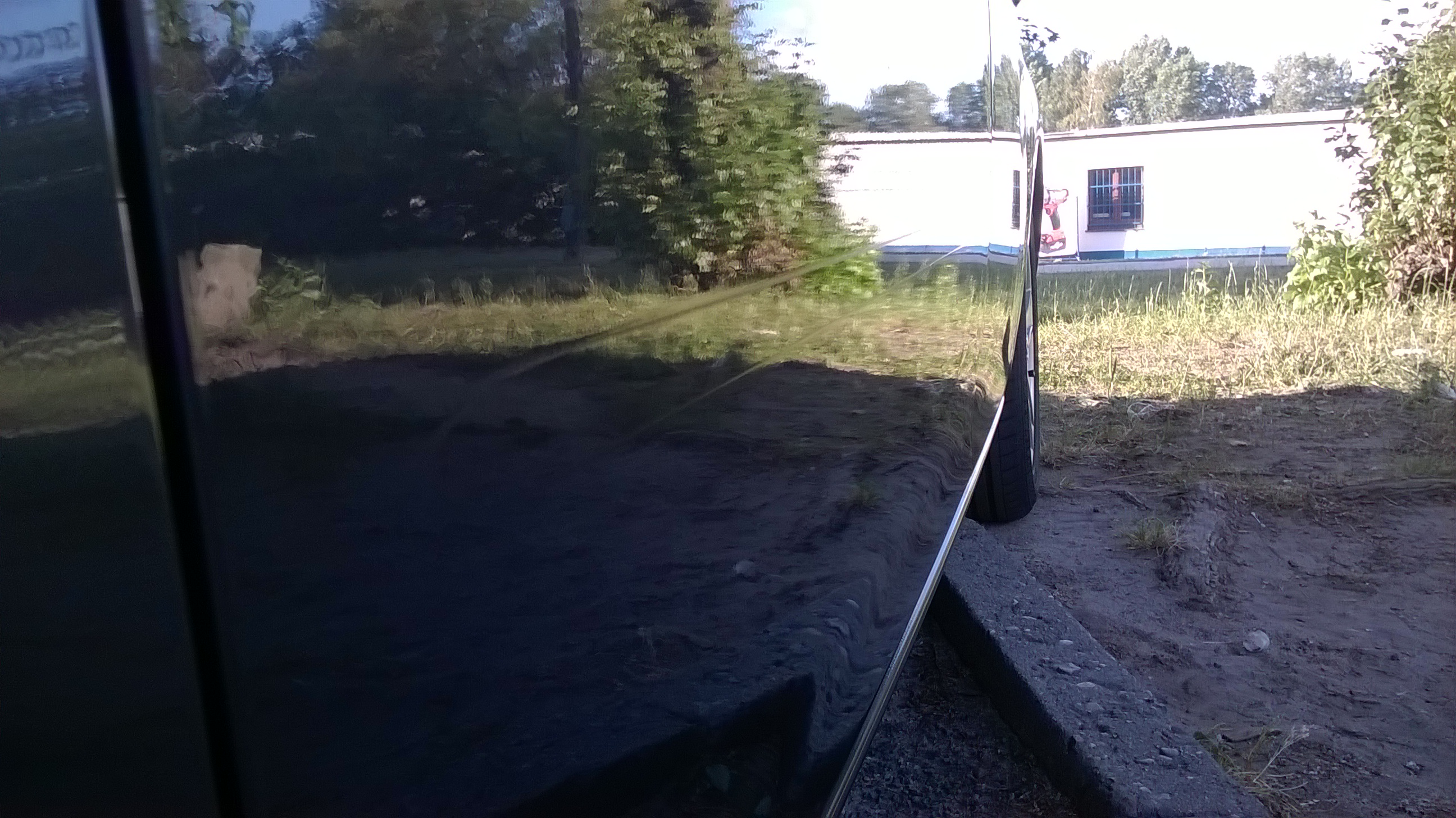

Postprzez Marwis » 18 lip 2015, 20:35
Dziś zabrałem się za ściągnięcie ozdobnych listw z drzwi. Polane gorącą wodą zeszły całkiem łatwo.
Prawie cały klej został na listwach. Niestety drzwi kierowcy były malowane i ślad po listwie wyraźnie się odznacza. Przeleciałem pastą Tempo ale niewiele pomogło.
Da się z tym coś zrobić bez malowania?

Postprzez Celin » 18 lip 2015, 21:13
Witam w klubie malowanych z listwą <płacze> Fakt, że inne drzwi, ale i tak boli. Można się pobawić papierem, ale przy tak delikatnym lakierze jak ma mazda, to ryzykowna sprawa. Ja się jeszcze zastanawiam co z tym zrobić. Malowanie to ostateczność, ale możliwe, że jedyne rozsądne wyjście :|

Postprzez dejneks » 18 lip 2015, 22:52
Ja mam to samo :( niestety chyba bez lakierowania się nie obejdzie, papier odpada próbowałem delikatnie nic nie pomogło, próbowałem polerką mechaniczną i to też nic nie dało...

Postprzez leni » 18 lip 2015, 23:10
Spróbuj papierem wodnym 2000 a następnie pasta tempo lub ewentualnie 3G, powinno zejść

Postprzez Marwis » 19 lip 2015, 00:18
W życiu nie miałem takiego papieru w łapie, trochę strach :D
W planach mam dać ją na mechaniczną polerkę bo ma sporo drobnych rys. Jak to nie pomoże to chyba z powrotem trzeba będzie listwy przykleić <płacze>

Postprzez Marwis » 28 lip 2015, 21:02
Zabrałem się za przepolerownie auta. Najpierw glinka, potem pasta 2500 na maszynkę i woskowanie.
Ogólnie mogło być mocniej spolerowane, bo rysy jeszcze widać, ale jak na pierwszy raz z polerką w rękach to i tak nie jest źle.
