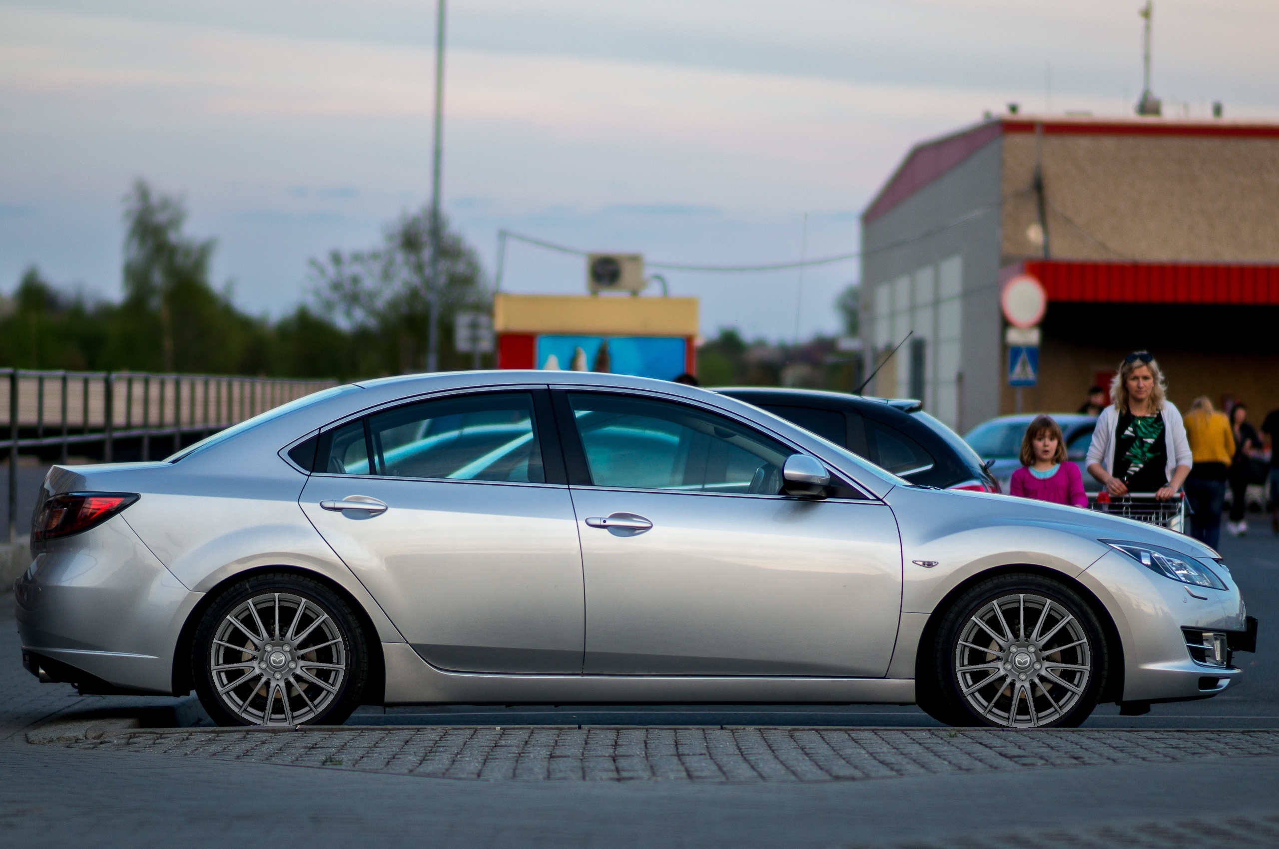

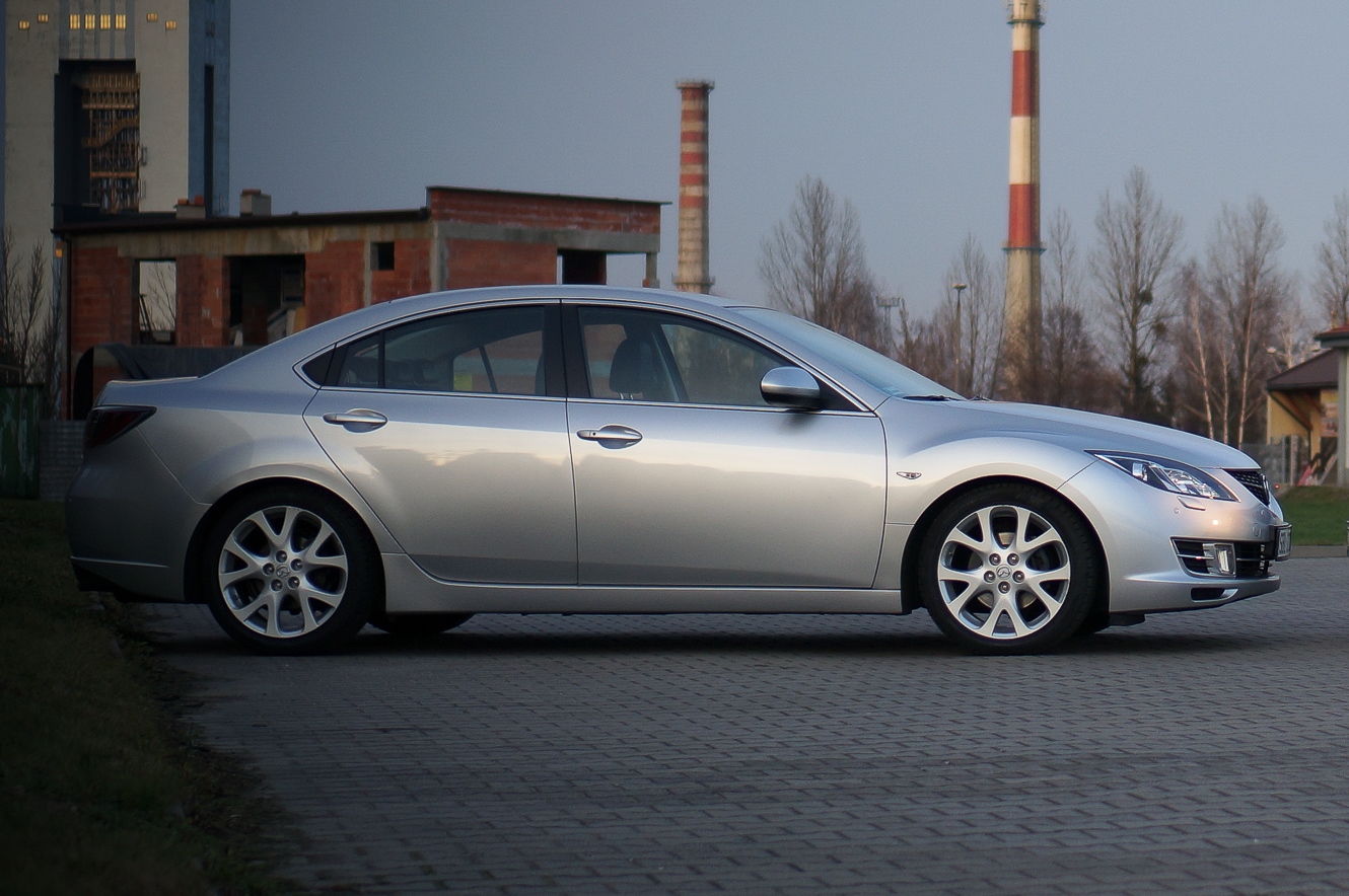

Jest okazja zmienić felgi zimowe z śnieżynek na 1802-V3-810 w kolorze Titanium Grey, takie:
zrobiłem sobie wizualizację i nie jestem przekonany (głownie przez kolor chyba) <co?> Jest tak (setup zimowy):
moja wizualizacja (z rozmiarem mogłem nie trafić i są chyba nieco mniejsze niż 18'tki):

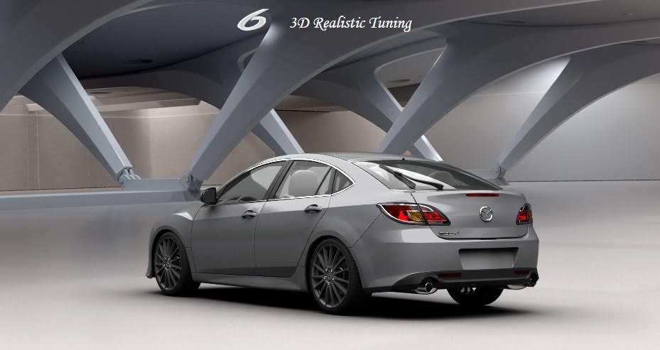

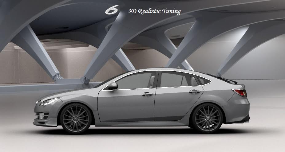

Wizualizacja 3DT korzystniejsza (i dla mnie przekonywująca do zmiany) ale chyba dalsza od tego jak finalnie będzie to wyglądać:
Co sądzicie?

A to nie to samo co ma Wiśnia w swojej? Lub podobne, ale jak na zimę to jak najbardziej za :)

tak, te same co WisniaUS ma tylko tytanowe a nie srebrne :) są jeszcze srebrno czarne ale tamte całkiem mi nie leżą ;)

Lepsze niż obecne i zgdzam się z przed pisarzem, że jak na zimę to ok

A ja powiem szczerze, nie zmieniał bym oryginałów i tak felgi w zimie będą uwalone, więc nie przywiązywał bym do nich uwagi, aż tak bardzo :) Ale to tyko moja sugestia :) A na tych nie wygląda źle ;)

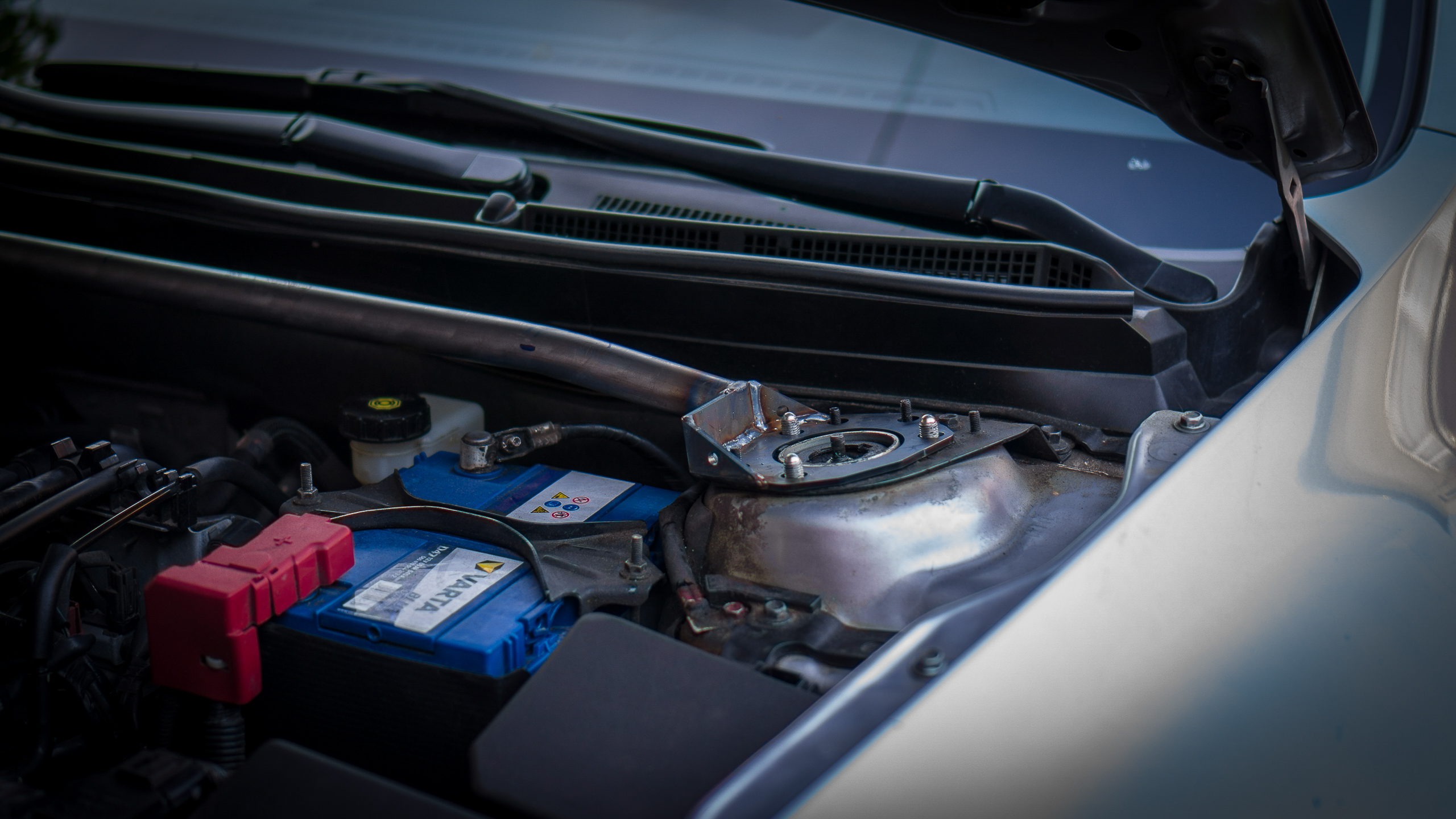

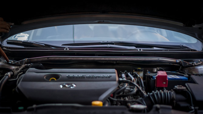

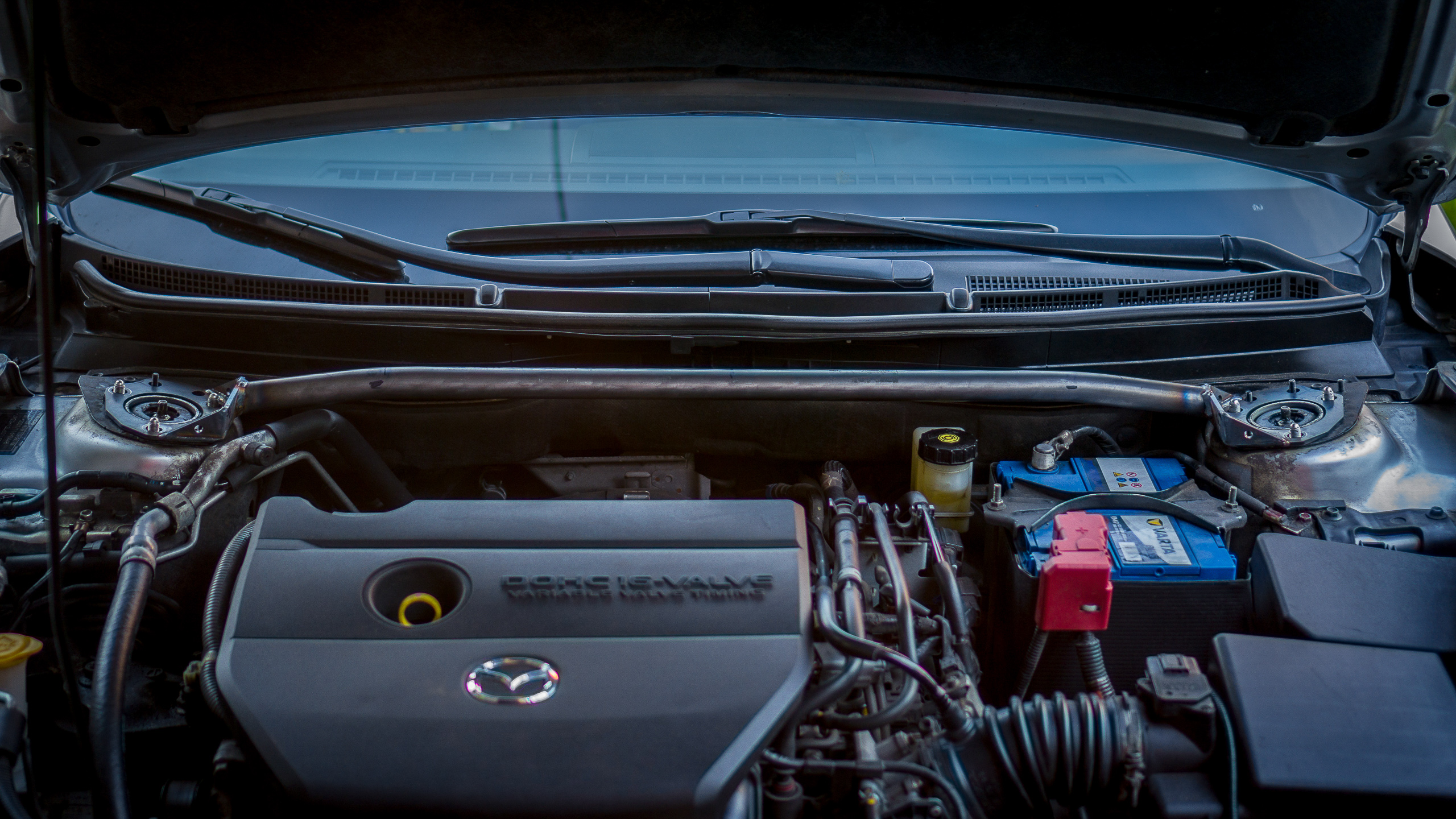

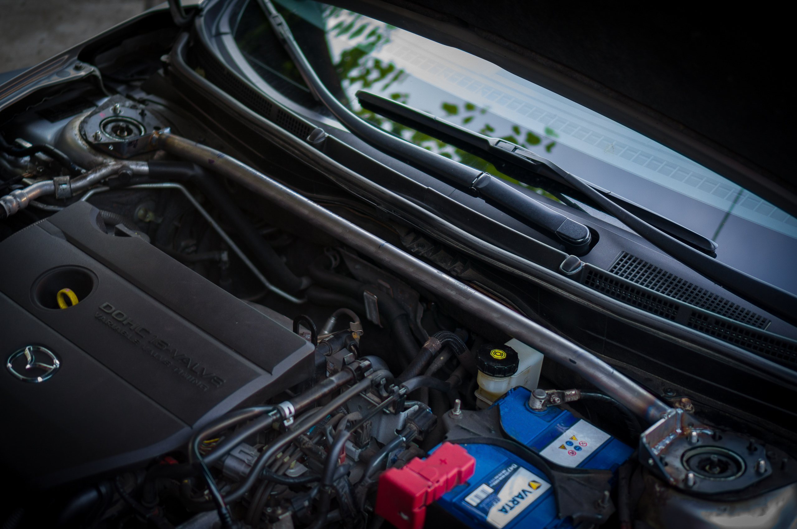

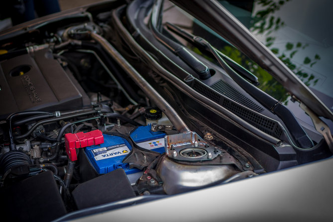

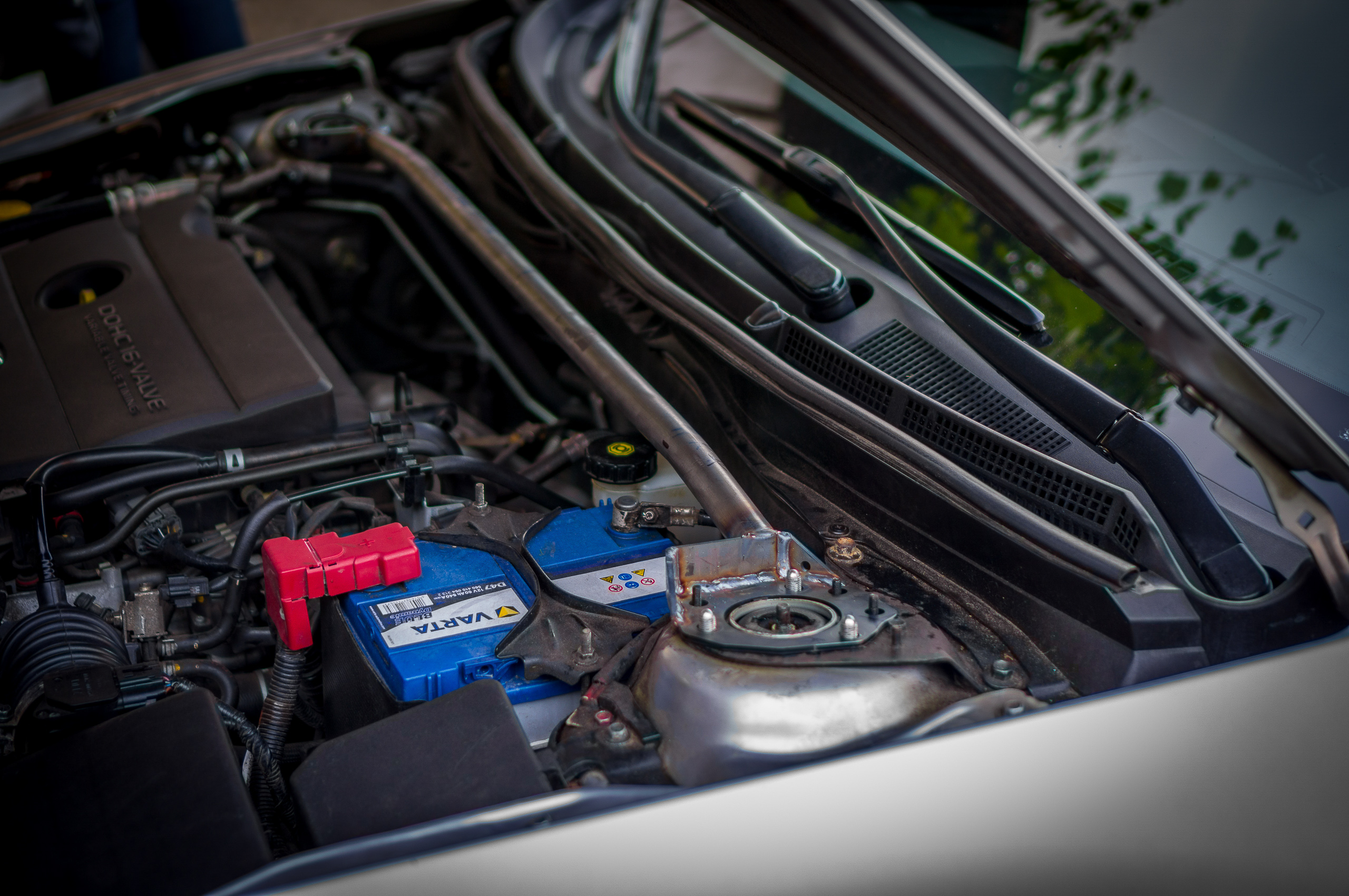

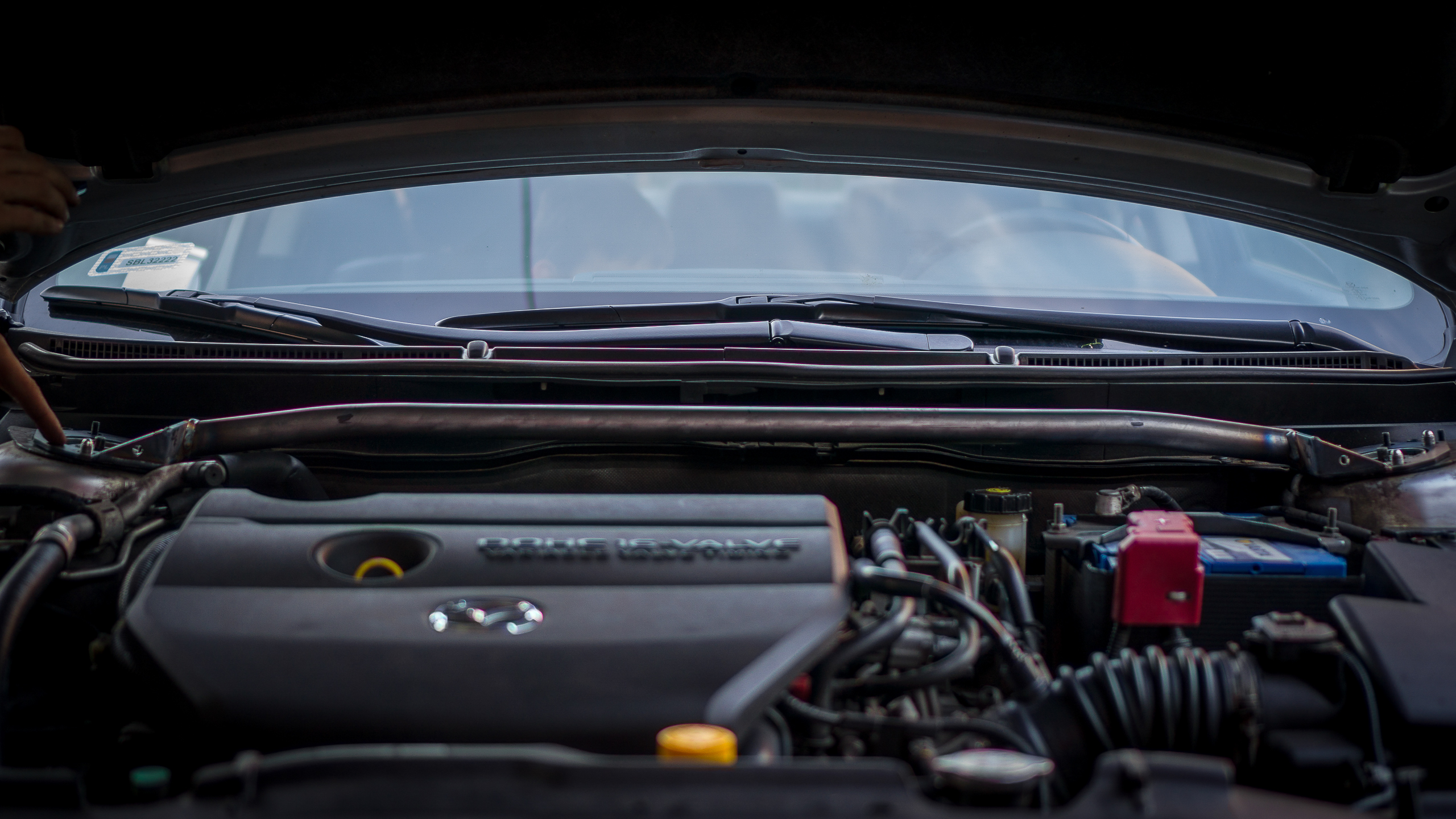

A dziś w końcu udało się ustawić na przymiarki i wykonanie prototypu rozpórki GSG <jupi> Po 2h wzór rozpórki był gotowy, teraz czekam na wersję finalną i montujemy <faja> kilka fotek z przymiarki prototypu (finalna wersja będzie się minimalnie różnić, dojdą jeszcze wsporniki i będzie miała nieco wyższy profil ;) )
także posiadacze GH będą mogli niebawem zamawiać porządne rozpórki w dobrej cenie <faja> jakby co to PM albo powoływać się na Marcina od srebrnej GH na 19'tkach ;)

Witaj w klubie GSG, aż dziwne, że nie mieli jej wcześniej w ofercie. Z ciekawości na jaki kolor malowana będzie?

Yoki napisał(a):Z ciekawości na jaki kolor malowana będzie?
akcent ma być wyraźny ale i spójny, wybór padł więc na niebieski <faja>

Bedzie pasowało , ale co jak zmienisz akumulator hahaha

em_dzej napisał(a):Bedzie pasowało , ale co jak zmienisz akumulator
Varta jest nowa, mając z nimi doświadczenie to zapewne szybciej wymienię auto ;) A nawet jeśli to następna i tak będzie znowu Varta <spoko>

Sliczna Madzia, pytanko jakie masz ET w tych 19" ??

19x8 ET40, ale mam też wyciągnięte nadkola z tyłu i zagięte ranty. Musiałbyś mierzyć ale żeby było bezproblemowo raczej w ET45~48 trzeba celować przy 8" szerokości <spoko> Przy fabrycznych felgach jeśli chodzi o dystanse to sprawa ma się podobnie, +20 wejdzie (takie miałem do zimówek, czyli właśnie śnieżynek) ale jest spora szansa, że będzie obcierać z tyłu. Także bezpiecznie 10~15mm na stronę.

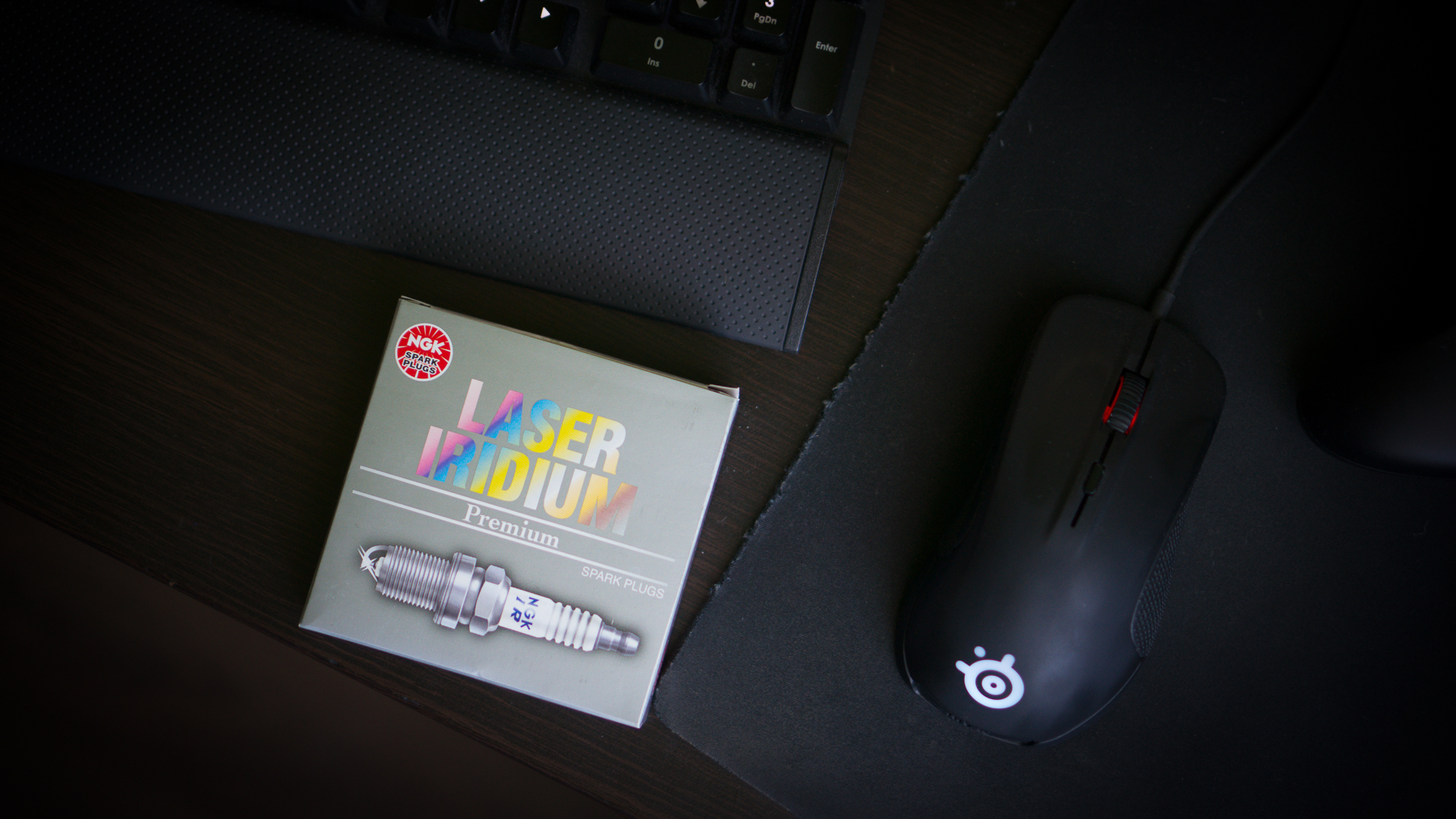

Swoją drogą – wczoraj dotarł komplet świec do wymiany, po analizie oferty padło na fabryczne NGK Laser Iridium, Made In Japan oczywiście ;) Dziś prawdopodobnie przegląd klimatyzacji, we wtorek/środę zaś powinna dotrzeć rozpórka <faja>
