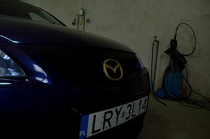

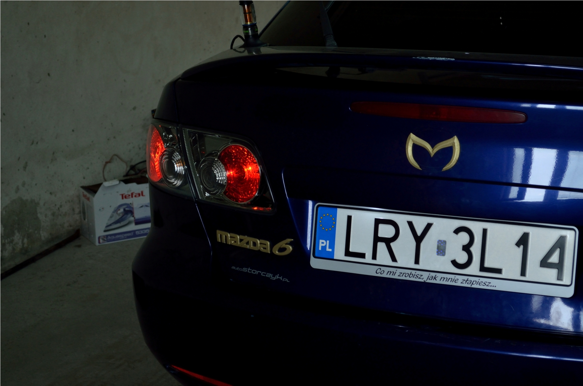

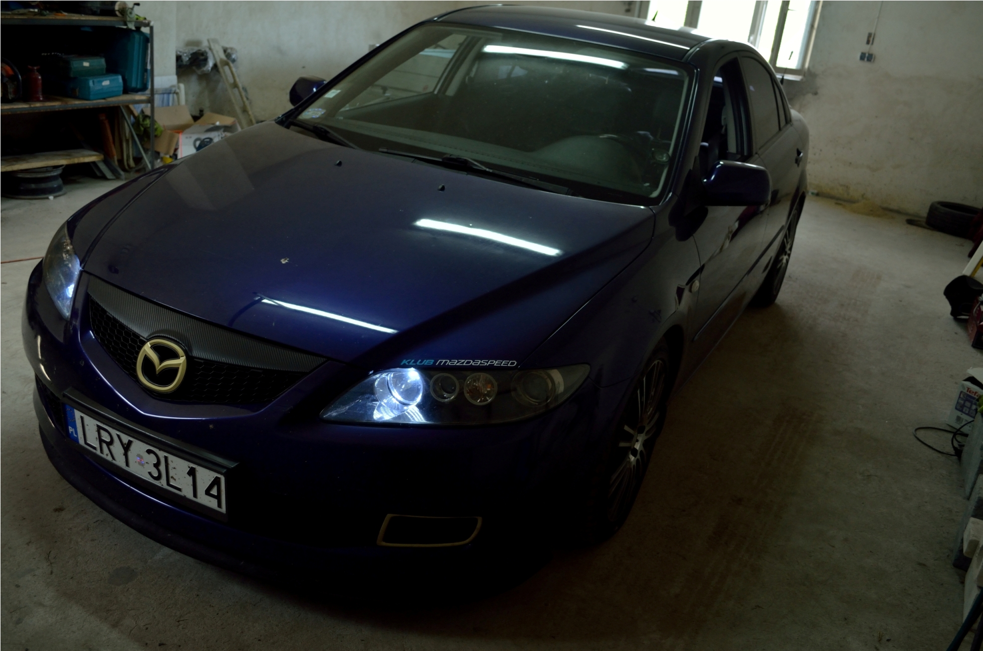

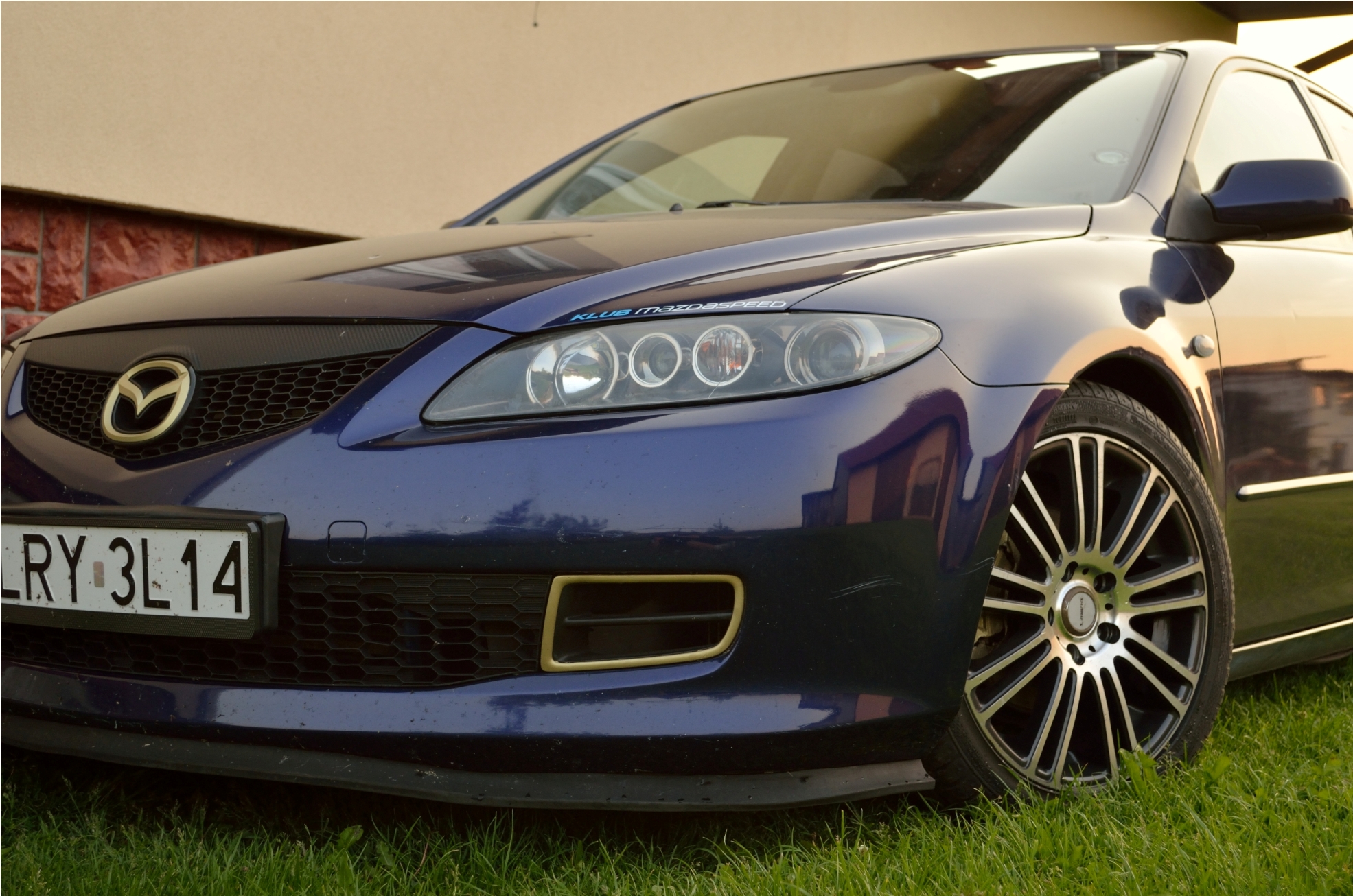

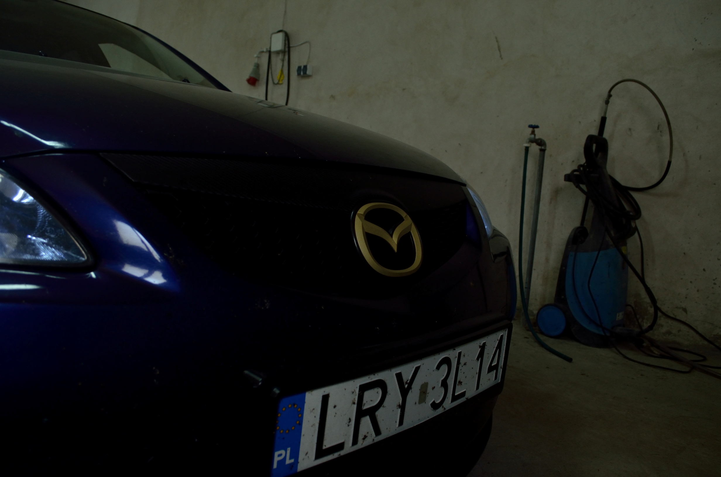

Stało się, jednak zrobiłem coś ze srebrną listwą :D trochę malunków i jakoś wygląda, wpadł nawet A-spec, American look jak się patrzy :D Oprawki dzięki Przemysławowi :P
Nowy wygląd :D Jak się podoba? :P i A-spec wpadł, ciężko te nasze żarówki dostać :D

dobrze jest <spoko> tylko co do kratek w zderzaku nie mam przekonania :P trzeba je było na czarno dać <oczko>
Postprzez Przemysław » 7 cze 2015, 19:38
Cieszę się, że mogłem pomóc :D
A wtyczki do tych oprawek skąd wziąłeś?
rafalmazda6 napisał(a):tylko co do kratek w zderzaku nie mam przekonania :P trzeba je było na czarno dać <oczko>
Zdecydowanie na czarno.
Jak się demontuje emblematy z tylnej klapy? Planuję pomalować u siebie i nawet w ten kolor.
P.S. Byłeś na spocie?

Zobaczymy jak długo Ci się potrzyma ten lakier na tych malowanych elementach :D U mnie już na 2 dzień kolor złaził taki ten nikiel do pupy :|

Postprzez LooKasH8 » 7 cze 2015, 21:34
Kratki zostawię :D bardzo mi się one podobają, taki emblemat liftingu :p a Przemku wtyczki to lutownica, cyna, kabelek i wszystko w silikon i jazda :D a pomalowalem hammeritem, tym samym co zaciski więc mam nadzieję że będzie ok :) malowalem pistoletem normalnie :p
Na spocie niestety nie byłem, na kolejny raz będę na 1000% :) zdejmujesz na siłę, scyzorykiem i w miarę delikatnie ;) ja miałem tam taśmę piankowa dwustronna pod emblematami :)

Postprzez xRafalx » 7 cze 2015, 21:43
Chodzi o to że do tego niklu/chromu nie chce nic się łapać :D Zaraz farba złazi, nawet po matowieniu :D

Postprzez makmarc » 7 cze 2015, 22:27
Przemysław napisał(a):Jak się demontuje emblematy z tylnej klapy?
Logo Mazdy jest na taśmie i 2 bolcach w klapie, po podgrzaniu odchodzi elegancko, reszta napisów tylko na taśmie :)
xRafalx napisał(a):Chodzi o to że do tego niklu/chromu nie chce nic się łapać Zaraz farba złazi, nawet po matowieniu
U mnie tył trzyma się elegancko, a przód był malowany na wariata i już podczas pierwszego mycia, na dodatek w Czaplinku, na co mam świadków, zlazło :D <glupek2>

Postprzez LooKasH8 » 8 cze 2015, 05:04
A ja właśnie tył malowałem na wariata, jedna warstwa i to pędzelkiem, a na przodzie są 3 warstwy z odpowiednim czasem odczekania pomiędzy każdą, mam nadzieję że będzie spoko :)

Postprzez Nightfall » 8 cze 2015, 08:28
Dlatego ja zanim pomalowalem listwe czy emblematy oprócz matowienia zdarłem caly ten chrom i trzyma jak ta lala.
Ja swoje kratki w zderzaku tez pomalowalem na czarno :D
Bardzo ładnie prezentuje sie ta twoja Madzia <serduszka> <spoko>

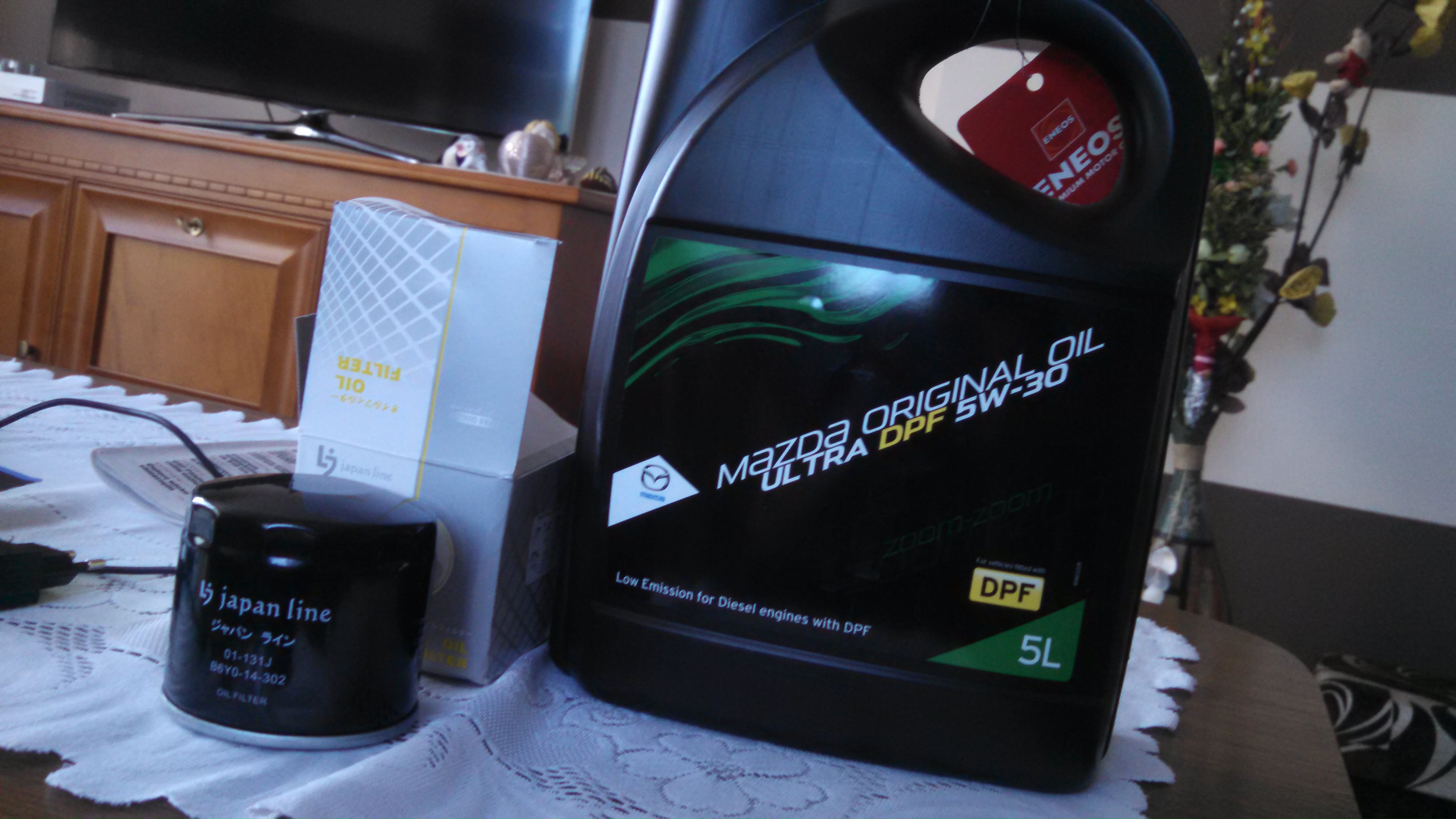

Najważniejsza rzecz to odpowiednie smarowanie i poślizg :D i życie nabiera sensu, postanowiłem więc zmienić płyn w sercu Magdy na świeży, czystego ducha trochę i będzie dobrze :D zakupione jednak jeszcze nie wymienione, na takim samym oleju zrobiłem ponad 15k już więc czas na wymianę :)
Taki zestaw przyjechał :D

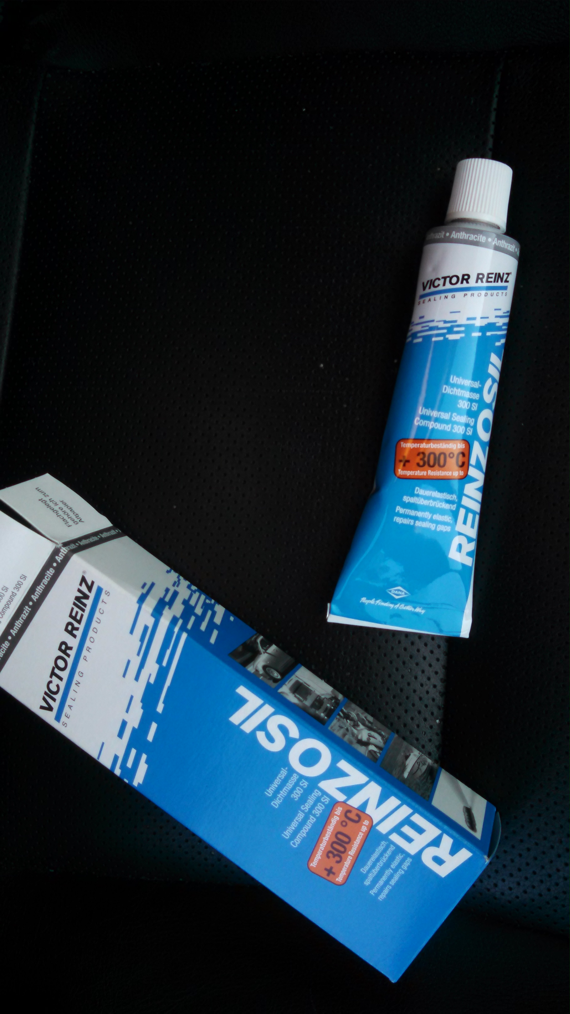

Mam tylko mały problem, byłem w sklepie w poszukiwaniu uszczelki do miski i Pan powiedział że te silniki uszczelnia się czymś takim:
Jest to jakaś masa uszczelniająca za 30zł, robić tym czy zamawiać z ASO uszczelki bo podobno są :)

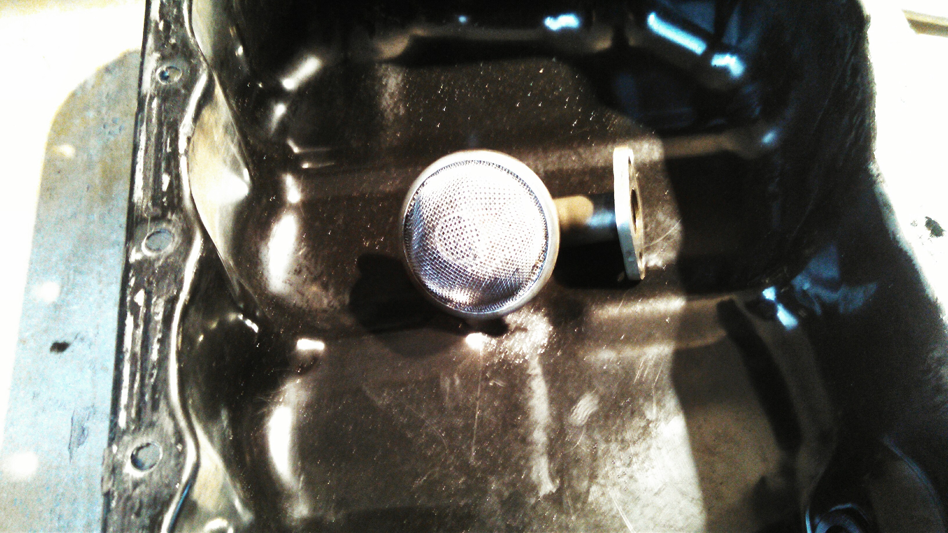

Olej wymieniowy :D

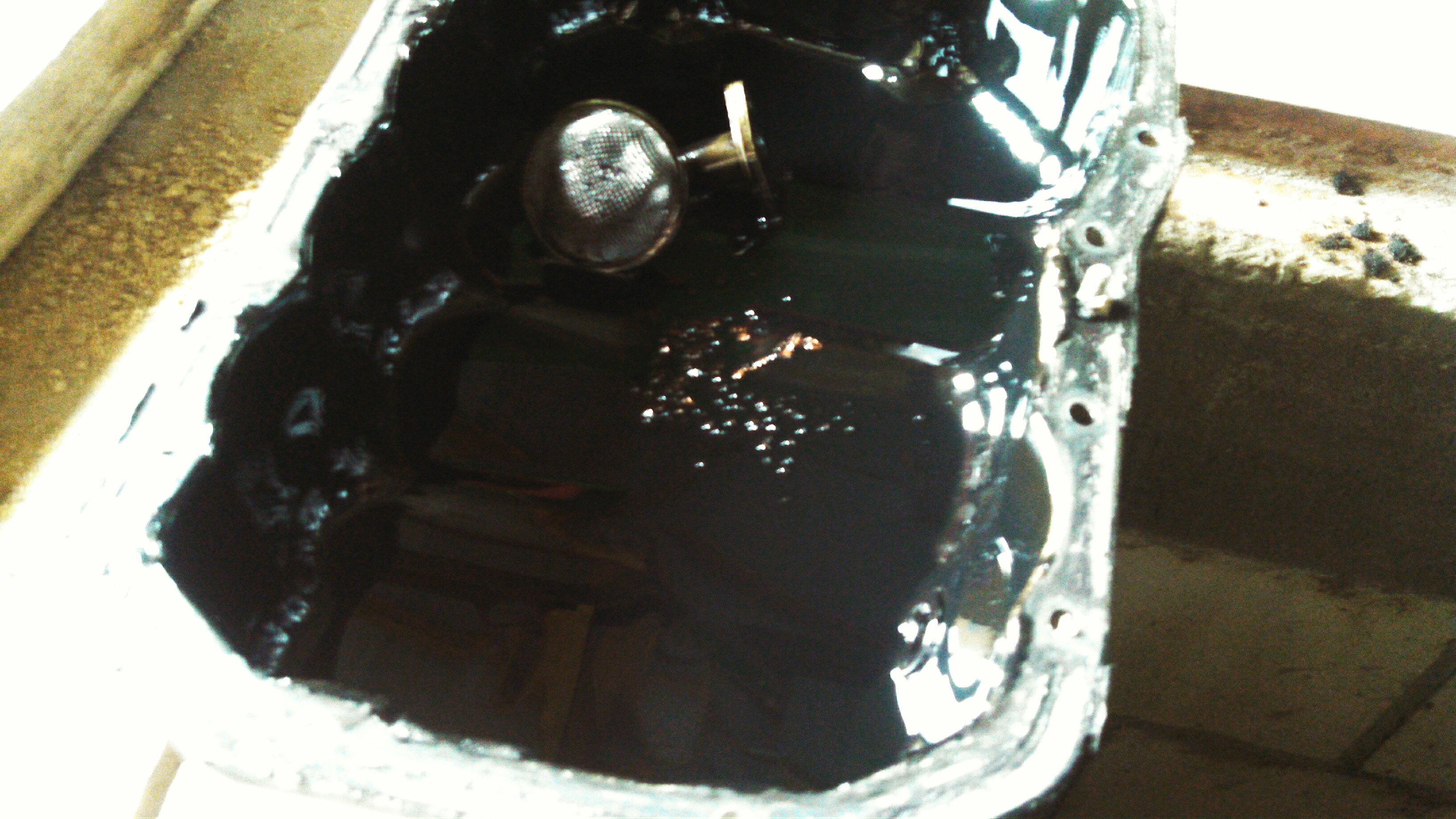

Miska olejowa wraz ze smokiem przeczyszczona i drobne zaniepokojenie :)
Takie małe co nie co na dnie miski, nie było tego nie wiem jak dużo ale wystarczająco aby zaniepokoić :/ smok jak widać całkiem nieźle wygląda, może dlatego że samochód od salonu jeździ na Dexelii :D
A tu już po czyszczeniu, swoją drogą radzę uważać na montaż osobom które będą robić to po razpierwszy xD ukręciłem jedną śrubkę od miski, a dokładnie to wyrwałem sam łepek, taki ze mnie strongman :D

Postprzez em_dzej » 16 cze 2015, 10:03
LooKasH8 napisał(a):smok jak widać całkiem nieźle
Smok czyścioch , kiedy ostatnio sprawdzałeś , co wymianę ??
LooKasH8 napisał(a):Takie małe co nie co na dnie miski
Kurde na focie nie widzę co to opiłki <co?>
Ja dawałem miskę na silicon termoodporny

Postprzez LooKasH8 » 16 cze 2015, 13:51
Też dałem właśnie na silikon, widzę że dużo osób właśnie tak robi :) a na dnie właśnie opiłki :/ miedziane jakieś śmieci, trochę mnie to zaniepokoiło. Zdjęcie robione w garażu telefonem i tak wyszło :/

Postprzez em_dzej » 16 cze 2015, 14:36
Dużo tego było , coś się sciera :–[ , a powiedz mi na korku spustowym magnetycznym jak to wyglądalo. Smok po ilu 150

Postprzez LooKasH8 » 21 cze 2015, 13:22
Sprawa oleju zamknięta, miałem małe problemy z misą, uruchomiłem auto zbyt wcześnie, gdy jeszcze silikon nie związał i zostawiłem za sobą ścieżkę z 1 litra oleju przez 20 kilometrów xD Uwaga na przyszłość dla osób chcących zmieniać olej domowymi sposobami :D W momencie odklejania misy od bloku uważajcie na wyginanie się jej w miejscu wkręcania śruby!!!
Ja byłem głupi i misa trochę się zniekształciła, w miejscu śruby powstał otwór na którego zakrycie nie starczyło silikonu xD
W drugim podejściu zdjąłem misę, otłukłem ją młotkiem na wyprofilowanej, równej powierzchni, wyczyściłem druciakiem i papierem ściernym, sprawdziłem powierzchnię laserem, takim do wyznaczania poziomu i dopiero dowaliłem silikon razem z uniwersalną uszczelką, którą przedtem wyciąłem z arkusza :)
Olej świeży zalany i jest już ok ;)
