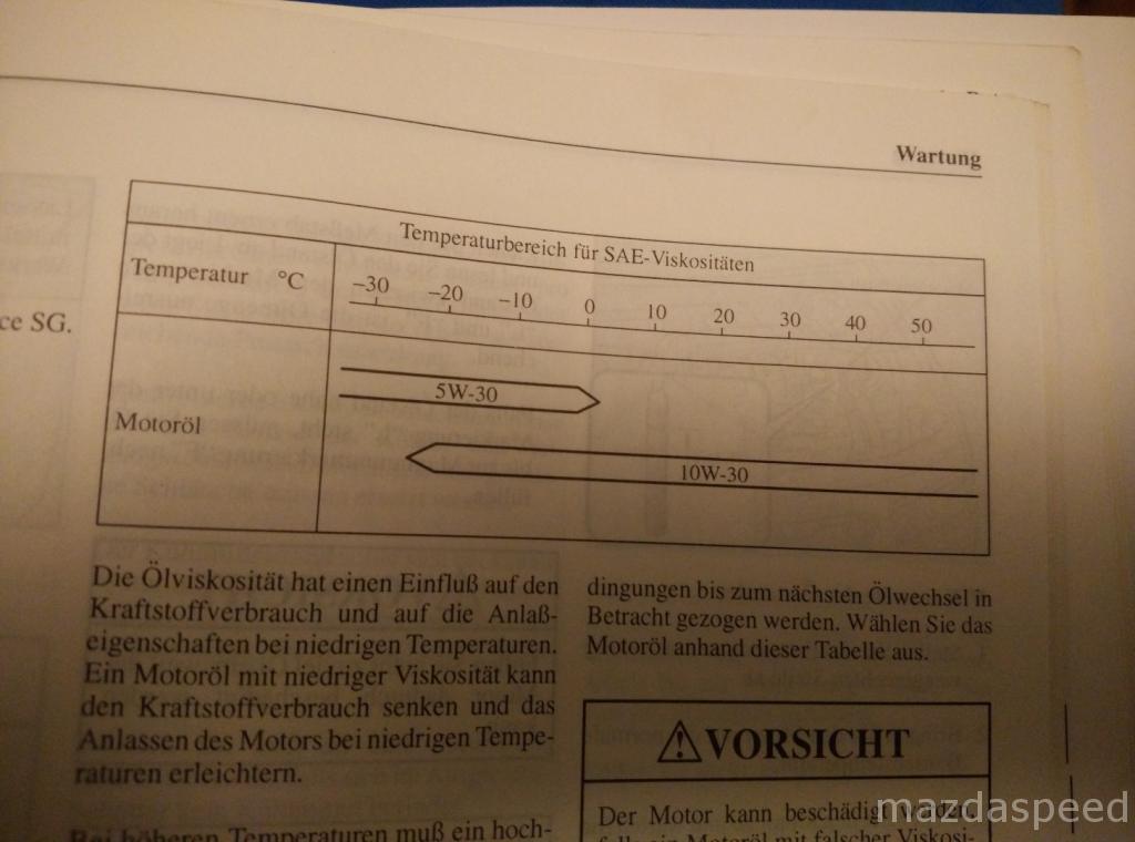

Postprzez Tomas2000 » 2 wrz 2015, 20:59
Przeglądałem ostatnio z nudów instrukcje obsługi od maździochy, a tu taka ciekawostka:
olej x9

Postprzez Beny » 3 wrz 2015, 16:32
U mnie po raz kolejny wlałem 10w40 Motula <glupek2>
Posty: 8678 (86/84)
Auto: Mazda 6gh 2.5pb
Postprzez ProboszczV6 » 4 wrz 2015, 10:43
Też ma instrukcję, też takie coś tam jest napisane, ale zalewam 0w40 Mobil1

Postprzez Tomas2000 » 4 wrz 2015, 12:02
Ja obecnie mam zalany Liqui Moly Top tec 4100 5w40 w obu mazdach, obie przeszły z mobil 10w40 jeśli chodzi o zużycie oleju to w MT po ok 5000km nie ma jeszcze potrzeby nic dolewac. Natomiast w AT w trakcie 10000km dolałem ok1,5l. Dodam tylko że MT nie ma żadnych wycieków, silnik suchutki. AT poci się w kilku miejscach i czasami zostawia nie duże plamki i stąd pewnie ta różnica.
Różnice miedzy 10w a 5w jakie zaobserwowałem:
-Cichsza praca silników
-Lżej odpala w zimę po nocy
-Przestały cykac popychacze na zimno przy mrozie.
Dwa ostatnie punkty to zapewne kwestia większej rzadkości olejów 5w przy niskich temperaturch.
Zastanawiam się teraz nad przejściem do lepkości 30... Jak zaleca producent czy to 5w czy 10w, piszą że ma byc 30 :) Mniejsze opory lepsze smarowanie, podobno mniejsze zużycie paliwa hahaha. Martwi mnie tylko mniejsza odpornośc filmu olejowego na zerwanie, przy większych obciążeniach silnika, szczególnie w upalne dni... Co prawda nie pałuje Mazdy dzień w dzień do odcinki ale czasami się zdarzy <rotfl>
No i teraz pytanie, warto, nie warto przechodzic na 5w30? A może 10w30 jak instrukcja mówi :| Według producenta 5w30 jest za rzadki na lato, więc może 5w40 będzie złotym środkiem rzadszy ale odporniejszy na zerwania...
Jeszcze kwestia płukanki, stosowac co wymianę a może co 2-3 ?
