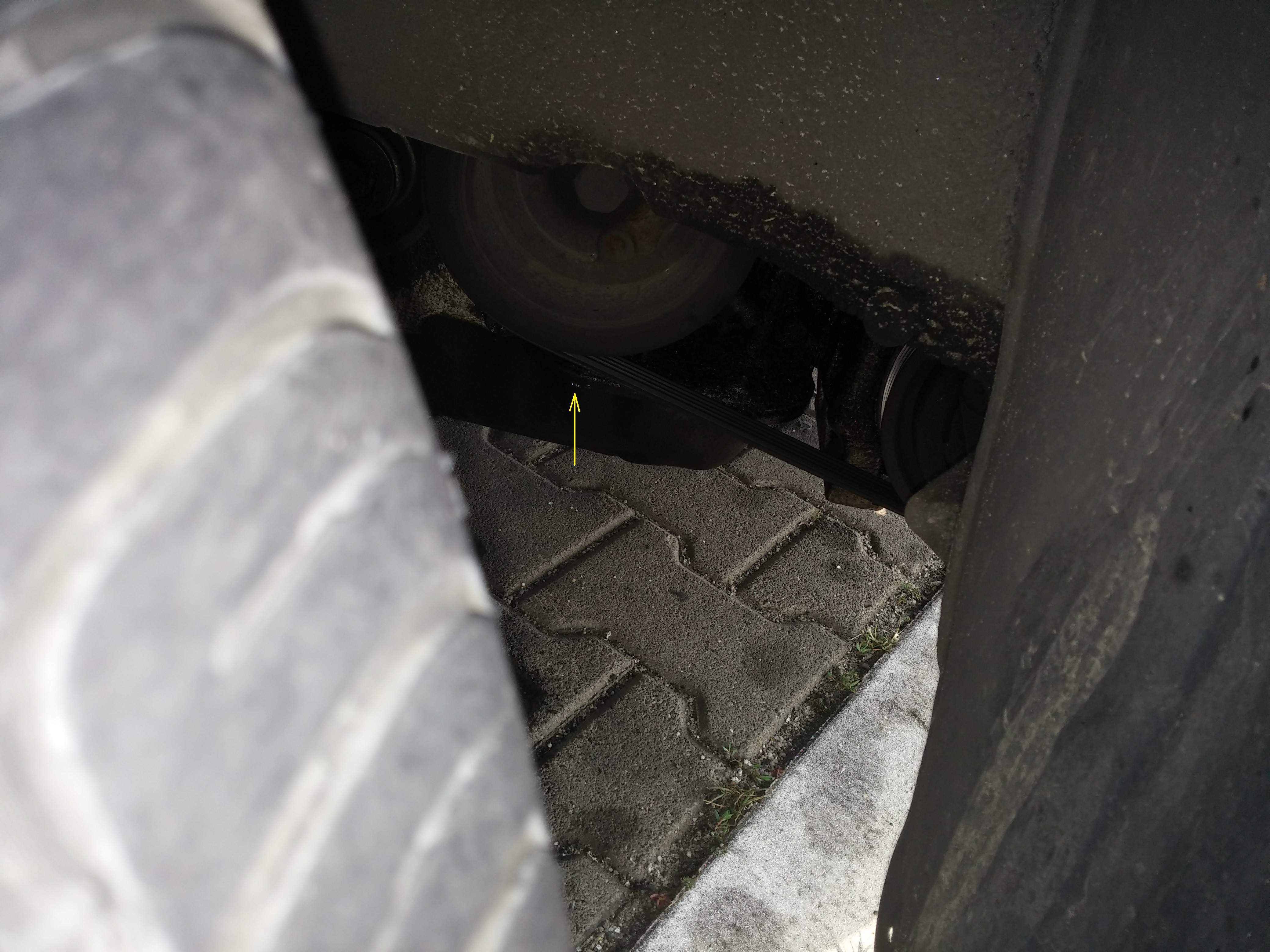

Niestety, dzisiaj pojechałem do pracy, wyłączam silnik i patrzę jak się tworzy ładna kałuża i sobie kapie
Chyba jednak wymiana pompy mnie czeka

To jest pompa wody, w tym miejscu tylko to może puszczać płyn. Pamiętaj że są dwa rodzaje pomp do serii K-engines.

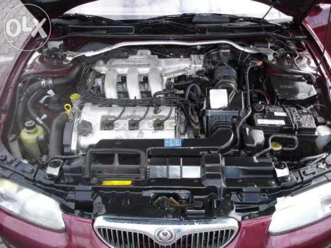

Na zdjęciu pierwszym zaznaczyłeś króćce od małego obiegu a dokładnie obiegu do nagrzewnicy, mało tego po spodem też wychodzą dwa przewody od cieczy które wchodzą do przepustnicy i też mają one płyn chłodzący więc opcji jest 4, a nawet jest opcja piąta że rura przechodząca od lewej do prawej po między głowicami skorodowała i należy ją wymienić bądź również popuścił już przewód gumowy a auto już jak widzę młode nie jest.
Odpowiedź do zdjęcia nr 1
1) brakuje rezonatora
2) Tam powinien znajdować się dodatkowy zbiorniczek do uzupełniania płynu chłodzącego, którego fizycznie nie ma, więc masz zatkany króciec przy chłodnicy oraz jak widać wężyk który sobie po prostu dynda
3 To jest zbiorniczek wyrównawczy.
Pod maską powinno wyglądać tak :

sylwo, faktycznie odkąd mam mazdę wskazówka wychodzi lekko ponad poziom ale z tego co wiem to często tak wskazuje temperaturę. Jak już dojdzie do wskazania to się utrzymuje, nawet wtedy kiedy miałem wyciek to też tak była także nie przegrzałem mazdy.
radar88, 1. rezonator wiem, że go brak, mnie zastanawia, jak ktoś mógł wymontować ten zbiorniczek do uzupełniania płynu, zaślepić rurki a i tak wszystko działało. Zastanawiam się, czy jutro po zdemontowaniu obudowy filtra i dolotu będę miał dobry dostep do obudowy termostatu bo to tam coś musiało pęknąć (wężyk) albo się rozszczelnić. Sama obudowa term. jest z metalu więc raczej nie pękła, zresztą nie ma prawa bo w nic nie może uderzyć. Podejrzewam więc sparciałe węże w tym miejscu. Z ciśnieniem układu problemu nie było, owszem po nagrzaniu twardniały, wiadomo ciśnienie, ale po ostygnięciu miękły. No nic, sprawdzę jutro dojście i w razie problemów będę pytał dalej.
