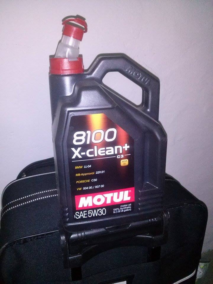

Postprzez Gamboa » 15 lip 2015, 11:18
mój jest chyba z plusem, zaraz zerkne do piwnicy :D
taki mam dokładnie:

Postprzez marcin255 » 15 lip 2015, 12:06
planuję na jesień zalać ten z plusem

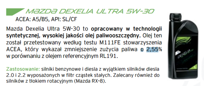

Wg. mnie to kit z tym spalaniem mniejszym nawet o 10%. Poszperajcie w googlach i przewaznie piszą o wynikach 2-4% a tu nagle motul podaje 10% :) Druga sprawa, że nawet gdyby faktycznie na tym Edge, spalanie mialo spasc o 10% to z całą pewnością nie jesteście tego w stanie stwierdzić. Zróbcie kiedyś trasę min 200kim i zatankujcie, pozniej droga powrotna i po tankowaniu nikłe szansa ma powtórzenie wyniku :)
W ulotce olei mazdy, widnieje notka, ze ich olej obniza o 2.55%:)

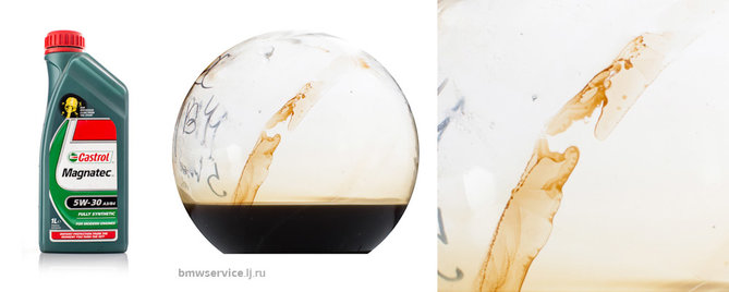

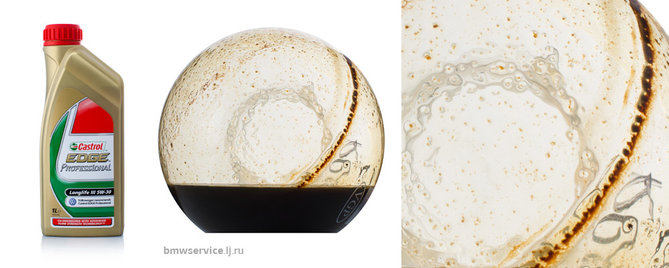

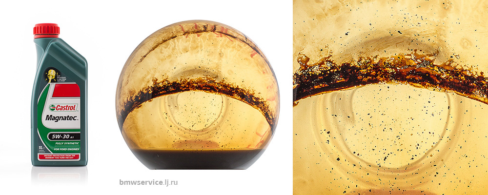

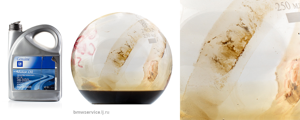

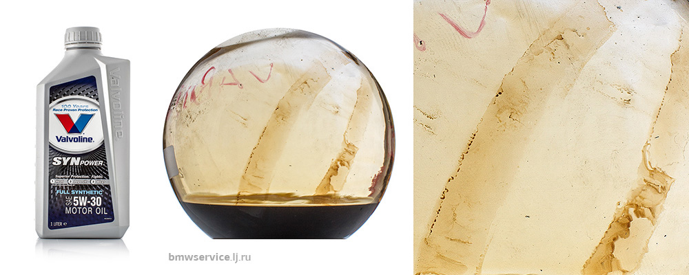

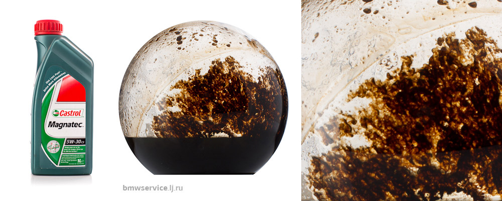

Wracajac do linka z góry strony w mojej wypowiedzi. Wkleje zdjęcia gdyby je wcieło z linkowanej strony..
Miłym zaskoczeniem jest dość tani olej GM, który wlewam do Vivaro i przeraża jakość oleju Mazdy.
GM GENUINE MOTOR OIL SAE5W30
CASTROL EDGE PROFESSIONAL LL-III 5W30
CASTROL MAGNATEC A3 B4 SAE 5W30
CASTROL MAGNATEC C3 SAE 5W30
CASTROL MAGNATEC SAE 5W30 A1 For Ford Engines
MAZDA ORIGINAL OIL ULTRA SAE 5W30
TOYOTA MOTOR OIL SAE 5W30
Valvoline SYNPower SAE 5W30
Moderator "3BK" -Paweł
Od: 26 paź 2008, 10:23
Posty: 3601 (81/142)
Auto: Mazda3 BK
była: 1,6 Y6 109KM 12.2006
jest: 2.0 LF 150KM 06.2008
Postprzez tomi911 » 16 lip 2015, 08:49
Jeśli dobrze rozumiem załączone grafiki to wynika z nich, że SynPower od Valvo jest całkiem ok.
I faktycznie Mazda Original wygląda nieciekawie.
Pytanie czy ten ruski test jest coś wart?
Patrząc na inne oleje w tym teście nieźle też wygląda Aral, którego chciałem zalać ;)
Od: 29 gru 2014, 22:45
Posty: 658 (0/14)
Auto: Mazda 3 BK Active
Rocznik 2005 (Model 2006)
Hatchback 1.6 MZR 105 KM
Postprzez widmo82 » 16 lip 2015, 09:24
Wg. mnie test dość rzetelny i trudno posądzić autorów o stronniczość ze względu na fakt trudnego określenia zwycięzcy. Taki Castrol przechodzi ze skrajności w skrajność i podobnie jest z innymi producentami: BMW, Mobil, SHELL, Total. Wg. mnie ten test pokazuje, że nie ma najlepszego producenta olei. Jednocześnie stawia nas klientów w bardzo trudnej sytuacji ;/
