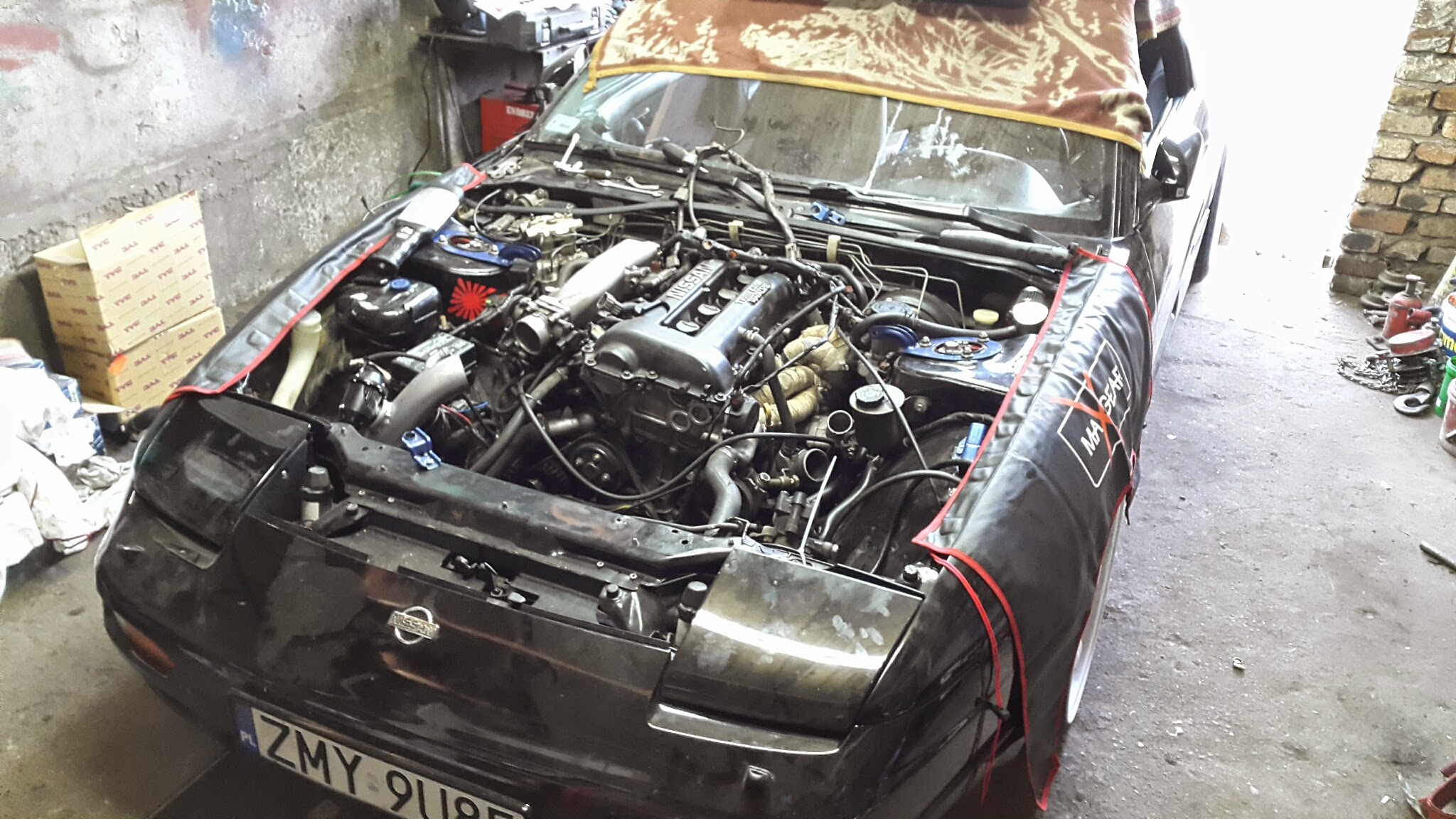

Kto obstawiał panewkę? bo to właśnie ona
na trzecim cylindrze – MIRAS dobrze wysłuchałeś
po rozebraniu okazało się, że panewka korbowodowa z trzeciego cylindra gdzieś zniknęła, kawałek był na smoku, ale reszta amba

dawałem, nawet dzień przed zlotem byłem na strojeniu gdzie dostawał non stop chłostę do odcinki i nic nie wyszło :/
Wiem, że zrobiłem jeden błąd przy składaniu. Powinienem zrobić restryktor w głowicy który by ograniczał przepływ oleju, albo zrobić dodatkowy spływ, nie zrobiłem tego i prawdopodobnie to było przyczyną. No ale cóż, biorę to na klatę i robię dalej

silnik dojechał

będzie rozbierany czy tylko podmianka?
tylko podmianka, ten silnik jest po remoncie, dopiero dotarty, aż szkoda mi rozbierać.

w razie jakby nie był, to już po tych wszystkich wydarzeniach niedługo będę mistrzem wymian silników w S13, także wyremontujemy i ten
RB oczywiście w strefie marzeń
ale słyszałem opinie, że S13 z RB źle się prowadzą przez dużą masę silnika, zawieszenie nie jest do tego przystosowane i oprócz całej tej plątaniny z łapami, kablami, kolektorem i napędem, trzeba jeszcze wymieniać mcphersony z przodu :/ ale mając odpowiednie fundusze pewnie bym tu włożył Rb'ka

Jakie są parametry tego silnika na papierach?

Jeśli to sr20det to 202-217km @ 275nm w serii. Mam rację Adamo ?

tak Mateusz, masz rację, tyle powinien mieć, to seryjny silnik więc na początku pohulamy z taką mocą. Potem podniesienie ciśnienia doładowania na 0,9bar i powinno już być jakieś 250, następnie w kolejności lecą wtryski, przepływka z Z32, turbo GT2871 i nisstune i caluję w jakieś 350
Dzisiaj po pracy od razu zabrałm się za silnik i zdążyłem umyć i włożyć skrzynię i poprowadzić nową wiązkę
jutro wkładam silnik i podłaczam osprzęt

kolejny dzień i znowu coś tam się ruszyło, silnik już w budzie. Jutro elektryka i odpalenie
