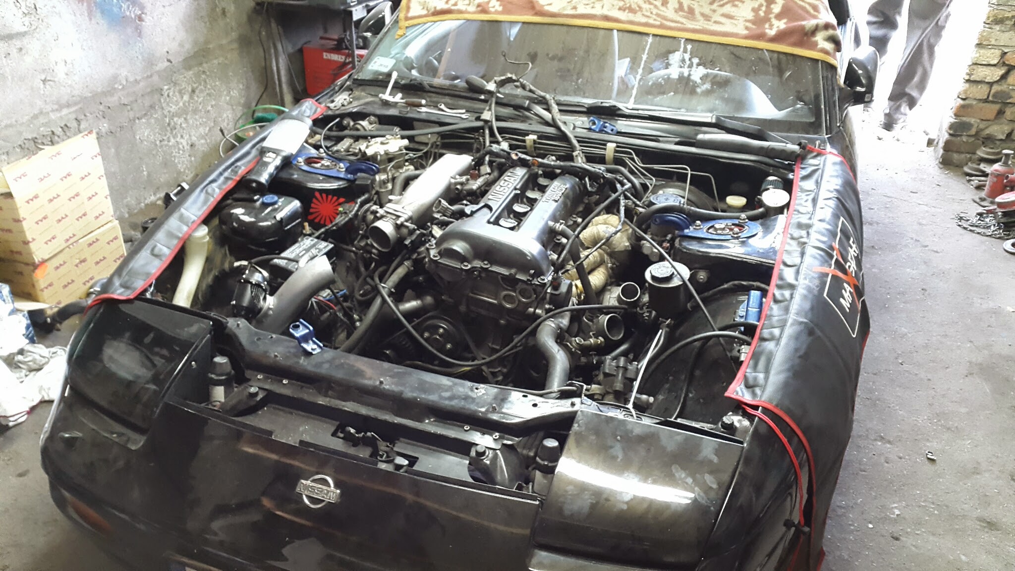

Postprzez Crenshaw » 20 maja 2015, 12:18
silnik dojechał :)
Obrazek Obrazek

Postprzez Neonixos666 » 20 maja 2015, 12:24
będzie rozbierany czy tylko podmianka?
Posty: 9505 (54/244)
Postprzez Crenshaw » 20 maja 2015, 12:29
tylko podmianka, ten silnik jest po remoncie, dopiero dotarty, aż szkoda mi rozbierać.
