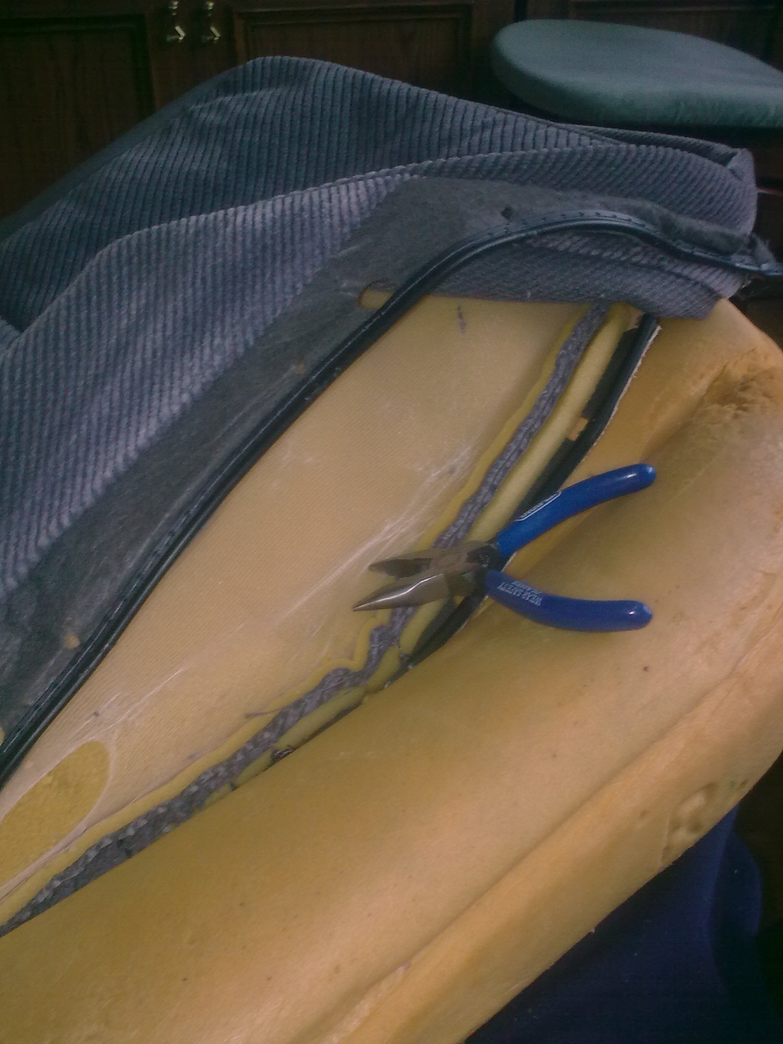

Weekendowe robótki ręczne
Rozbieranie tapicerki tylko dla tych co maja dużo czasu i cierpliwości
Wszystko trzyma się na takich drucikach które trzeba rozginać kombinerkami albo śrubokrętem.
