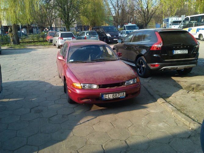

KoRnFUN napisał(a):no to rozumiem ze dzisiaj na spocie jestes i pod magazynem bawełny robimy fotke kilku KLi w jednym miejscu :D

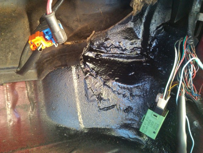

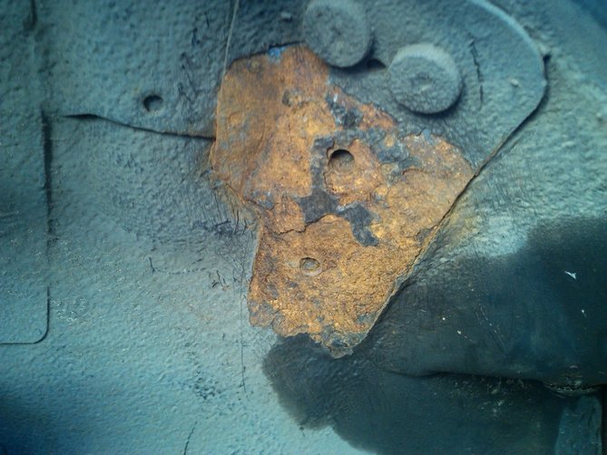

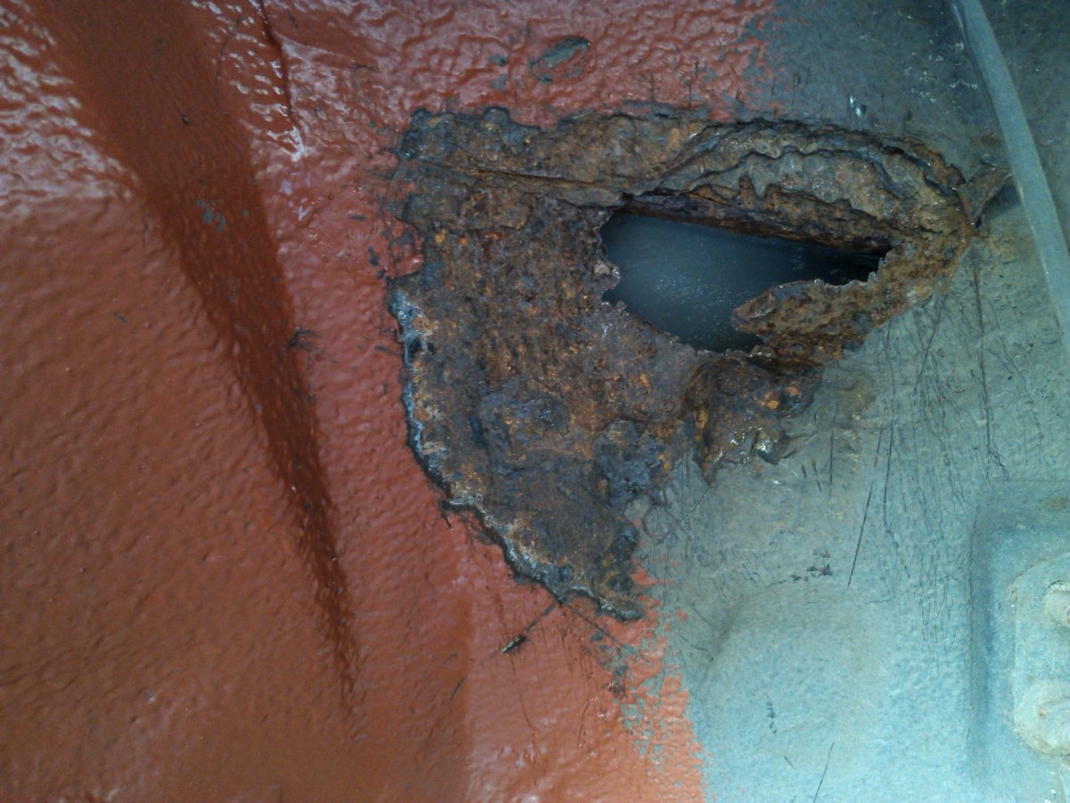

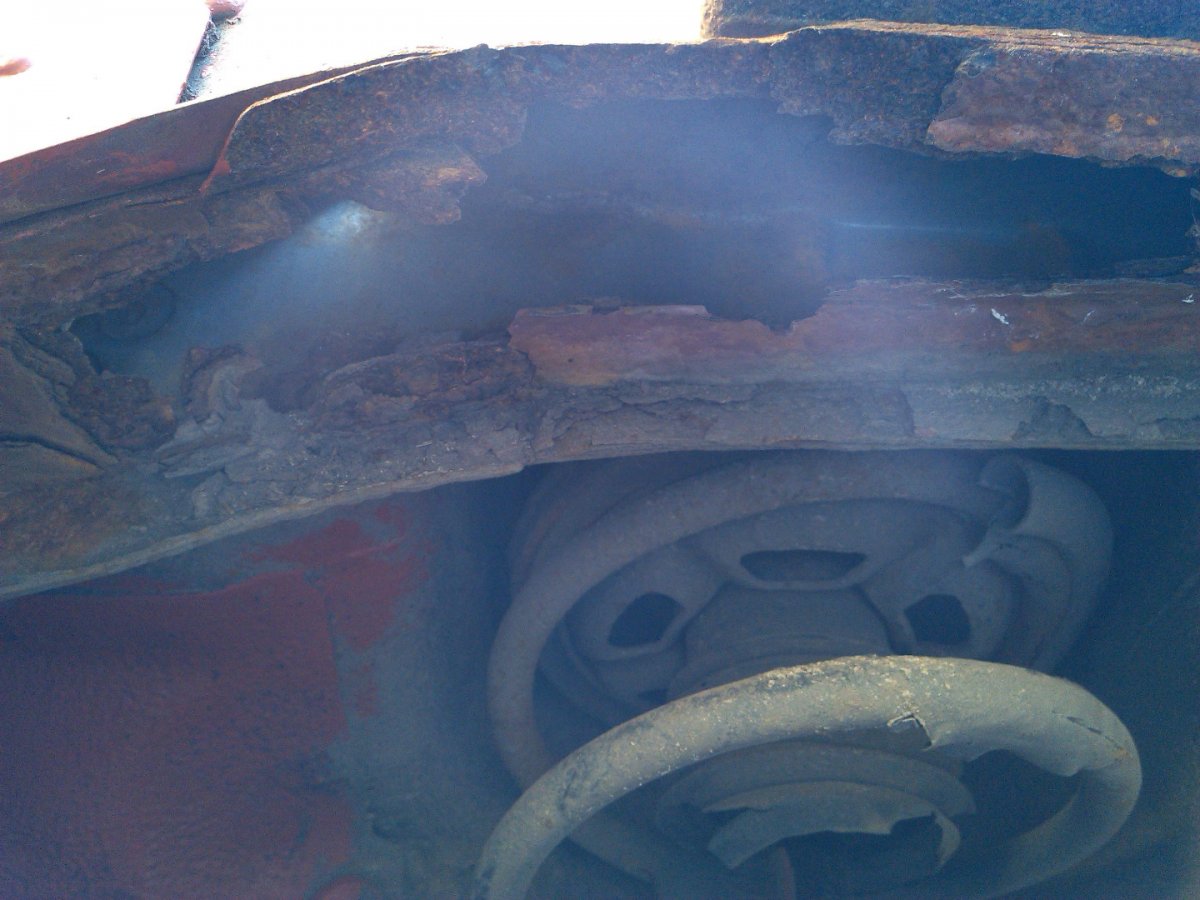

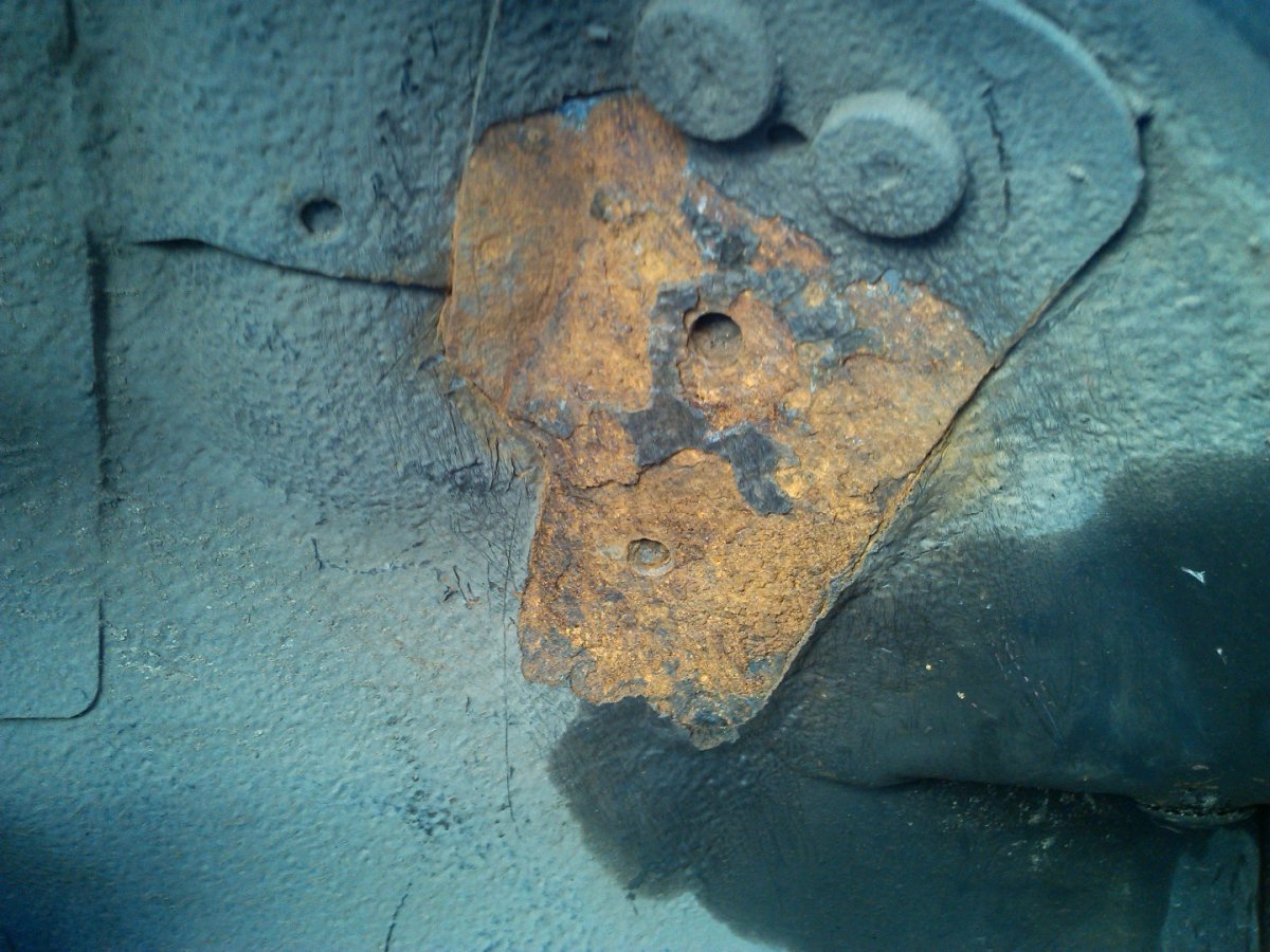

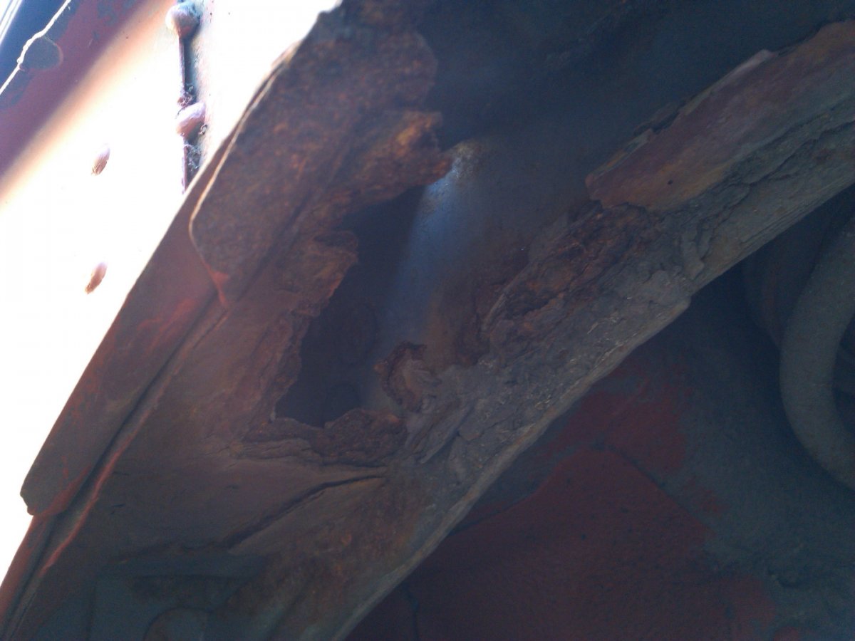

Pewnie. Przełożone wszystkie wiązki z drzwi przy okazji zabezpieczone co nieco. Znalazło się też trochę rudej, a więc więcej pracy dla blacharza. :D Możliwe że w tym tyg składam wnętrze zależy kiedy blacharz zrobi łatkę.
Dopisano 22 kwi 2015, 19:58:
Tak dziś czułem że ten dzień nie będzie udany.. no i jak zwykle wykrakałem postęp prac przy aucie 1% nic dziś nie szło. Znalazło się trochę rudej ręce opadły i na dziś tyle :(

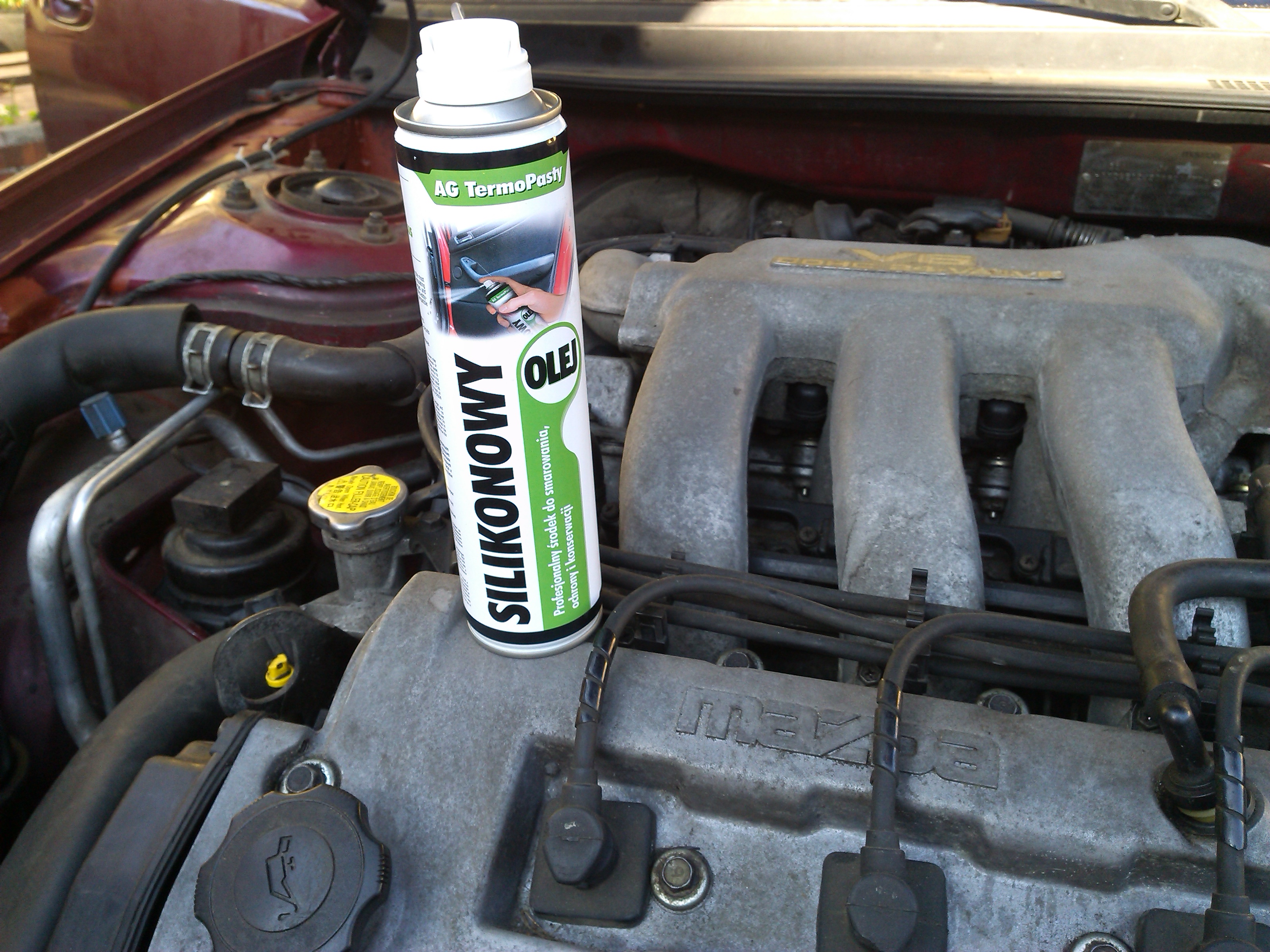

Dzień za dniem i do przodu :D Przesmarowane prowadnice od el.szyb bo już dość ciężko się opuszczały nie mówiąc o ich podnoszeniu. Zwykły smar do śrub i olej silikonowy załatwiły sprawę jest o niebo lepiej <spoko> najważniejszy to teraz blacharz by złożyć wnętrze i cieszyć się mruczeniem vałki :D

Łatka zrobiona :) blacharz za bardzo się nie śpieszył, ale wnętrze można już składać.
