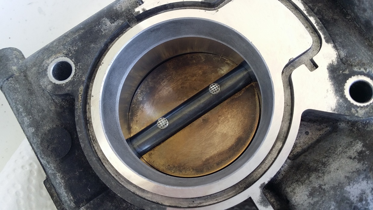

Jako, że pogoda dopisała postanowiłem zabrać się za czyszczenie przepustnicy i przypływomierza.
Wyglądało to tak:
Czyściłem to takim specyfikiem:
czyściło sie nie za łatwo ale efekt jest OK:

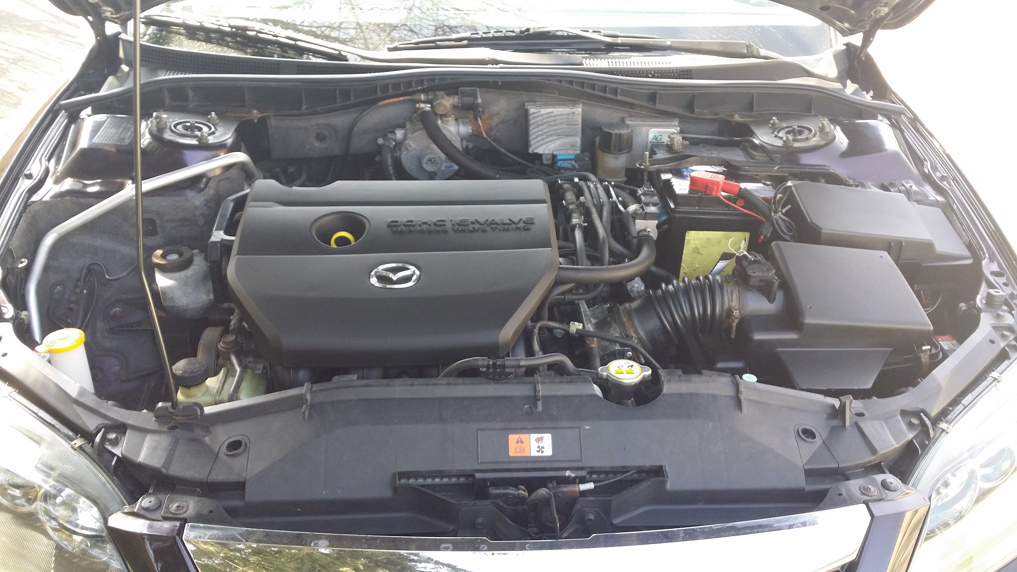

A przy okazji ogarnąłem trochę pod maską:

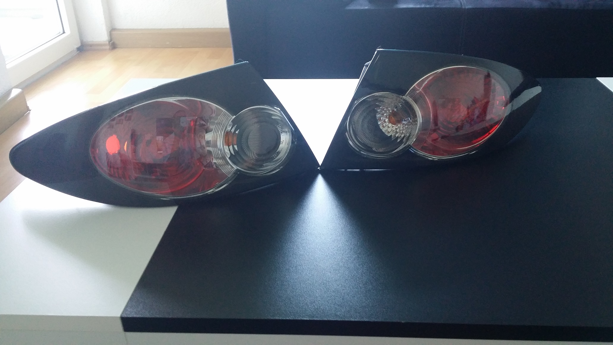

Madzi ładna to trzeba dbać Piękna pogoda zachęciła mnie dzisiaj do paru MODyfikacji:
-Dodatkowe 2 postojówki w tylnych lampach (a-spec)
-Czarne lampy tył (folia)

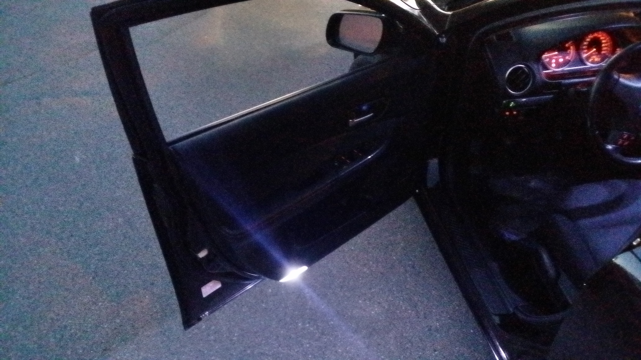

-Zmiana żarówek na LEDy w środku + postojówki z przodu

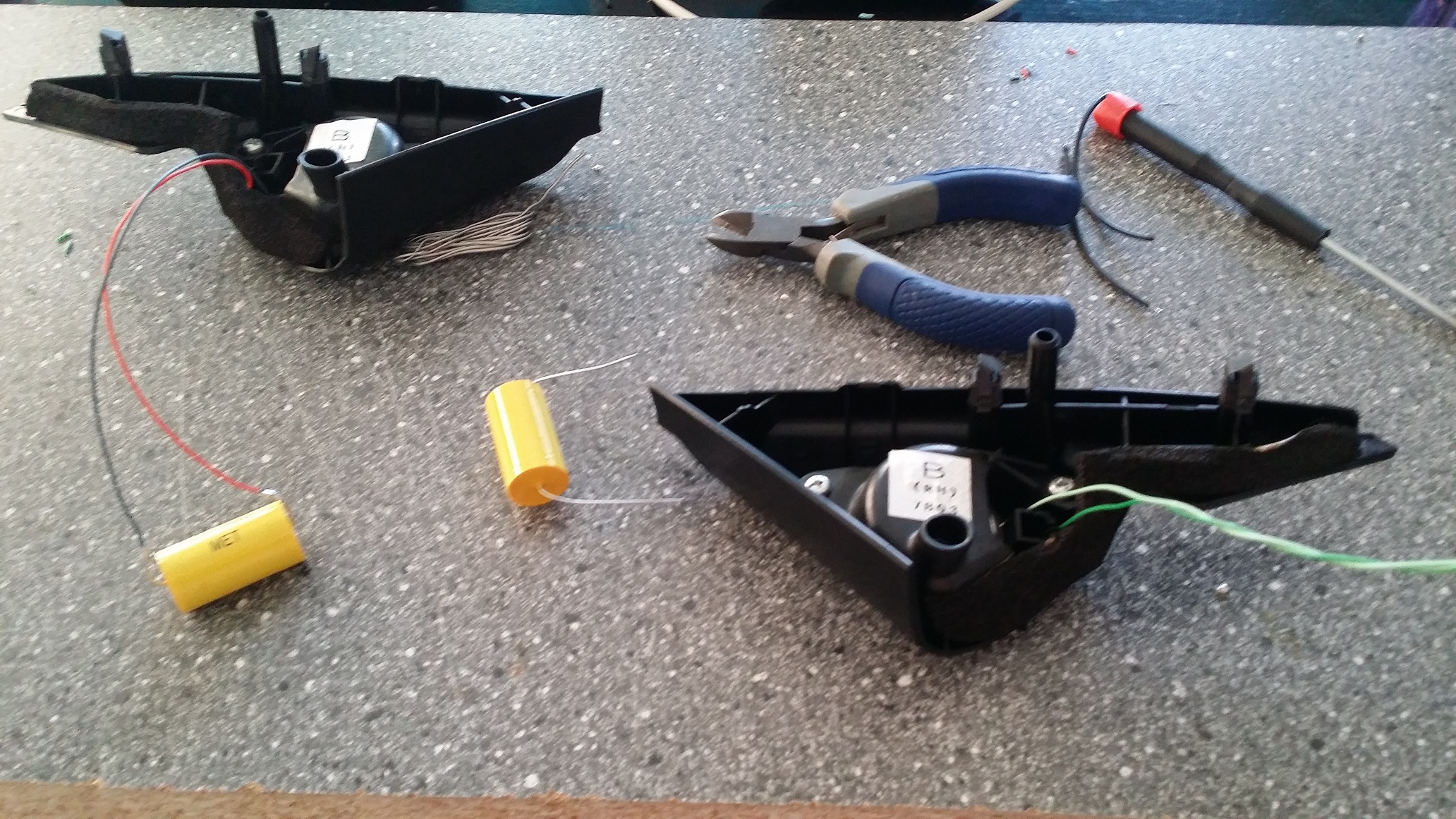

-Zmiana kondensatorów w tweeterach BOSE. Oryginalnie były elektrolityczne 4.7uF 50V, teraz są foliowe 4.7uF 250V. słychać zmiane

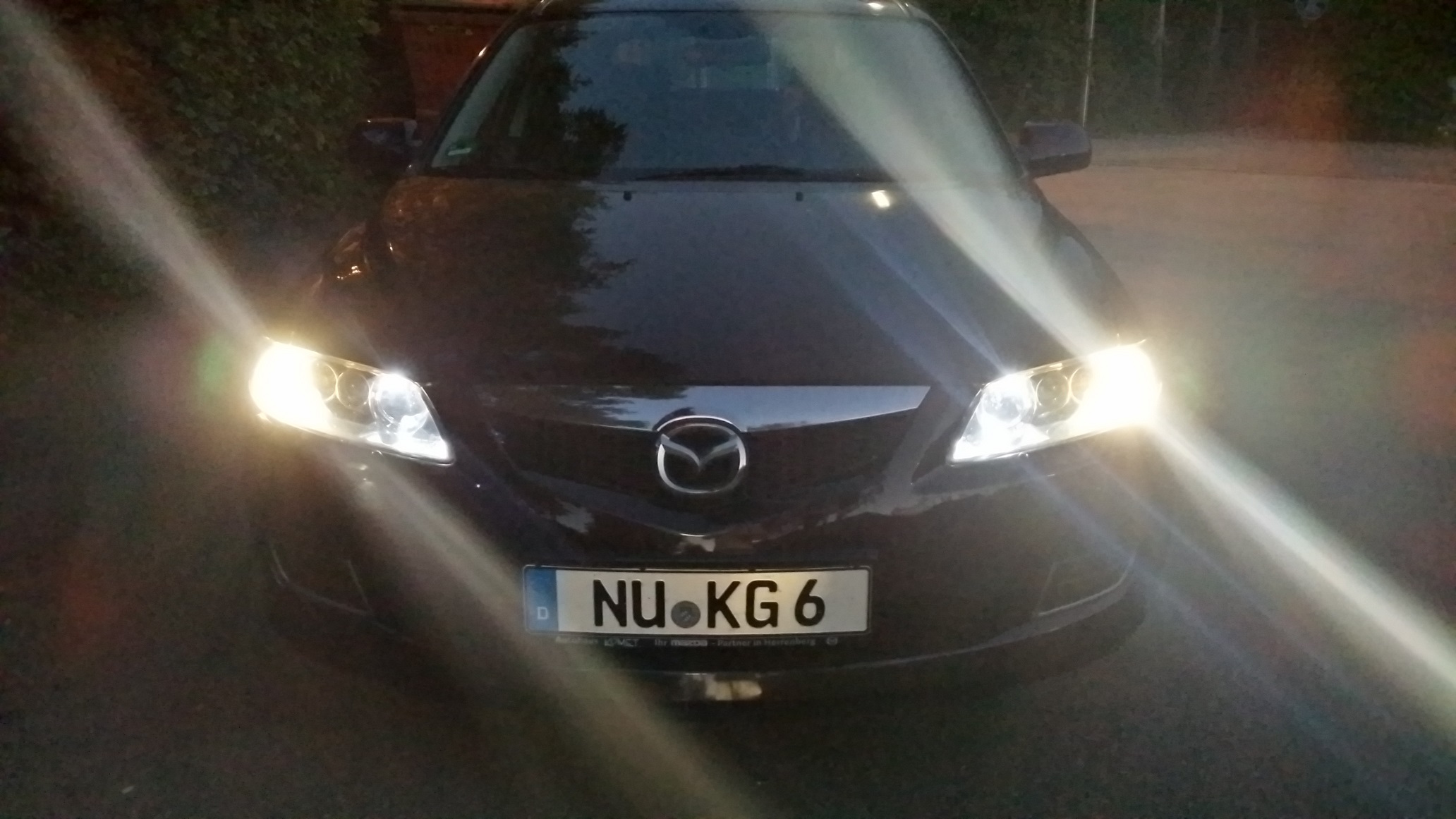

Chyba 4300K bo ciężko jest dostać ledy W5W o barwie 6000K
plbubu napisał(a):Nie wiecie może jaką barwe powinny mieć żarniki xeononowe żeby zgrywały się z LEDami w postojówkach?
MIRAS M6 napisał(a):Chyba 4300K bo ciężko jest dostać ledy W5W o barwie 6000K
No ja powiem Wam tak mam HIDY 5000K i żarówki Ledowe w postojówkach, te żarówki postojowe mają dużo bielszą barwę niż ksenon

Ooooo. To jesteś szczęściarzem Rafał. Myślę że bez dopasowywania barwy na zasadzie prób podmiany żarówek w ciemni się nie obejdzie żeby zgrać to z żarnikami. Ja mam u mnie w ogóle jakieś anomalia bo w reflektorach na mijania mam żarnik D2S 6000K a na dole w halogenach mam żarnik HB4 4300K i makmarc jadąc przede mną stwierdził że nie ma różnicy w odcieniu i ja mam również takie odczucie ale wolałem się upewnić czy u mnie ze wzrokiem jest coś nie halo ale jednak jest jeszcze
.A na HB4 jest wydrukowane 4300k.
A ja myślę, że nie macie co robić i się doszukujecie
ale fakt, Mirek za mną leciał na lotnisku i w drodze z Czaplinka, w ogóle nie ma różnicy, dolne rzekome 4300K świecą jak 6000K, jak dla mnie mają idealną barwę. Jest po mojemu, czyli miodnie
ale fakt, Mirek za mną leciał na lotnisku i w drodze z Czaplinka, w ogóle nie ma różnicy, dolne rzekome 4300K świecą jak 6000K, jak dla mnie mają idealną barwę. Jest po mojemu, czyli miodnie -
makmarc
makmarc napisał(a):Jest po mojemu, czyli miodnie
I tego się trzymajmy
dejneks napisał(a):Zajefajnie wyszły te lampyjak oklejałeś?
Najpierw okleilem cale folia ze wspomaganiem suszarki. A pozniej powycinalem nozykiem tapicerskim okręgi gdzie są swiatla a na koniec poprzebijalem pozostale bombelki powietrza igłą i jeszcze raz podgrzewajac, wygladzilem cala powierzchnię.
