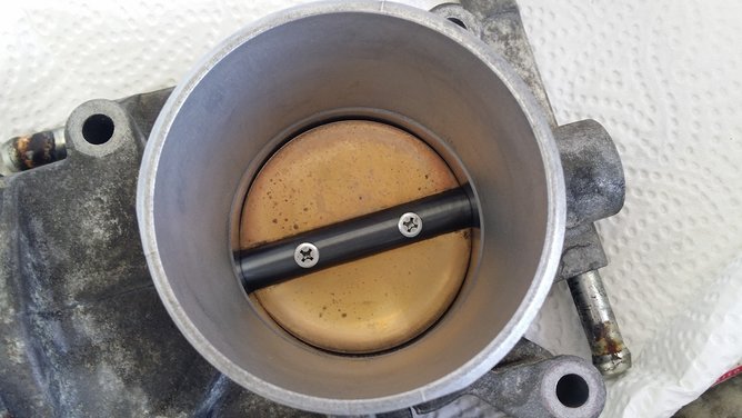

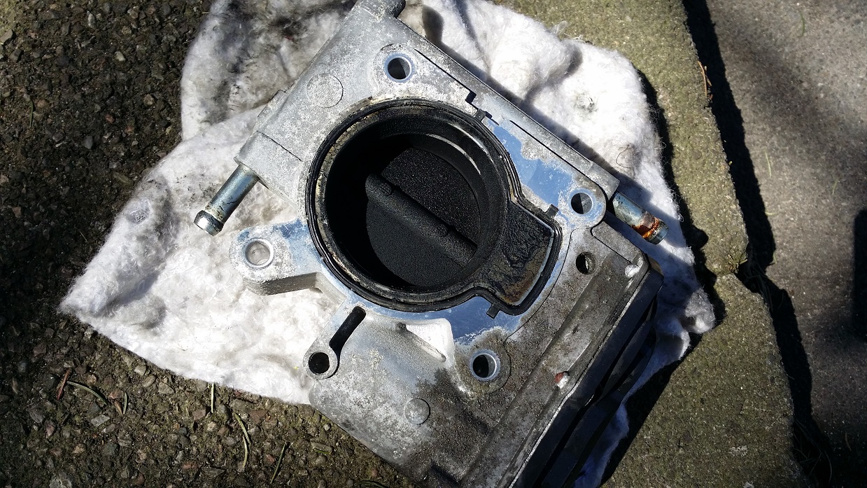

Jako, że pogoda dopisała postanowiłem zabrać się za czyszczenie przepustnicy i przypływomierza.
Wyglądało to tak:
Czyściłem to takim specyfikiem:
czyściło sie nie za łatwo ale efekt jest OK:

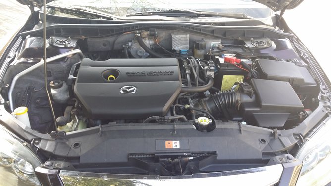

A przy okazji ogarnąłem trochę pod maską:

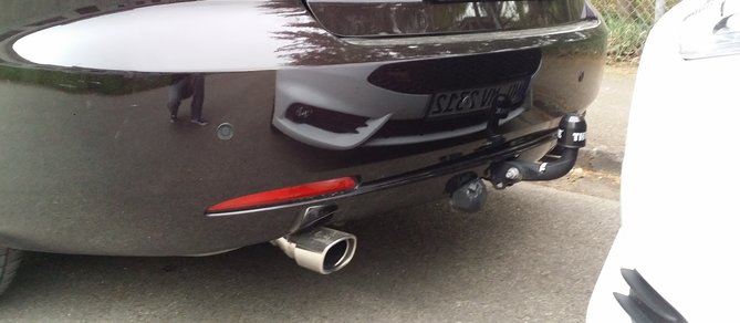

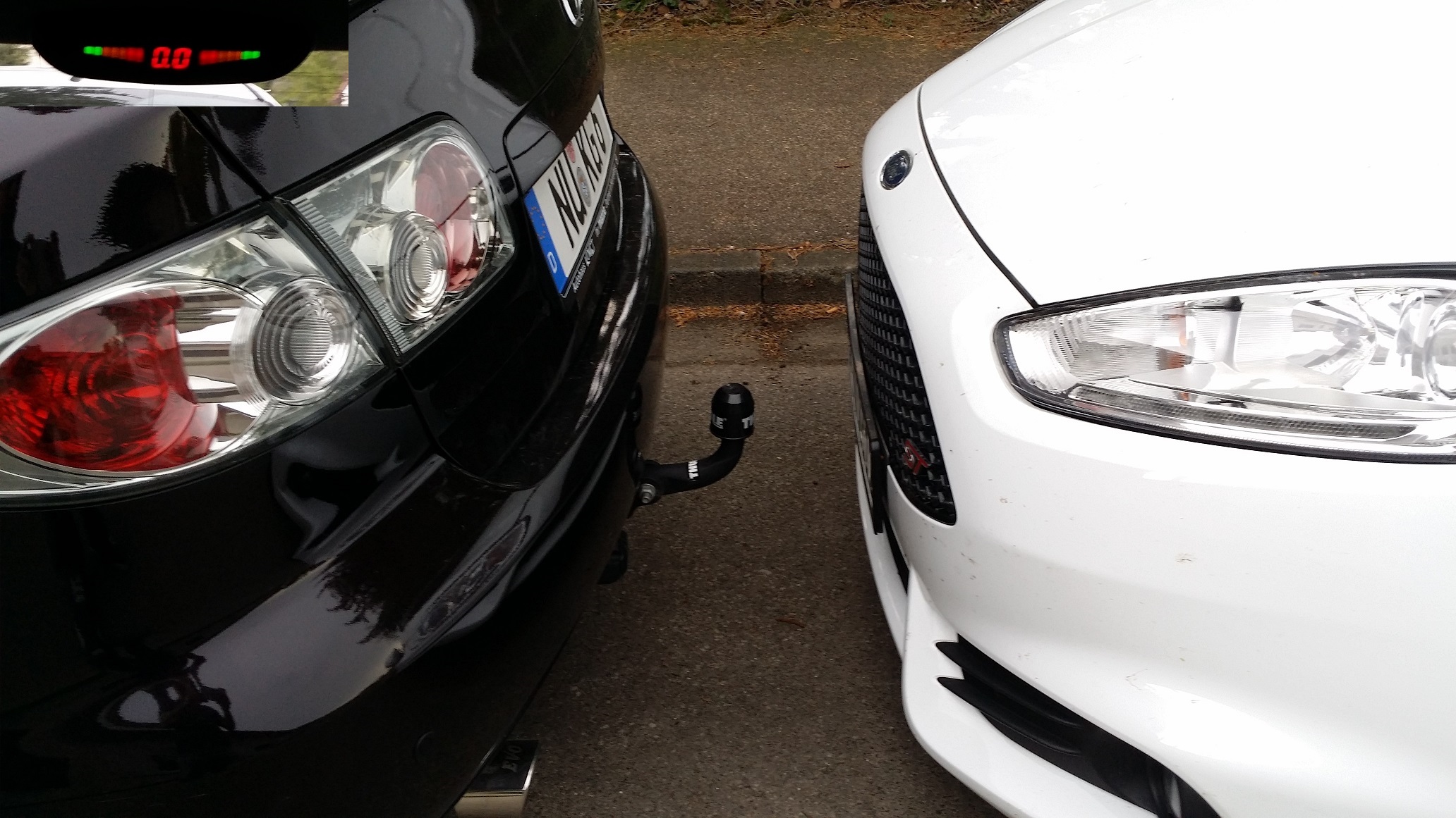

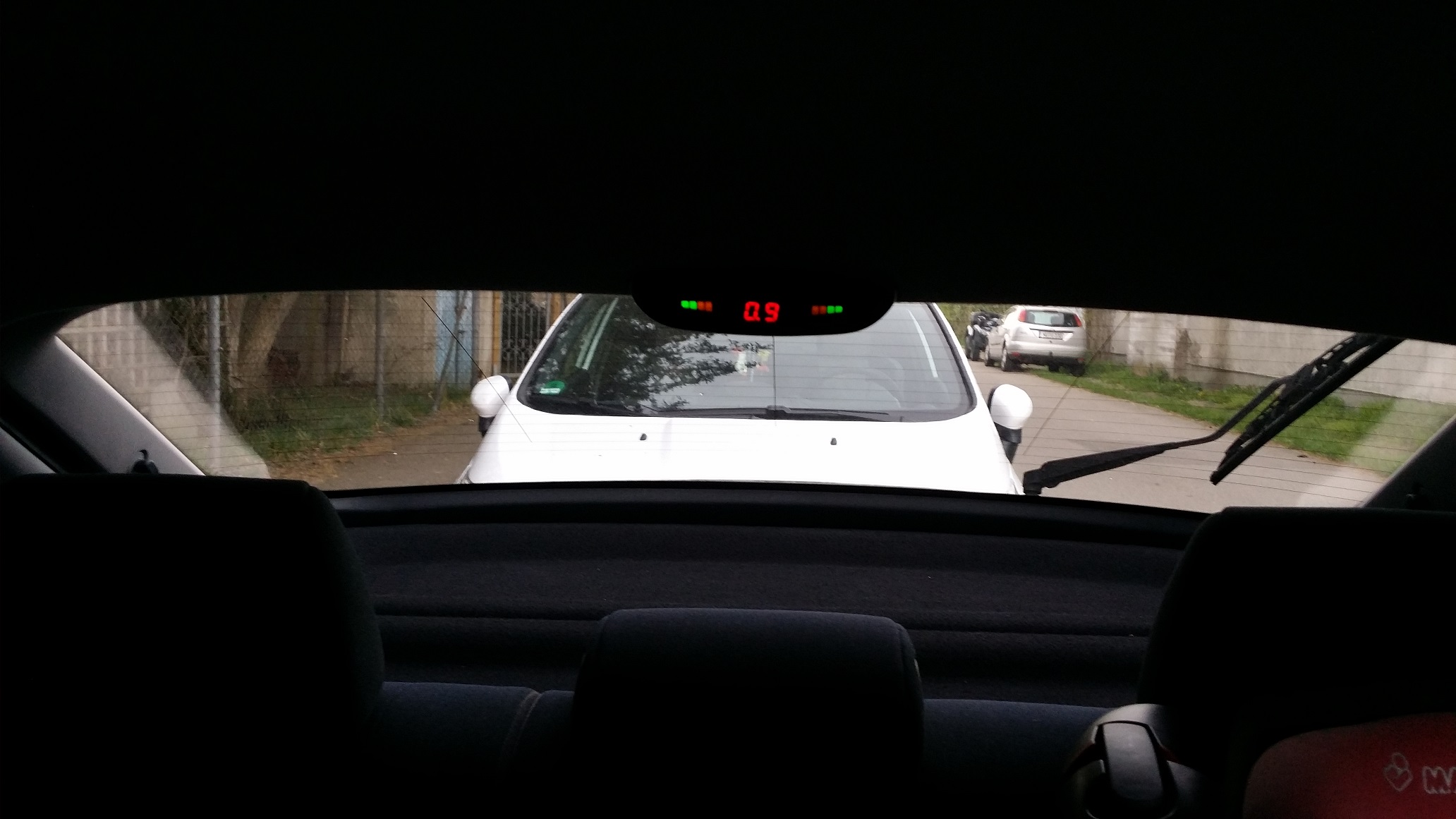

W niedziele zabrałem się za czujniki parkowania:
Zakupu dokonałem na Allegro:
http://allegro.pl/czujniki-parkowania-wyswietlacz-led-pod-podsufitke-i4851186712.html
Środek
przy wskazaniu 0.0 STOP
widok na czujniki
Trudno nie było. Od spodu wszystko widać a dziurkę wykorzystałem przy kablach od butli LPG.
Podpięcie plusa było fartem znalezione bardzo szybko. w HB po lewej stronie za tapicerką w bagażniku jest kostka i tam znalazłem + od wstecznego.
Niestety nie zabrałem ze sobą telefonu więc zdjęcia mam po założeniu tylko.

Postprzez rafałmazda » 27 kwi 2015, 18:25
plbubu napisał(a):zabrałem się za czujniki parkowania
a po co jak masz hak? hahaha
Postprzez plbubu » 27 kwi 2015, 18:48
Dobre hahaha
ale tak nawiązaując poważnie do żartu kolegi, to w razie jak mi dziecko będzie się kręciło za autem to chociaż by po to, że go nie potrące. <oczko>

Postprzez pablo33 » 27 kwi 2015, 22:11
plbubu napisał(a):Trudno nie było.
Ile czasu Ci zajął montaż <co?>
Od: 23 lut 2012, 00:16
Posty: 658 (3/4)
Skąd: Janow Lubelski
Czarna Śliwka
Postprzez plbubu » 28 kwi 2015, 11:39
niecałe 2 godziny. najdluzej zajelo mi myslenie co i jak <co?> niż sama praca .

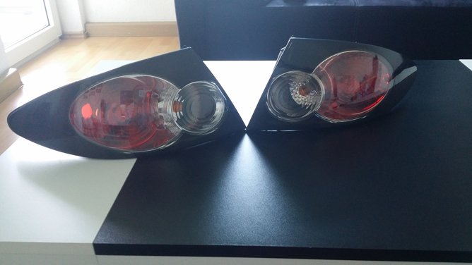

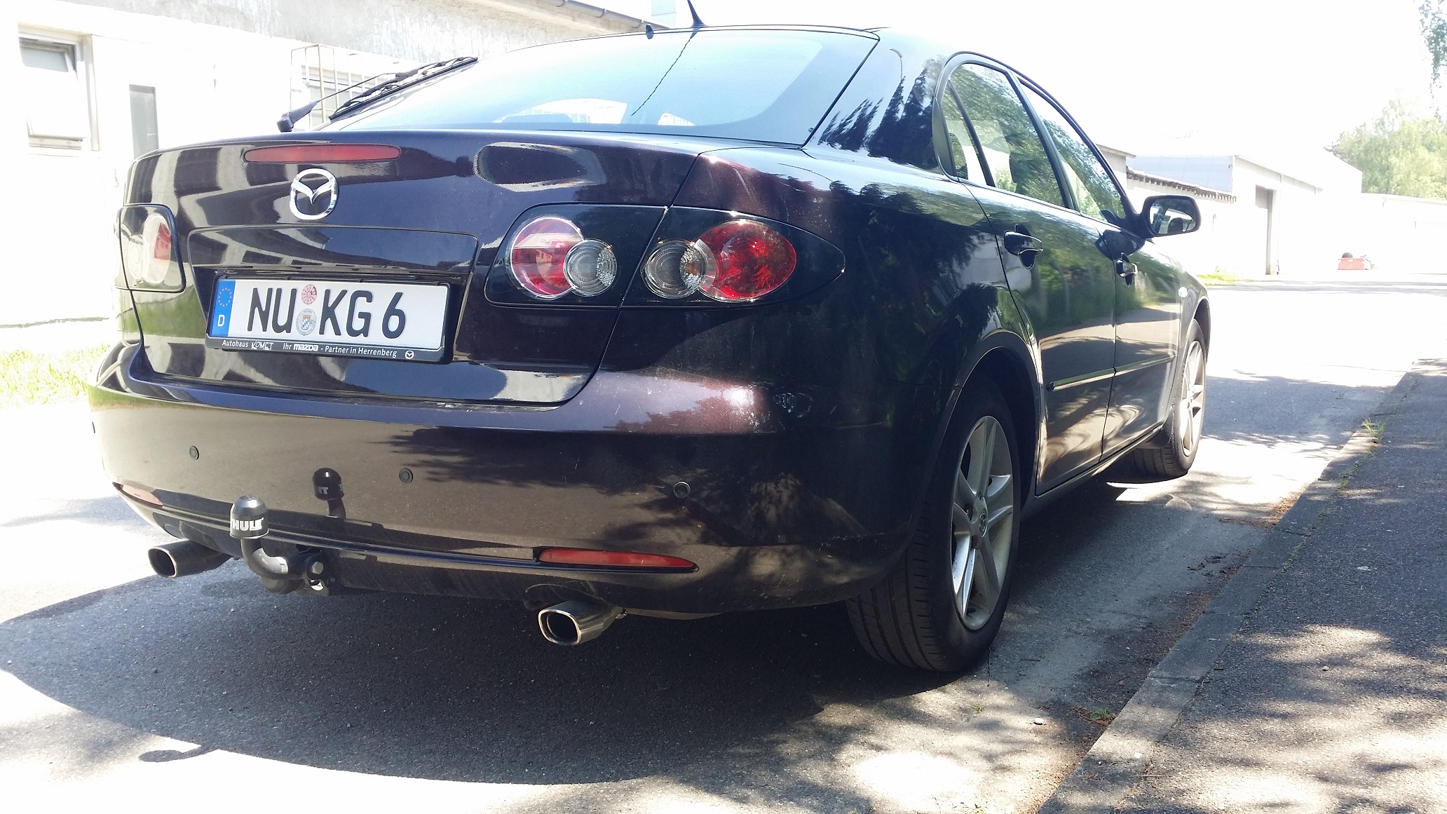

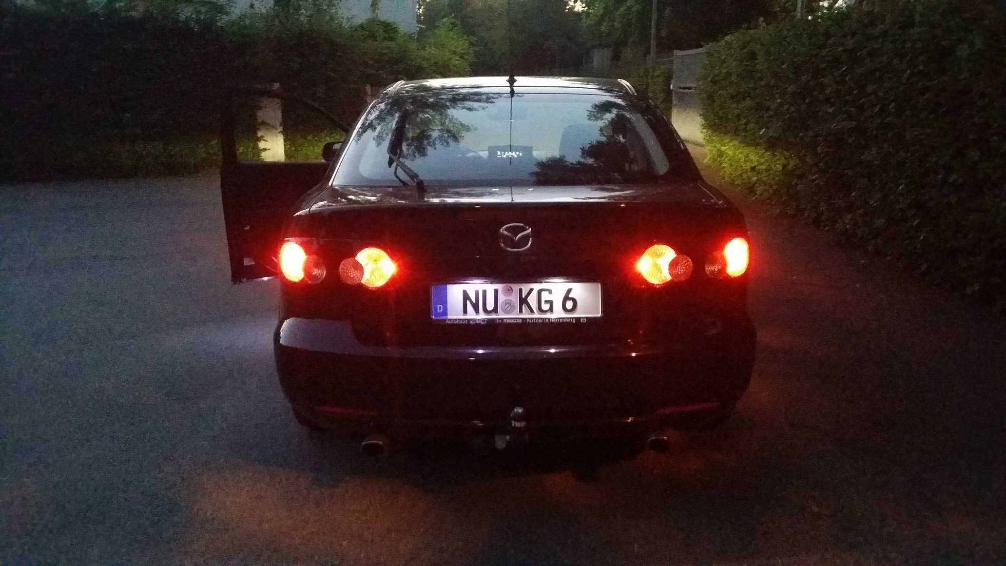

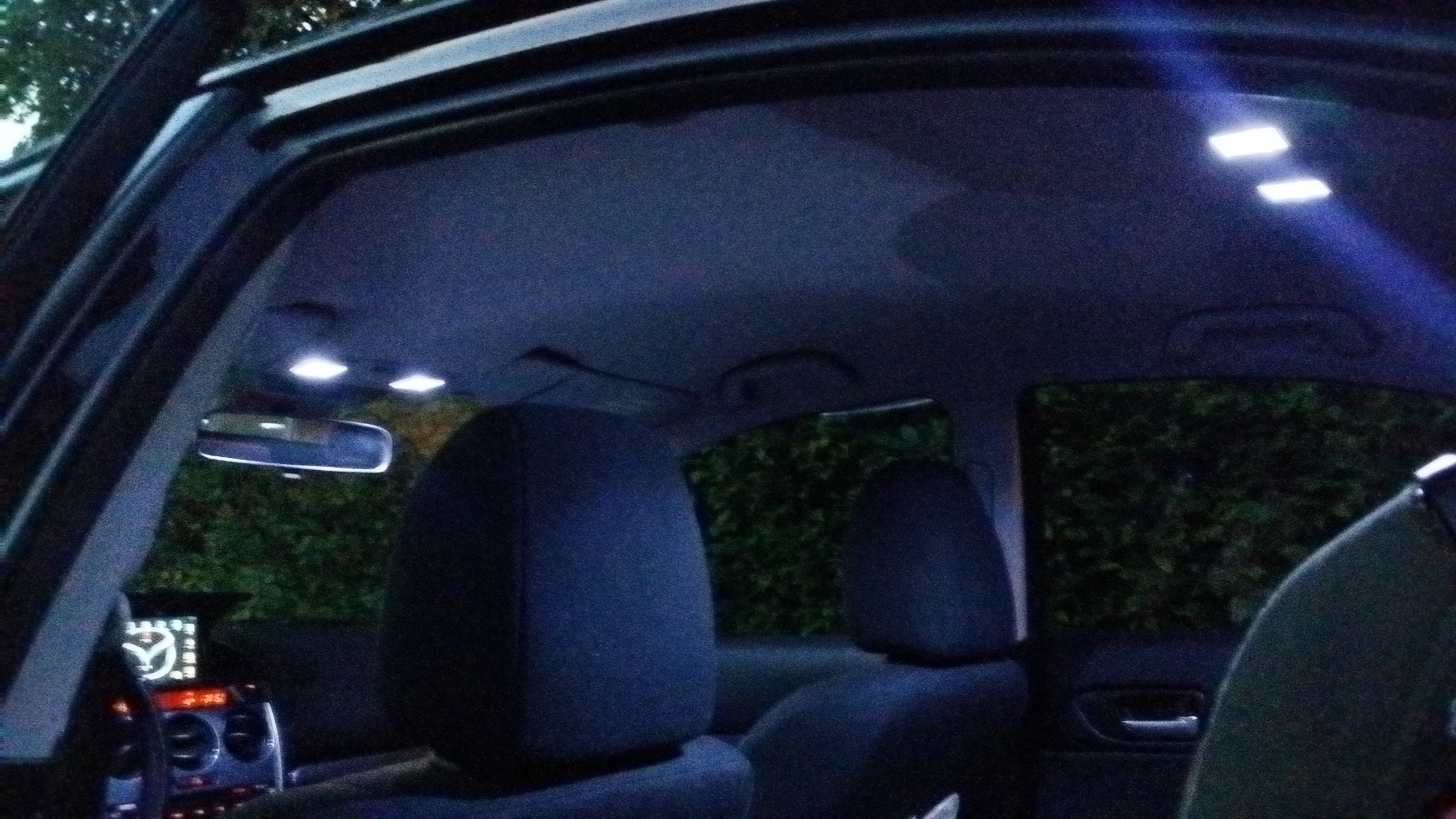

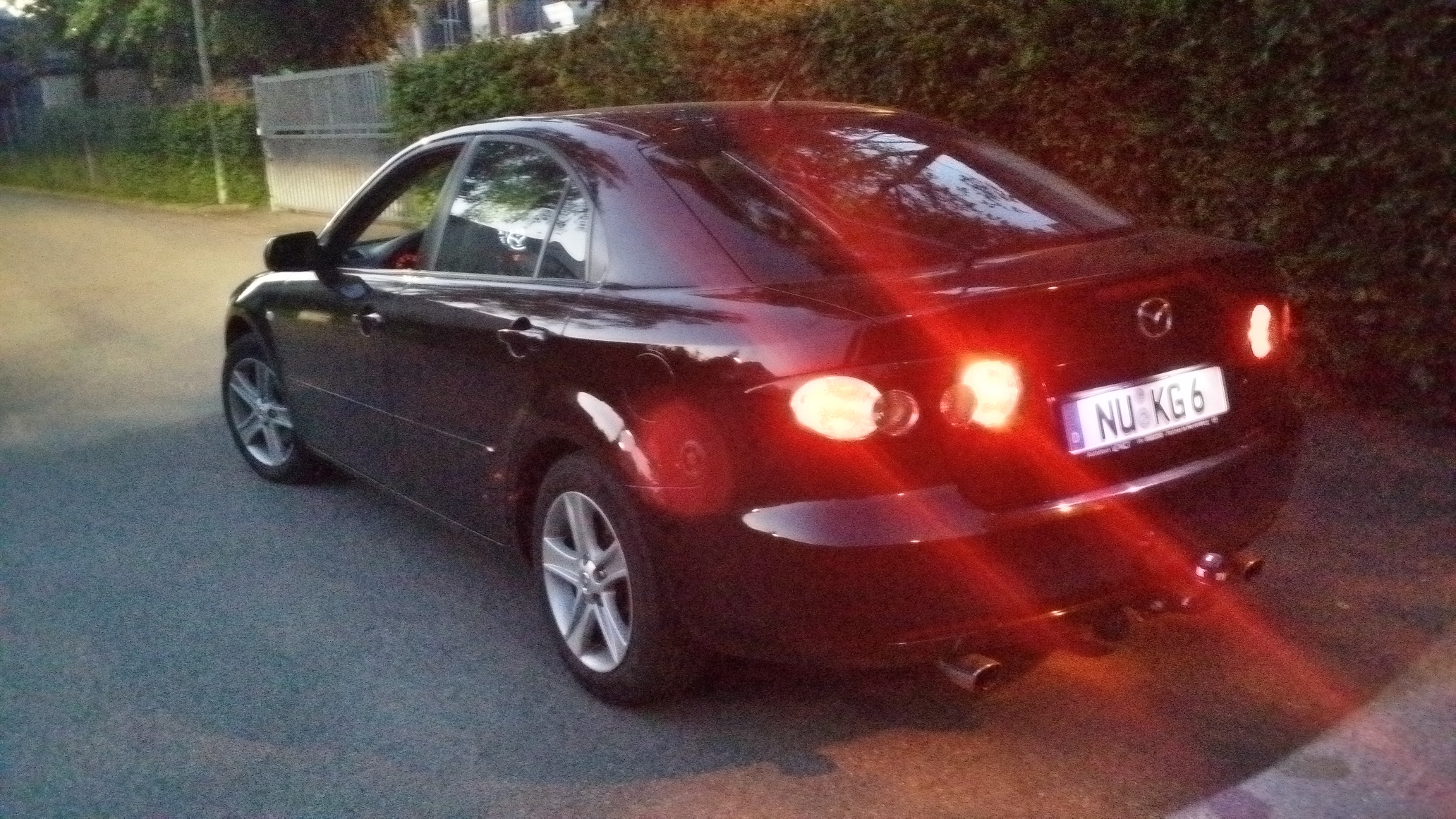

Piękna pogoda zachęciła mnie dzisiaj do paru MODyfikacji:
-Dodatkowe 2 postojówki w tylnych lampach (a-spec) <co?>
-Czarne lampy tył (folia) <jupi>
-Zmiana żarówek na LEDy w środku + postojówki z przodu :D

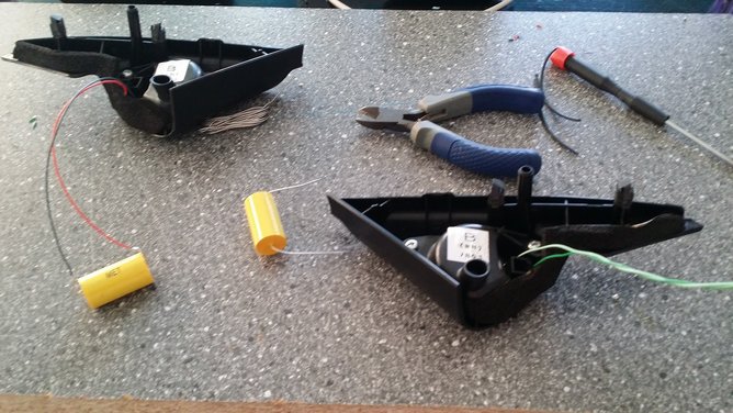

-Zmiana kondensatorów w tweeterach BOSE. Oryginalnie były elektrolityczne 4.7uF 50V, teraz są foliowe 4.7uF 250V. słychać zmiane <spoko>
Czas pracy 4h :|
Jak się podoba? bo jak dla mnie to odwalłem kawał dobrej, nikomu nie potrzebnej roboty <glupek2>

Postprzez leni » 4 cze 2015, 12:53
Kawał dobrej roboty <spoko> lampy jak najbardziej na plus.

Postprzez em_dzej » 4 cze 2015, 14:49
Lampy superek :–) Te gwizdki serio słychać różnicę

Postprzez MIRAS M6 » 4 cze 2015, 20:23
Lampy tył MIODNE ale nie ukrywam że jak będę na Warenannahme kauflanda w Neu Ulm to z chęcią bym pomacał Magdalenę no i lampy przy okazji.Jak możesz to podrzuć nr handy na PW. Pozdro.

Postprzez plbubu » 4 cze 2015, 21:35
Nie wiecie może jaką barwe powinny mieć żarniki xeononowe żeby zgrywały się z LEDami w postojówkach?
Od: 24 lut 2008, 17:51
Posty: 133 (1/1)
Skąd: Niemcy-Nersingen / Tarnów
Auto: 6 2.0 147KM 2007r PB+LPG
Postprzez MIRAS M6 » 4 cze 2015, 21:40
Chyba 4300K bo ciężko jest dostać ledy W5W o barwie 6000K

Postprzez dejneks » 5 cze 2015, 08:06
Zajefajnie wyszły te lampy <spoko> jak oklejałeś?
Od: 19 sty 2015, 07:53
Posty: 1037 (35/29)
Auto: Mazda RX8 FUJIN
Postprzez plbubu » 5 cze 2015, 08:11
dejneks napisał(a):Zajefajnie wyszły te lampy <spoko> jak oklejałeś?
Najpierw okleilem cale folia ze wspomaganiem suszarki. A pozniej powycinalem nozykiem tapicerskim okręgi gdzie są swiatla a na koniec poprzebijalem pozostale bombelki powietrza igłą i jeszcze raz podgrzewajac, wygladzilem cala powierzchnię.
