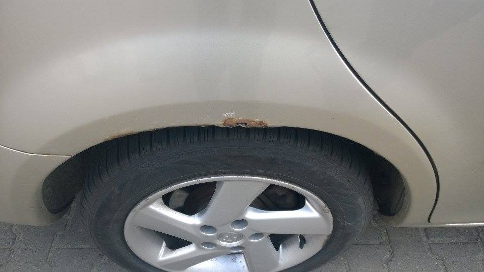

Tak jak większość użytkowników w tym temacie borykam się z problemem rdzewiejących nadkoli w mojej maździe 6. Ostatnio postanowiłem coś z tym zrobić i zacząć szukać warsztatu który mógłby pomóc z korozją która zakwitła na tylnym nadkolu mojego samochodu. Niestety jestem zupełnie zielony w temacie kosztów takiej naprawy a nie chcę zostać zrobiony w przysłowiowego "wała". W ramach możliwości prosiłbym o podpowiedź ze strony bardziej doświadczonych osób w jakich ramach kosztowych powinna zamknąć się naprawa "ubytku" widocznego na załączonym zdjęciu.
Z góry dziękuję.
Z góry dziękuję.
