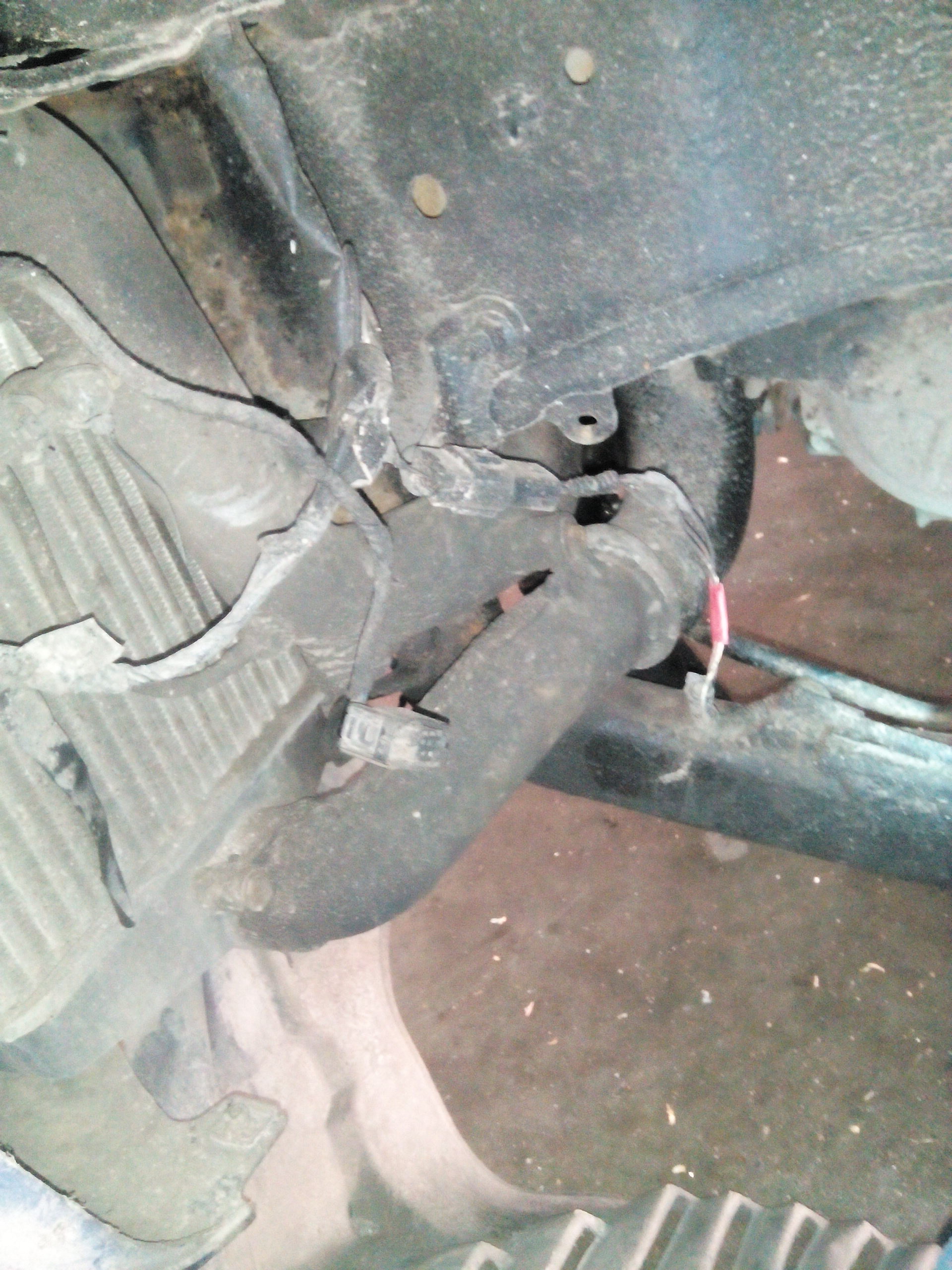

Panowie jeszcze nie robilem nic przy pompie. Dziś wymienialem górny lewy [waaaco?]. Będąc juz z tej strony sciagnelem plastikowe nadkole ponieważ cos mi tam piszczalo( okazało się słabo do kręcony zderzak do blotnika). Po ściągnięciu widok był nie zaciekawy , znalazłem jedna wtyczkę nie podpieta. I teraz najważniejsze przy dokrecaniu pewnie dotknelem łokciem kable przy intercolerze. Odpalilem na chwilę żeby sprawdzic czy dalej piszczy i okazało się ze zas się pali check i auto w poślizgu. Posprawdzalem kable przy intercolerze i jeden był przetarty i zaizolowalem. Po następnym odpaleniu zas błąd wyskoczył ale po juz kolejnym znikł. Może ktoś mi powie co to za wiązka idzie i co to za wtyczka. Na zdjęciu widac czerwoną taśmę izolacyjną tam właśnie było przetarcie. Wogle kolo intercolera jest jedna wielka magia wszystko na tzw tytyrytki polapane. Szok
