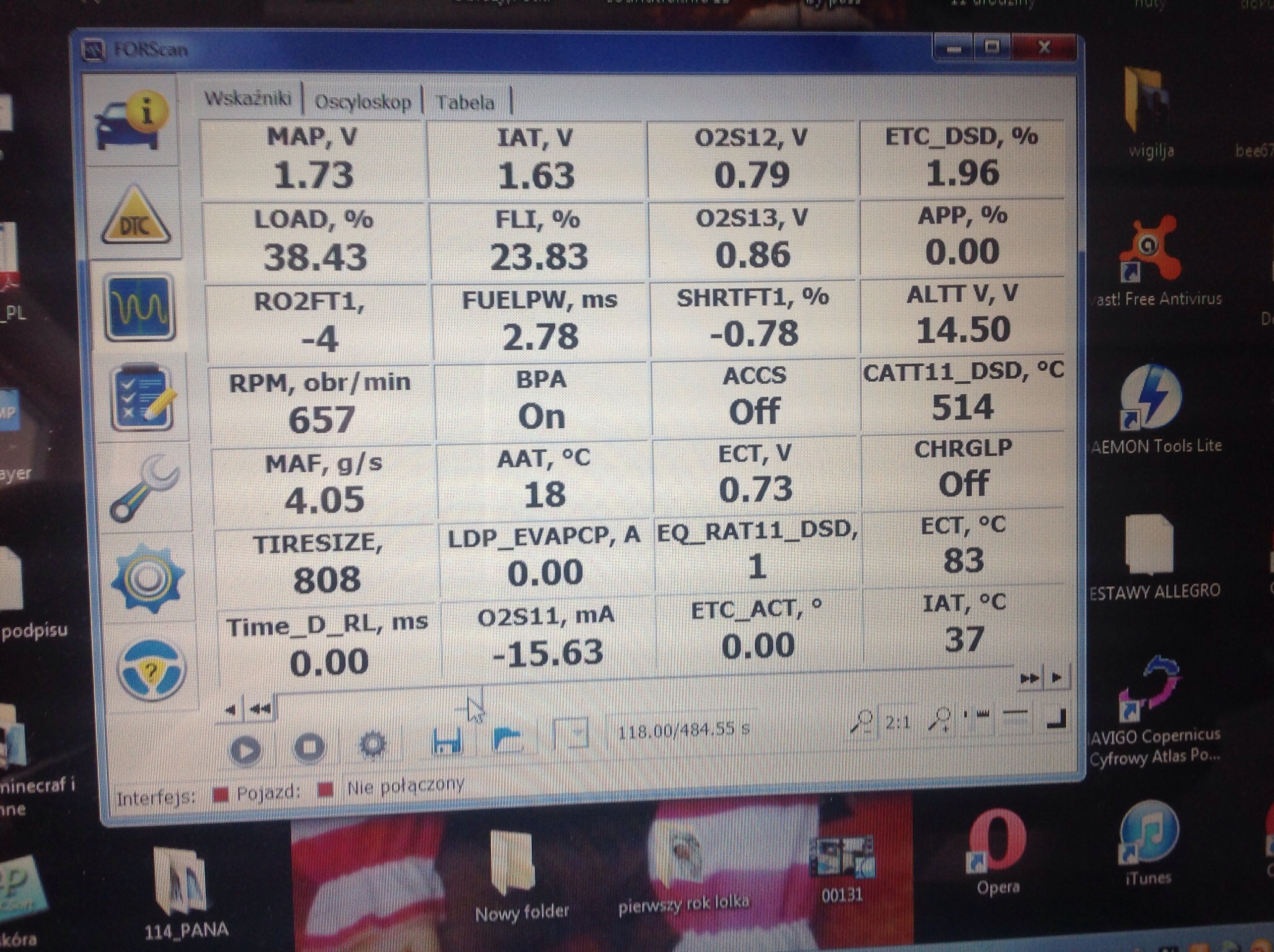

tadziol napisał(a):nie wiem,ale zastanowiło mnie to,że na dwóch odczytach masz różnicę 20 st.
gdzie temp.silnika podniosła się zaledwie o 4 st.
Zgadza się. Drugi pomiar był przy otwartej masce dlatego zbagatelizowałem tę różnicę 20 st., stwierdziłem, że tak po prostu może być. To jeszcze raz zapytam o ten filtr powietrza, co dokładnie miałeś na myśli pisząc o nim?.
Jeszcze pytanie co do ostatniego testu, czy on coś wniósł, czy można wyciągnąć jakiś wniosek?.

tadziol napisał(a):więc skucha....
No nie skucha, bo pierwszy pomiar był przy zamkniętej masce.

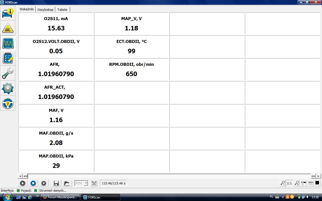

Postprzez brodaM6 » 20 kwi 2015, 11:29
Nowe pomiary :)
A tu podczas jazdy
Tu widać jak wzrosła na postoju podczas tankowania,po przejechaniu ze 500 metrów spadła do 19

Postprzez andryjan » 20 kwi 2015, 11:53
Dzięki brodaM6 za nowe pomiary. Wniosek taki, że wątpliwości wyższej temperatury na postoju przy zamkniętej masce zostały rozwiane. I wcale akacja nie musi odbywać się w Egipcie ;).
Ja wtedy na postoju stałem dobre 20 min (czyli raczej możliwe, że doszło do 46 st. na IAT), a zanim stanąłem silnik miał już z 75-80 st.

Postprzez Danmazda » 20 kwi 2015, 13:06
Trochę się w trące w rozmowę.
Pomiary robiłem w styczniu przy temperaturze koło 2st. pod chmurką. Temperatura powietrza na wlocie 41st. temperatura płynu chłodniczego 90st. Przepływ przez masowy przepływomierz powietrza 1,91 g/s Co prawda mam mniejszy silnik. Testy robił po to by zdiagnozować nie prawidłową prace sondy szerokopasmowej.
W serwisie ASO podłączali pod kompa i nikt nic nie powiedział że wymienione wyżej parametry są nie prawidłowe, tak samo u Jaksy jak i w warsztacie który zajmuje się tylko diagnostyką komputerową.

Postprzez tadziol » 20 kwi 2015, 15:07
właśnie porównałem z LF-em,dzieje się dokładnie to samo,więc sądzę,że PCV można sobie darować.
ale z moich odczytów:
MAP:34 kPa
MAF:2,13g/s
RPM 639 obr/min
ECT:87 st.C
IAT:21 st.C
