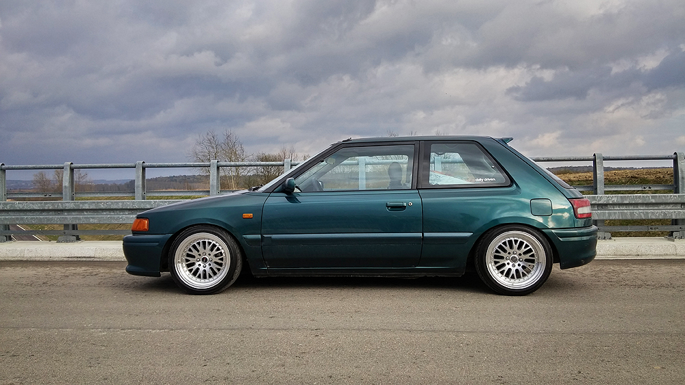

3 najlepsze fotki z szybkiej pseudo sesji telefonem by .:MarciN:.

Postprzez wilusjdm » 19 kwi 2015, 21:34
Zawias inny, koło inne i od razu wygląd się zmienia <serduszka> Jaki tam gwint siedzi?
PS. Drzwi inny odcień mają, czy tak na foto wyszło?

Postprzez Jasoon » 19 kwi 2015, 21:40
Tak mają lekki odcień...były naprawiane i lakierowane po stłuczce na parkingu (nieznany sprawca). Lakiernik dobierał kolor po klapce od wlewu i ona miała troche inny odcień... no i wyszedł mały błąd :(
Gwint to ta-technix do mx-3 :)

Postprzez Piotr89 » 20 kwi 2015, 09:13
Dobrze siadła i to koło :D PRO <spoko>
Też zauważyłem że drzwi inny odcień mają :P

Postprzez seba323f » 20 kwi 2015, 14:36
Dało dużo to koło i zawias. Jak oceniasz technixa po pierwszych kilometrach? Nadaje się to do czegoś? :) Nówka czy używka?
