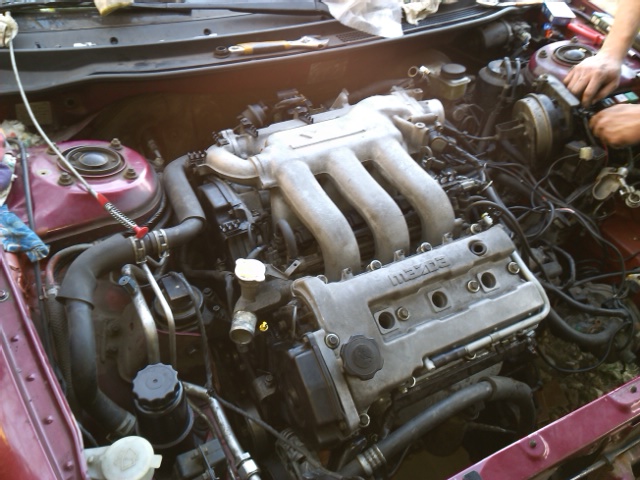

Postprzez chmielu_KL » 13 kwi 2015, 10:27
Zbrojenie KL'a. :D no i wielka chwila. Auto odpalone lecz nie bez problemów.
Wiązka z podłogi, od komputera i od bezpieczników przełożona z dawcy, a nie ma oświetlenia wnętrza tzn. nie działają zegary dosłownie nic działa tylko kontrolka od świateł długich, ogrzewania tylnej szyby są światła stopu i pozycyjne reszty brak :( dziś wrzucę filmik z odpalenia. <spoko>

Postprzez Piotrek_154 » 13 kwi 2015, 13:56
Najcięższa cześć z Tobą :) Teraz przyjemne grzebanie z elektryką wnętrza oraz samo wnętrze :P

Postprzez chmielu_KL » 14 kwi 2015, 11:42
No nie obylo sie bez problemow. Auto odpala, ale tylko na dwie sekundy i gasnie <płacze> w dodatku brak jakiego kolwiek podswietlenia zegarow, kontrolek, i przelacznikow zegary martwe :( Jakies pomysly ?wszystkie wiazki przelozone z dawcy. Wszystkie kostki wpiete. Mruganie bledow pokazalo tylko blad nr 1.

Postprzez Pierzaktar » 14 kwi 2015, 18:54
Kolego a masz jakis alarm w tym aucie bo to tak jakby cos odcinalo, moze paliwo. Mialem podobnie jak mi wysiadl pilot, otworzylem drzwi z kluczyka i gasl tak jak na filmie
