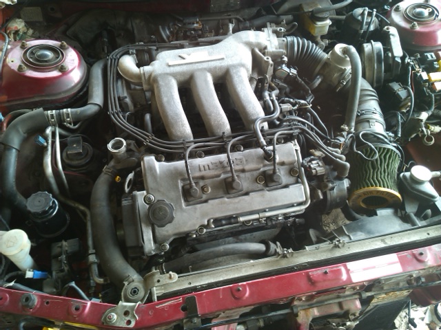

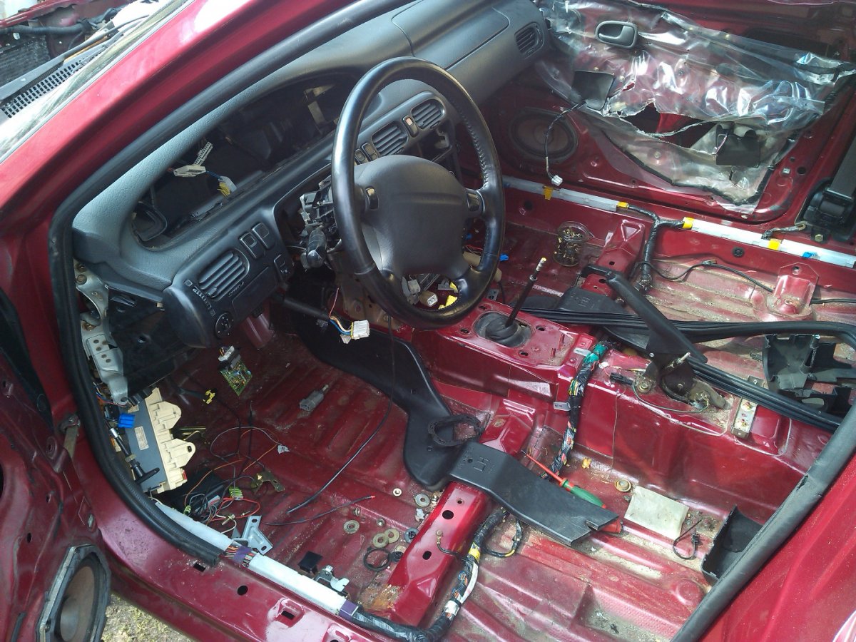

Przełożona klima, wiązki + małe naprawy :D wpadła też deska i skórzana kierownica bo całe wnętrze leci z dawcy <spoko>
Niestety nie jest tak kolorowo, a mianowicie pod przednim nadkolem znalazłem takie coś z drugiej strony to samo tak czy siak czeka mnie blacharz. Czas na wkładanie KL'a.

Postprzez rafał88 » 8 kwi 2015, 18:08
Ladny rozpiździec :D <spoko>
Noo ruda zaszalala dosyc :|
Od: 8 mar 2010, 19:20
Postprzez chmielu_KL » 8 kwi 2015, 18:11
arafal21 napisał(a):Ladny rozpiździec :D <spoko>
:( złamałem się jak to zobaczyłem, ale przy okazji mam obraz całej budy wiem gdzie trzeba działać na szczęście nie ma tego dużo. Przednie nadkola no i tylne bo zaczęło coś wychodzić ;P zobaczymy czy rozpiździec był tego wart :D

Postprzez Misik » 8 kwi 2015, 21:33
Działaj, działaj już jesteś coraz bliżej :D kierownica <spoko>

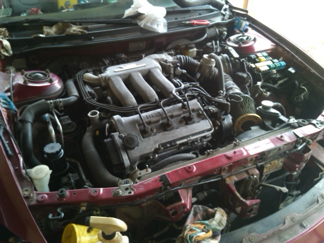

Postprzez chmielu_KL » 13 kwi 2015, 11:27
Zbrojenie KL'a. :D no i wielka chwila. Auto odpalone lecz nie bez problemów.
Wiązka z podłogi, od komputera i od bezpieczników przełożona z dawcy, a nie ma oświetlenia wnętrza tzn. nie działają zegary dosłownie nic działa tylko kontrolka od świateł długich, ogrzewania tylnej szyby są światła stopu i pozycyjne reszty brak :( dziś wrzucę filmik z odpalenia. <spoko>

Postprzez chmielu_KL » 14 kwi 2015, 12:42
No nie obylo sie bez problemow. Auto odpala, ale tylko na dwie sekundy i gasnie <płacze> w dodatku brak jakiego kolwiek podswietlenia zegarow, kontrolek, i przelacznikow zegary martwe :( Jakies pomysly ?wszystkie wiazki przelozone z dawcy. Wszystkie kostki wpiete. Mruganie bledow pokazalo tylko blad nr 1.
Od: 22 kwi 2014, 17:51
Posty: 1840 (8/18)
Postprzez Pierzaktar » 14 kwi 2015, 19:54
Kolego a masz jakis alarm w tym aucie bo to tak jakby cos odcinalo, moze paliwo. Mialem podobnie jak mi wysiadl pilot, otworzylem drzwi z kluczyka i gasl tak jak na filmie
