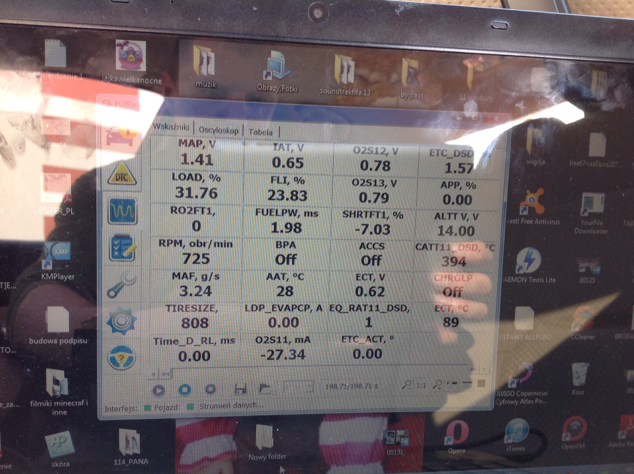

Zrobi sie
Dopisano czwartek, 9 kwietnia 2015, 12:23:

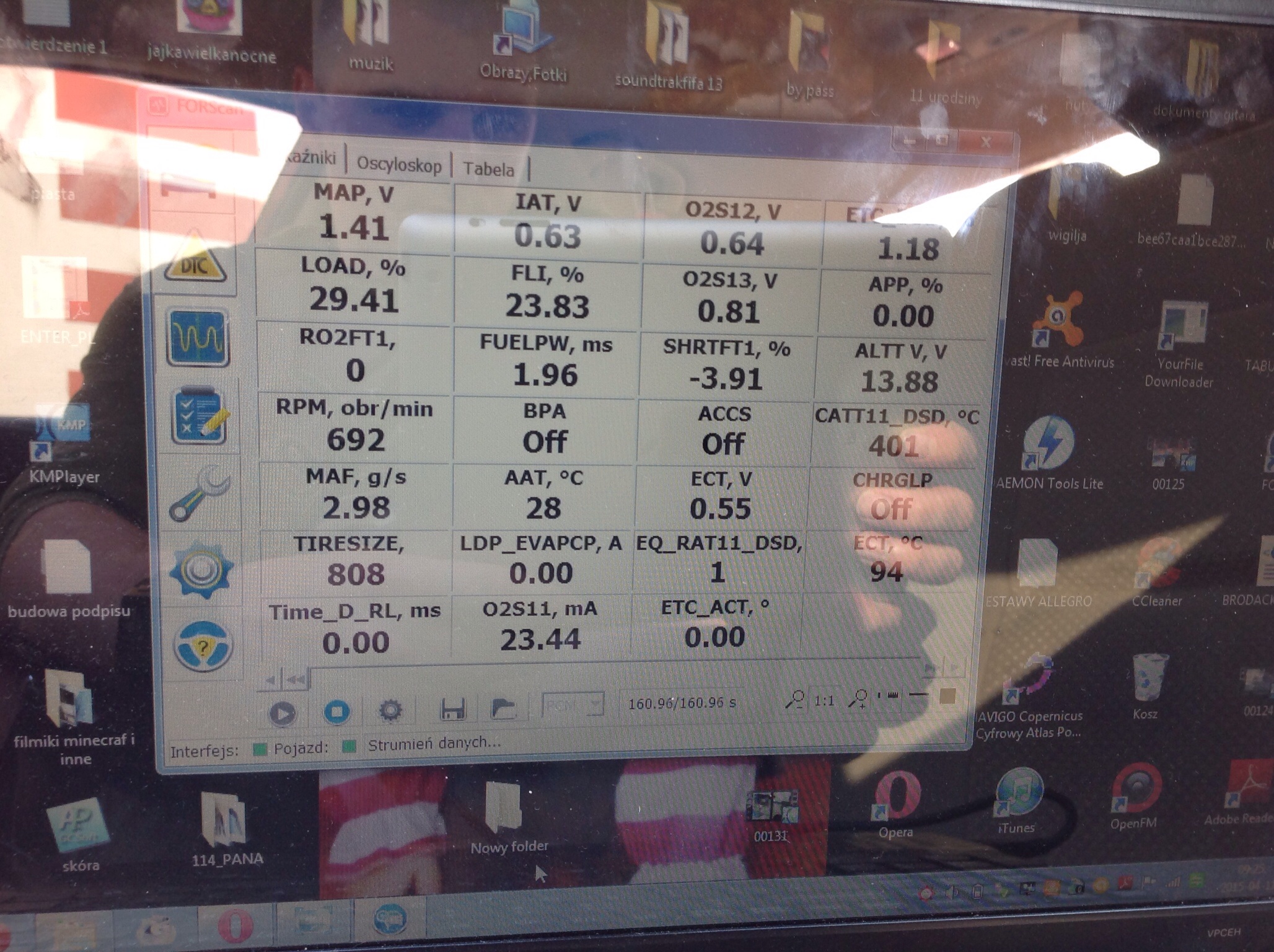

Słuchaj u mnie poniżej 687rpm nie schodzi i najniżej jak uchwycilem fotkę taka zapodaje

Słuchaj te wartość mogą trochę odbiegać od ori ,bo przecież mam stozek

Czyli naszych wyników MAF nie możemy bezpośrednio porównywać. Co nie zmienia faktu, że masz odczuwalnie (w sensie mniejszych drgań w kabinie) wyższe obroty. Wolałbym mieć Twoją wartość.

Brakuje mu chyba jeszcze 4 stopnie ,patrzyłem stare skany z przed dwóch latek i mam tam najniższe obroty to 776rpm i maf 3,12,tylko ja stoję w miejscu a kolega welko ma 65km na liczniku to tez ma znaczenie tak myśle
