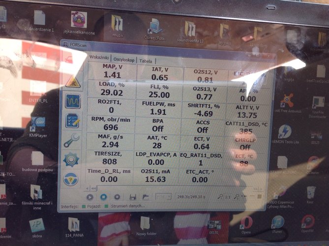

Słuchaj u mnie poniżej 687rpm nie schodzi i najniżej jak uchwycilem fotkę taka zapodaje

Słuchaj te wartość mogą trochę odbiegać od ori ,bo przecież mam stozek <glupek2>

Postprzez andryjan » 10 kwi 2015, 11:13
Czyli naszych wyników MAF nie możemy bezpośrednio porównywać. Co nie zmienia faktu, że masz odczuwalnie (w sensie mniejszych drgań w kabinie) wyższe obroty. Wolałbym mieć Twoją wartość.

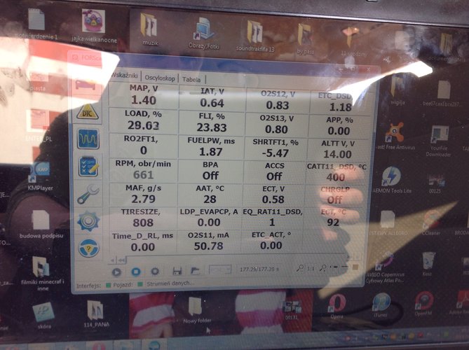

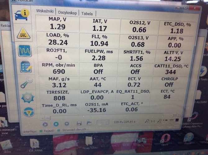

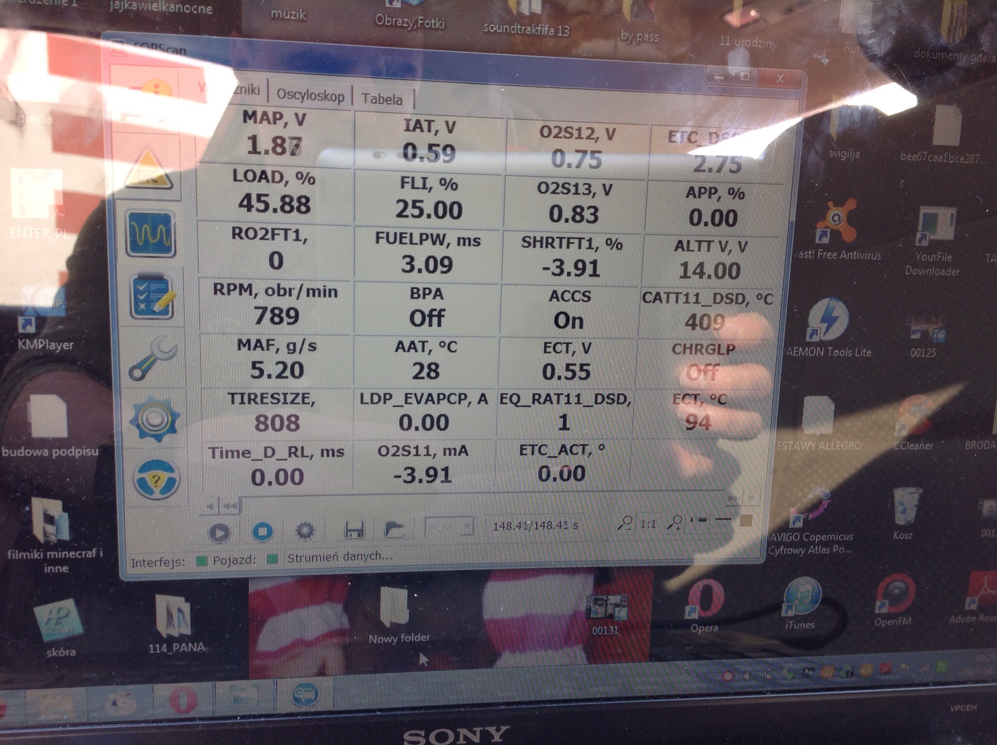

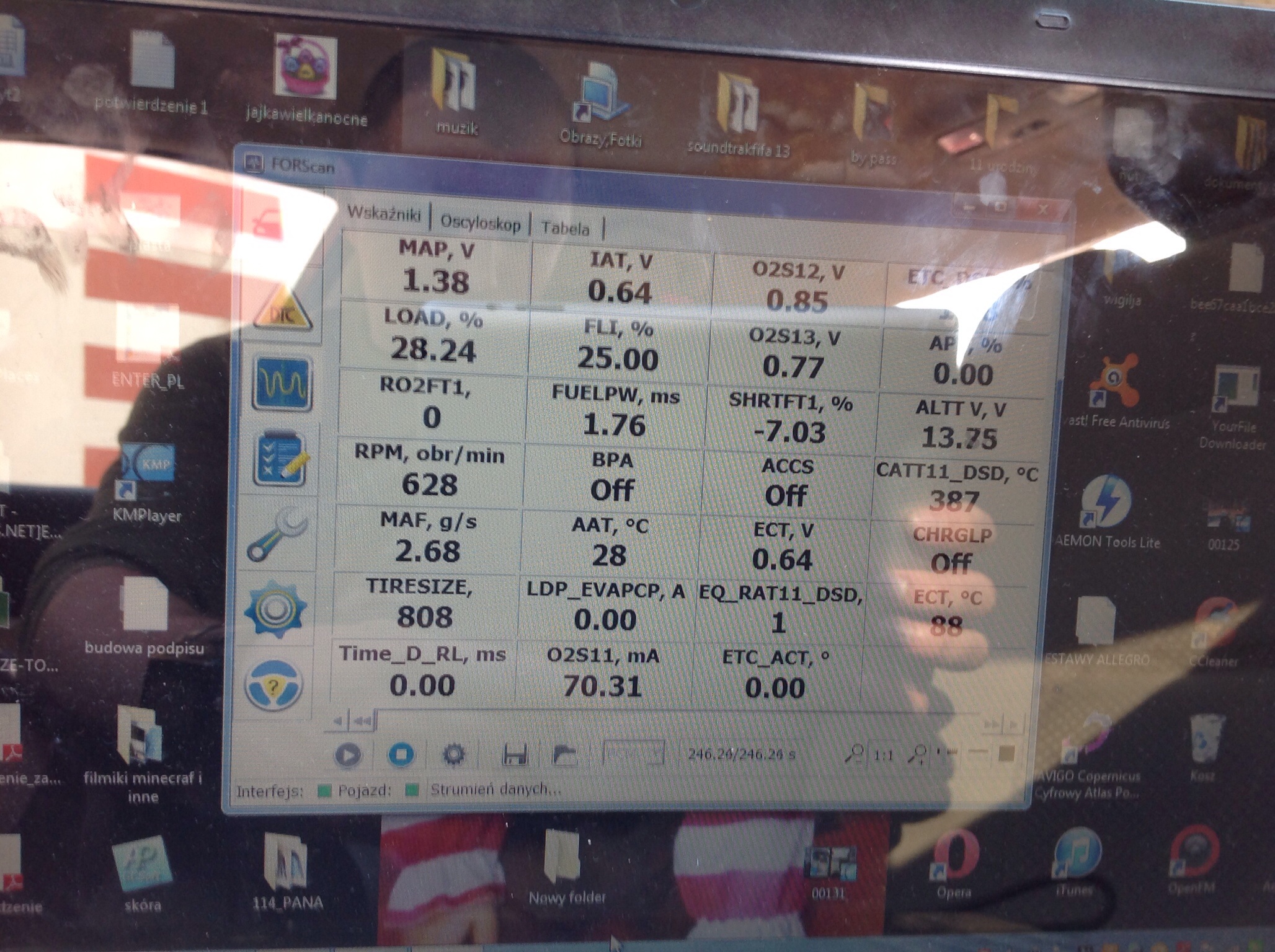

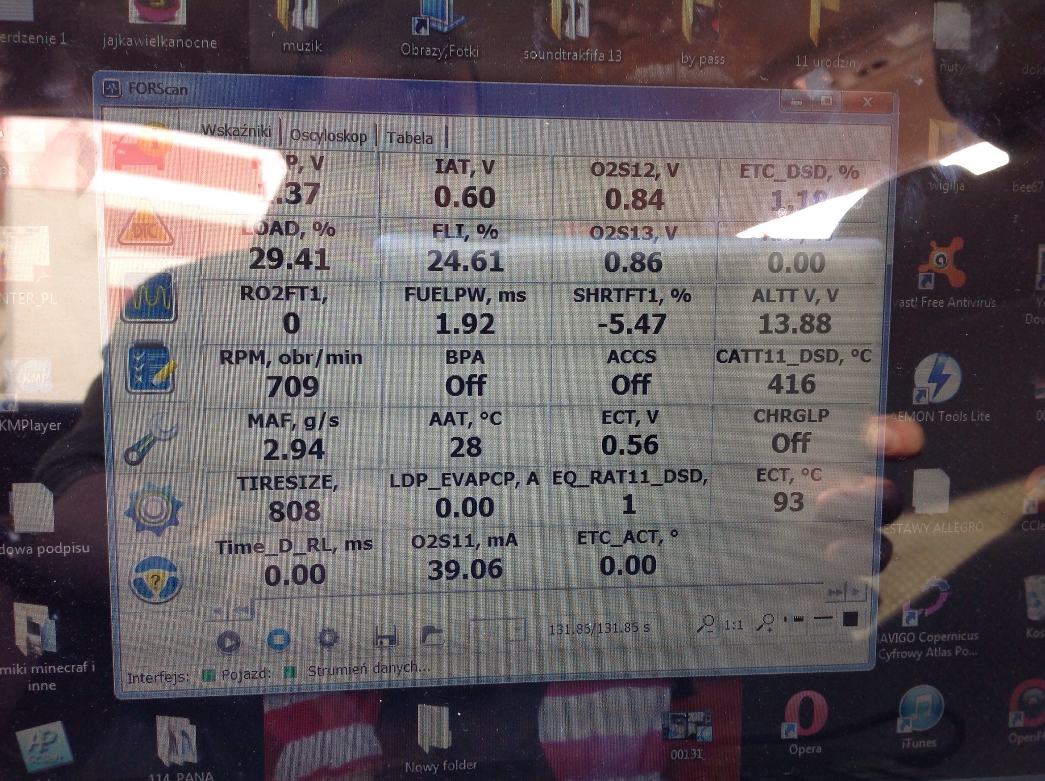

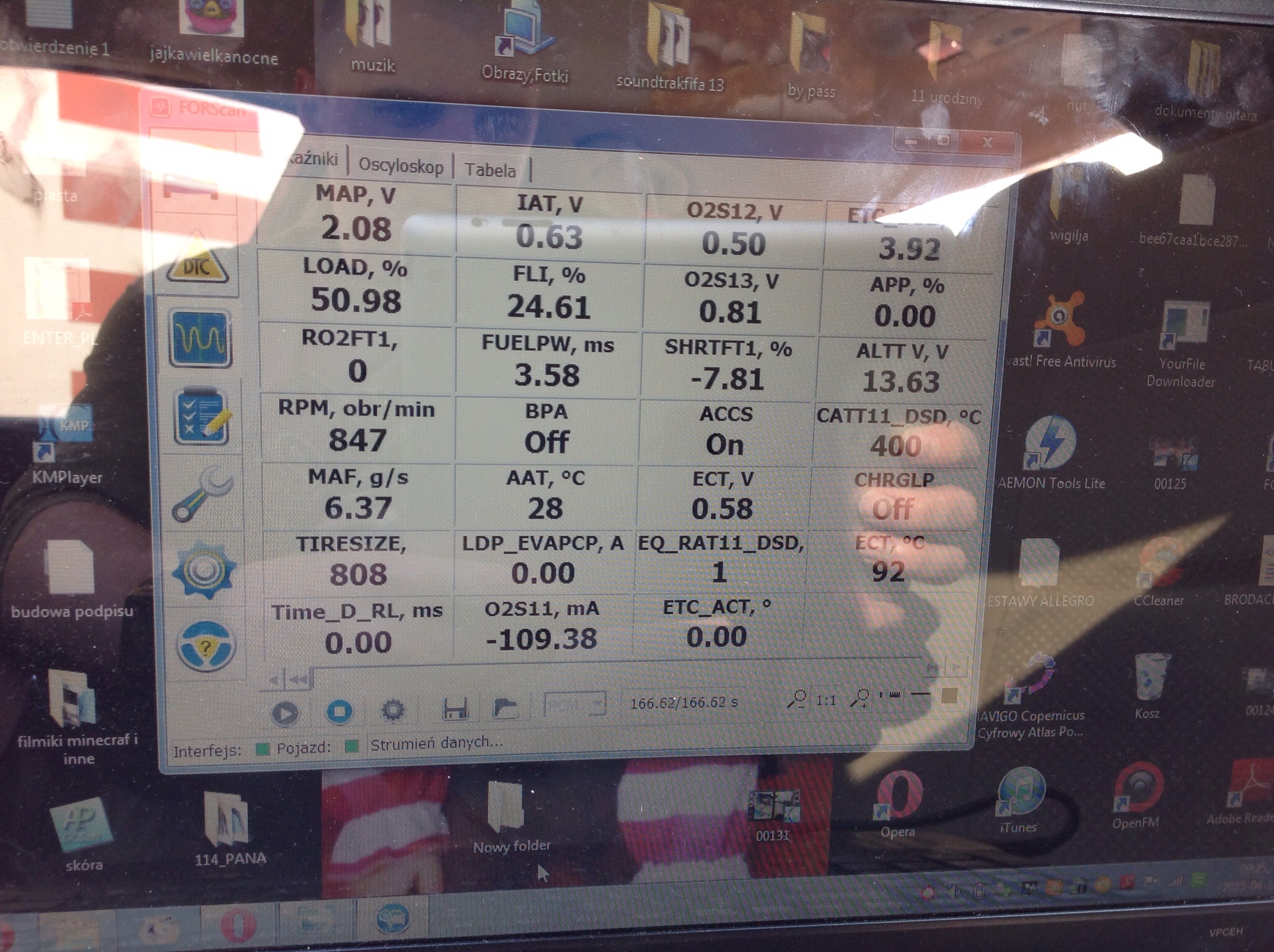

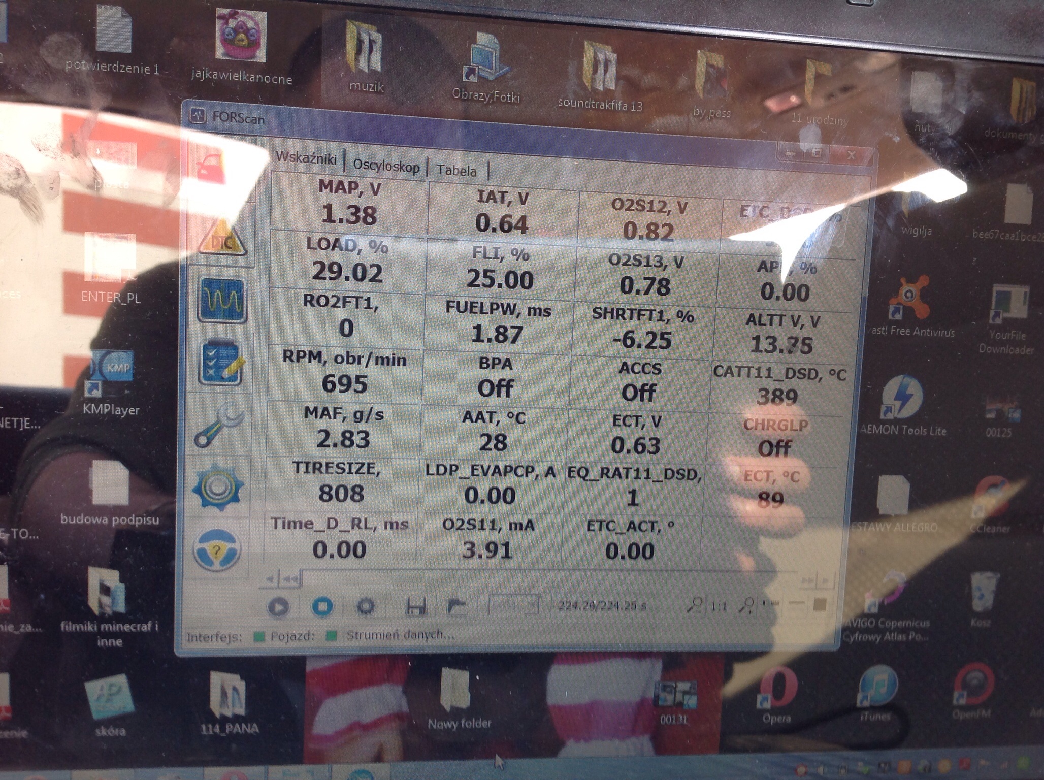

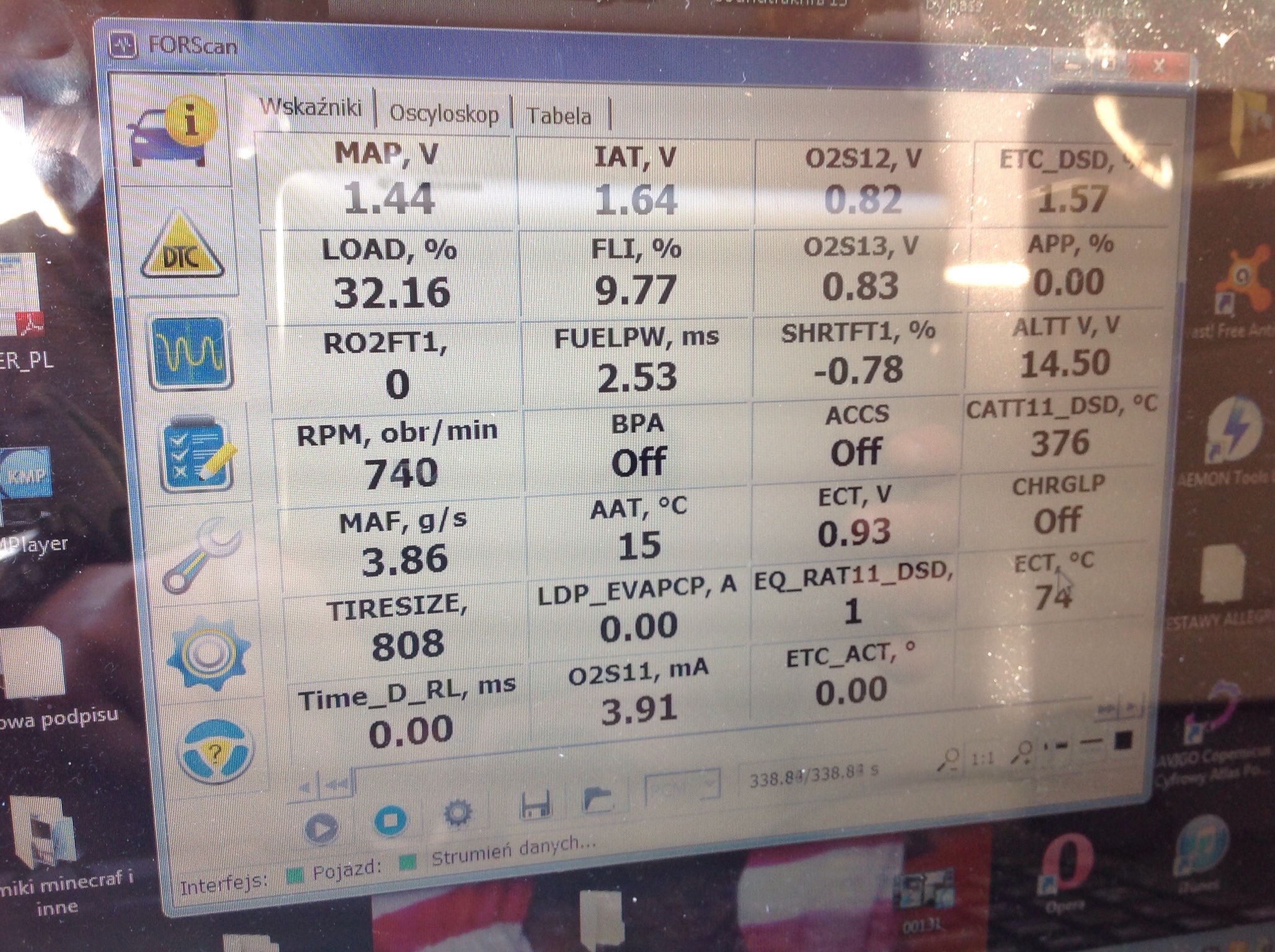

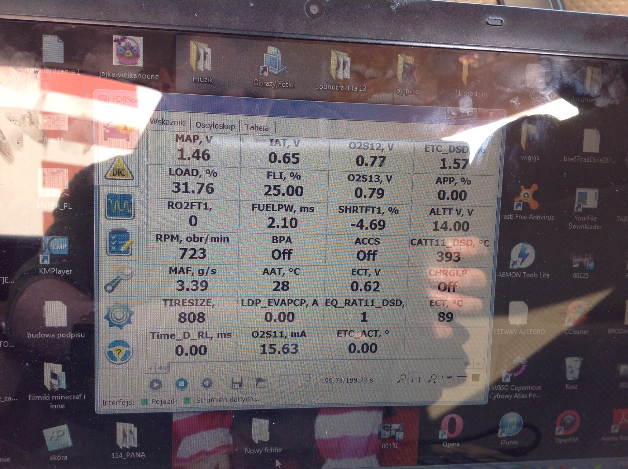

Postprzez brodaM6 » 11 kwi 2015, 10:01
Jak tam uważacie tu masz fotki przy 92 stC i rożne obroty i wartość maf
Od: 16 kwi 2012, 17:42
Posty: 2363 (12/26)
Skąd: Łomża
Auto: M6 2.3AT UsA-spec.07r.
Postprzez andryjan » 11 kwi 2015, 10:57
Ale poszalałeś ze zdjęciami :). Widzę, że najniżej pokazało Ci 628 rpm. Masz aż takie falowanie między 630 a 690 rpm?.

Postprzez brodaM6 » 11 kwi 2015, 20:10
Tylko wtedy jak sie włącza wentylator rosną do tych 800 i tak czasem spadną nisko jak sie wyłączy ,żeby osiągnąć te 2,4 g/s to trzeba mieć obroty na poziomie 600rpm+_10
