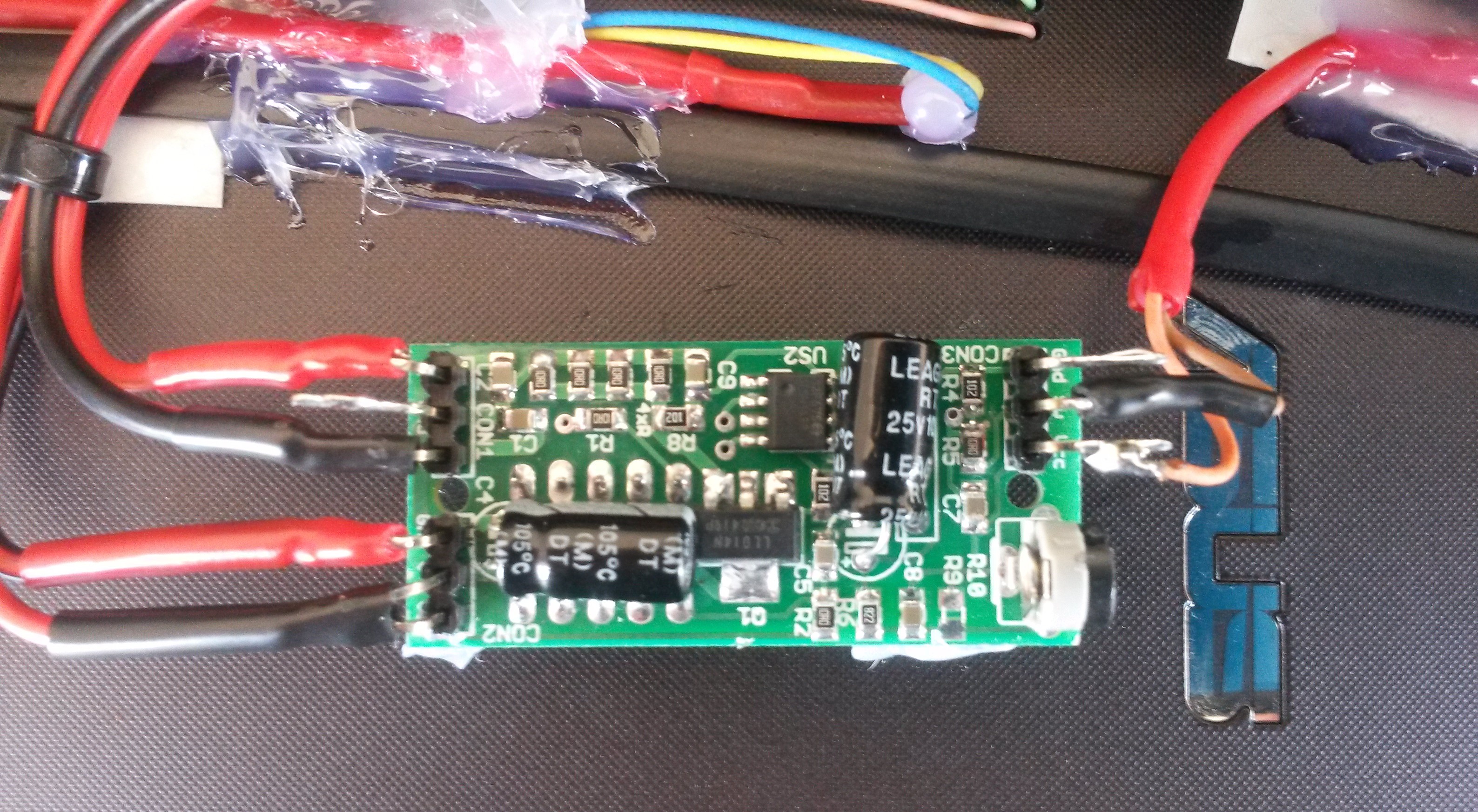

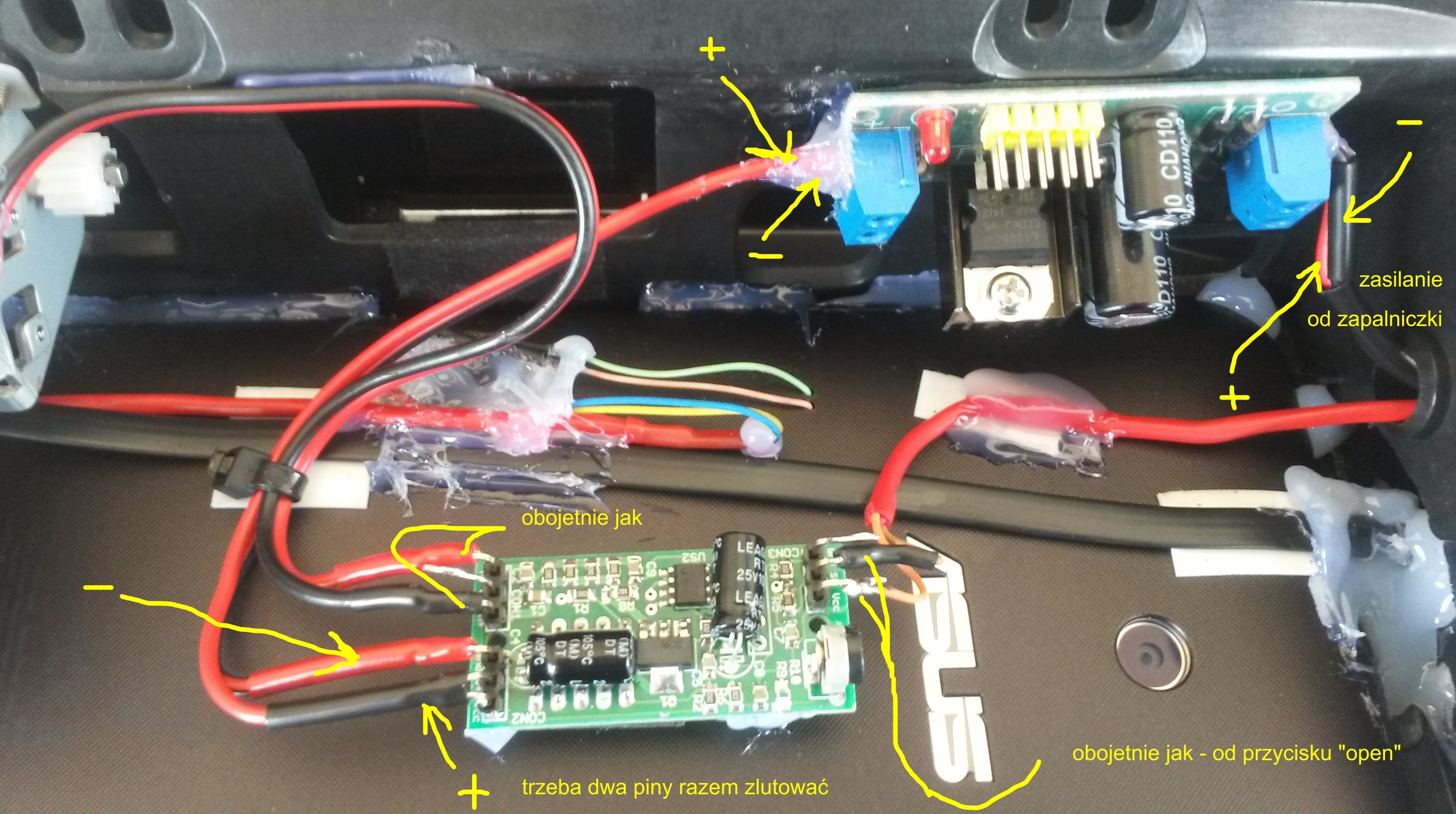

Dzisiaj poprawiłem działanie otwierania i zamykania windy według propozycji przez jednego z forumowiczów (niestety użytkownik ma usunięte konto i nie mam nawet jak mu podziękować
) i teraz działa idealnie,tak jak w oryginale
A więc zasilanie (wlutowałem się w przewody od zapalniczki, brązowa kostka, czarny przewód "–' drugi kolorowy '+') idzie do modułu zasilania z LM7805, który zmienia nam napięcie na 5V i dalej do nadprądowego wyłącznika prądu (polecam kupić układ zlutowany, i nie trzeba wlutowywać stabilizatora napięcia
) i reszta tak jak wcześniej.
Przewody puściłem za radiem i panelem klimatyzacji, nie trzeba odkręcać, następnie przewód zasilania tak jak wcześniej pisałem wlutowany w przewody od zapalniczki, a kabel usb od zasilania tabletu (2m) przeprowadziłem po prawej stronie tunelu środkowego (idzie tam oryginalna wiązka) do podłokietnika do gniazda zapalniczki

Super robota kolego ale mam jedną uwagę. Ten glut to zły pomysł. W lecie wszystko to odpadnie, układy spadną jeden na drugi i zwarcie gotowe ...
Moja rada, użyj innego kleju jeśli już chcesz to kleić.
