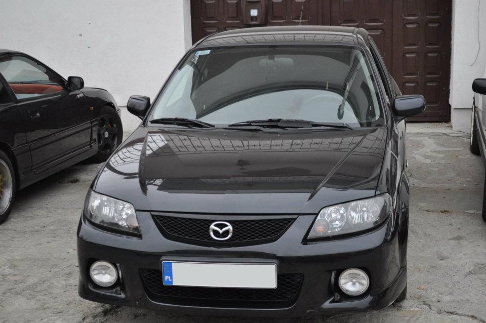

Postprzez jelinek » 4 kwi 2015, 11:33
Mazdę posiadam od kwietnia 2011 roku została zakupiona od użytkownika forum Jacekm_ .
Koniec końców zdecydowałem się założyć ten wątek.
Dane techniczne:
Model: Mazda 323F BJ Sportive 2.0 16V DOHC
Data Produkcji: 2003 Pierwsza Rejestracja: 05.12.2003
Silnik: 2.0 16V DOHC FS 131KM 171 Nm
Przebieg: W momencie zakupu 122 tys. dziś 149 tys. km

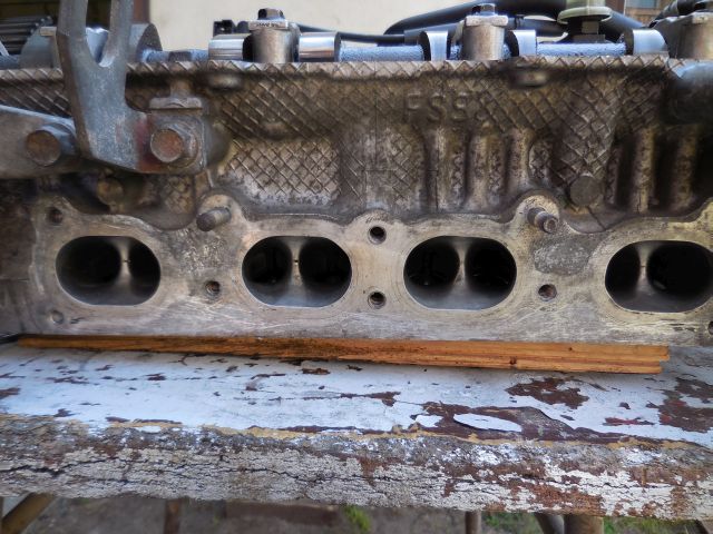

– Zmienione oryginalne wałki z silnika FS-DE na wałki nieco ostrzejsze z japońskiej wersji silnika FS-ZE zakupione od Lukasa007
– Porting kanałów ssących i wydechowych.
– Mocno splanowana głowica w celu zwiększenia stopnia sprężania silnika.

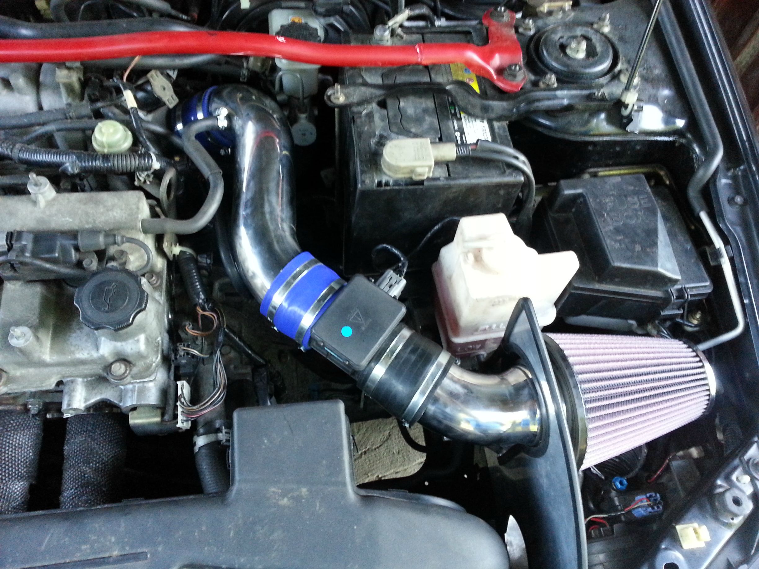

Układ dolotowy:
– Stożkowy filtr powietrza K&N by EL-TEC
Układ wydechowy:
– Cały 2,5 cala oparty na 2 przelotowych tłumikach z kolektorem 4-2-1 by Empire Racing Engineering
– Uszczelka termoizolacyjna kolektora wydechowego

Przed frezowaniem kanałów
I po

Postprzez bikus » 7 kwi 2015, 19:46
fajna siostrzyczka mojej ;)
dawaj na hamownie, na czym będzie strojona? i jaki to ma sens w N/A? ;)
fajnie wygląda na tej feldze tylko przemyśl czy na pewno chcesz T1R – opona mocno przereklamowana niestety, wiem że trochę osób ją chwali ale testowałem tą gumę i powiem szczerze że w tej cenie można mieć dużo lepsze opony.
