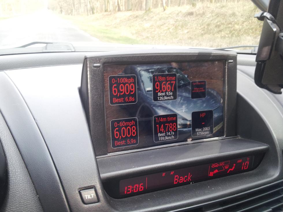

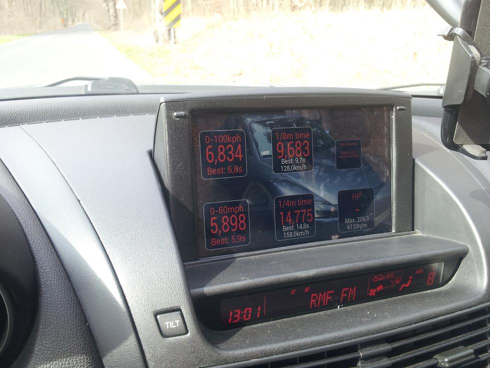

ten ostatni wynik na 1/4 jakis mega szybki. jackkpl w swoim rexie z k20 gdzie powinno byc z 220km i silnik lzejszy bo r4 z problemami schodzi ponizej 15s na 1/4. u ciebie mega dobrze to wyglada.
Nie wiem na ile można wierzyć torque ale ja mam powtarzalne 14,7 14,8 praktycznie za każdym przejazdem i prędkość końcową w granicach 160km/h i kończę 4 biegiem bo trójka ma koniec na 134km/h . Powiem tak, poprawić się poprawiło bo jak miałem x30xe nie podstrojone to wynik był w granicach 15,4 -15,7 i prędkość końcowa niecałe 150km/h .

2 pytania techniczne do pomiaru:
1) czy mierzysz gpsem, czy po obd (predkosc kol)?
2) Jaki duzy jest rollout przy pomiarze
Ja testowalem swoja rx8 na mojej aplikacji z 5hz gps (racedroid) kontra driftbox. Wyszlo,ze driftbox ma duzo dluzszy rollout i przyspieszenie 0-10km/h wychodzilo mu 0.2-0.3s, natomiast u mnie 0.5-0.6s. Przyspieszenia powyzej 10km/h identyczne. Oznacza to,ze kazdy pomiar bedzie optymistyczny o te 0.3s na driftboxie.
Jesli mierzysz po obd , to kazdy uslizg daje ci "bonus". Aplikacja mysli,ze jedziesz z miejsca 50km/h, a tym samym masz duzo lepsze 60ft itp.
14.7 wydaje sie dosc realne na rx8 z taka moca i dobra opona. Ja robie 0-100 7sek i mniej sie na moim sprzecie nie da. Na driftboxie wyszlo 7.1 z pasazerem przy pierwszej probie.
Mierzone prawdopodobnie po obd ,chociaż za każdym razem woła o włączenie gps-u, z drugiej strony jak patrzę na prędkość z licznika a prędkość z torque to widać różnicę, licznik zawyża .. Sprawdzę to w najbliższym czasie
Mógłbyś racedroid wypuścić z poziomym ustawieniem ekranu, ( nie widzę takiego ustawienia w aplikacji ,chyba że źle patrzę ) to po testowałbym to na moim tablecie i porównał różnicę między tymi dwoma aplikacjami
Sprawdziłem dzisiaj racedroid i bez gps-u zewnętrznego to się mija z celem ,pokazuję głupoty ze względu na częstotliwość odświeżania wbudowanego gps-u .
Sprawdziłem też prędkość z obd a z gps w torque, różnica jest niewielka,jak jadę z równą prędkością to jest to ok.2-3km/h przy prędkości 100km/h a niekiedy mniej .Tak że odczyt z obd z rx8 nie jest taki zły ..
