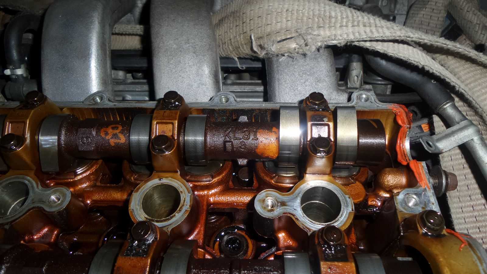

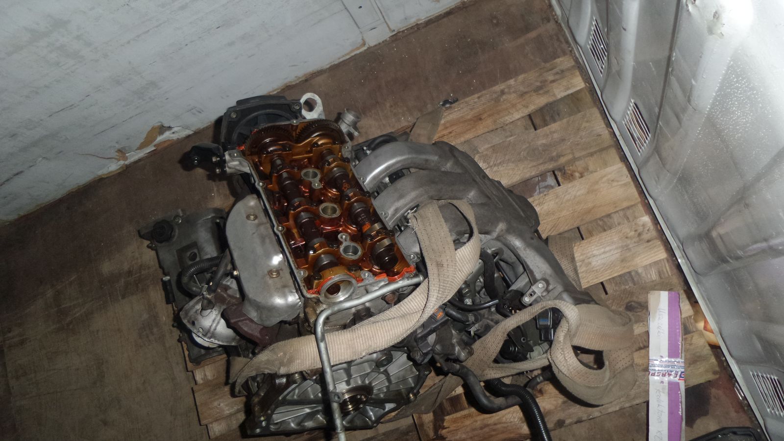

Motor kupiony ;) 15h w trasie ale myśle że było warto.
Pozdrawiam julka i Maliniaka, miło było poznać szkoda że tak mało czasu na pogaduchy ale będzie jeszcze okazja ;)

Graty !! A co to za olej był ,że tak czerwono pod pokrywa ??

Postprzez Setritus » 4 kwi 2015, 13:08
risto77 napisał(a):A co to za olej był ,że tak czerwono pod pokrywa ??
Tak na zdjęciu z fleszem wyszło, wszystko jest w normie ;)
Pierzaktar napisał(a):A jak sprawa z ECU? Bo podejrzewam ze nie bylo go w zestawie?
Sterowany będzie Ecumasterem ;)
arafal21 napisał(a):Jak wypluje 200hp to bedzie zdzierac jeden z najszybszych Xedosow 6 ;)
Chciałbym żeby po wszystkich modach wyszło conajmniej 200hp. Inna pompa inne wtryski inne mapy paliwa do tego kolektory 621 i dolot na stożku, odchudzony zamach, wydech przelot, powinno 200 wyjść :D
W maju przy silniku do zrobienia kilka rzeczy ale dosłownie drobiazgi, nie będę go remontował.
Wejdą nowe uszczelki pod pokrywy, wyczyszcze od środka przepustnice i kolektor oraz je pomaluje i złoże na nowych uszczelkach, wymienie talerzyki na wałkach rozrządu żeby nic nie klekotało, zamontuje nowy zaworek pompy oleju który dostałem od Maliniaka no i cały silnik chciałbym umyć myjką parową żeby był nówka wizualnie. Do tego musze odkopać skrzynie od KFa którą gdzieś kiedyś posiadałem, dokupić do niej półosie i złożyć KLZE na skrzyni z KF.
Bedzie chodzić jak trza!! ;)
