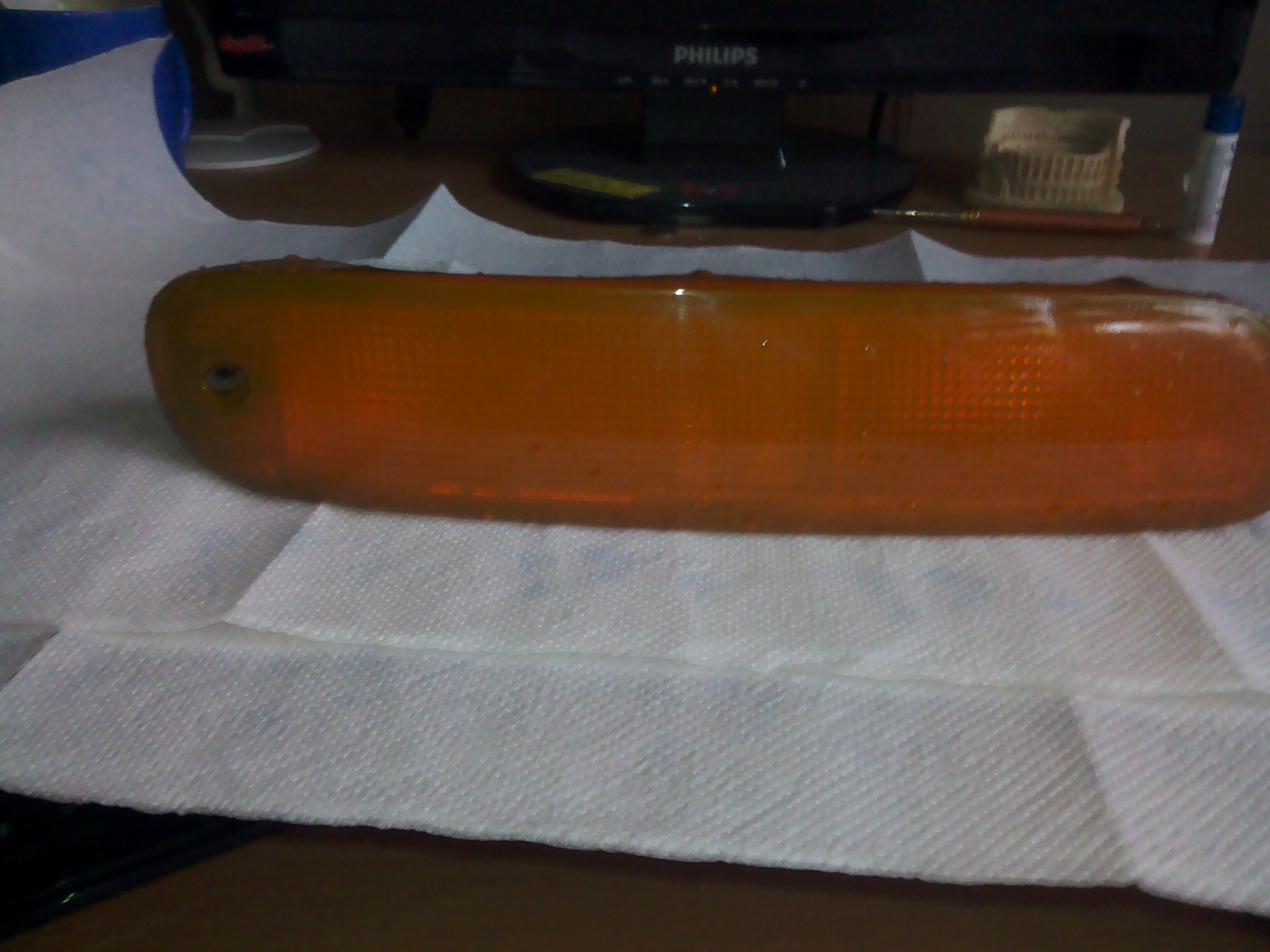

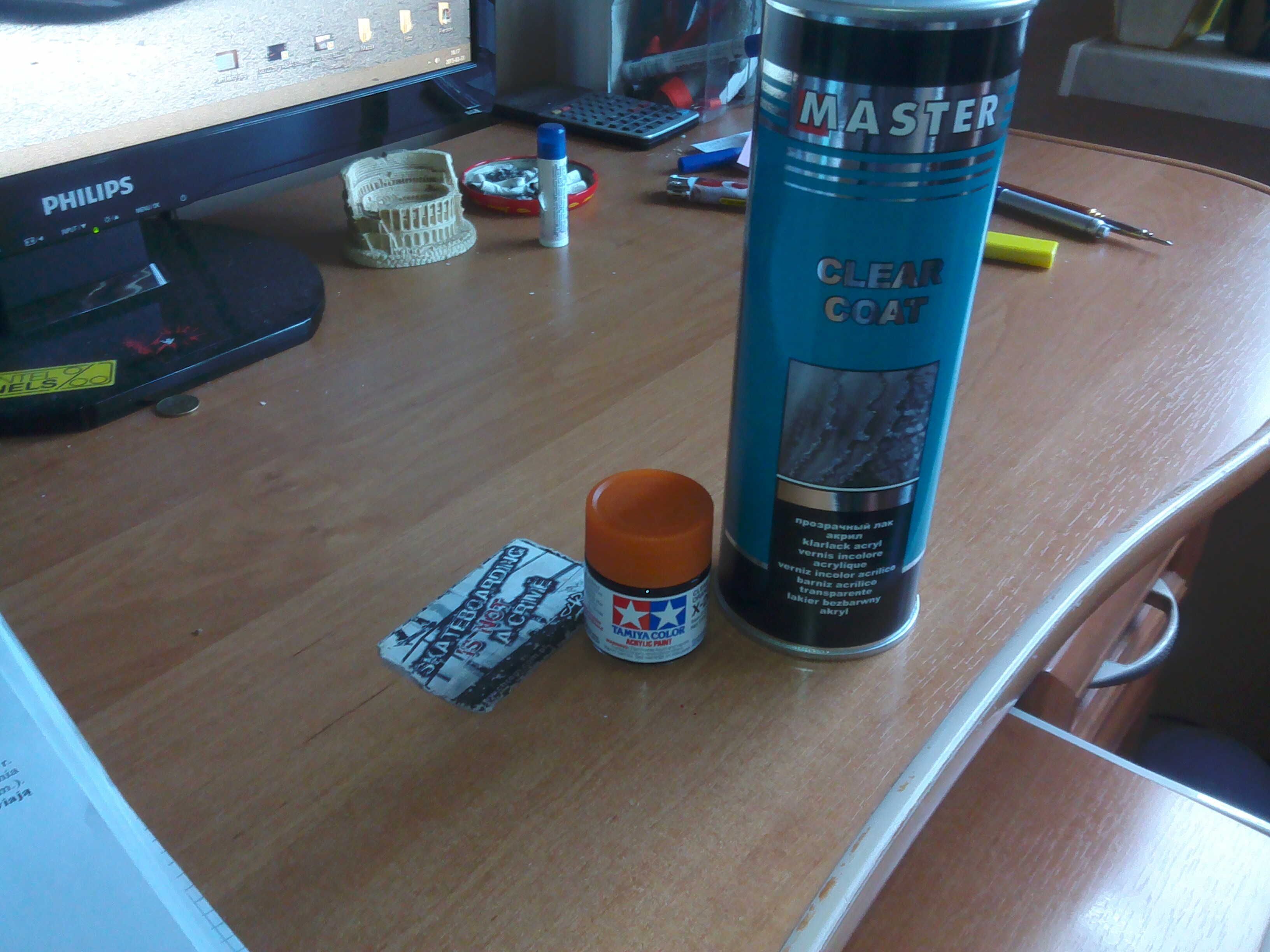

Dziś wziąłem się za ambery tak jak trzeba :p
Farbka tamiya orange clear i bezbarwny :D
Pierwsza warstwa już jest :) wyschnie to kladziemy druga potem delikatny szlif papierem wodnym i klar :) zobaczymy co z tego wyjdzie :)

Kolejna warstwa siadł, widać pasy ale w trakcie schnięcia schodzą i przestają być widoczne :D

Jak zawsze dobrze wygląda farbka, dokładka z laguny też dużo lepiej siądzie :) Polecam do amberów te żarówki, dużo ładniejsze dają światło razem z malowaniem niż białe

Żarówki już mam takie od dawna ;) ambery wyszły mega, jestem strasznie zadowolony a jeszcze nie malowałem bezbarwnym :> jutro wrzuce zdjęcia z gotowymi :)
Dopisano 1 kwi 2015, 14:47:
I gotowe :) już potraktowane bezbarwnym i wysuszone :d
