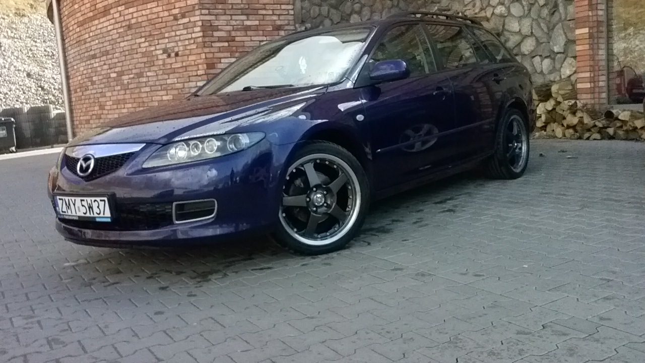

MAYKI napisał(a):Tak jak xRafalx i Weelkoo napisał potrzebne będą dystanse okolo 20mm zgadza się. Szukałem wczoraj tych pierścieni na necie wydatek masakra nawet używki są drogie zrezygnowałem z tych felg i kupiłem dzisiaj takie:
http://olx.pl/oferta/felgi-18-5zigen-5z ... 0aaada0b26
Są to felgi od naszego klubowicza jutro ma mi je wysłać , i muszę przyznać że nawet bardziej mi się podobająTylko nie wiem czy kupić tam opony 225 czy 215 i czy profil 40 czy 35
Dopisano 30 mar 2015, 15:46:Weelkoo napisał(a):Na zdjęciu dokumentacji z aukcji jest co innego, tj. 5x112 i ET75
Tak to są te z aukcji i oboje macie racje znaczy się Ty i Adam bo na tym niemieckim kwicie są podane obie wartości jedna u góry a druga na samym dole z resztą to już nie ważne
MAYKI napisał(a):Tak to są te z aukcji i oboje macie racje znaczy się Ty i Adam bo na tym niemieckim kwicie są podane obie wartości jedna u góry a druga na samym dole z resztą to już nie ważne
gumy 225/40 albo 215/40 – jak ceny zbliżone to celowałbym raczej w 215 bo rozmiarowo bliższe fabrycznym i przy ET43 ta mniejsza szerokość (i minimalnie niższy profil ) może robić różnicę (zaznaczam, że nie sprawdzałem cen więc może się okazać że 225/40 będą skoro tańsze) bo faktycznie będzie przy rancie blisko
