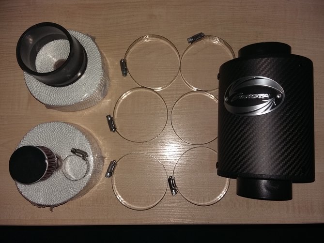

– dolot airbox simota z dojściem zimnego powietrza z halogenu

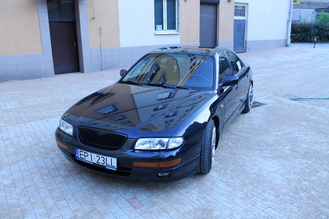

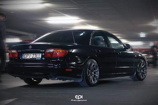

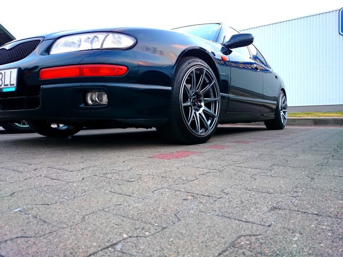

Teraz troszkę fotek X9 i moich wcześniejszych aut :P
Kochane autko
mrrr

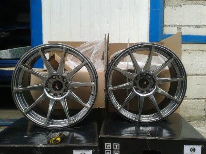

felunek
gleba
pucowanko

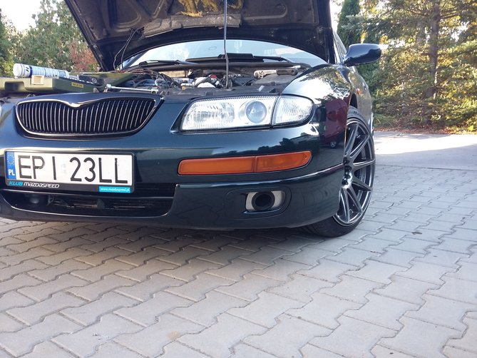

dolocik
nadmuch z halogenu
