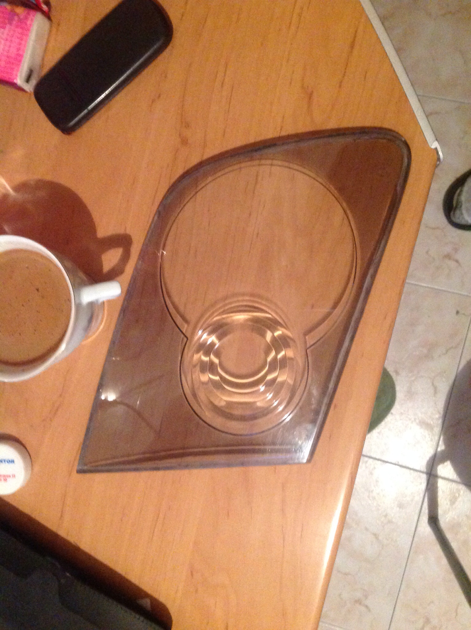

Pomoże mi ktoś rozszyfrować co za ledy siedzą w tych lampach
,szykuje sie do przeróbki ,zaczątki już sa
Ciekawe bo ori klosze już sa delikatnie przyciemnionej
,szykuje sie do przeróbki ,zaczątki już sa Ciekawe bo ori klosze już sa delikatnie przyciemnionej
To są płytki z ledami robione pod wymiar otworów w lampie

Wiesz cos więcej na ten temat
,zastanawiam sie czy nie pomalować dodatkowo klosza ,teraz jest czarny mat chodzi mi pogłowie jeszcze jakby to wyglądało w połysku

Potrzebna mi będzie płytka i ledy ale jakie
,drugi dzień szukam i nic co by mi pomogło

Tych płytek nie znajdziesz do kupienia. Oni robią je pod siebie aby założyć do swoich lamp.

Ale same płytki da radę kupić wiadomo ze nie bedą okrągłe , i jakie diody
ma ktoś pomysł
