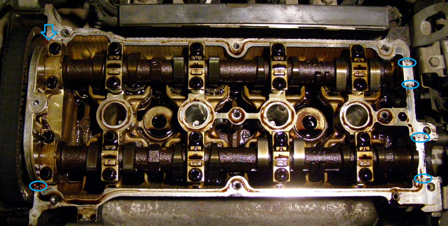

Wykopałem jakieś zdjęcie i zaznaczyłem miejsca gdzie trzeba nałożyć silikon. Żeby silikon spełnił swoje zadanie, przed nałożeniem należy dokładnie odtłuścić te miejsca np. rozpuszczalnikiem.

silikon od strony głowicy, czy od strony kapy zaworowej?
generalnie to silikon powinno się nałożyć i poczekać odrobinę na to aby zasechł i dopiero później składać wszystko w całość..
Jak rozumiem, to sugerujesz aby nałożyć silikon, założyć uszczelkę i skręcać od razu?

dziękuję.
To powinno wystarczyć.
