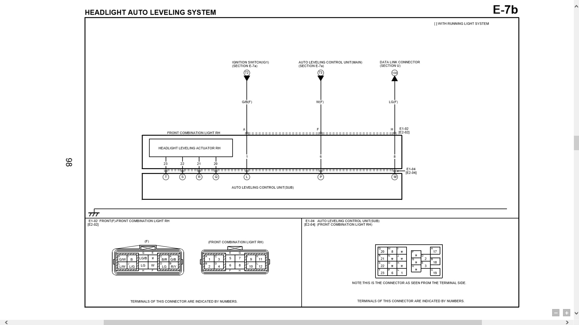

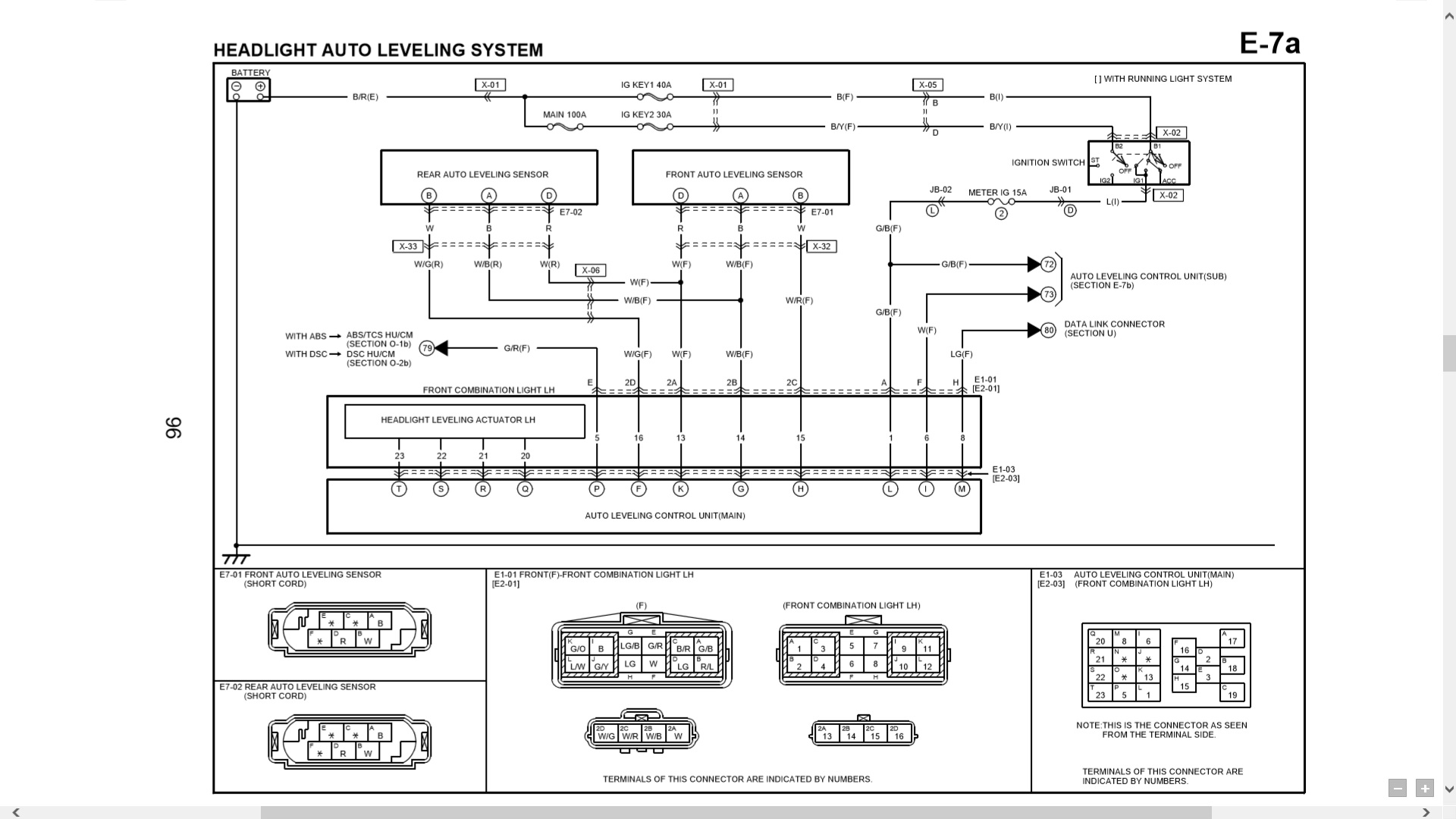

Znalazłem coś takiego, tylko kurde, żeby Wam jakoś pomóc musiałbym tą instalacje widzieć... <ściana>

Postprzez Mandey » 23 lis 2013, 15:39
NIEBO! napisał(a):Mandey skąd ty bierzesz te schematy? :>
Mam pdf'a z całą (mam nadzieję) instalacją elektryczną :P
