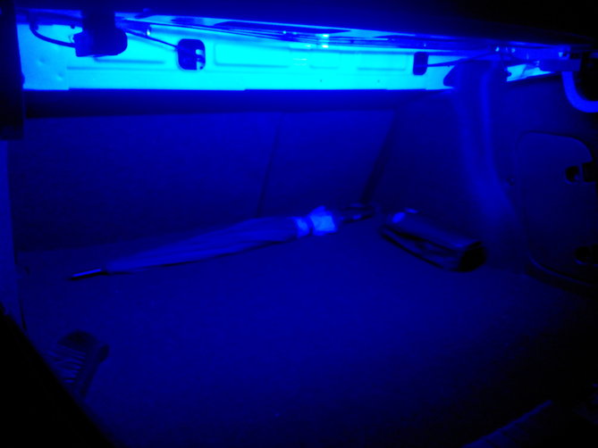

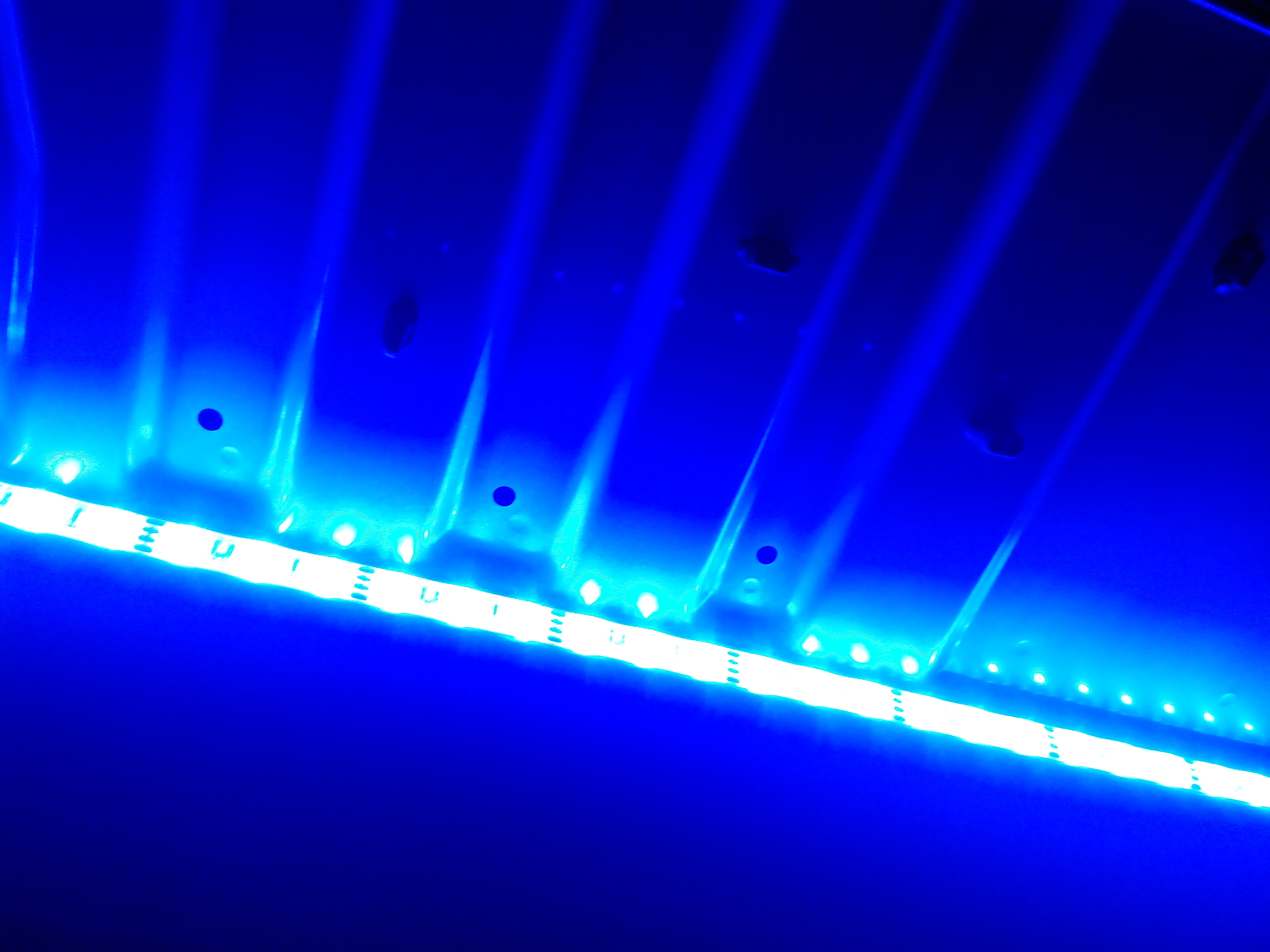

A ja dzisiaj założyłem taśmę LED do oświetlenia bagażnika z sedanie :D
Akurat została mi z jakiegoś remonciku taśma niebieska więc ją zabudowałem na całej szerokości bagażnika. Podłączenie pod żarówkę.
Fajny bajer, w ciemności jak otwieram bagażnik do robi się łuna niebieska jak z neonu :D
Na pewno lepiej widać cały bagażnik.
Kusi mnie zrobienie podświetlenia nóg z przodu ale nie chce mi się rozbebeszać pół deski rozdzielczej.
Poczekam na am86 co wymyśli, może znajdzie jakąś łatwiejszą drogę a że jestem leniuszkiem to muszę najprościej :)

Jak kupiłeś te pierwsze co Wam wskazywałem to nie kupuj tych mocniejszych bo się nie opłaca.
Skusiłem się na nie bo myślałem że jest więcej smd to będą mocniejsze. Gu... prawda. Jest ich więcej ale mniejszych, więc świeci tak samo jak mniej tych większych.
Ale co tam, sprawdziłem teraz wy możecie czerpać wiedzę z mojego doświadczenia.

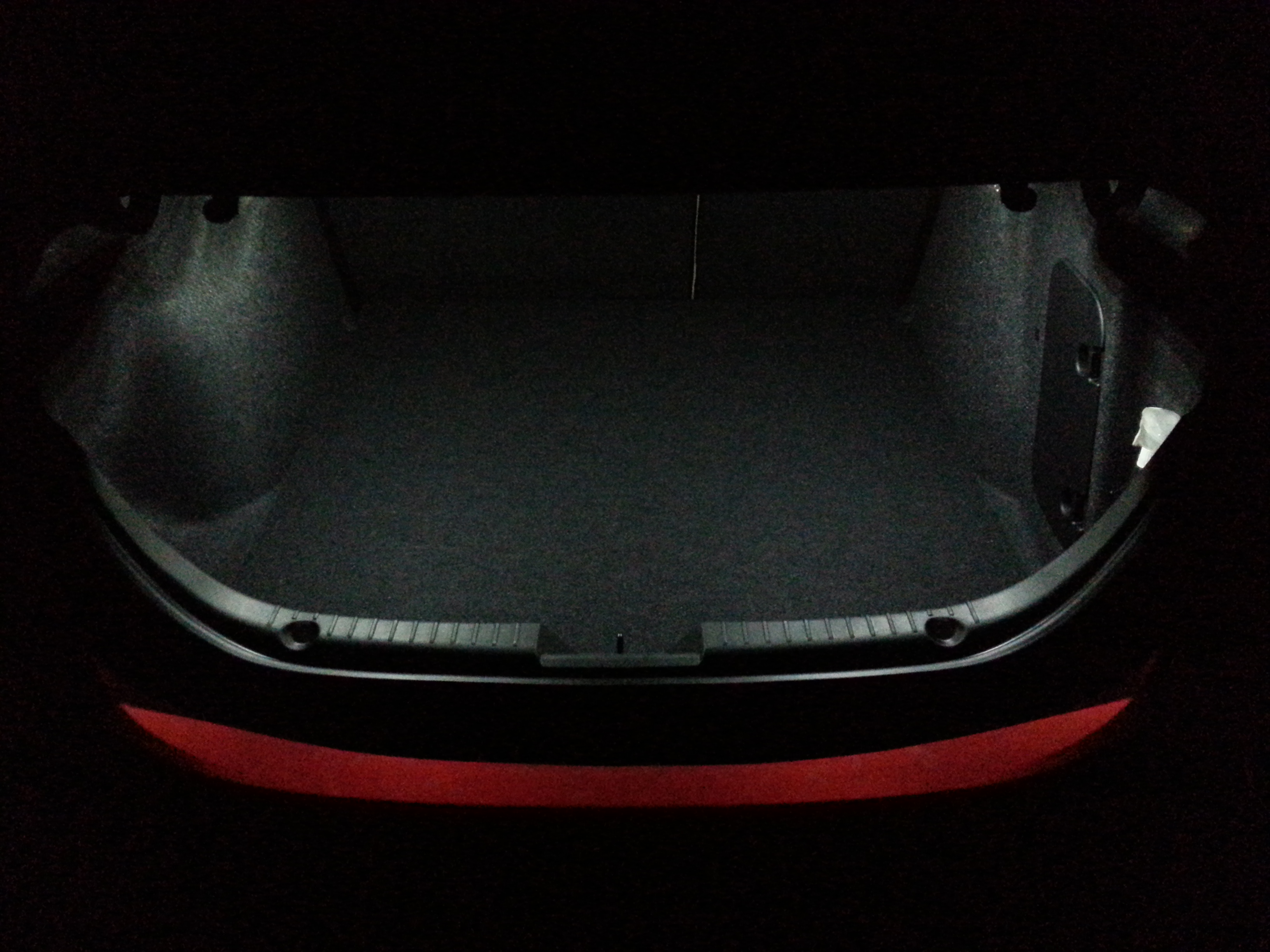

Postprzez michal55yh » 12 mar 2015, 15:38

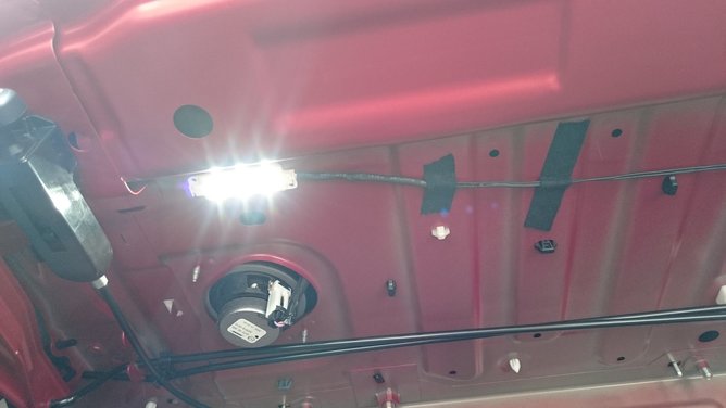

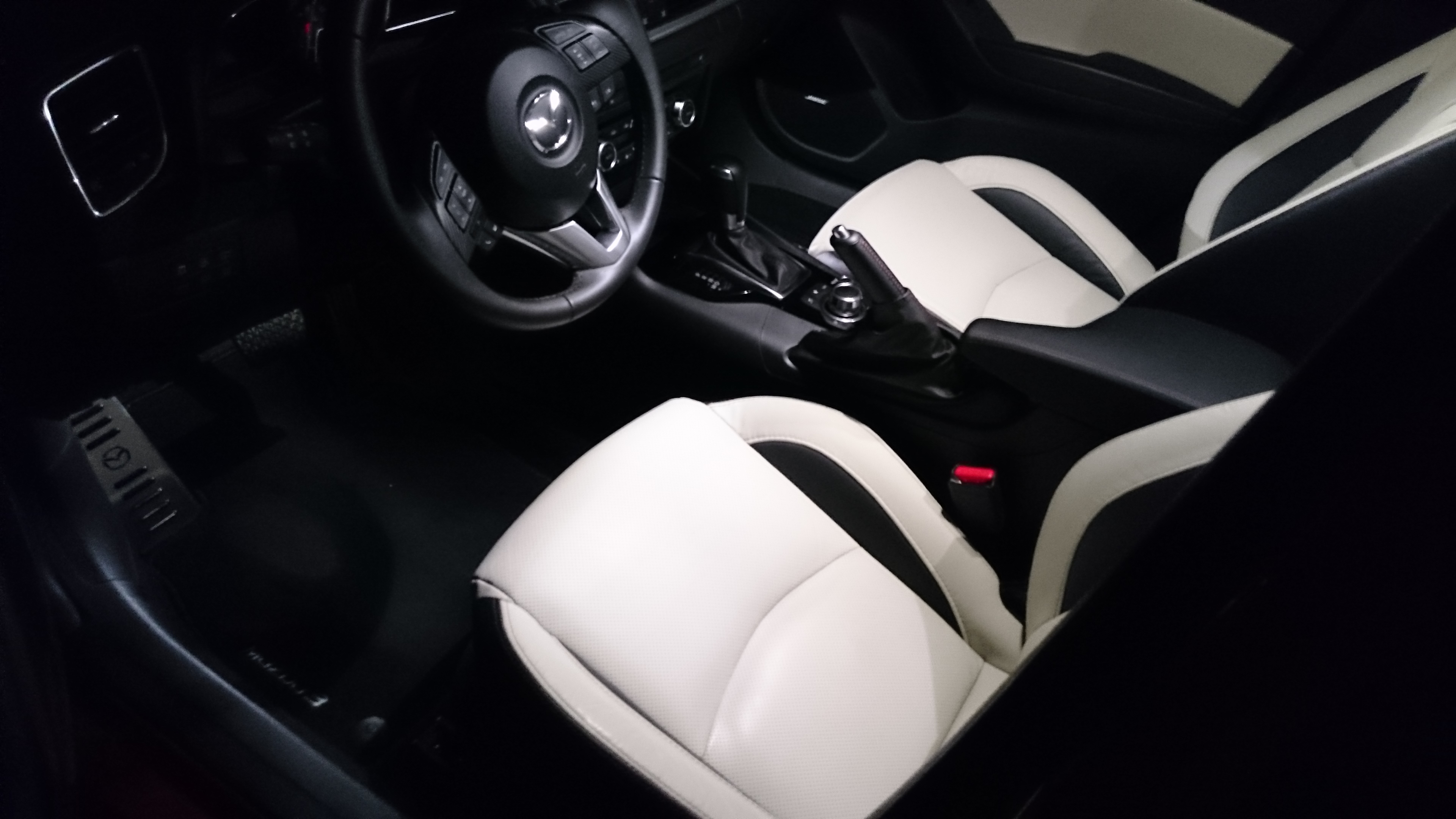

U mnie to tak wygląda, w podsufitce żarówki Philips C5W Festoon LED 4000K do którego fajnie zgrało się oryginalne podświetlenie powitalne LED. Dodatkowo w bagażniku dwa moduły LED które dają fajne intensywne światło oświetlające cały bagażnik.

Postprzez creet » 5 kwi 2015, 11:32
andrewp napisał(a):Żarówka z bagażnika wygląda jak postojówka tylko jest dwa razy mniejsza.
Żarówka do bagażnika HB jest taka sama jak te z podsufitek.
Wymieniłem wczoraj standardową żarnikową na LED-a z sugerowanej aukcji i obecnie bagażnik jest oświetlony super (wg mnie wystarczająco). Chciałem do bagażnika dopiąć listwy LED, ale po wymianie tej żarówki jest to wg mnie zbędne.

Postprzez andrewp » 5 kwi 2015, 11:45
No widzisz creet. To w HB tak się da a w sedanie dali takie małe g...., ze nic nie było widać a odpowiednik Led nie da rady. Jak ci wystarcza w HB to dobrze. Ja miałem z odzyaku listwy Led więc założyłem. Przynajmniej mój 5 letni łebek jak otwieram bagażnik wieczorem to mówi "łał, ale święci" :D
