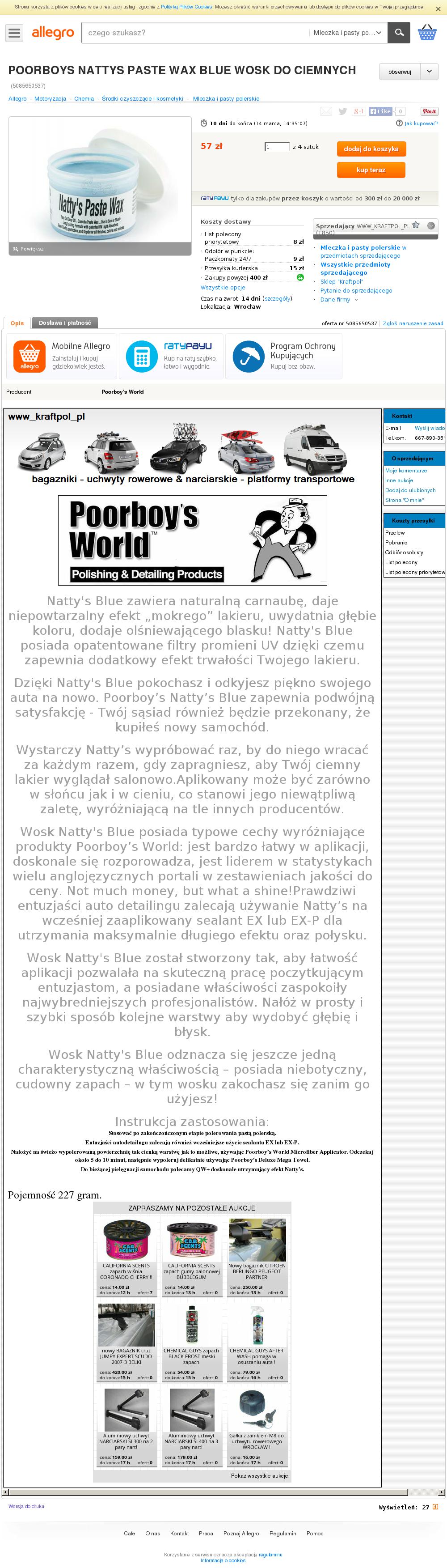

~110 PLN za cały zestaw. Można oczywiście wziąć PB ale koszt rośnie a i Natty's to hit sprzed dwóch-trzech lat, są już ciekawsze nowości np. od Soft99 ;) a QD (QUick Detailer) to się kupuje potem, by odświeżyć warstwę wosku – można i na tylko umyty samochód ale i efekt słabszy i trwałość nie ta :) Do ręcznej korekty zaś jakieś AIO – SRP od Auto Glym, Triple od Auto Finesse, wspomniany Black Hole od PB czy coś w ten deseń – chyba, że masz czas i samozaparcie to Ultimate Compound od Meguiar's i gąbka typu TriGerman :P świetnych preparatów jest mnóstwo, wszystko zależy od budżetu i tego jak chcesz robić (czy częściej, czy raz na kilka miesięcy a porządnie, czy masz kilka h na to czy wolisz preparaty typu spryskaj, zetrzyj).

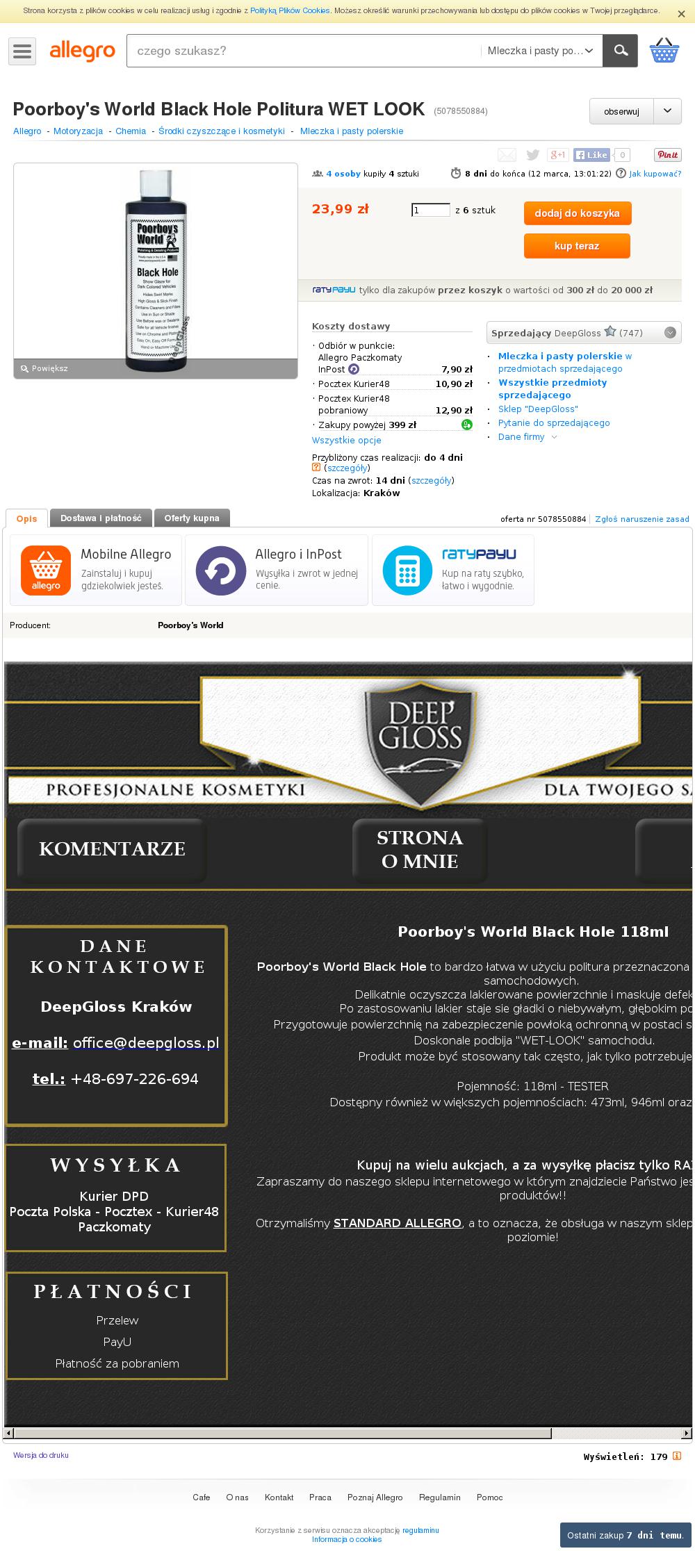

Twój lakier +polerka i mógłbyś na stalowkach jeździć a ludzie by odwracali glowe ;)
Naprawdę widzicie różnice po użyciu Pb blackhole?Miałem tester i ciesze się ze tylko tester bo na przygotowanym lakierze nie widziałem żadnej różnicy :|
Megs UC to dobra propozycja na początek ;)
