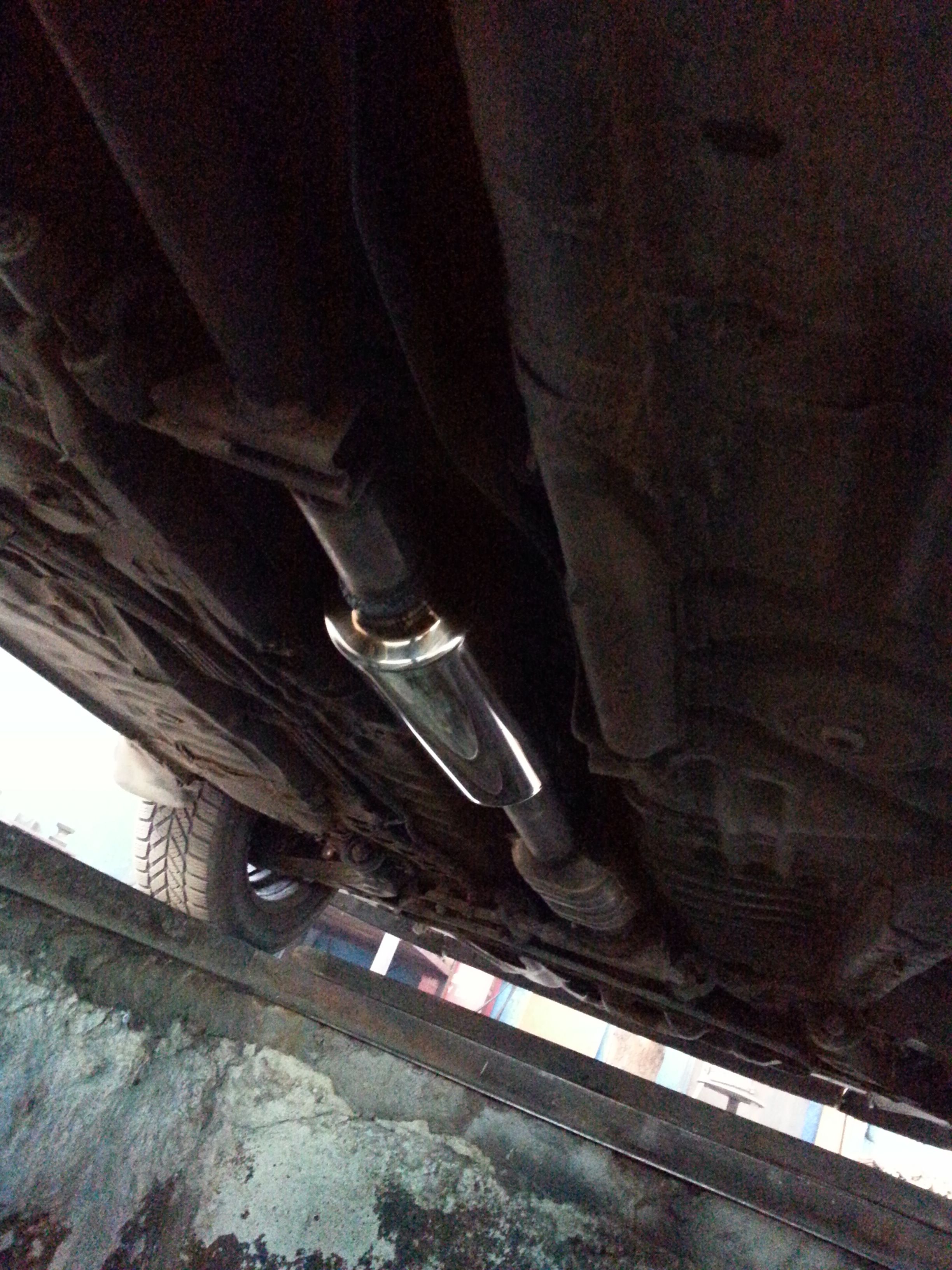

– wstawiony tłumik środkowy przelotowy, wymieniona pordzewiała część wydechu, obecnie niemal całość (pozostał krótki odcinek, którego na razie nie opłaca się ruszać) ma średnicę 2.25"

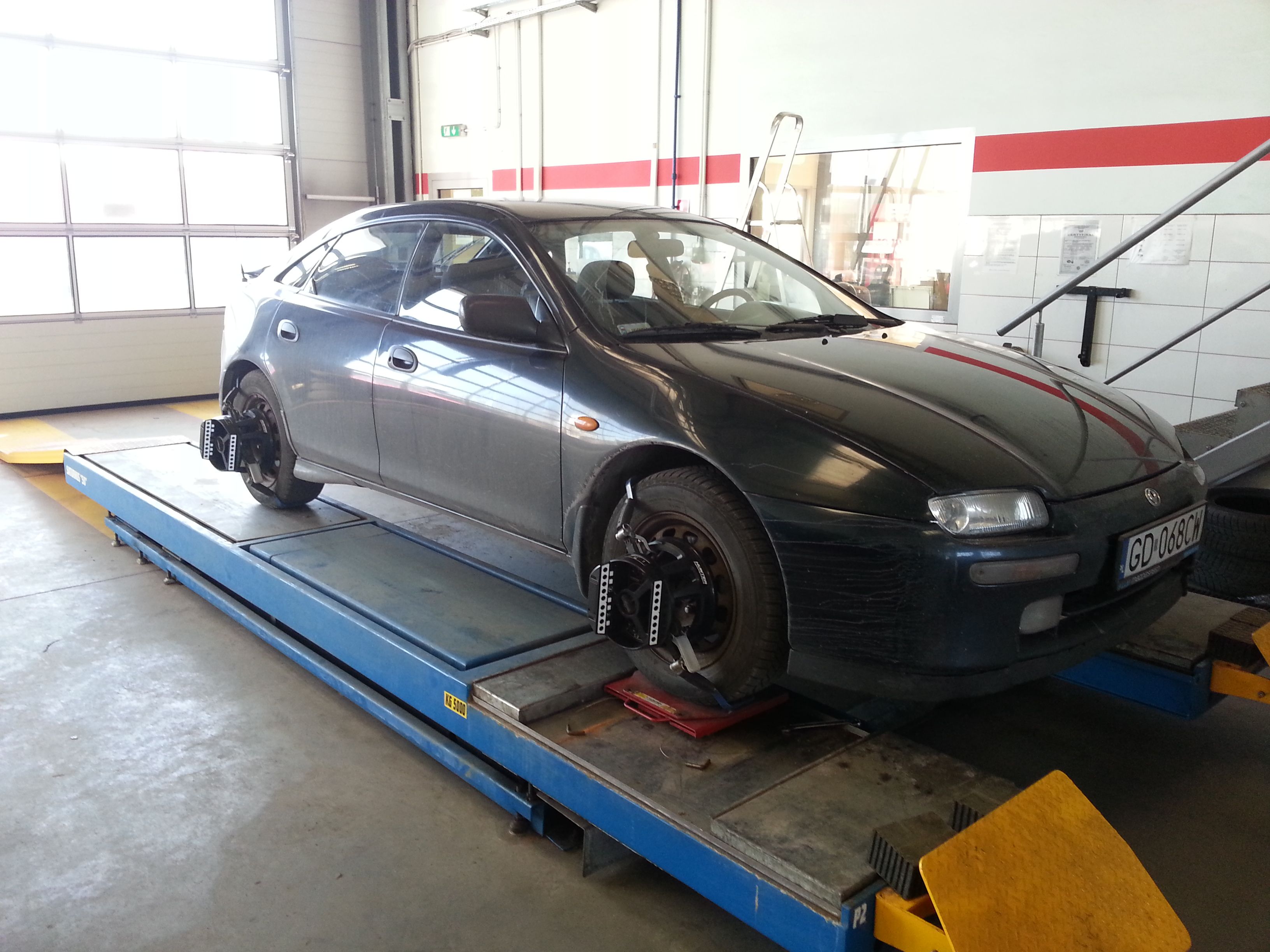

– ustawiona geometria zawieszenia

Wydech w trakcie prac
Trochę zabawy z końcówkami

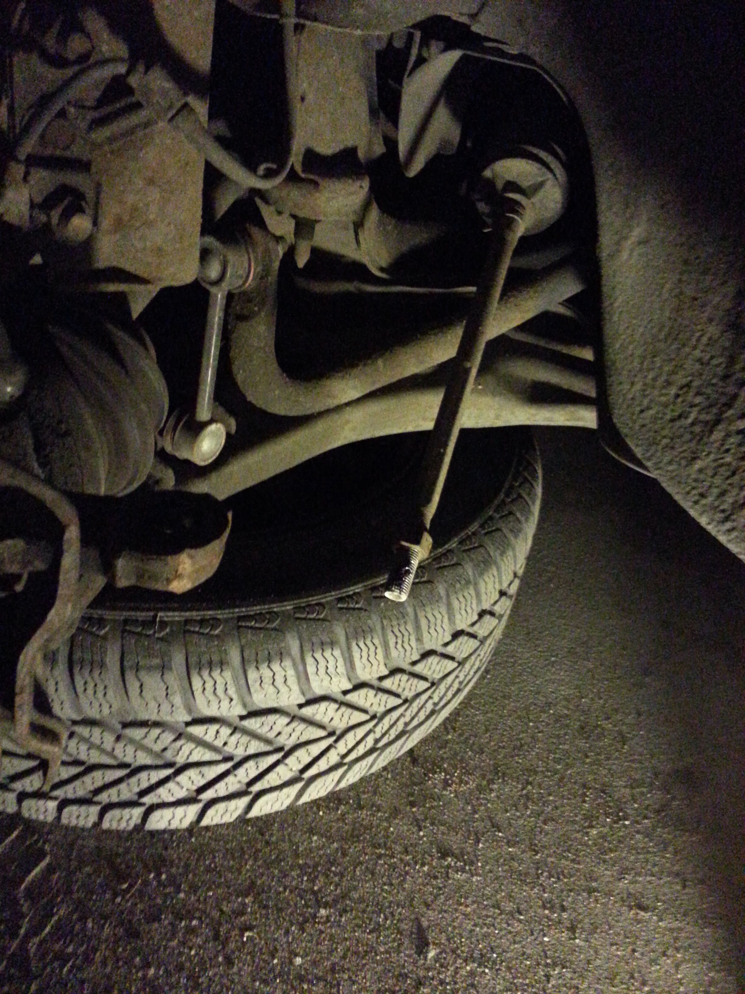

– czujnik otwarcia drzwi pasażera, chociaż oczyszczenie styku trudno nazwać naprawą.

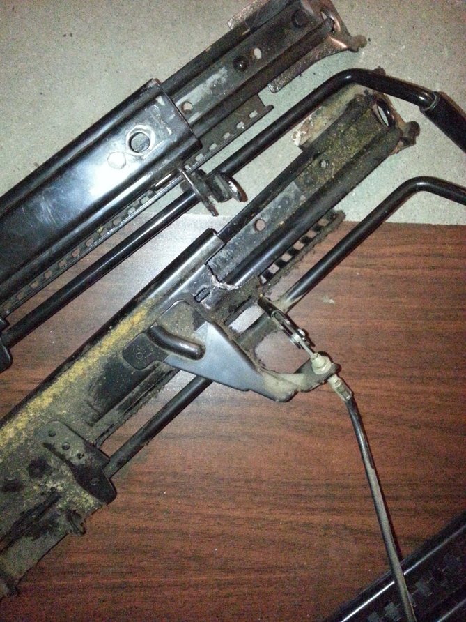

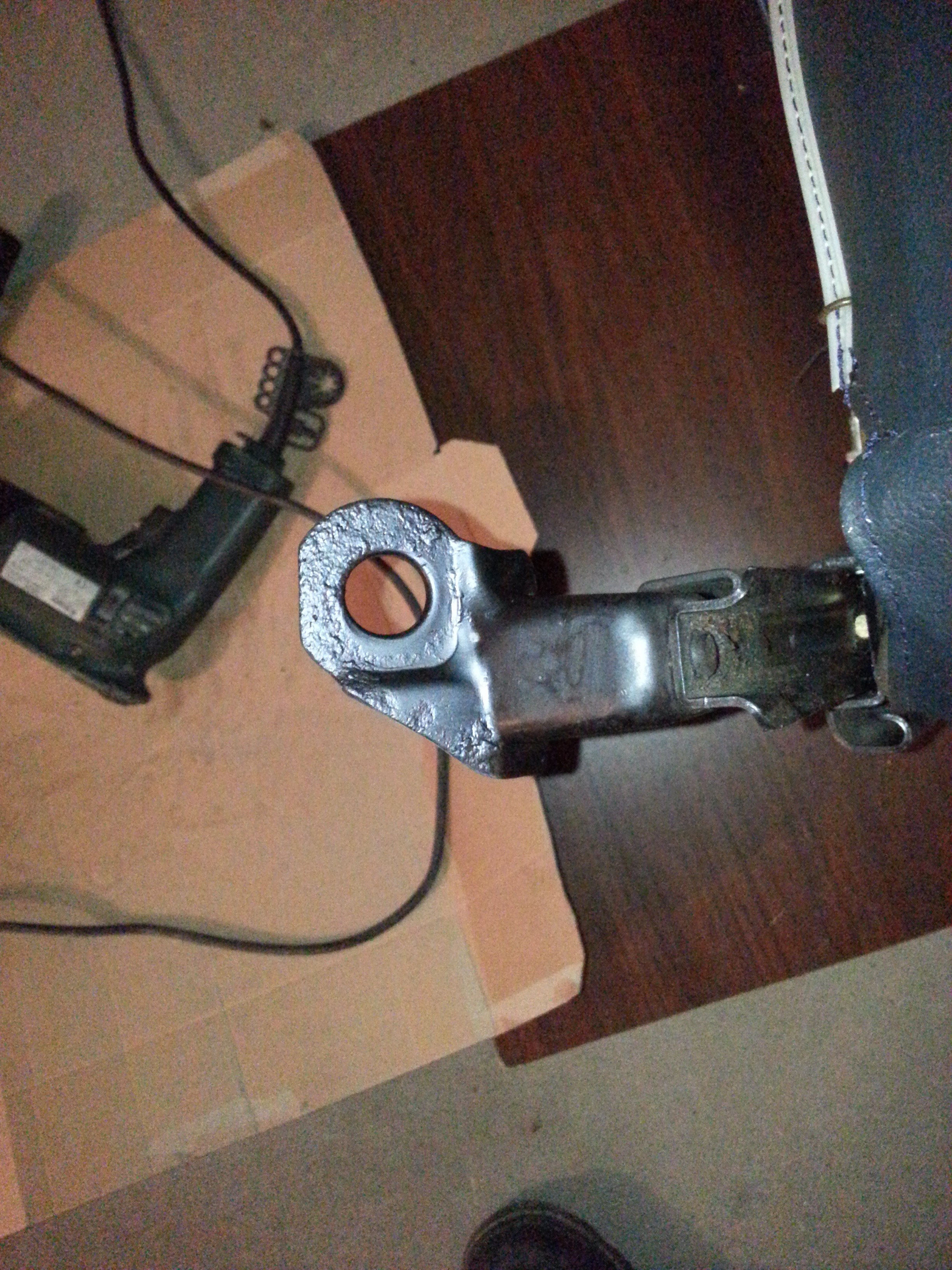

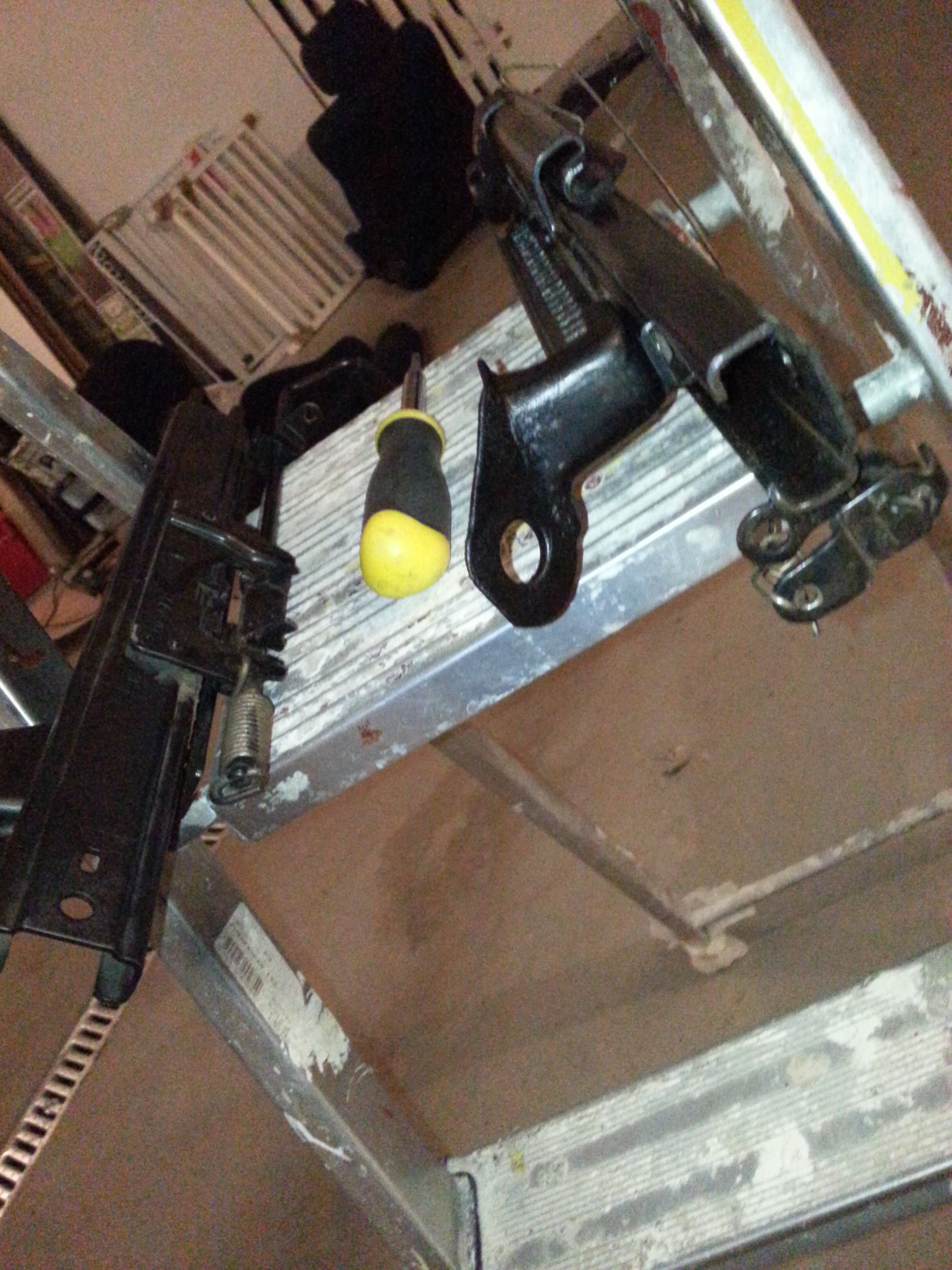

– szyny foteli zostały wyczyszczone z rdzy, te z fotela kierowcy zostały wymienione. Jako ciekawostkę mogę podać, że szyny z Z5 a z KFa minimalnie się różnią – inne są uchwyty mocujące linkę blokującą przesuwanie się fotela. Ta z Z5 to kawał drutu, ta z KFa to finezyjnie zwinięty drut w osłonce. Niestety mimo oczyszczenia i pomalowania mocowania szyn wyglądają kijowo, dziwne, że ten element jest tak bardzo podatny na rdzewienie.

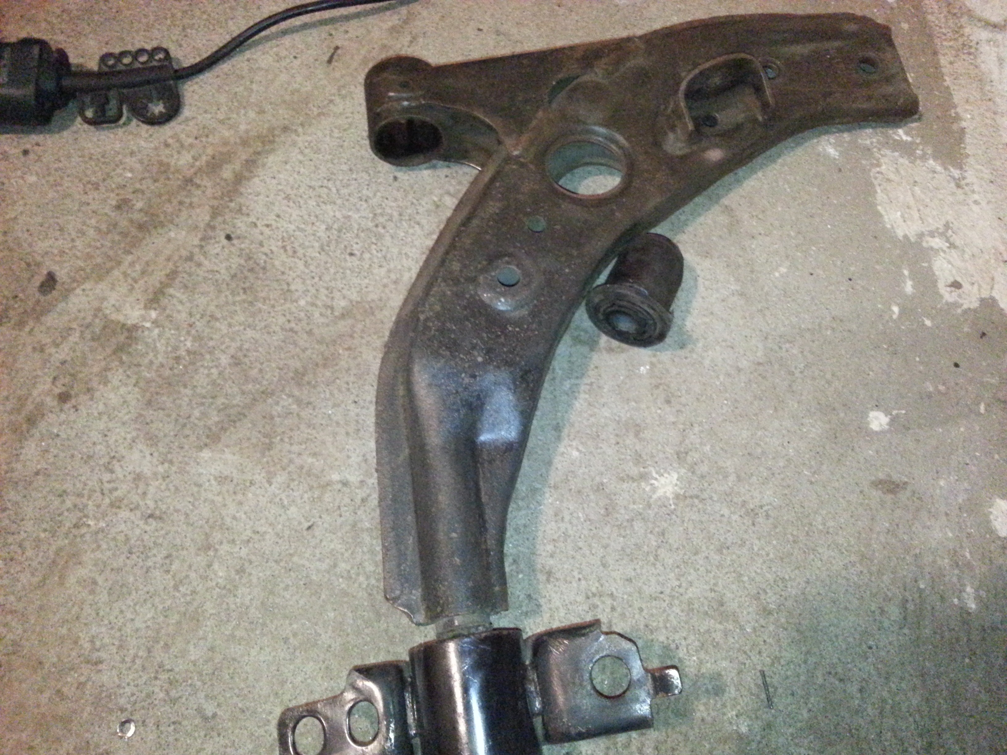

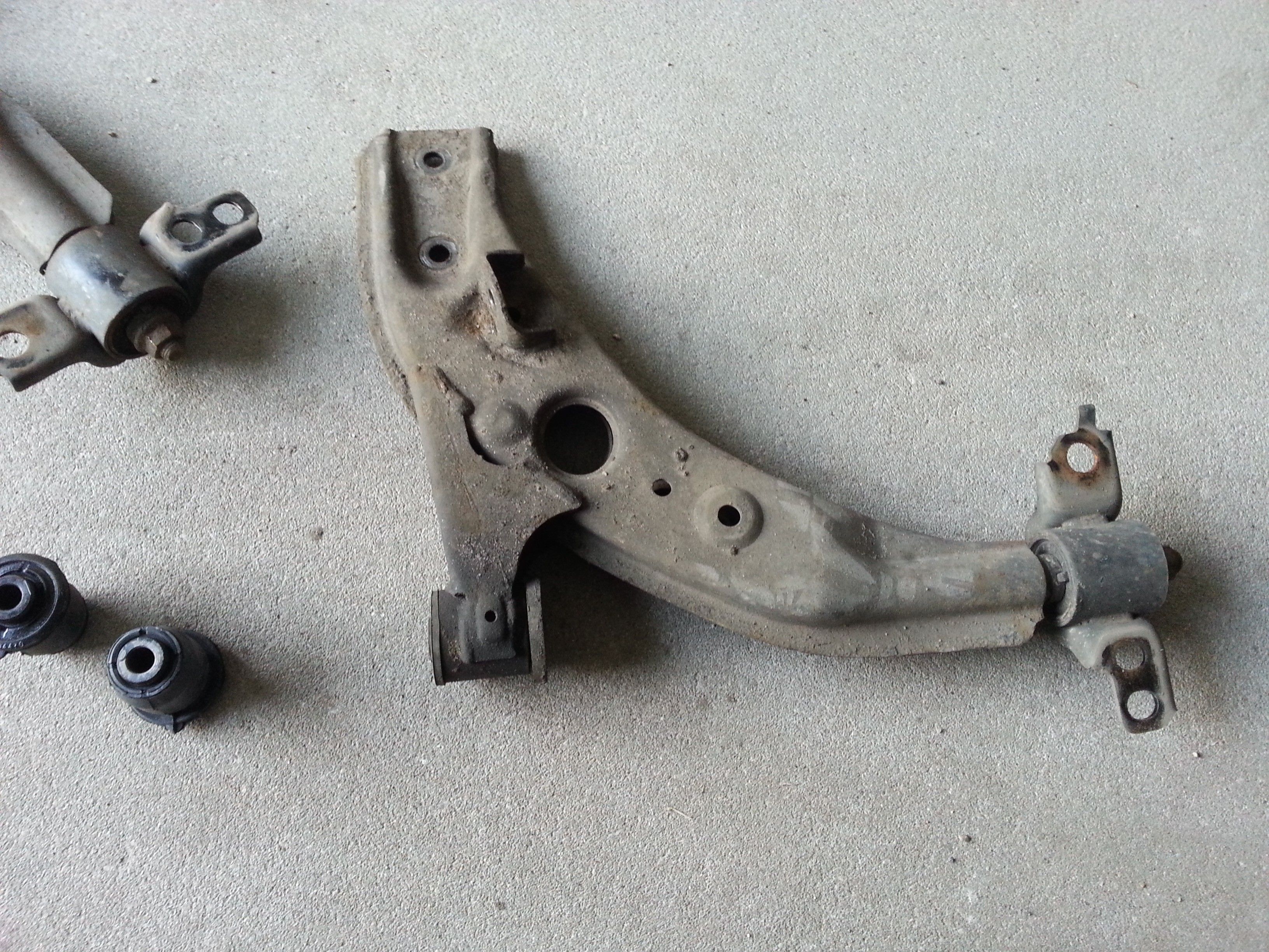

– wyleciały przednie wahacze, zostały oczyszczone z brudu i miejscami z rdzawego nalotu, potraktowane Tectylem i farbą. Obecnie schną sobie i do auta raczej w weekend nie wrócą. Swoją drogą byłem zdziwiony, że śruby udało się ruszyć bez wsparcia palnika, a same wahacze wyglądają jakby miały sporo mniej niż te 19 lat. Uczciwie trzeba przyznać, że bez łomika (łom w wersji kieszonkowej) prawego wahacza by się odkręcić nie udało, z lewym było jeszcze gorzej, bowiem łom musiał dostać wsparcie od podnośnika hydraulicznego :D Zdjęcia z tej operacji niestety brak.

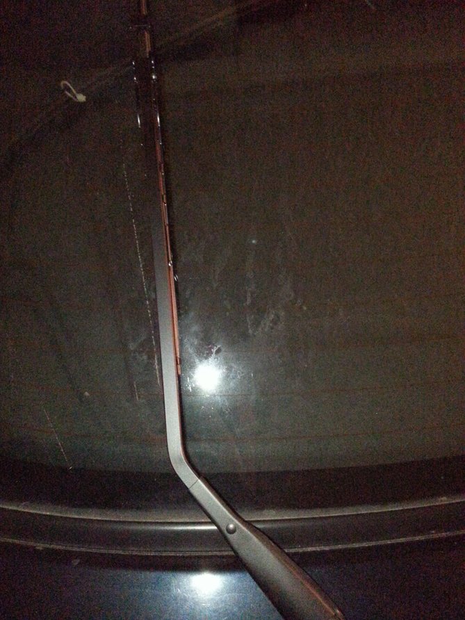

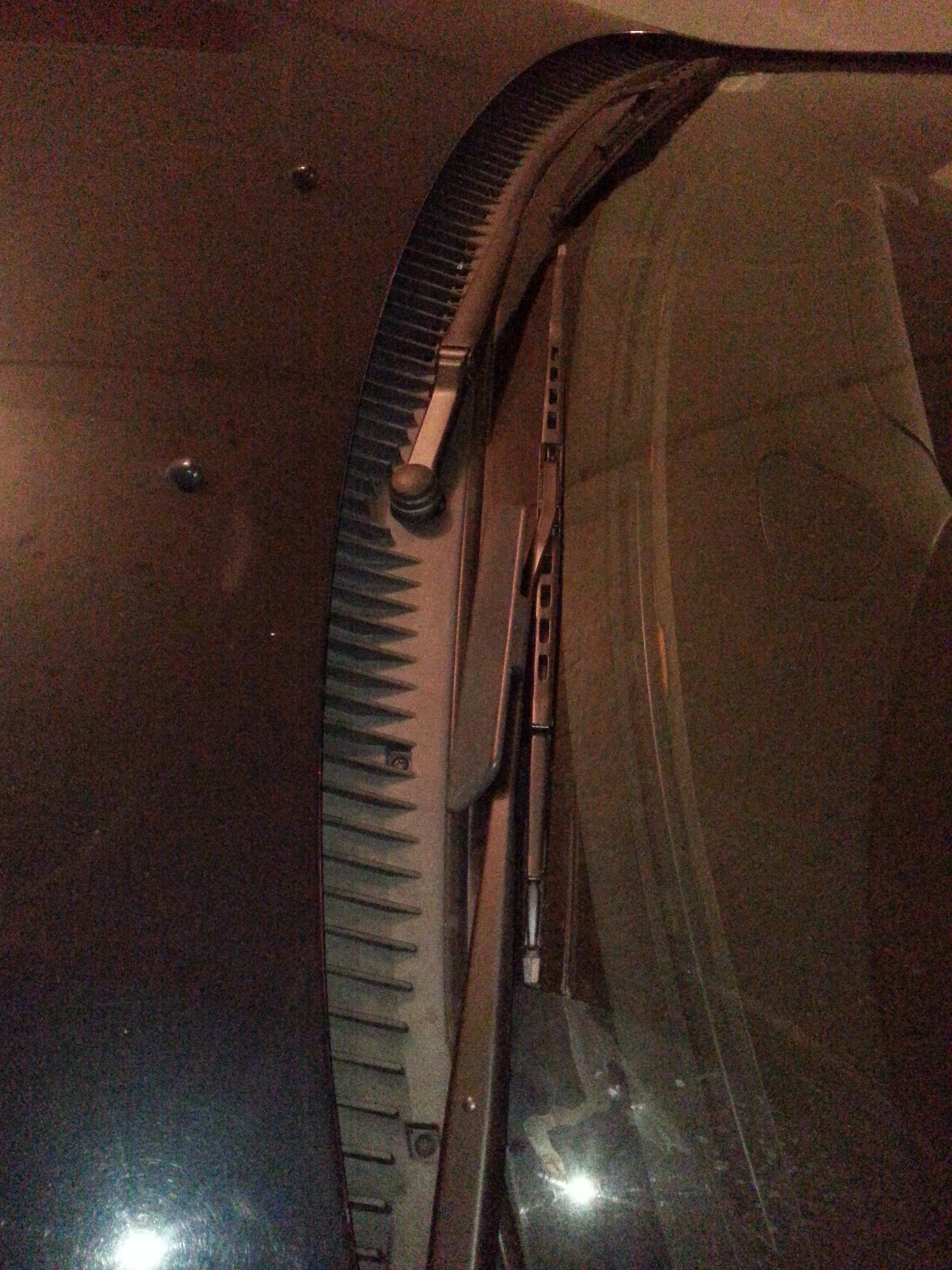

– dla relaksu zdjąłem i pomalowałem ramiona wycieraczek.
Porównanie szyny z Z5 i z KFa. A może winny tu rok produkcji? Na uwagę zasługuje wyrwa w miejscu gdzie powinien być otwór na śrubę w oryginalnej szynie :D
Po maźnięciu farbą.
Oczyszczone, pomalowane, ale i tak słabo to wygląda.

50% sukcesu w demontażu
Sprawcy zamieszania wydobyci
Wyczyszczony z całego syfu.
Na deser wycieraczki

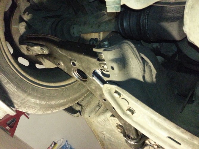

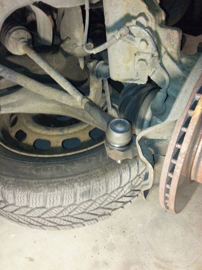

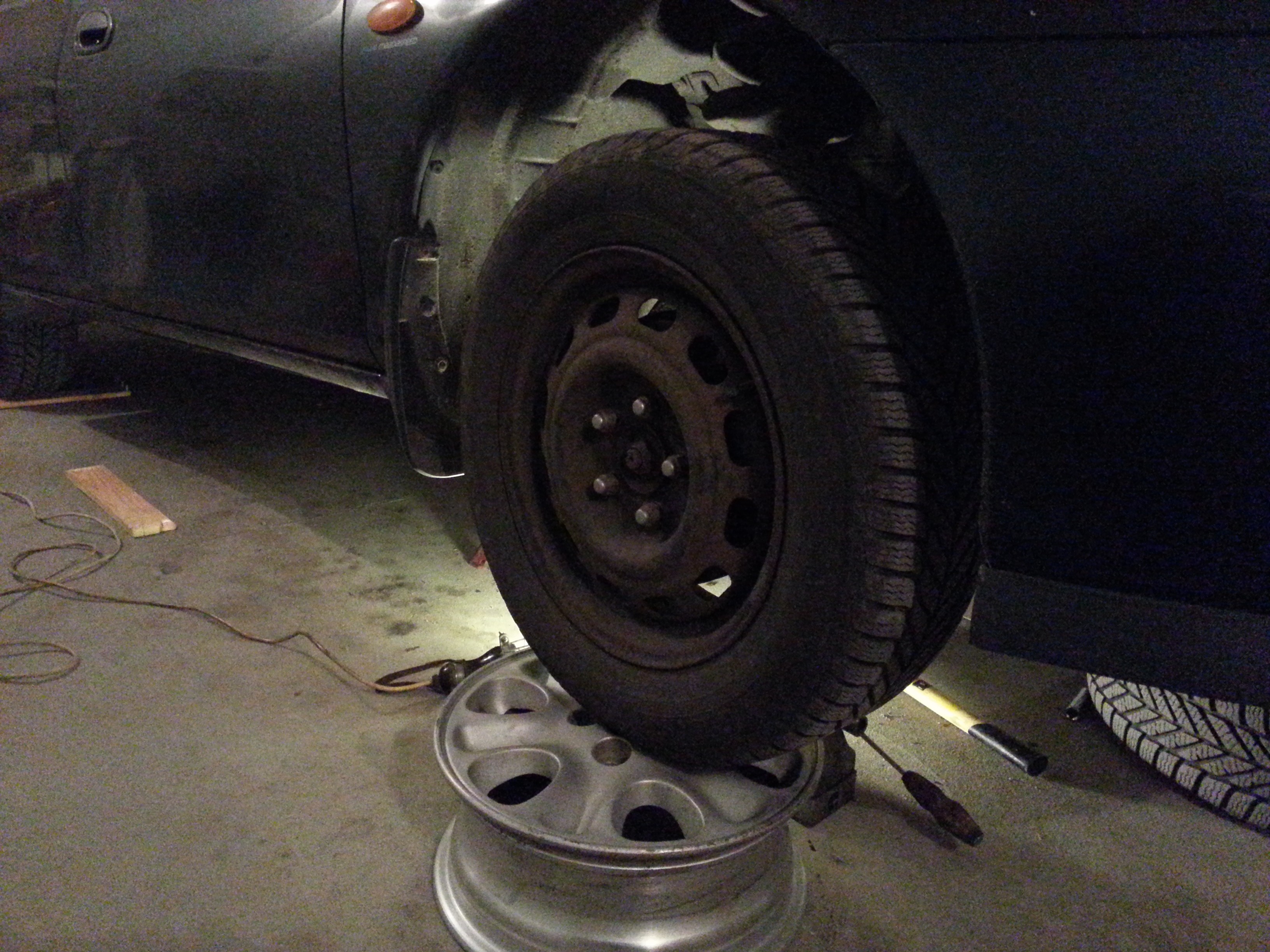

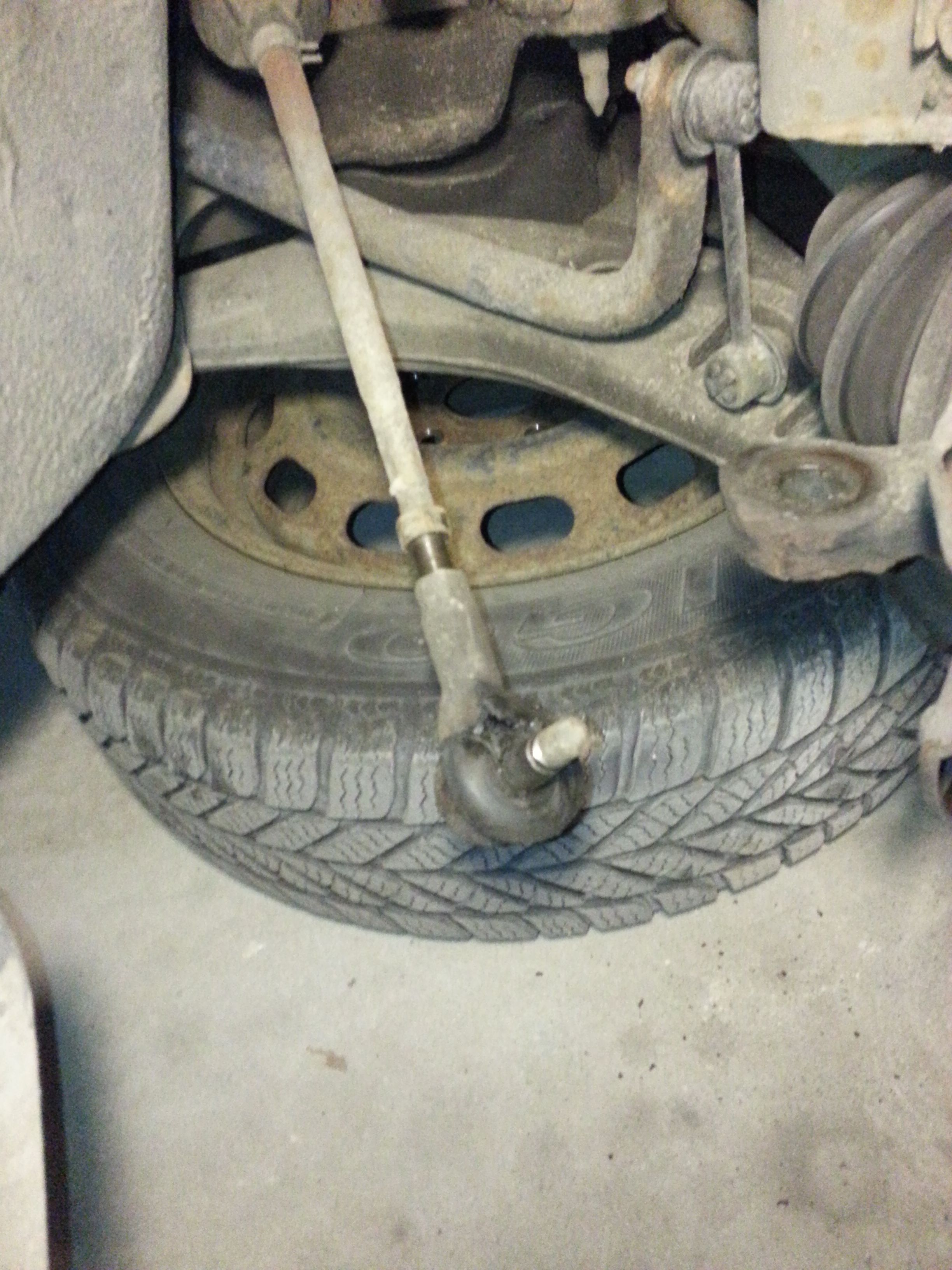

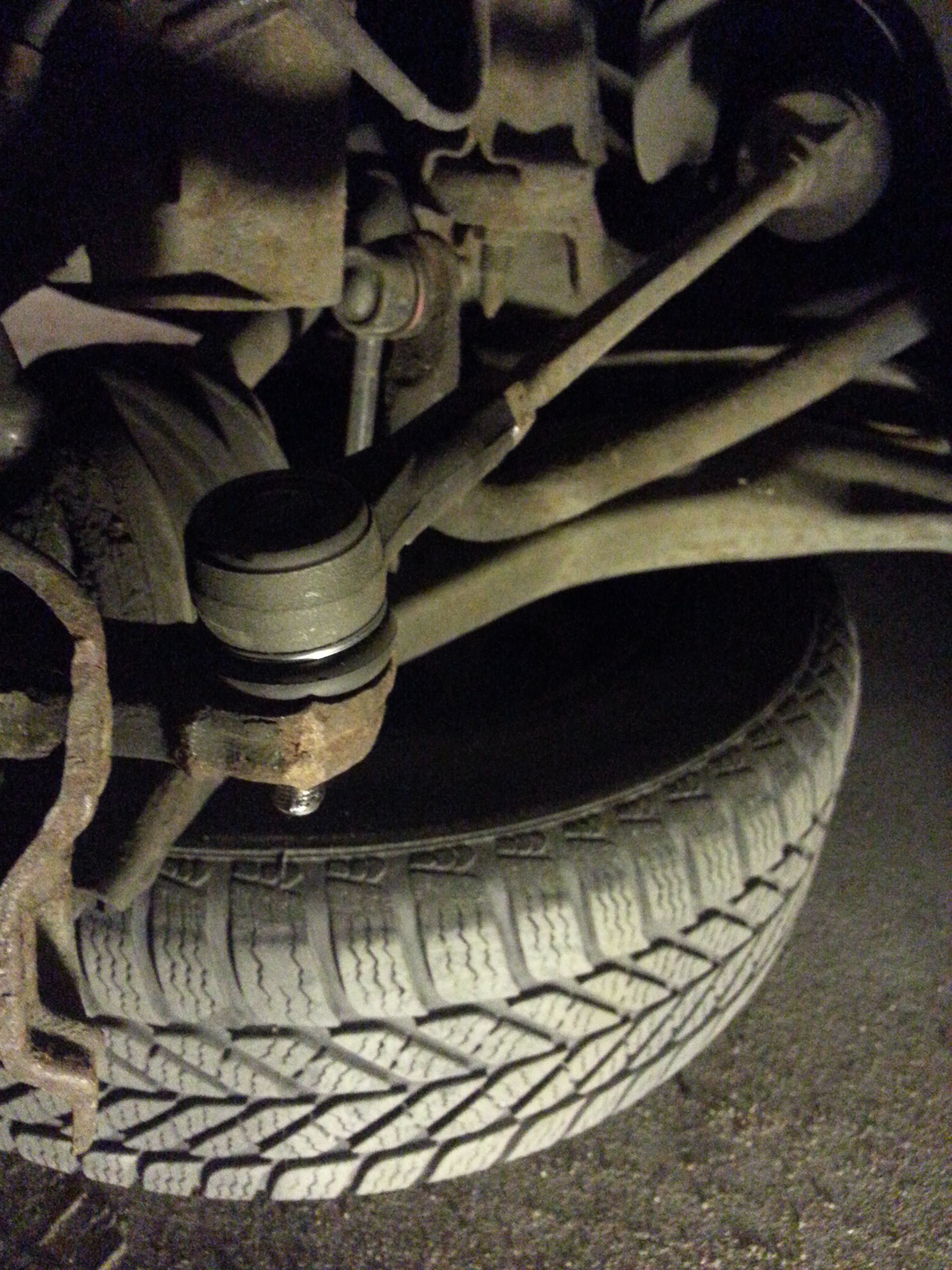

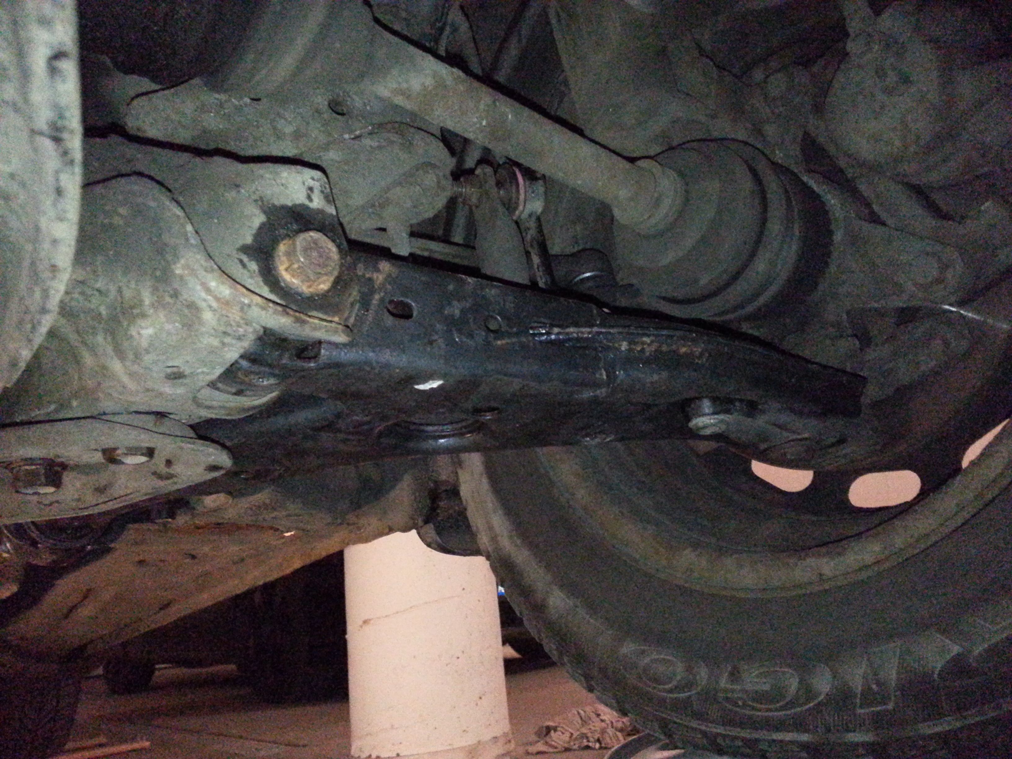

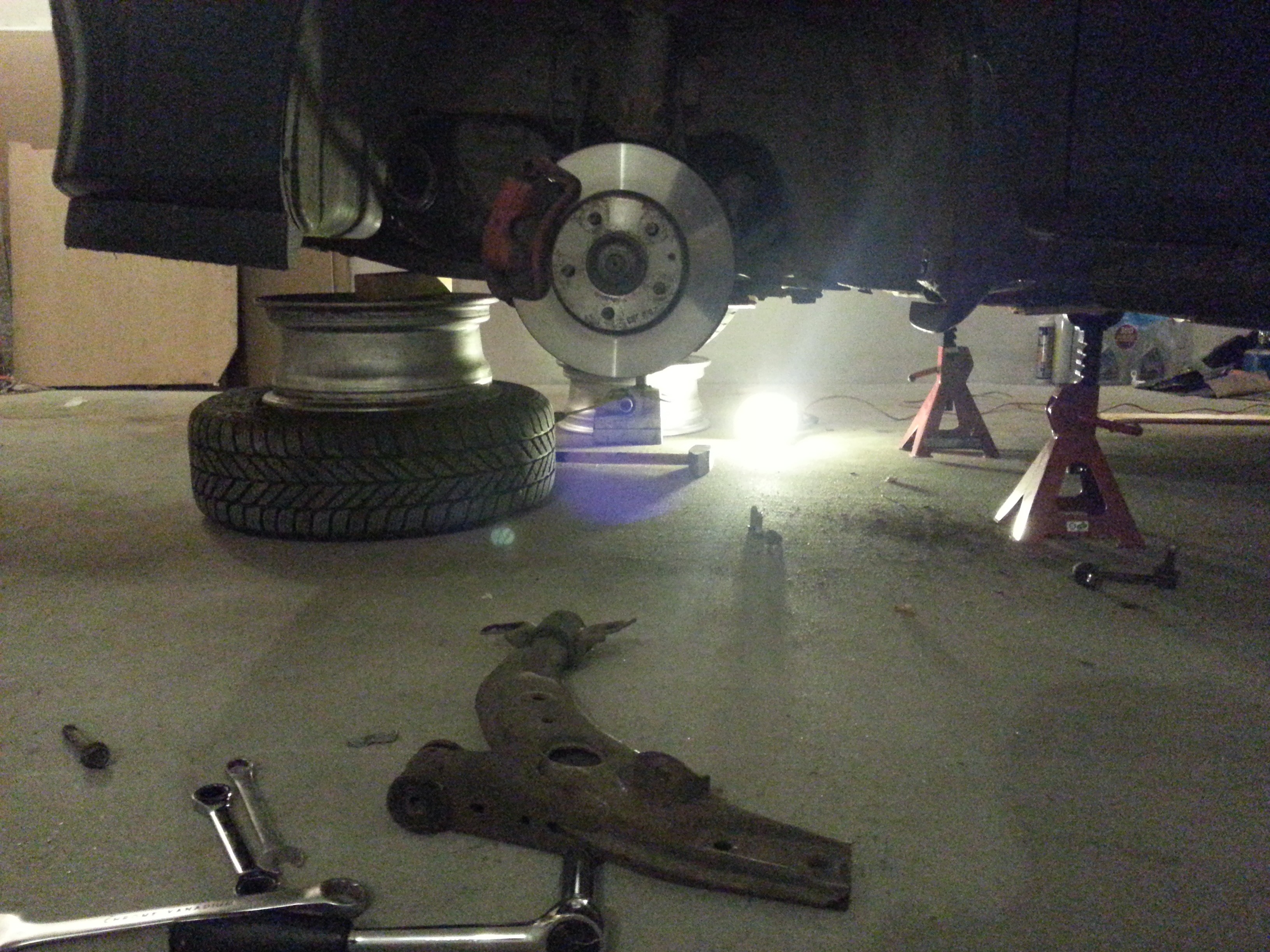

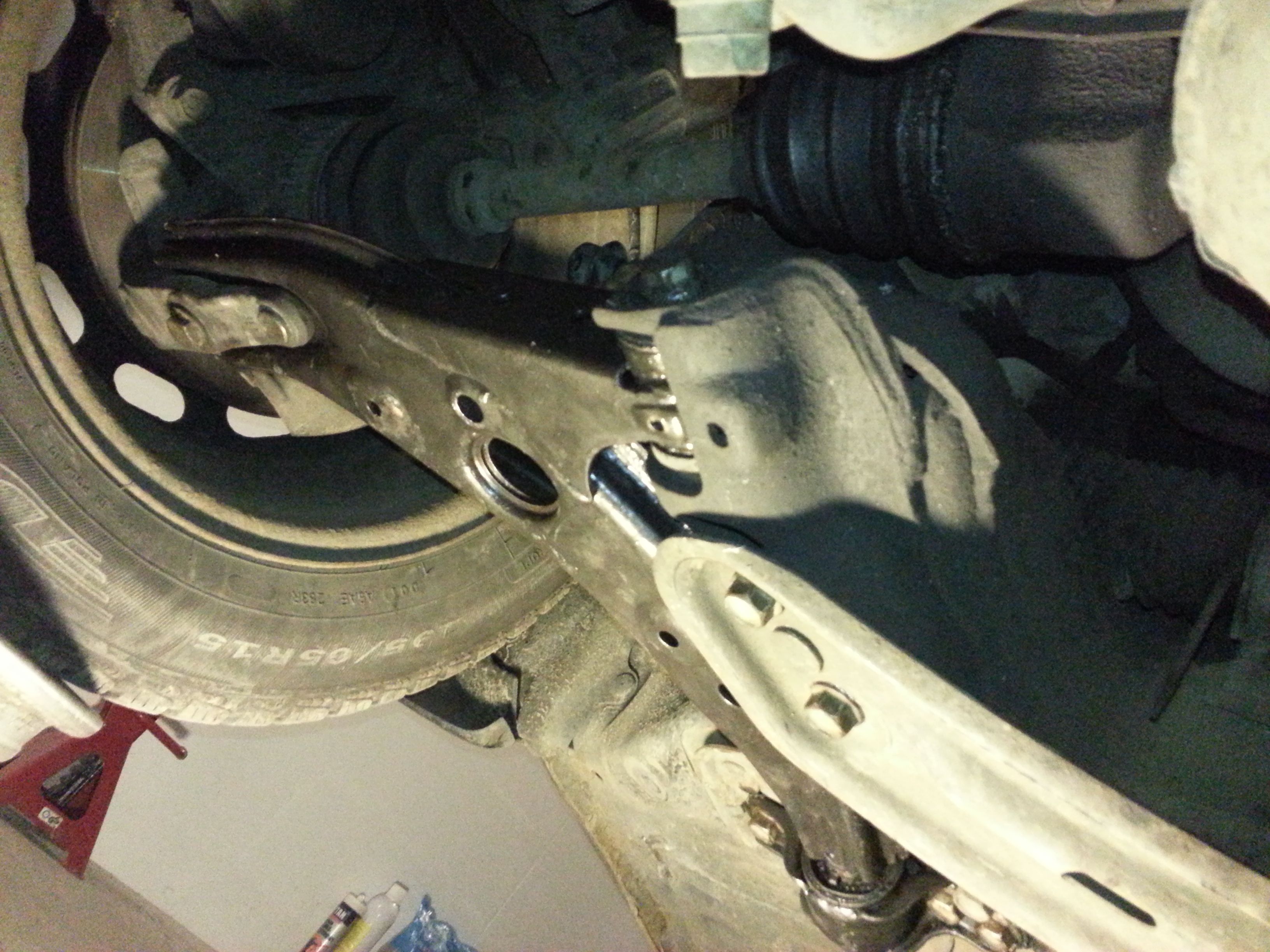

Wahacze w końcu na miejscu. Nie obyło się bez przygód, w końcu gdy coś się robi pierwszy raz to człowiek się uczy (na błędach). Ostatecznie udało się wcisnąć tuleje garażowym sposobem bez rozwalania ich, udało się też rozwalić gwint w mocującej śrubie (skubany krzywo złapał, a dużo mu nie trzeba było) :D co pociągnęło za sobą konieczność demontażu dolnej rozpórki, by się dobrać do uszkodzonej nakrętki. Na szczęście w przepastnym zbiorze śrub i nakrętek, które zostały mi po poprzednich mazdach udało się znaleźć zamiennik uszkodzonych elementów i poskładać wszystko d jedną całość. Auto prowadzi się zupełnie inaczej, przestało myszkować po drodze i jedzie tam, gdzie mu kierowca powie.
Swoją drogą jest dla mnie pewnym rozczarowaniem jak można zapuścić klubowe auto. Trzeba chyba mieć wszystko w totalnej d... by jeździć z rozklekotanymi końcówkami drążków, powybijanymi stworzniami, brakiem tulejek i zmęczonymi życiem łącznikami. Wisienką na torcie były nieistniejące hamulce – ja bym się do takiego auta bał wsiąść. Gdyby to jeszcze były jakieś bardzo kosztowne naprawy... ale gdy się nakleja na bok auta klubowe naklejki to wypadałoby zadbać, by auto jakoś sensownie ten klub prezentowało. Dobrze, że sporą część tego technicznego niechlujstwa ogarnął roxygenium ;)
Kilka zdjęć z końca prac – z ich przebiegu fotek nie mam. Na deser ostatnie dowód niechlujstwa przedroxygeniumowego właściciela, który wyszedł podczas przymiarki do wyeliminowania jedynego ogniska korozji w podłodze. Plan był wyczyścić do gołej blachy i zakonserwować, ale trochę się on zmienił – głównie z braku nietkniętej blachy. Szalenie żałuję, że nigdy nie nauczyłem się spawać :/
Lewy wahacz robił co tylko mógł, żeby utrudnić mi życie
Z tym nie było problemów na szczęście
Przykra niespodzianka. Oby ostatnia

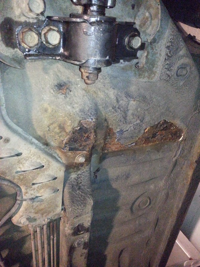

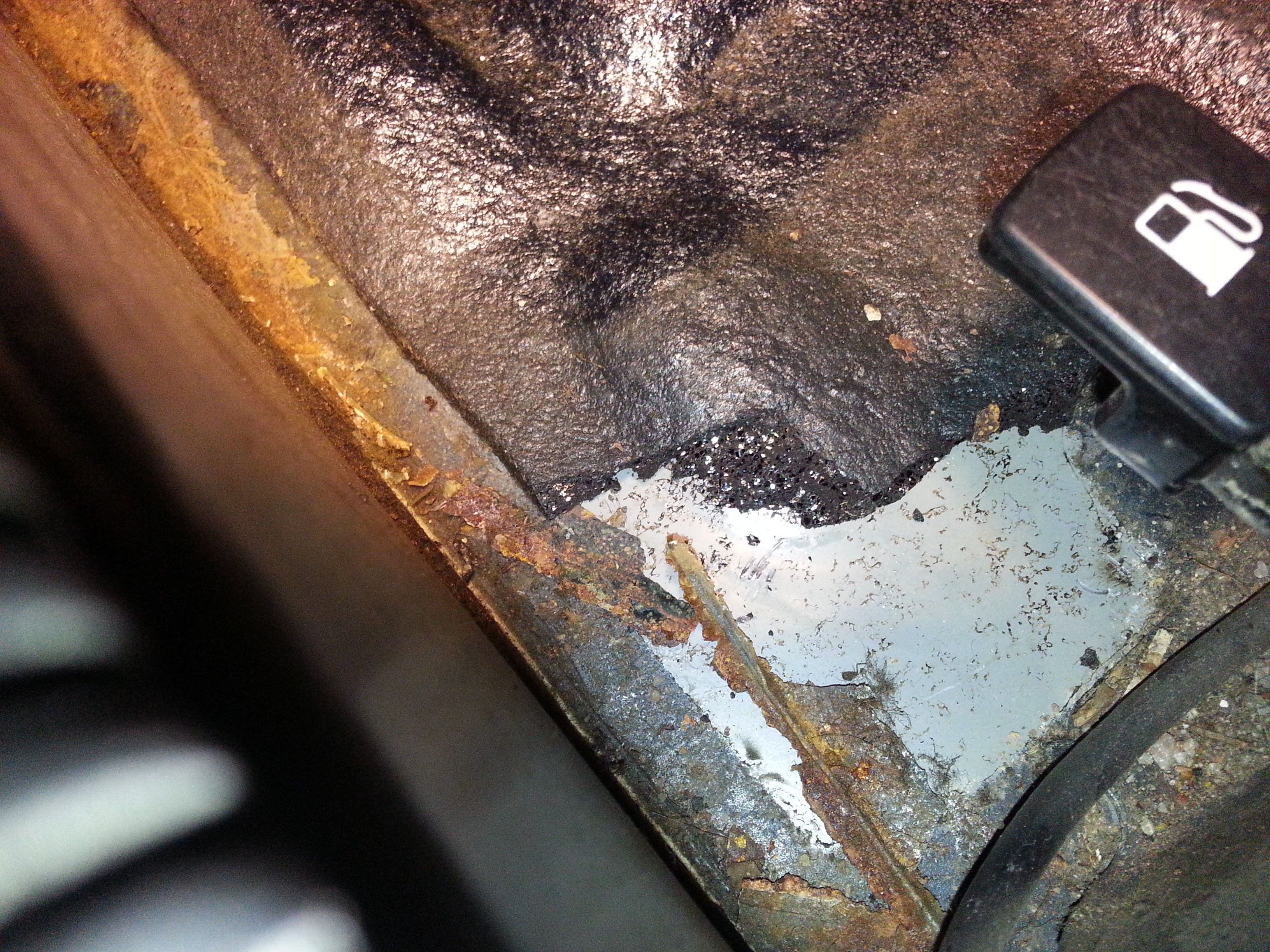

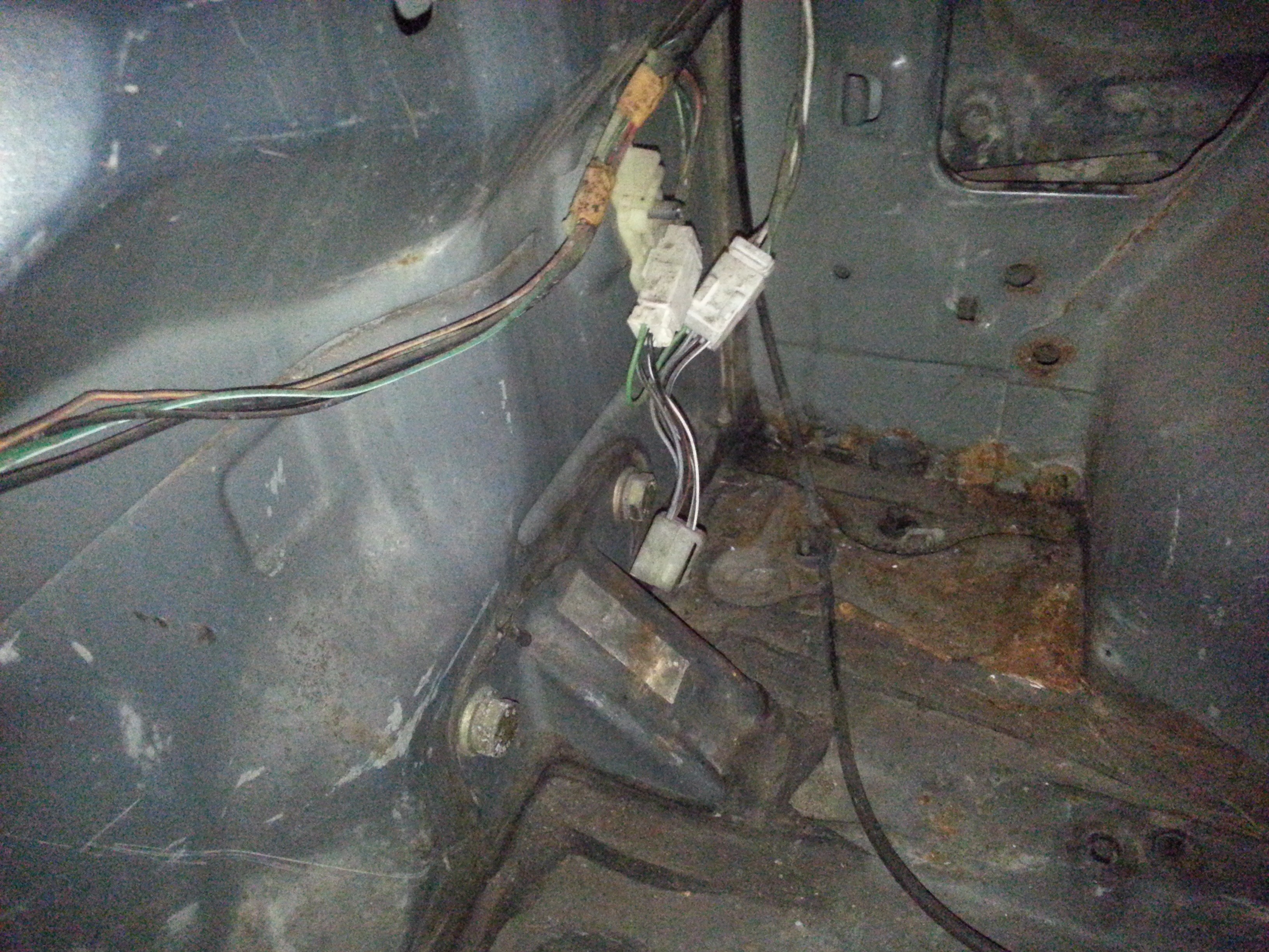

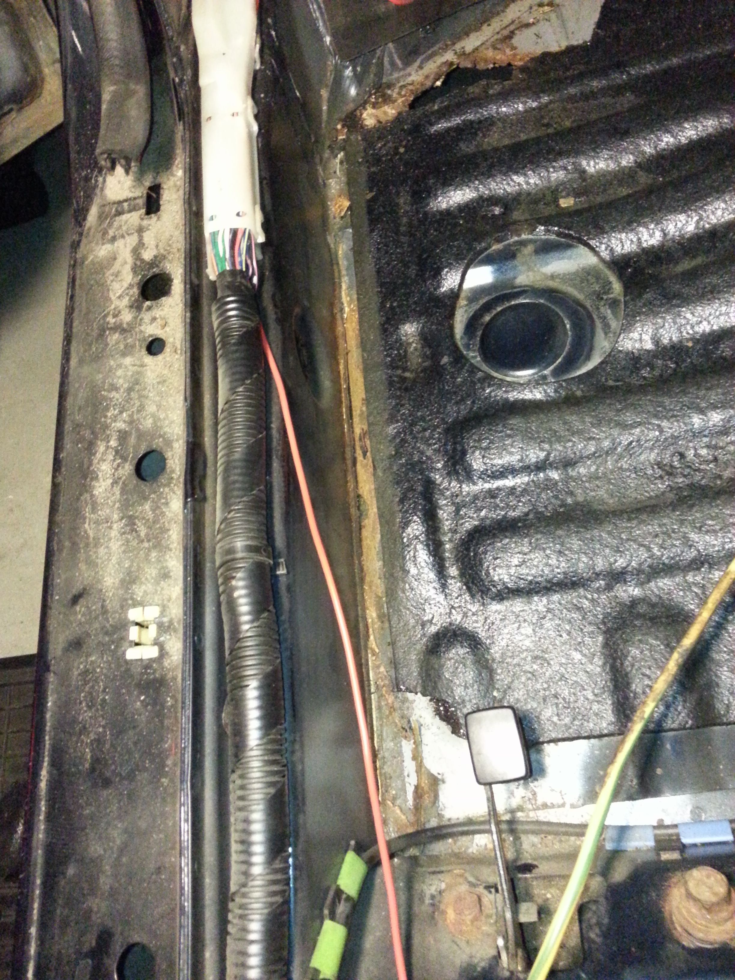

Raport z postępu prac miał być wcześniej i miało być w nim co innego. Miało być bardzo pozytywnie, a wyszło jak zwykle, czyli nijako. Powoli rewiduję moją opinię o dobrym stanie blacharskim auta, bo im bardziej się wgryzam w temat i im mocniej je rozbieram, tym więcej niemiłych niespodzianek się pojawia. W gruncie rzeczy nie są to jakieś tragiczne sprawy, jednak denerwują, a wobec braku umiejętności posługiwania się spawarką niestety będą też kosztować.

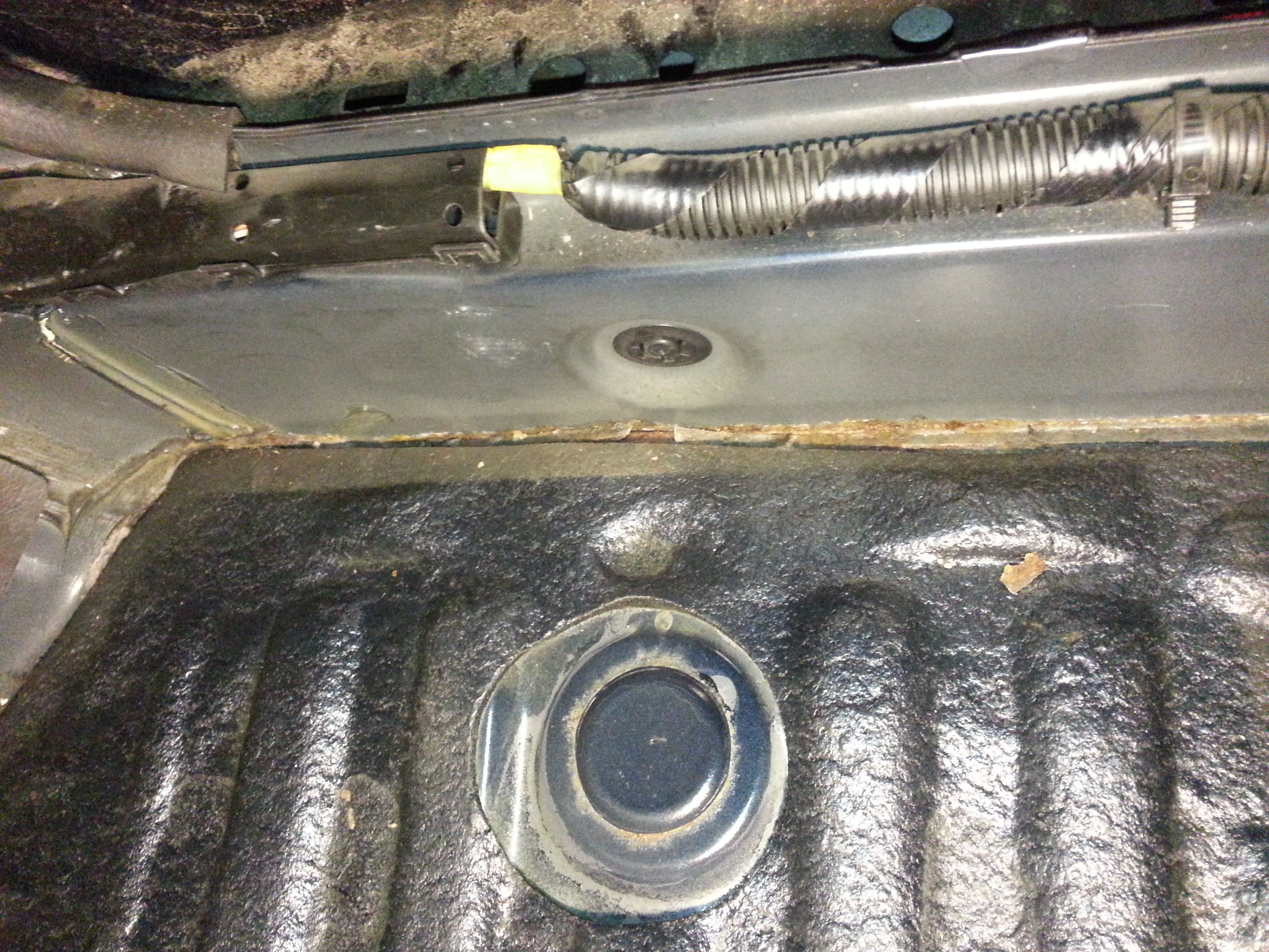

Zaczęło się niewinnie, bo od wizyty u blacharza na oględziny znalezionej wcześniej dziury w podzłodze. Żeby było szybciej i taniej stwierdziłem, że sam wybebeszę mazdę do pospawania wcześniej zauważonej dziury w podłodze. Rozbiórkę zacząłem od strony bagażnika, bo i tak zamierzałem tam co nieco porobić. No i się zaczęło. Nalot rdzy na lewym kielichu jakoś groźnie nie wyglądał, ale śrubokręt jednak dziurkę znalazł (dwa pierwsze zdjęcia). Gdy wyleciała tylna kanapa natrafiłem z prawej strony na pasek rdzy. Wiertara z druciakiem mimo starań nie mogła się dokopać do zdrowej blachy, więc ponownie do akcji wkroczył śrubokręt i przebił się na wylot. Profilaktycznie postanowiłem sprawdzić to samo miejsce z drugiej strony, mimo, że rdzy tam widać nie było. Dobrze się maskowała skubana, bo jednak była, choć w trochę innych miejscach... Jeszcze tylko zerknięcie pod podwozie ze śrubokrętem w dłoni i tam gdzie była naderwana konserwacja też nie jest zbyt wesoło – kawałek podłużnicy do poprawki, zanim zacznie być naprawdę źle. Jest jeszcze parę miejsc, które mogą przygotować w podłodze niemiłą niespodziankę, liczę, że się do nich dokopię wieczorem. Za to na pewno można się cieszyć z tego, że wszystkie newralgiczne punkty, takie jak mocowania zawieszenia itp przeżyły bez zająknięcia "pieszczoty" młotkiem 5kg, podobnie jak cała podłoga z przodu, aż do siedzeń kierowcy. Reszty jeszcze nie opukałem jak należy ;)
Ciekawe ile forumowych 323f skrywa podobne niespodzianki? Bo tych bez wywalania tylnej kanapy z pewnością bym nie zauważył. Nie zna może ktoś w Gdańsku fachury, który ogarnąłby temat solidnie i tanio (tak, wiem jedno z drugim się nie łączy niestety)?

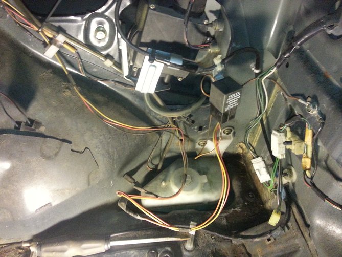

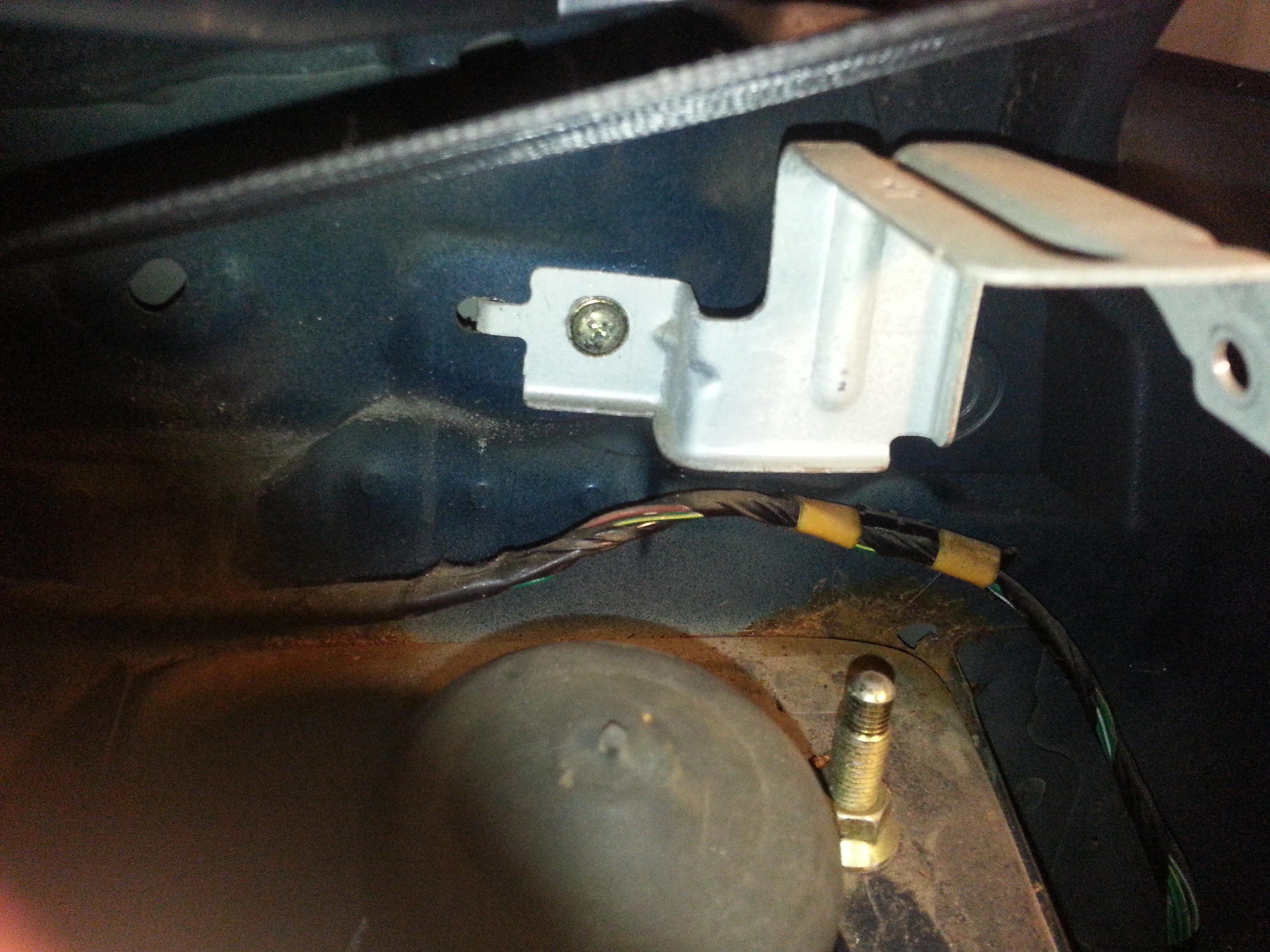

Dodatkowo wywalając plastiki znalazłem kilka zagadek. Pierwszą jest przyczepiony do anteny przekaźnik – raczej jest to jakaś radosna twórczość któregoś z poprzednich właścicieli auta, ale może się mylę. Gdzieś po wywaleniu tylnej kanapy pałętały się kable ewidentnie od zasilania wzmacniacza, może ten przekaźnik ma z tym jakiś związek, może chodzi o niekompletny hak? Drugą zagadką są dwie wtyczki od oryginalnej wiązki przy światłach, niepodłączone. Ktoś coś wie może od czego są? Antena elektryczna okazała się być odłączona, zobaczymy czy działa. Oraz czy uda się wygrać starcie ze spryskiwaczem tylnej szyby ;)
Dziurka w lewym kielichu. Nie mam pomysłu co z tym zrobić
Tył lewego tylnego kielicha. Tu przynajmniej nie jest na wylot, ale miejsce niezbyt łatwo dostępne do wyczyszczenia.
Trochę rdzy w bagażniku. Wygląda jednak na to, że to nalot od środka, czyli bez tragedii
Prawa część podłogi z tyłu. Zaczęło się niewinnie, skończyło się przykro.

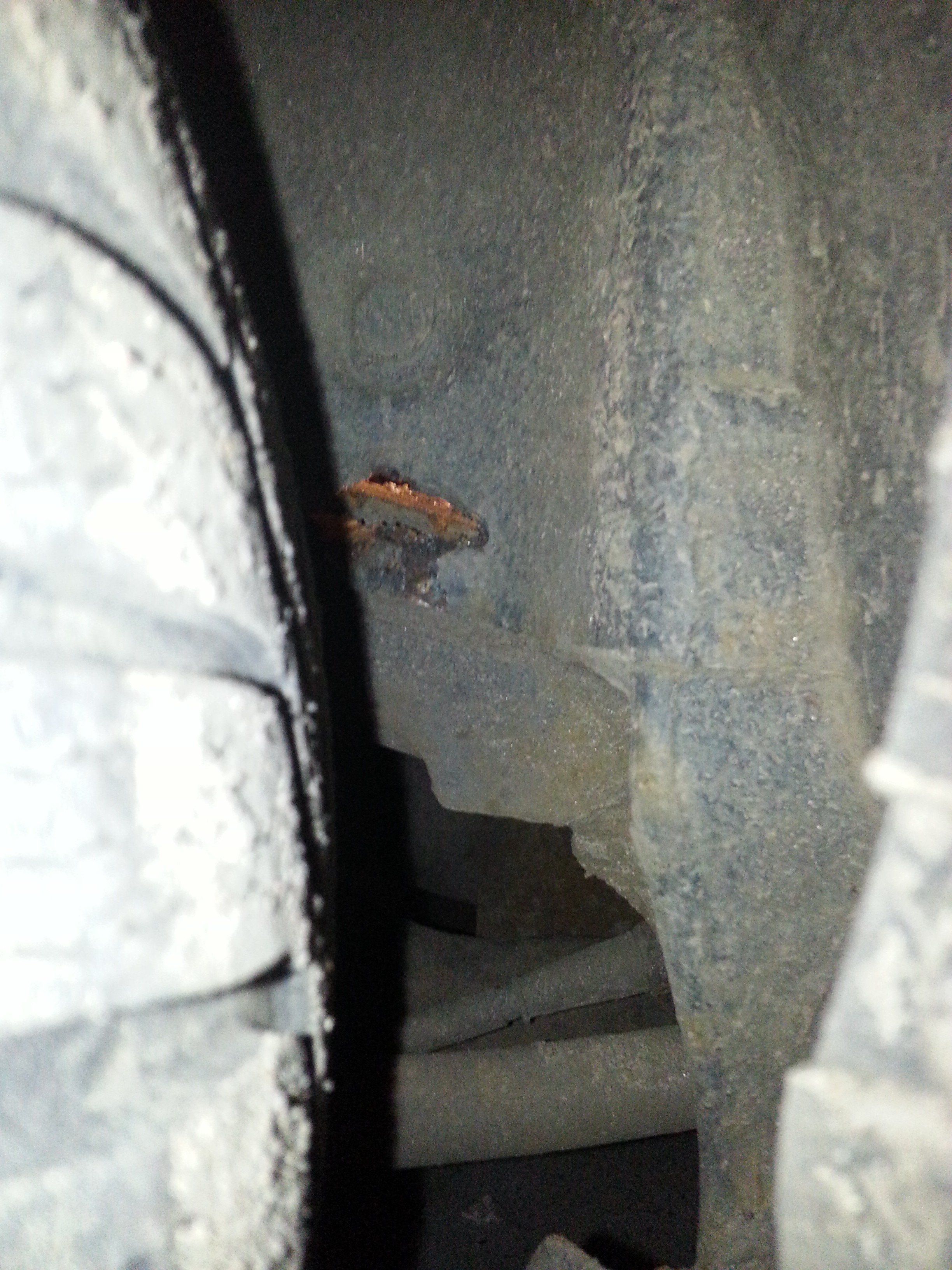

Widok na małą dziurkę z zewnątrz. Sytuacja rozwojowa, zobaczymy co będzie po zdjęciu koła i opukaniu.
Tu na początku nie było nic widać. Śrubokręt z młotkiem powiedzą jednak prawdę.

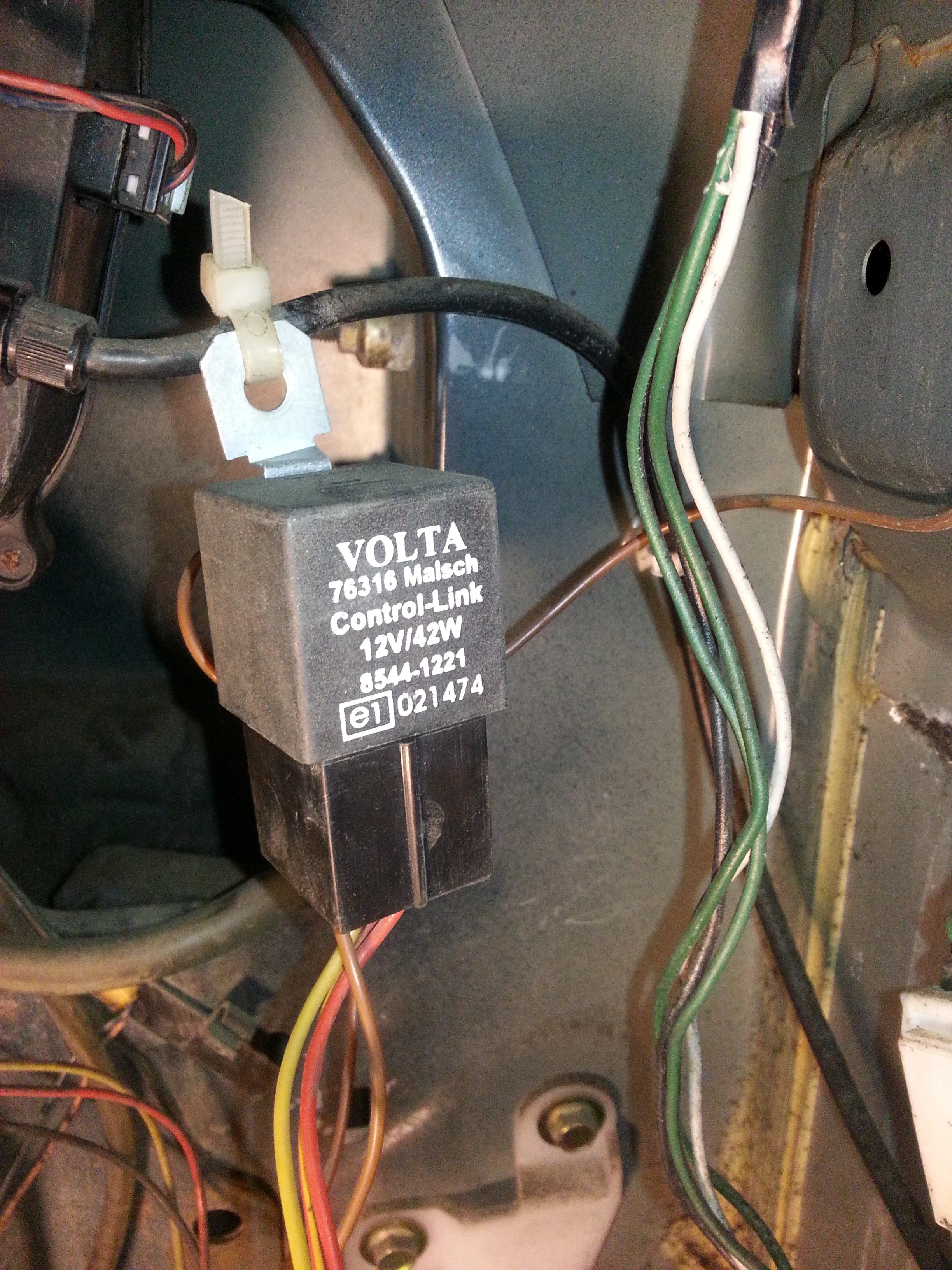

Tajemniczy przekaźnik, ujęcie pierwsze
Ujęcie drugie.
I trzecie
Na koniec zaś tajemnicza kostka tylnych świateł. Są dwie identyczne z prawej i lewej strony.

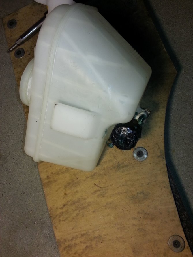

Prace trwają, a im bardziej postępują tym więcej jest do zrobienia. Chętnie bym to auto wybebeszone przetrzymał z dwa miesiące, robiąc wszystko na spokojnie i po kolei, problem w tym, że muszę je poskładać do świąt :| Trochę mało czasu względem powziętych planów.

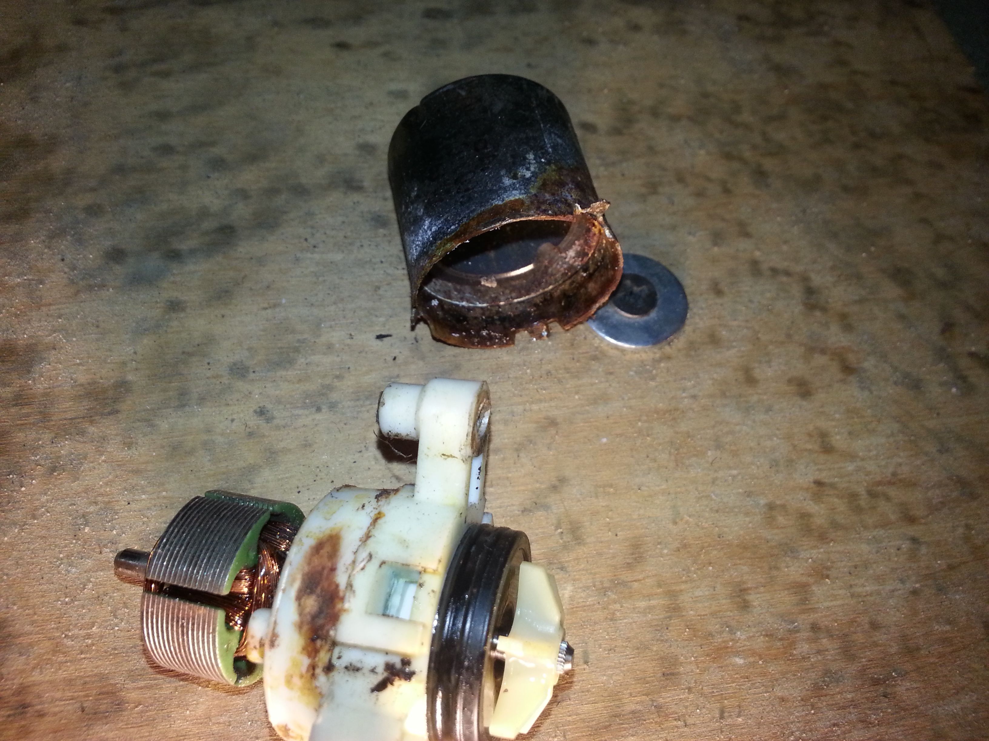

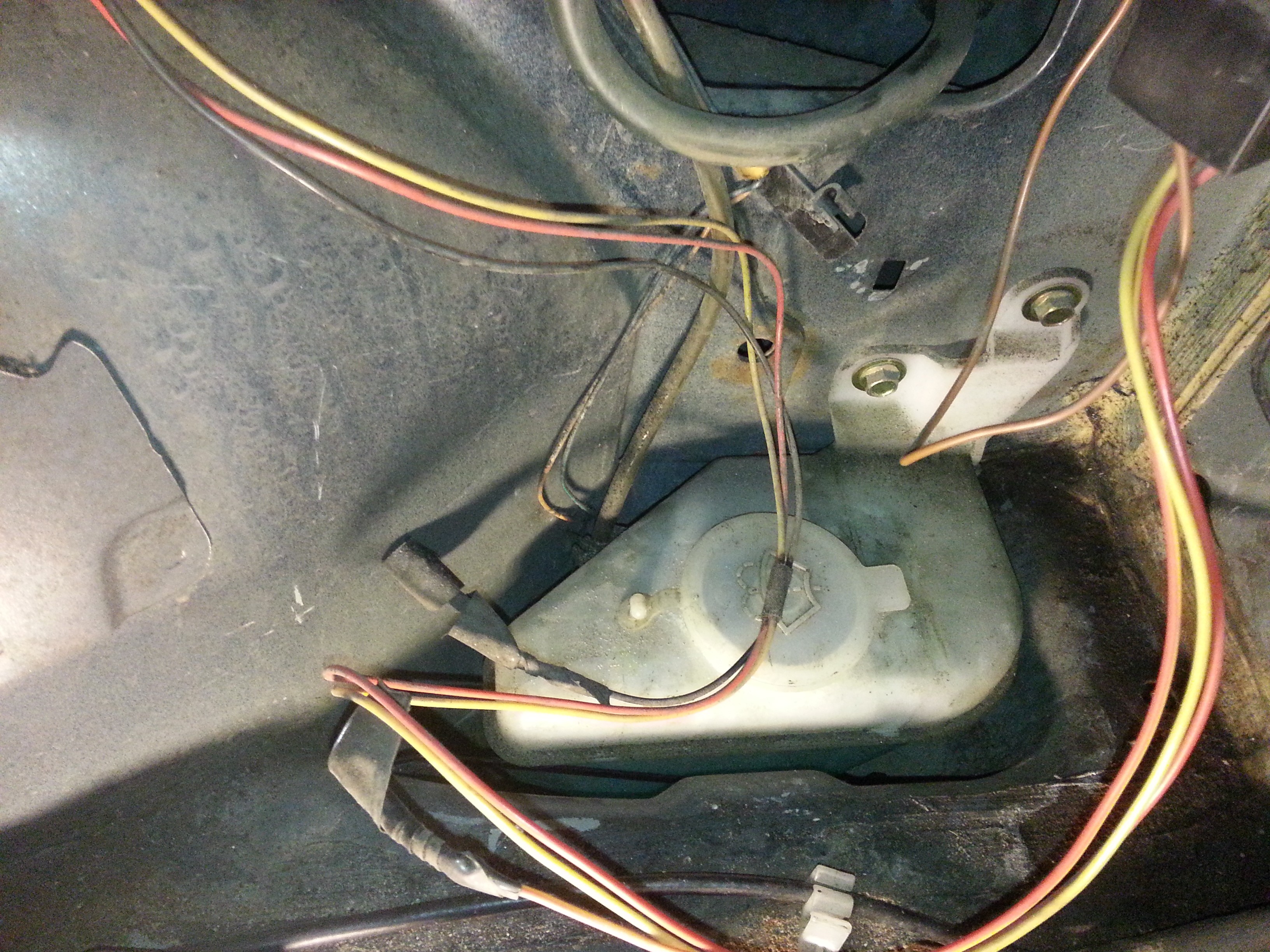

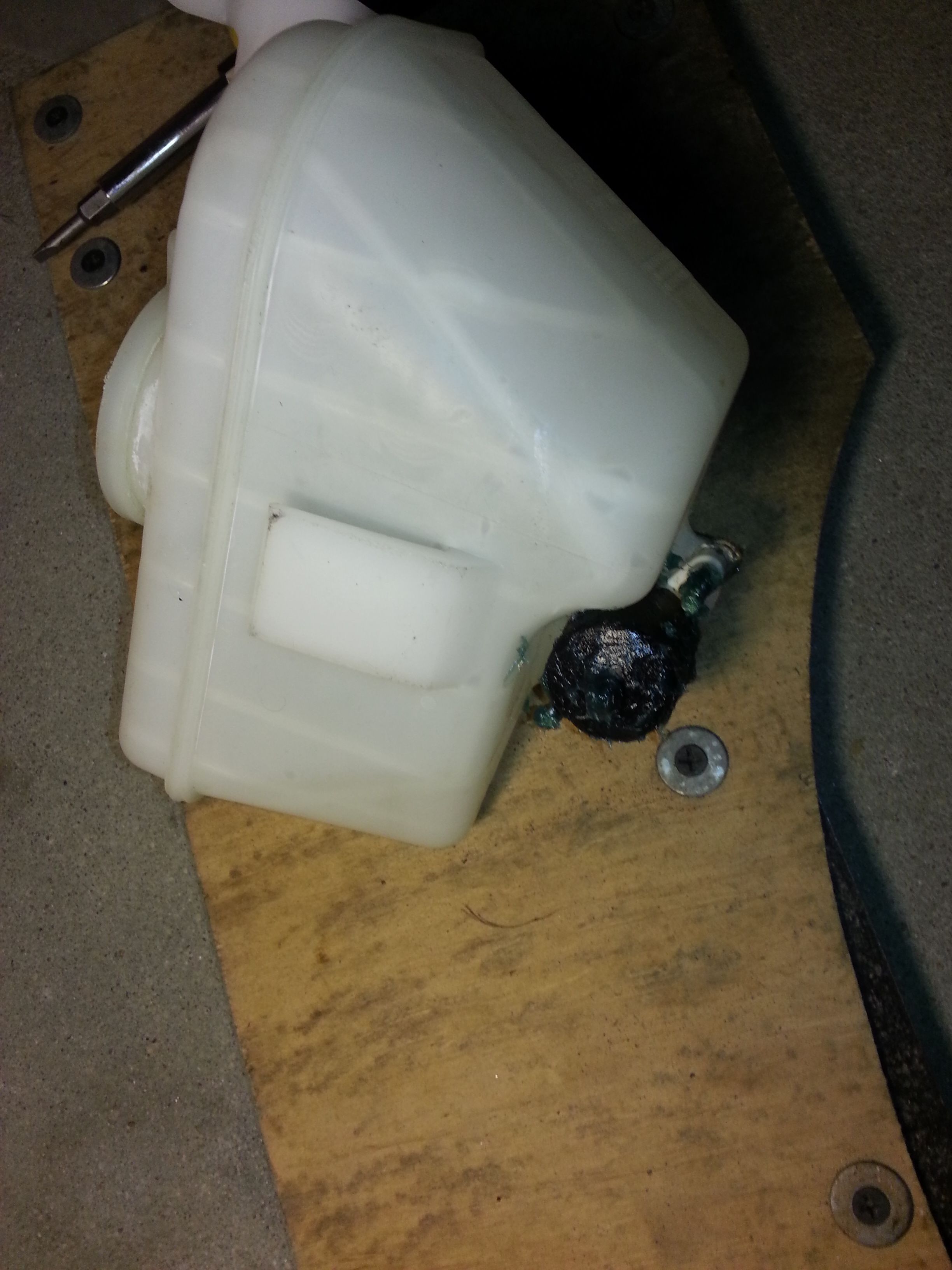

Na początek poszedł spryskiwacz. W dziurze po zbiorniczku pełno rdzy i różnych odpadków, ale ku mej radości blacha zdrowa. Silniczek spryskiwacza wyglądał nieszczęśliwie, tutaj już wykręcony i rozebrany, ale jeszcze przed czyszczeniem. Wiertarka z druciakiem czyni cuda ;)
Poskładany i podłączony się stawiał, za nic nie chciał chodzić. Niestety styki zaśniedziały kompletnie i o ile te przy silniczku bez trudu dało się doczyścić, o tyle kostka mimo rozebrania, była skazana na odcięcie. Na szczęście gdzieś się po garażu walały obejmy zdolne zastąpić kosteczkę. Całość została pomalowana, umyta, poskręcana i zdrowo obsmarowana – nie mam zamiaru do tego już więcej zaglądać i liczę, że gruba warstwa smaru skutecznie pomoże w walce z rudzielcem.

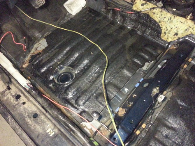

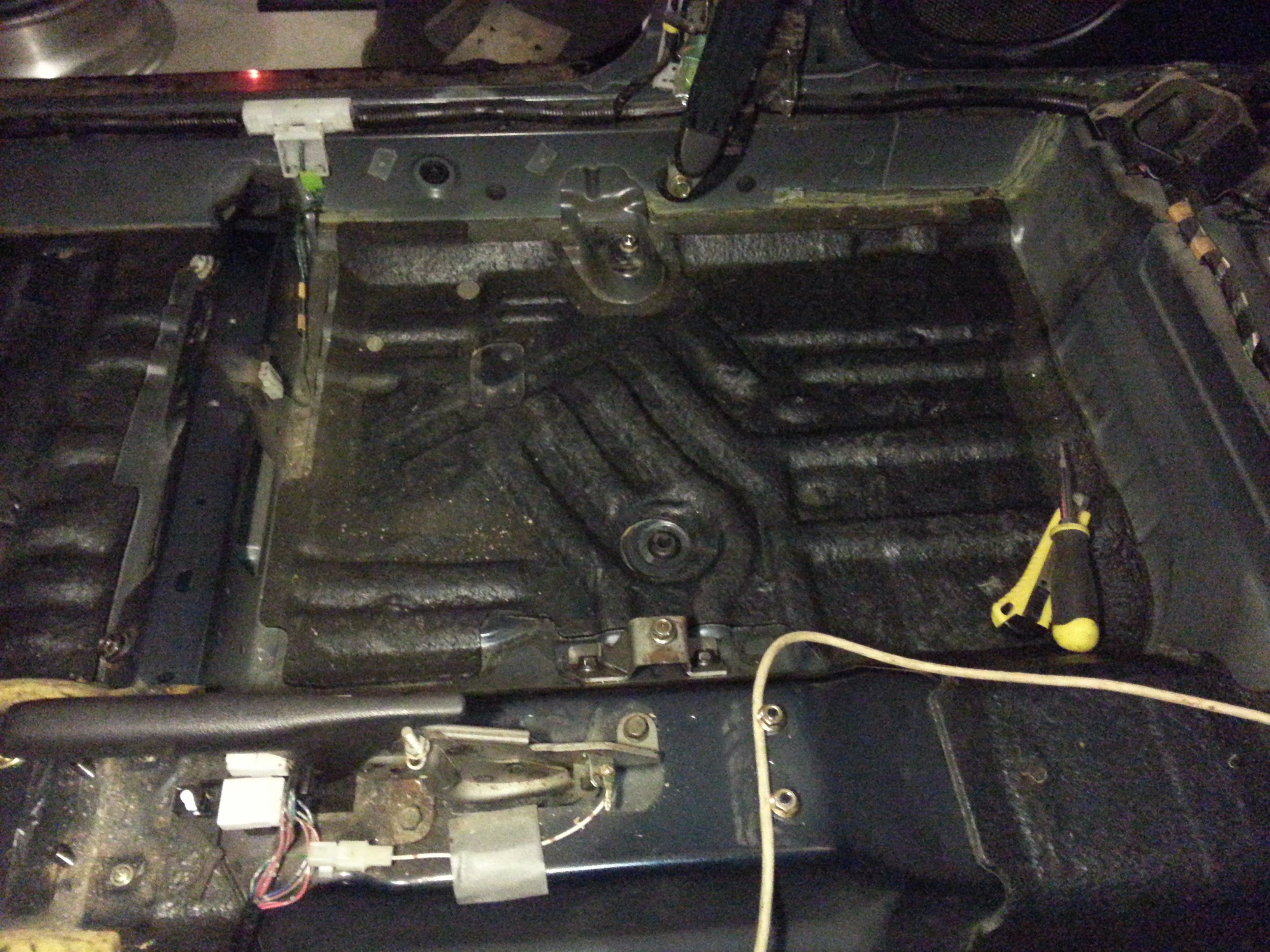

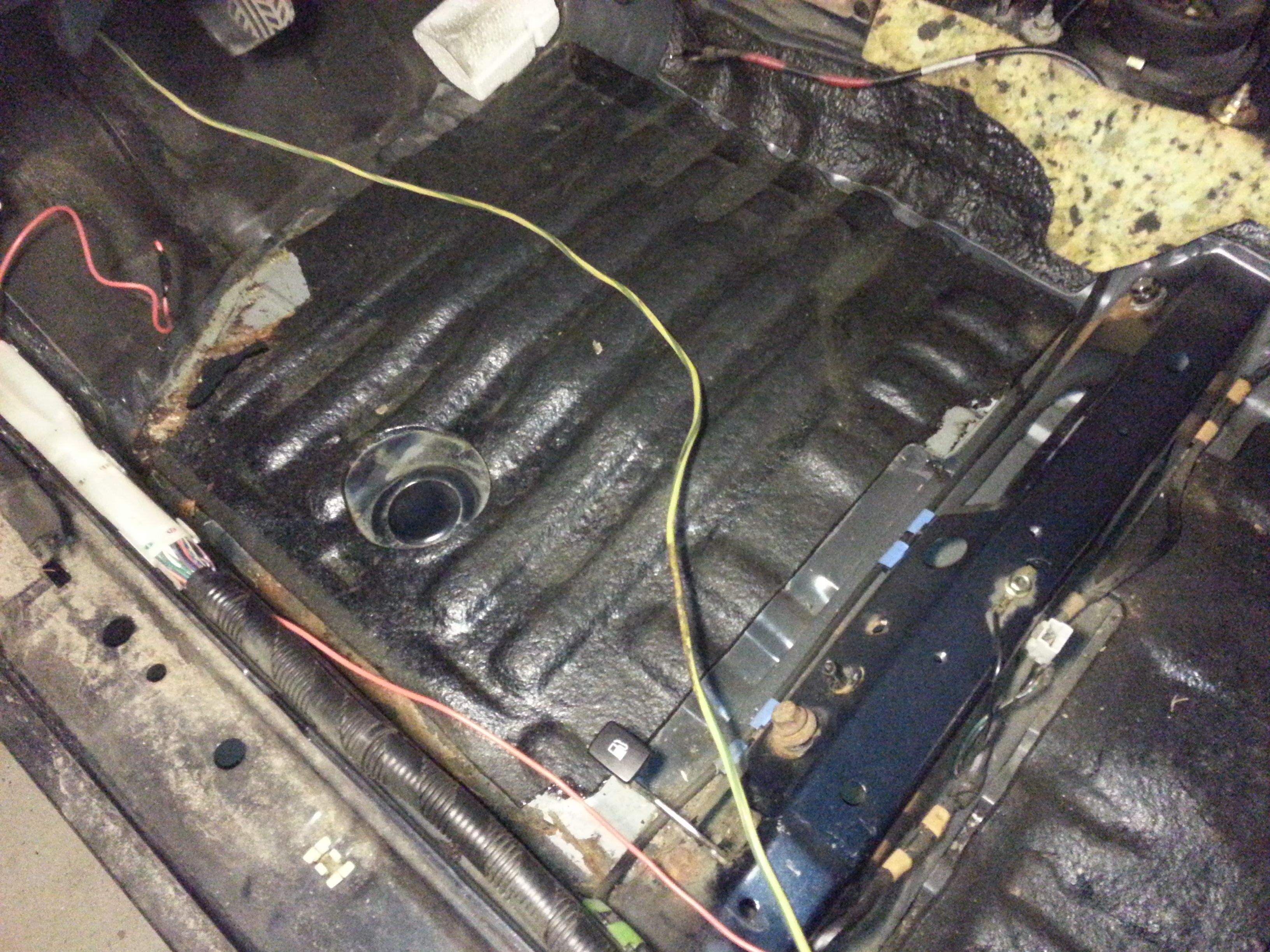

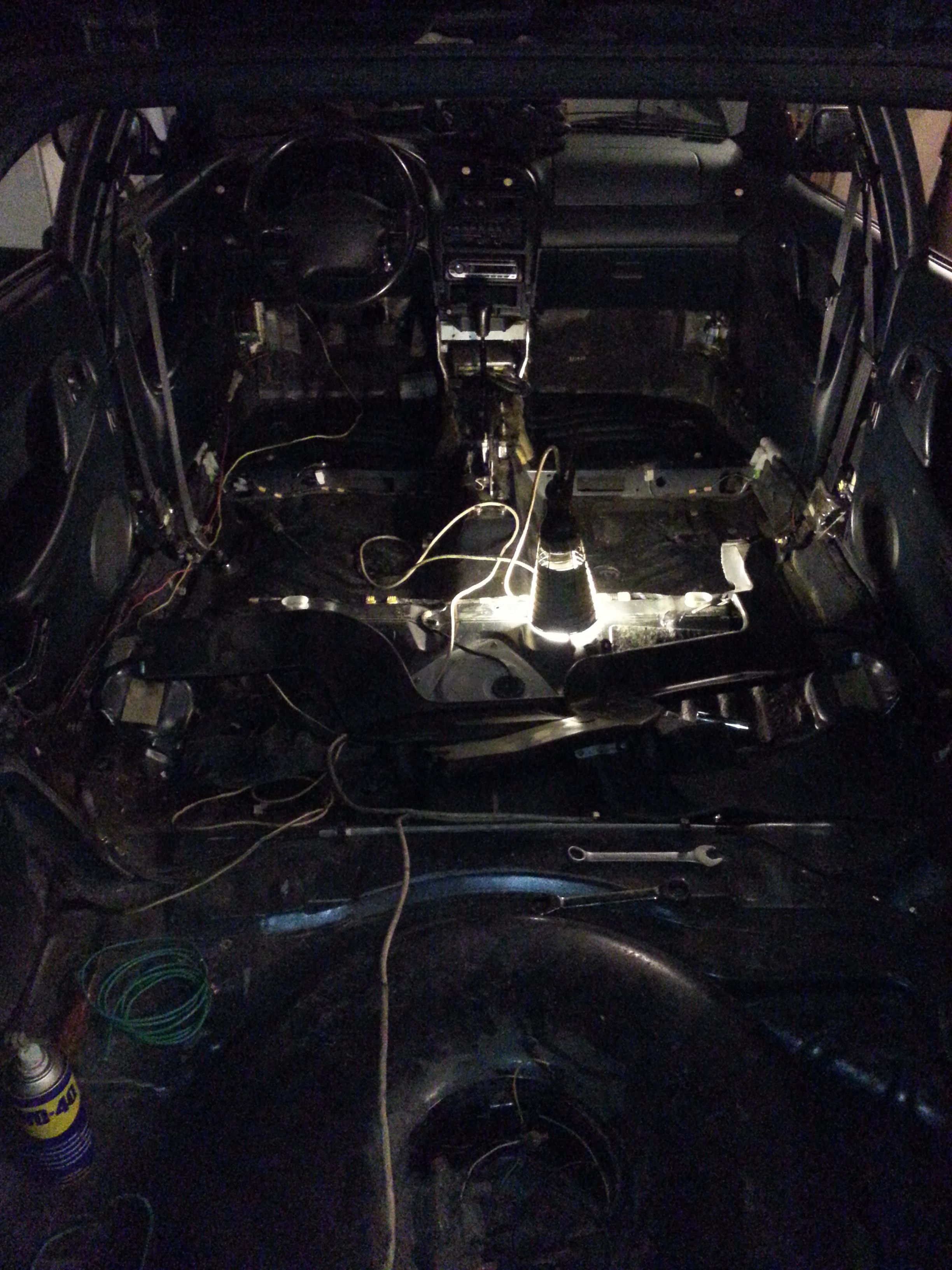

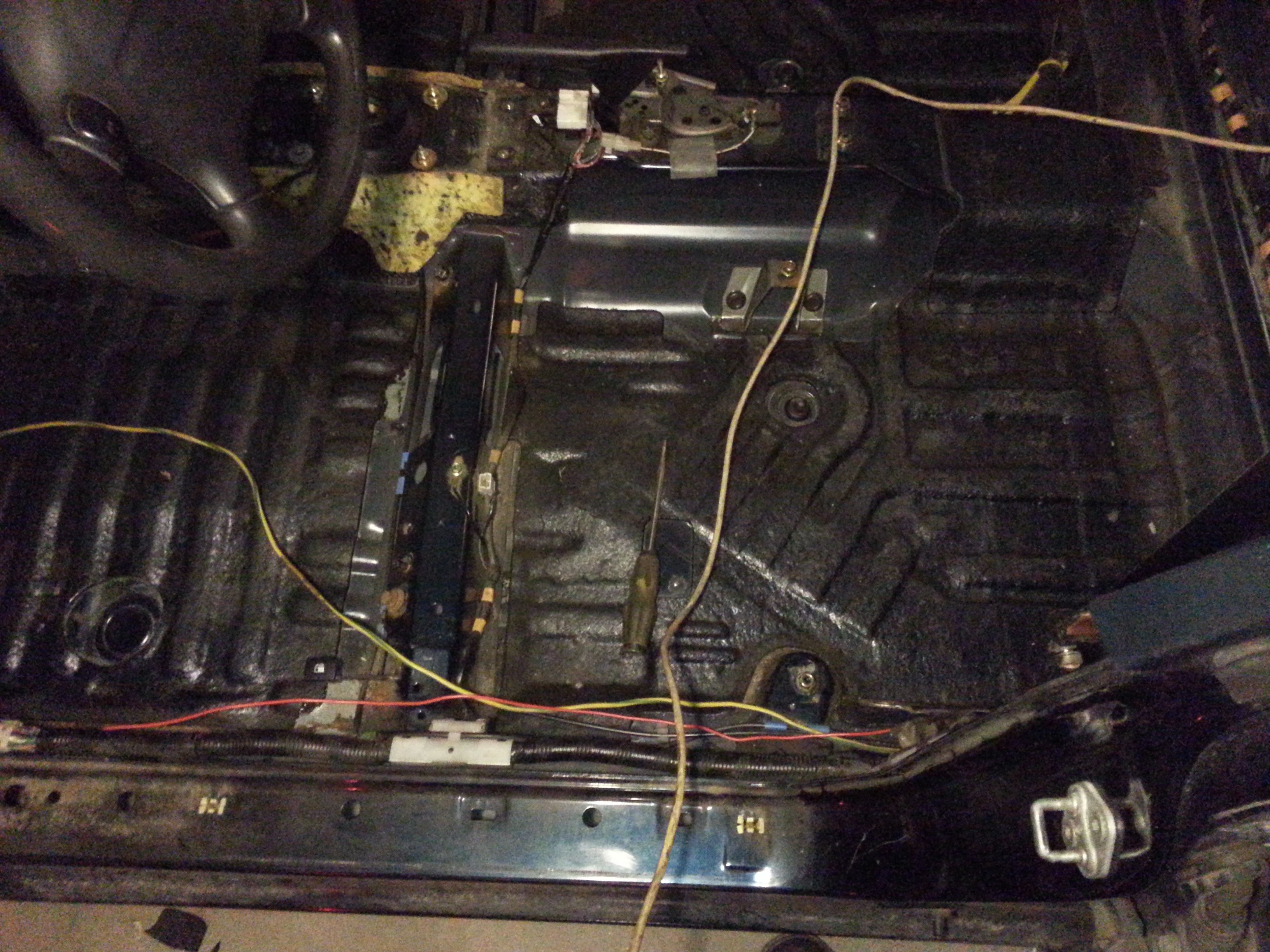

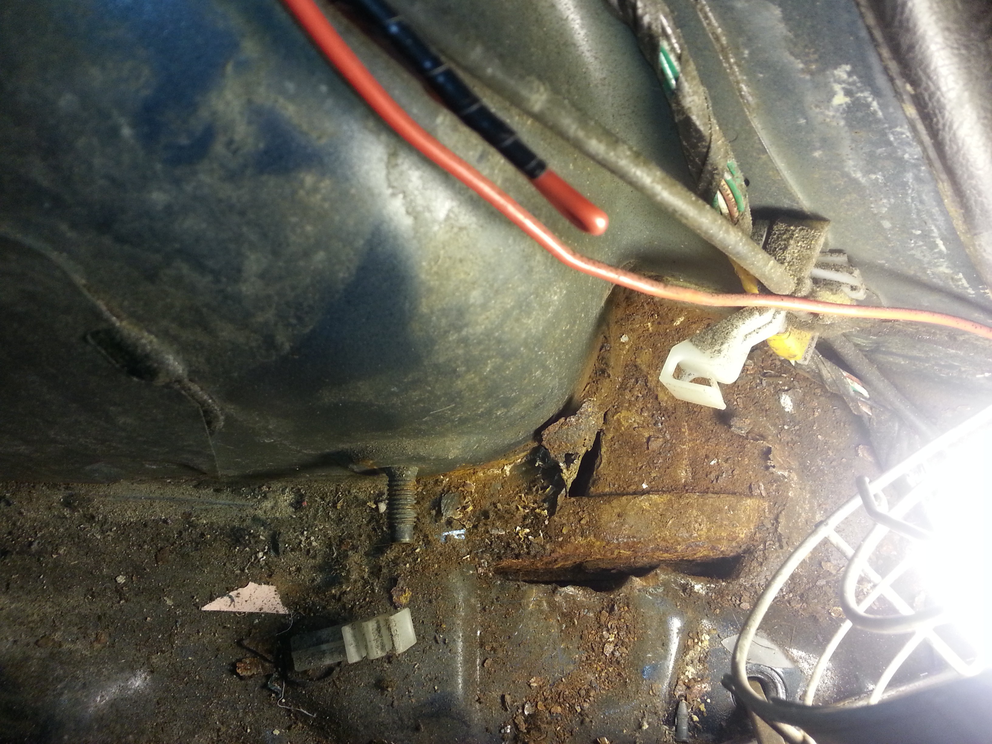

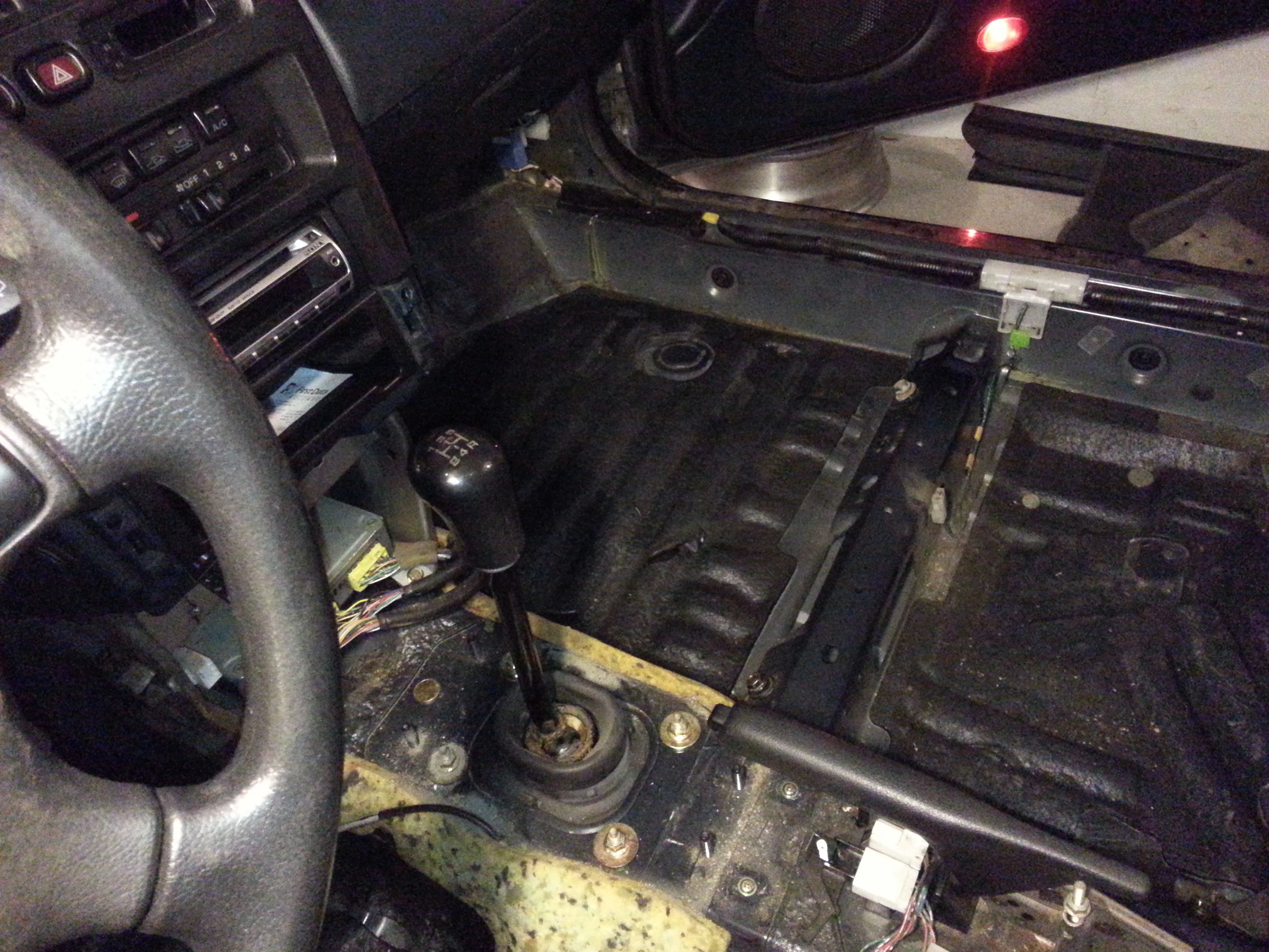

Kolejnym etapem było wybebeszenie środka. Tylnej kanapy już nie było, fotele wyleciały (ponownie), po czym przyszła kolej na wykładzinę. Spodziewałem się, że wywalenie jej to nie jest pięć minut, ale nie sądziłem, że będzie się aż tak stawiać. Oczywiście przegrała... Zdjęcie słabe, ale tak obecnie wygląda mazda w środku:
Auto powoli odsłania coraz to nowe niespodzianki. Nie spodziewałem się zastać na podłodze mat bitumicznych – to było standardowe wyposażenie, czy ktoś podjął się próby wygłuszenia? Tak czy tak dla mnie to dodatkowa praca, bo całość muszę zerwać by ocenić stan podłogi od środka.

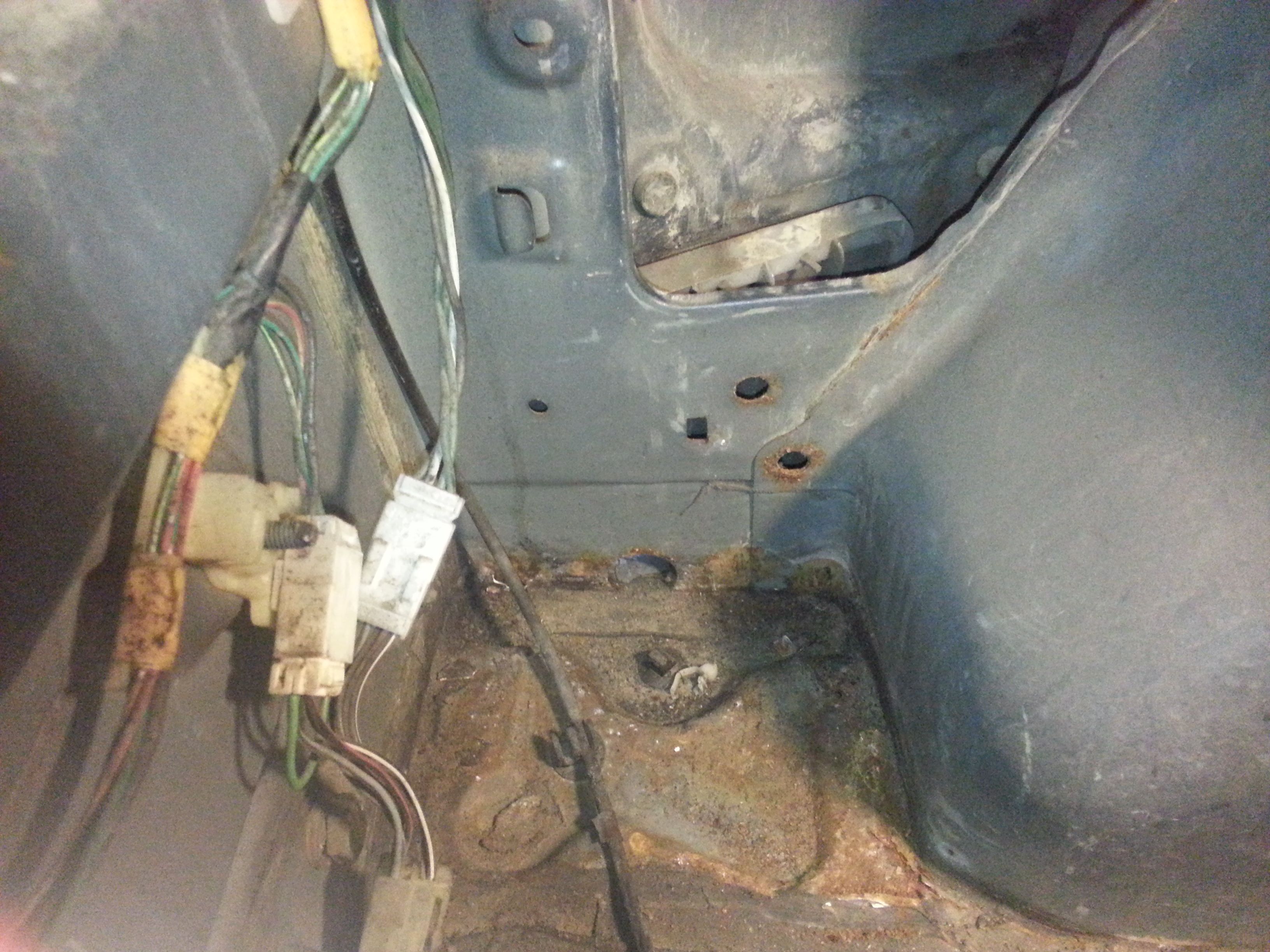

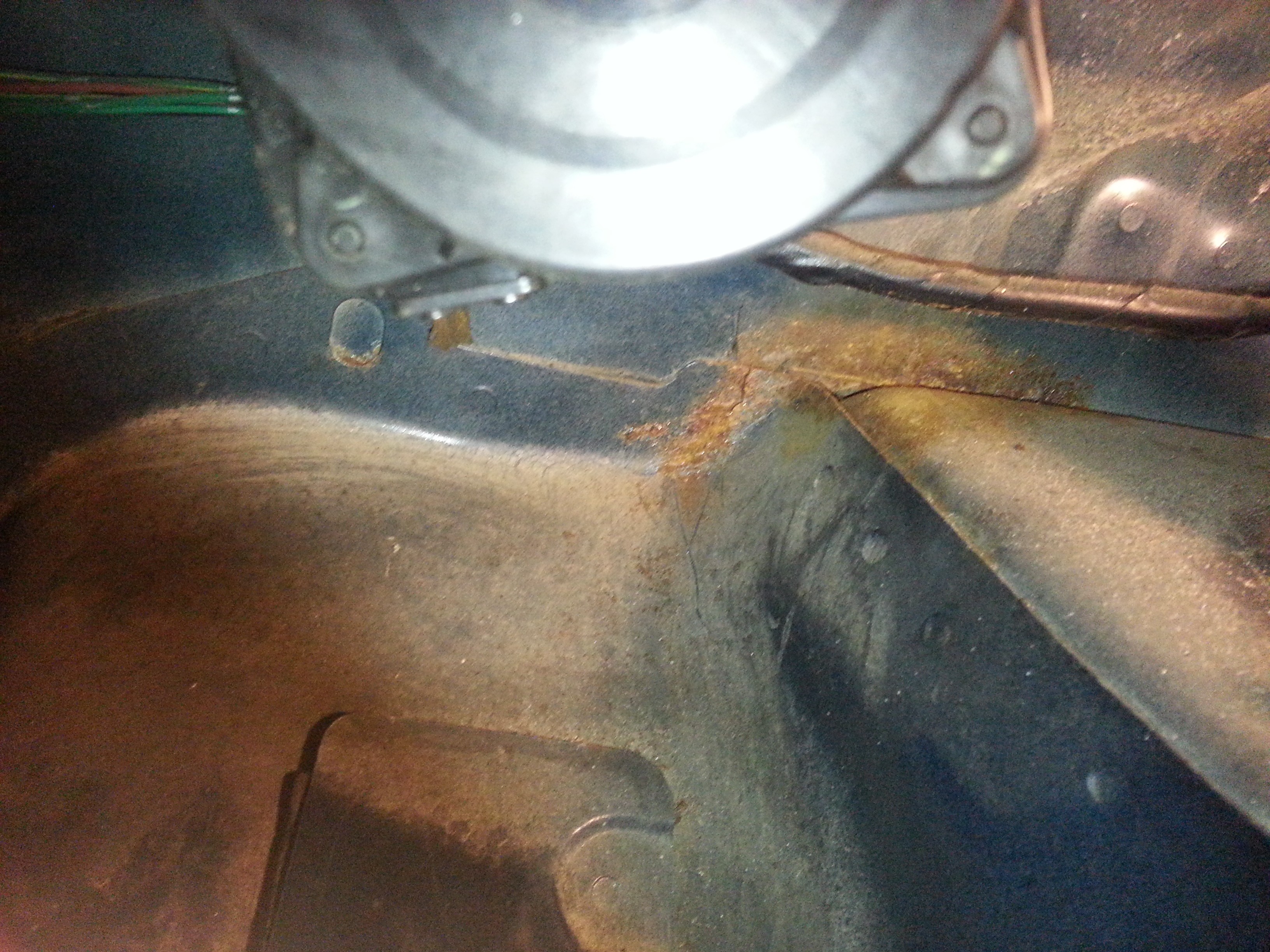

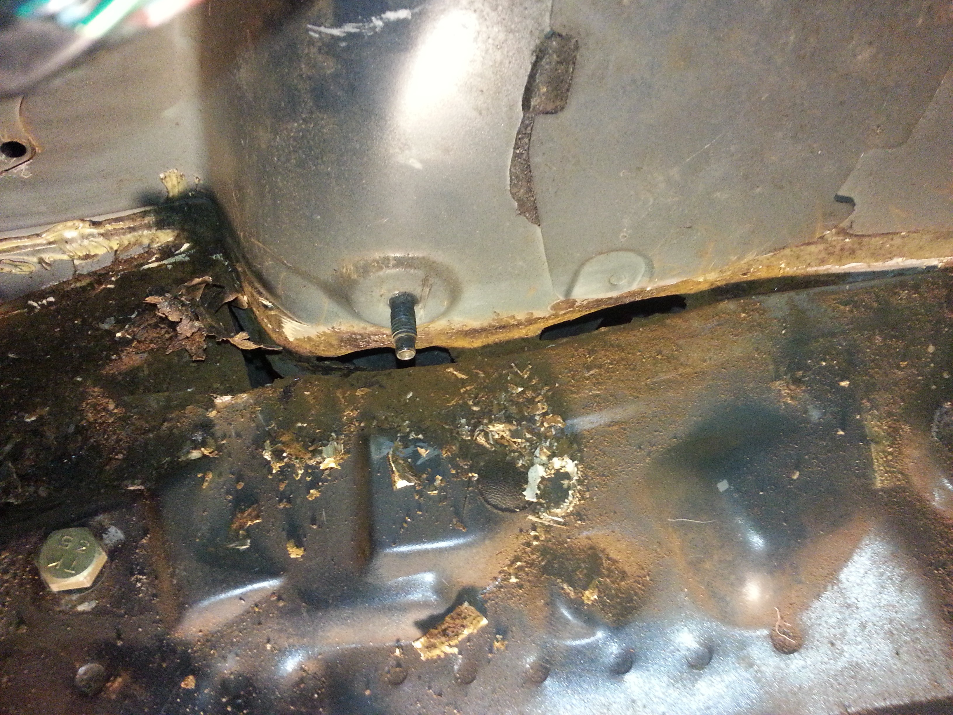

Parę postów wcześniej wspominałem o rdzawej niespodziance z przodu podłogi. Tu widać to od środka. Nic fajnego :/
Oczywiście musiało coś tam jeszcze wyjść związanego z rudzielcem. Dziś już nie miałem siły, ale jutro, po zerwaniu mat, będzie badanie twardości sprzętem uniwersalnym – czyli wkrętak przy wsparciu impulsatora kinetycznego. Chociaż widok rudego nalotu w tym miejscu raczej oznacza, że rdza przeżarła się od podłogi i progi niestety wcale nie są aż takie zdrowe, jak się wydawało :(
Od strony pasażera wygląda to trochę lepiej, ale też nie tak dobrze jak bym sobie tego życzył:
Powoli zaczynam dojrzewać do decyzji, że trzeba głęboko sięgnąć do kieszeni i blacharsko naprawić je dość gruntownie. Wycinka tego co trzeba, wspawanie tego co trzeba, zabezpieczyć całość i modlić się, żeby dało to spodziewany efekt. A to dopiero czubek góry lodowej, w końcu z zewnątrz auto też musi jakoś wyglądać ;)
PS. Ktoś ma jakiś pomysł, jak bezproblemowo pozbyć się tego bitumicznego syfu? Opalarkę mam, patent z suchym lodem do mnie nie przemawia...

Postprzez czarek1991 » 9 mar 2015, 22:23
Kazda 323F miala takie maty :) Kostki przy lampach wydaja mi sie niefabryczne (dziwne kolory przewodow, mazda chyba takich nie stosowała :) ) Przekaznik do anteny na bank ktos dokladal.

Postprzez MrShaleck » 9 mar 2015, 23:04
Kurde, a to jest Efka w dość dobrym stanie. To ja wole nie wiedzieć jak wyglądają wewnątrz te, które z zewnątrz aż się sypią...

Postprzez tekkenfan » 9 mar 2015, 23:13
Gared napisał(a):PS. Ktoś ma jakiś pomysł, jak bezproblemowo pozbyć się tego bitumicznego syfu? Opalarkę mam, patent z suchym lodem do mnie nie przemawia...
Żadne opalarki, masy schodzą najlepiej jak jest zimno.
Ja na początku bawiłem się przecinakiem (do podważania mat) wbijanym młotkiem ale później wyszło, że najłatwiej się tego pozbyć napiżając w nie młotkiem. Idąc od brzegów opukuj do okoła i same będą odpadać płatami. Dodatkowa zaleta szybciej poznasz czy podłoga jest zdrowa :D
