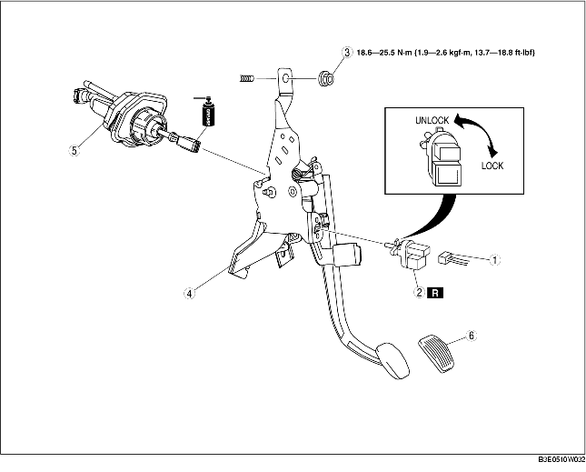

Strzeliła mi sprężyna powrotu pedału sprzęgła. Szukam informacji jak zamontować nową (mam już ją). Może ktoś posiada jakiś opis lub zdjęcia jak powinna być zapięta. jedna część jest zapięta do plastikowego cięgna, druga część niestety nie wiem gdzie dokładnie powinna być.

Tutaj masz mniej więcej pokazane jak idzie ta sprężyna.

jest ktoś w stanie wrzucić fotkę miejsca gdzie ma być zmontowana sprężyna ? Jedna strona to koniec pedału sprzęgła ale drugiej nie jestem w stanie zlokalizować. Na zdjęciach z z instrukcji od mazdy niewiele widać :(
