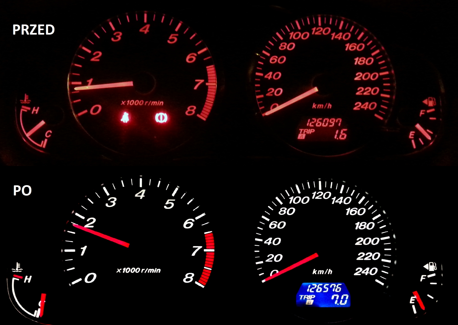

Też się pochwalę swoimi, które zrobiłem gdzieś już z rok temu. Nie pamiętam dokładnie jakie diody poszły, ale jakieś z polecanych. Nic nie wymyślałem. Chciałem uzyskać lekko niebieski kolor i się udało. Do tego wskazówki na ostry czerwony. Nic innego nie zmieniałem. Radość mam do dziś. Na zdjęciu widać nierównomierność podświetlenia, ale w rzeczywistości nie jest tak zauważalna – nie rzuca się w oczy.

Celowo. Poświata jest trochę ale mam dzięki temu widoczne kolorowe ramki dookoła i tak mi się właśnie spodobało. Nie jest monotonnie a kontrastowo. Ostra czerwień obwódki i wskazówek z jasno błękitną tarczą. Na żywo jest super. A z białym czy niebieskim mi się nie spodobało – taka kwestia gustu.

Postanowiłem zmienić podświetlenie zegarów w mojej Mazdzie. A oto efekt końcowy. Wskazówki mają taki krwisty czerwony kolor, zdjęcie nie do końca to odzwierciedla.
Niestety nie obyło się bez strat. Stan licznika w dolnym lewym rogu ma czarne przebarwienie...
