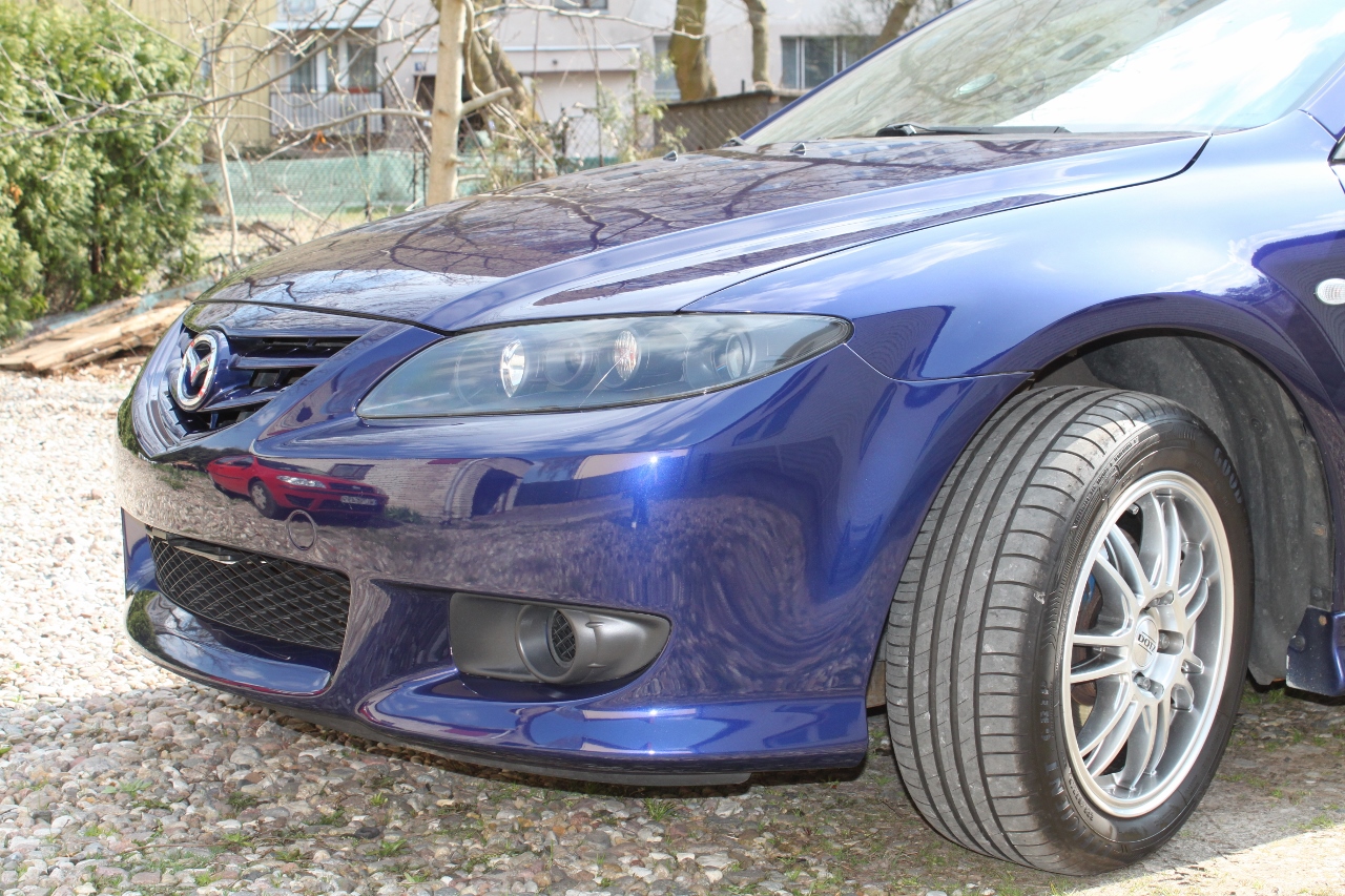

Wczoraj Magdalena została dopieszczona. Niestety "tylko" ręczna robota, bo polerki jeszcze brak, ale się narobiłem, aż dziś czuję efekty w kolanach i ramionach.
Dodatkowo Madzia wróciła na letnie obuwie.
Zestaw startowy (w użytku nie było tylko APC, bo już nie było czasu)
Pierw mycie, potem glinkowanie i ponowne mycie i suszenie.
Potem zabrałem się za pracę z Ulitmate Compound i usuwanie defektów, które od ostatniego polerowania powstały. Większość została usunięta, ale jeden niestety raczej wymaga pracy z polerką (wszystko w swoim czasie
Poniżej ten jeden defekt, który udało się choć trochę zniwelować (UC+ IPA i ponownie UC + IPA)
Efekt końcowy jak dla mnie zadowalający

totalover napisał(a):Daje coś ta glinka?
Uohoho i to ile, przede wszystkim czyści lakier z wszelkiego rodzaju syfu, którego mycie nie zdejmie, powierzchnia jest jak lustro.
Polecam do glinkowania zastosować Quick Detailer Megsa. Czytałem różne opinie, żeby na przykład po myciu auta glinkować w oparciu o wodę, która jest jeszcze na aucie. Zastosowałem to teraz na połowie maski i lipa była po polaniu maski wodą. Tam gdzie glinkowałem bez detailera woda stała, a tam gdzie był detailer, spływała aż miło
Oczywiście co jeszcze nie dopisałem, całe auto przeleciałem Ultimate Polish dla wyciągnięcia koloru i potem wosk

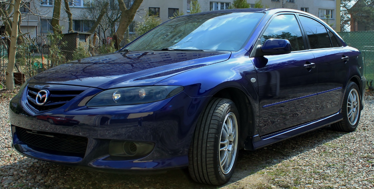

Kilka fotek z dzisiejszego dnia, tym razem normalnym aparatem
A w czarnym jeszcze lepiej
