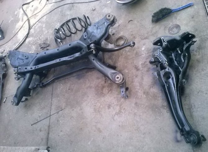

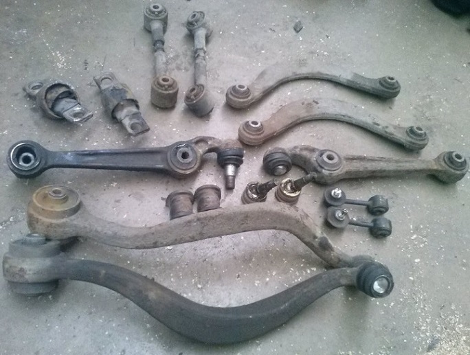

dzisiaj przyszła "mała" paczuszka a w niej praktycznie cały nowy zawias:
– tulejki przedniego górnego wahacza i jego sworznie.
– "proste" dolne wahacze przednie z nowymi sworzniami.
– całe "zagięte" dolne przednie wahacze z nowymi sworzniami
– całe tylne górne wahacze zagiete
– całe drążki tylne poprzeczne.
– tulejki tylnych wahaczy-podstawek pod sprężynami
– dolne małe cukierki wahacza wzdłużnego.
wszystko na dobrej jakosci zamiennikach, bo aso mazda zazyczyło sobie za oem potrzebne mi czesci około 15 tysiecy..

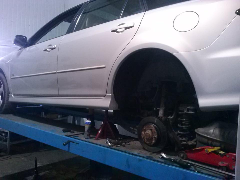

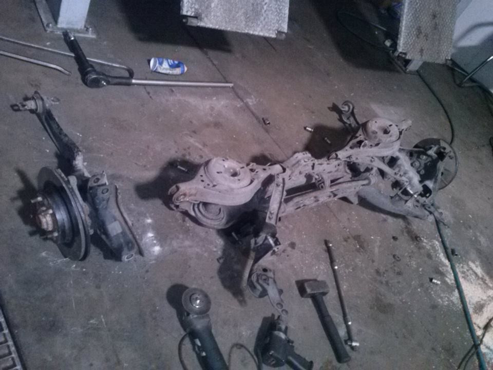

Łoooo FAK!!! A czemu to tak?? Nie prosciej puzle kupic w sklepie? Na co wjechales ze <dupa> urwalo?Hmm moze lepiej zainwestuj w Rosomaka lub Hummera?
WisniaUs
Postprzez Socyopatic » 13 lut 2015, 08:20
WisniaUs napisał(a): Na co wjechales?
na podnośnik ;) stare elementy pamietajace fabryke nie wygladały juz za ciekawie a poniewaz wymieniane sa wszystkie elementy, to łatwiej było chłopakom odczepić całe sanki od auta i dopiero rozbierac dalej na czesci pierwsze. Na aucie byłby za słaby dostep do wielu zapieczonych śrub i zeszłoby sie duzo dłużej.

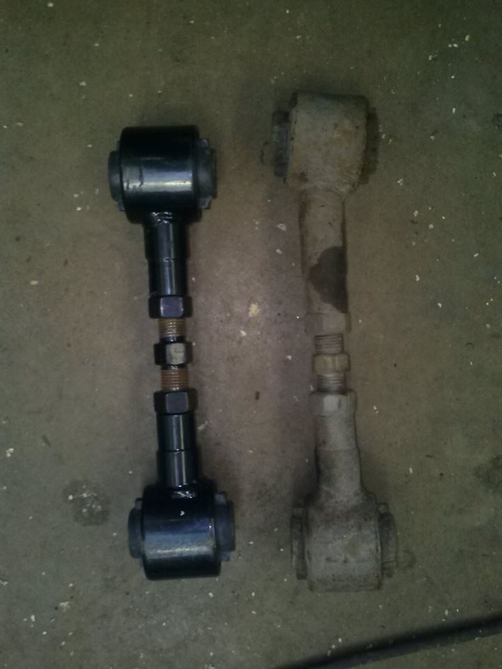

Prace cały czas w toku. Wczoraj oprocz tego ze pomalowałem druga warstwe antykorozji to musiałem ogarniać nowe dłuższe drążki poprzeczne bo te co przyszły jak widac były za krotkie i brakowało im lekkiego wygiecia jakie maja ori. Okazało sie ze przyszły do mnie drażki od wersji USA 2.3 4WD czyli czterołapa, wszystkie inne wersje czy to europa czy usa (w tym moja) przednionapedowe maja te dłuższe, wiec wiekszego pecha mieć niby nie mogłem.. ale jednak mogłem bo mechanik zamiast od razu oddac mi je do zwrotu lekko je ruszał zeby dopasowac dlugosc i teraz nie wiem czy przyjmą mi zwrot a drazki kosztowały prawie 4 stowki.. <oczy> Z tulejami wahaczy pod sprezyny jest natomiast taki problem że według katalogow wszystkich sklepow i hurtowni maja one niecałe 38mm (dla wszystkich mozliwych wersji silnikowych i rynkowych) a moje wyjete z auta maja 39,8.. Nie majac szansy na dostanie odpowiednich (w aso tylko całe wahacze po 1300 pln szt) udało się wymyslic żeby zamowić poliuretanowe na wymiar. Mam nadzieje że to koniec problemow z czesciami, bo i tak na dodatkowe dokupywanie (nowe dłuzsze drazki, sruby zbieznosci, gumy staba, łaczniki staba, tuleje poli) wyjdzie kolejny tysiak do wczesniej wydanych dwóch :P A przeciez jeszcze do opłacenia robocizna, ktora łacznie bedzie trwała około tygodnia, bo roboty jest w cholere z tym zawiasem, w ktorym nigdy nic nie było ruszone od prawie 11 lat..

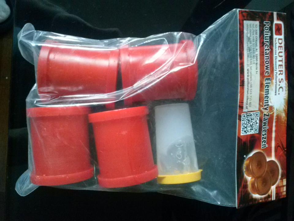

Przyszły poliuretany na wymiar, teraz juz tylko to poskładać, ustawic zbieznosc i cieszyc sie autem :)

Zamawiałeś to pod konkretny wymiar czy już takie mieli akurat do twojego samochodu? I do jakich elementów zawieszenia są te tuleje?

19Maaarcin89 napisał(a):Zamawiałeś to pod konkretny wymiar czy już takie mieli akurat do twojego samochodu? I do jakich elementów zawieszenia są te tuleje?
Socyopatic napisał(a):Z tulejami wahaczy tylnych pod sprezyny jest natomiast taki problem że według katalogow wszystkich sklepow i hurtowni maja one niecałe 38mm (dla wszystkich mozliwych wersji silnikowych i rynkowych) a moje wyjete z auta maja 39,8.. Nie majac szansy na dostanie odpowiednich (w aso tylko całe wahacze po 1300 pln szt) udało się wymyslic żeby zamowić poliuretanowe na wymiar.

żarcik oczywiscie ;) obecnie sa montowane te tuleje, na jutro planuje odbior auta. Co do kosztów za ten tydzień roboty (oprocz zawiasu to jeszcze wymiana oleju, poprawienie tylnego zacisku ktory lekko sie przyblokował, zalanie padnietej poduszki silnikowej klejem do szyb, no i profi ustawienie zbieżnosci) wyjdzie po rabacie znajomosciowym 1700 pln, dla kogos z ulicy byłoby podobno 2200 pln.
