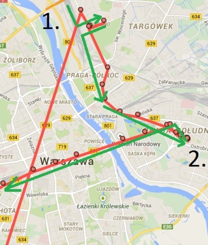

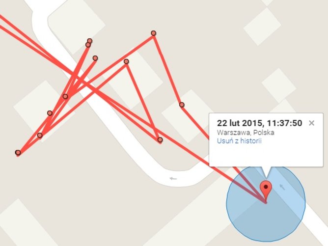

Postprzez widmo82 » 26 lut 2015, 13:00
Niestety rozwiązanie GPS nie jest tanie. Rozsądne zestawy zaczynają się gdzieś w przedziale ok 200zł (jeśli chcemy męczyć się sami z konfiguracją, zakupem bez pośredników w kraju itp.). Można kupić za 2x więcej od któregoś z lokalnych pośredników, pomoże nam skonfigurować niezliczoną ilość opcji i zapewni kartę telemetryczną oraz lokalna gwarancję. Zakup za granica to ewentualne problemy z gwarancją i trzeba zamęczyć się w konfiguracji na własną rękę.
Najtańsze rozwiązanie (niestety ograniczone funkcje) to tak jak wspomniałeś telefon z androidem. Aplikacji jest wiele, niestety te co znam działają na podstawie nadajników BTS. Im ich mniej lub jakimś sposobem zostaliśmy zalogowani do odległego tym przekłamania większe. Mimo, że tuż obok auta jest inny (czasem tak jest) To nasza lokalizacja może się znacząco różnic, nawet o kilka kilometrów. Poza miastem może być jeszcze gorzej. Rozwiazanie na szybko/tanio to konto na googlach i możliwość lokalizacji:
https://support.google.com/accounts/answer/3118687
Nie miałem ładowarki więc oszczędzałem baterie, dlatego mijając Grójec wyłączyłem go. Później włączyłem w pkt. 1 (przeskok linii z dołu mapy na górę – teleportacja ehhe). Kilku minutowy przystanek i cel. pkt. 2. Z niego zgodnie ze strzałką, ruszyłem dalej. To przykład stosunkowo dobrej lokalizacji z dokładnością od 10-100m.
Niestety funkcja mało odporna na zagłuszacze sygnału. Zagluszacze z wlasnym zasilaniem (wielkosci paczki fajek – ok 100zł). Jesli zaś chodzi o lokalizatory GPS to po zakupie takiego urządzenia, wkladamy kartę SIM dzięki której co określony przez nas czas, wysyłane są raporty o położeniu. Można je odbierać i przeglądać przez specjalnie skonfigurowaną stronę lub aplikację na Android. Funkcje tak jak wspomniałem i kilka mniej istotnych. W tej cenie mamy tez możłiwość zablokowania czegoś... pompy paliwa itp. Całą instalację chowamy na tyle dokładnie, aby dobranie się do niej zajęło więcej niż 3 pierdnięcia. Niezbędna instalację puszczamy przez całe auto 2x z wieloma ślepymi przewodami i trzymamy kciuki by nigdy nie musiało zadziałać.
