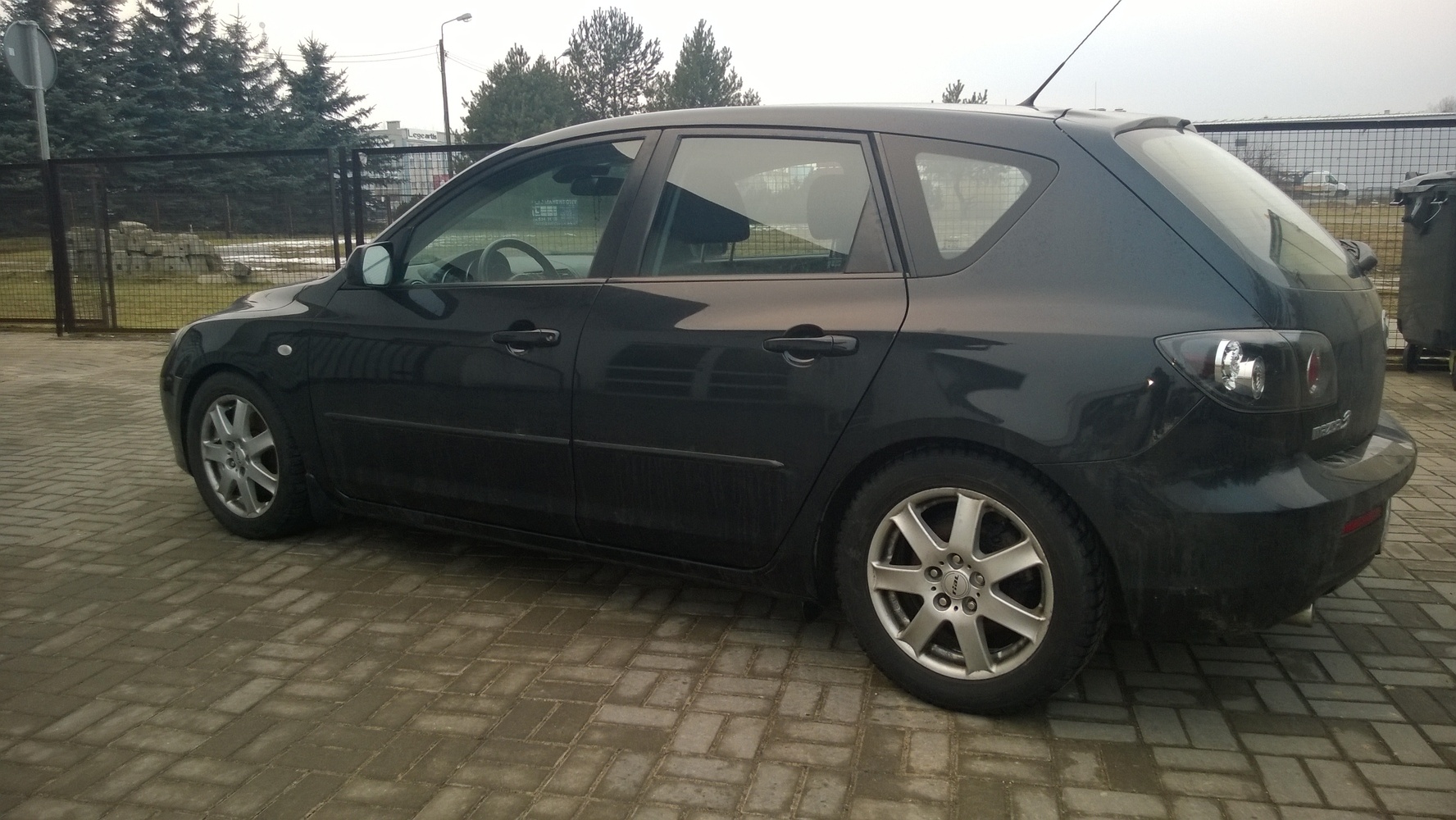

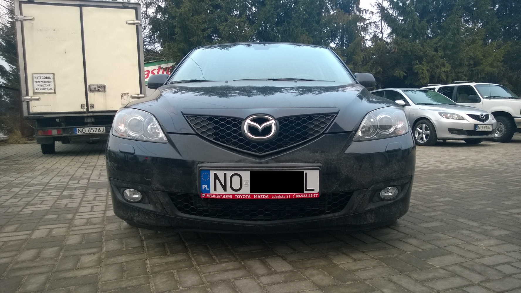

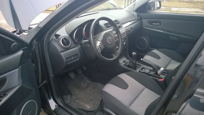

A tak się przedstawia Madzia:
Przód
Z boku
Wnętrze
Przejechałem nią narazie niecałe 700km, więc pomimo iż widzę, że sporo jest do zrobienia, to podejrzewam, że jeszcze coś "po drodze" odkryję...

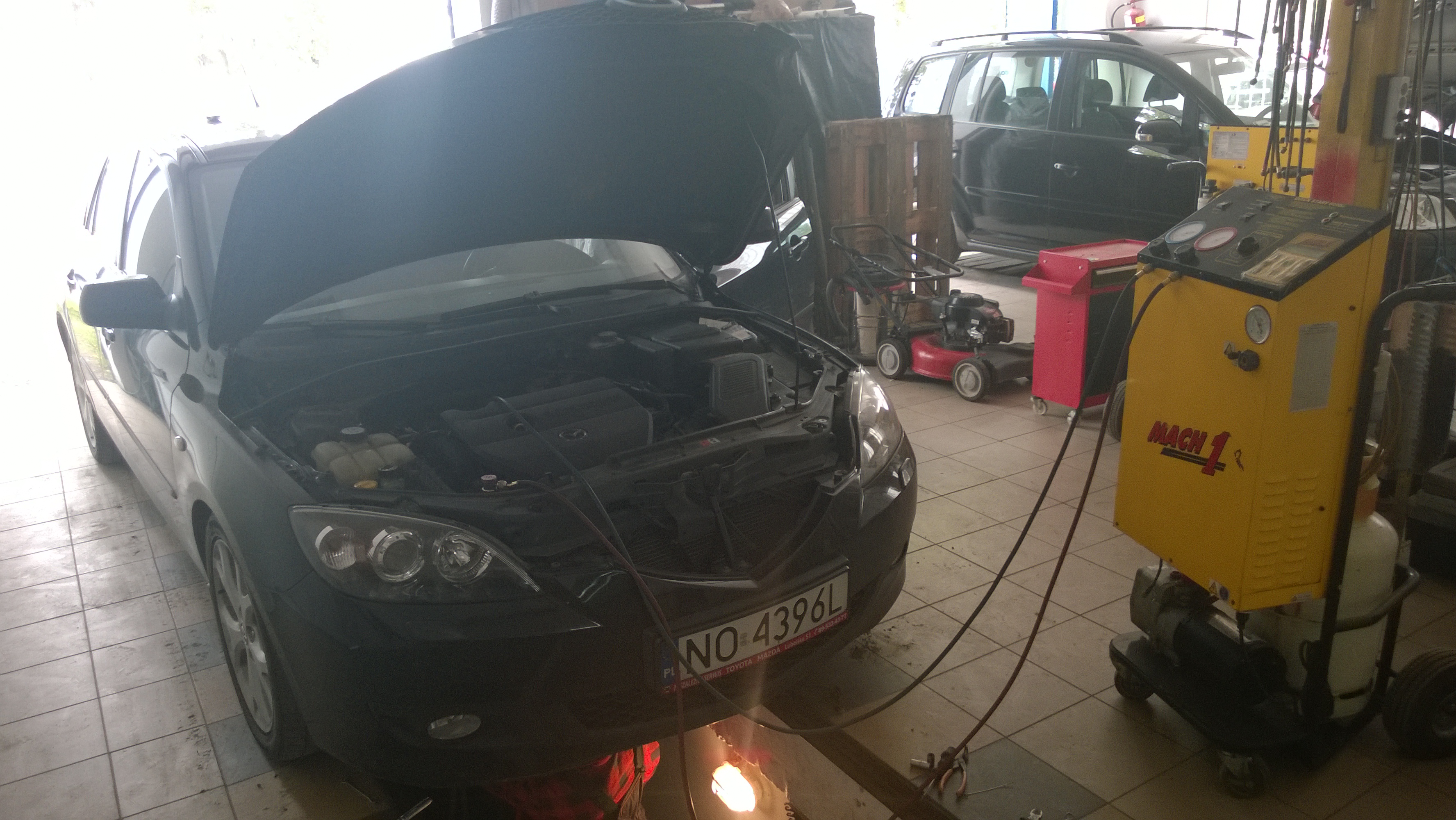

Witajcie,
Po dłuższej eksploatacji w stanie "tak jak jest" a raczej " tak jak wyjechało od nieudolnego mechaniora" dziś korzystając z okazji dnia wolnego ogarnąłem w końcu klimę <jupi>
Było kilka nieszczelności przez co uciekał czynnik i sprężarka nie chciała się uruchomić.
Po wyjęciu sprężarki okazało się, że poprzedni mechanik wsadził sprężarkę całą zasyfioną, najbardziej zasyfiony był elektromagnes... po wyczyszczeniu, uszczelnieniu i nabiciu ponownie czynnikiem, powiało w końcu chłodem ;)
Dodatkowo czyszczenie i ozonowanie układu – i wszystko teraz bangla <jupi>
