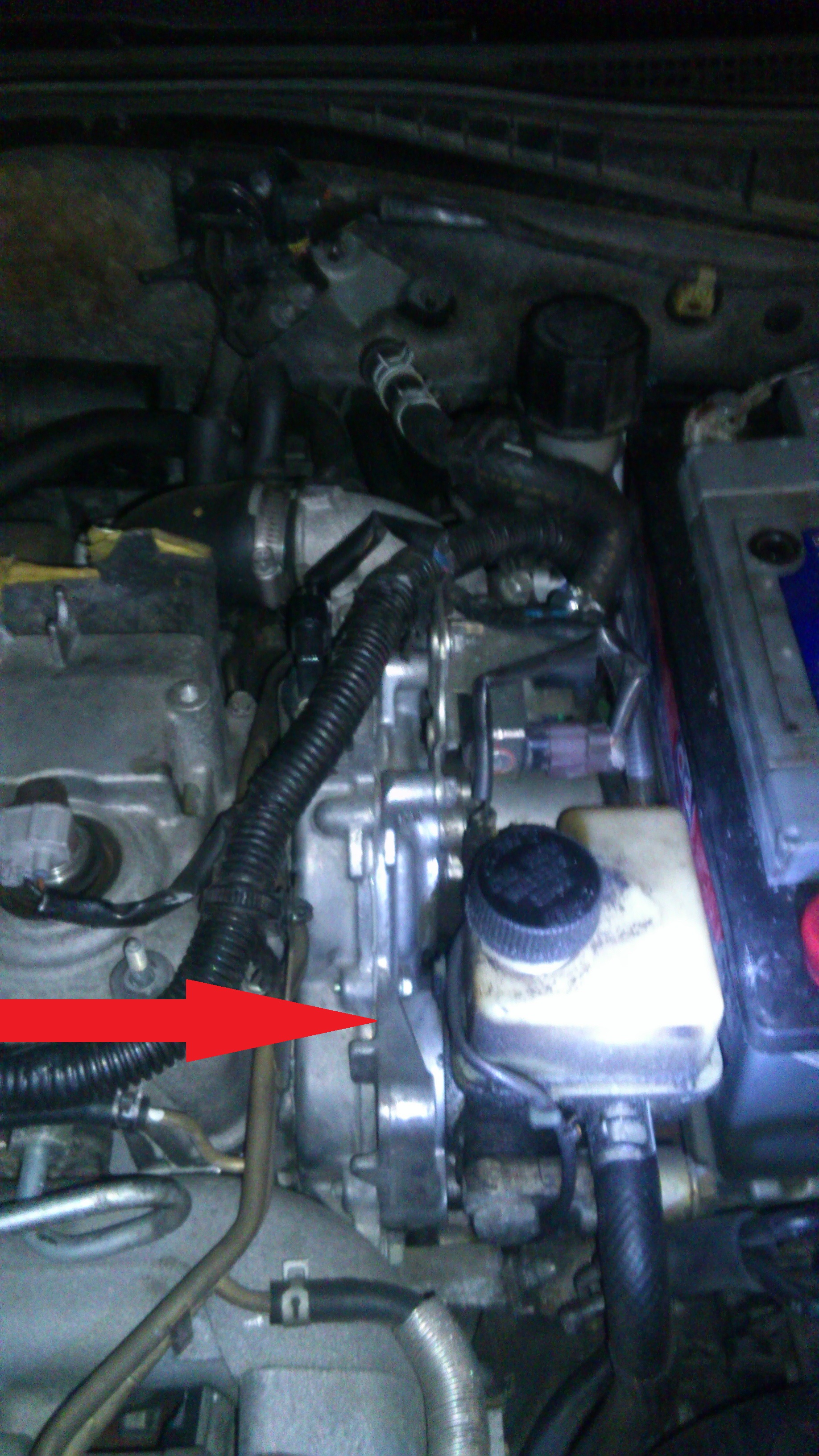

W czasie jazdą autostrad Wrocław – Stuttgart odpalił się Check engine i TSC kontrola trakcji.
Po ok 250 silnik stracił moc, nierówno pracował i gasł. Dalsza jazda była niemożliwa.
mechanik z ADAC odczytał błędy:
P0016 -Correlation CKP-CMP / Korelacja pomiędzy położeniem wału korbowego a położeniem wałka rozrządu
P0341 -CMP sensor range/performance malfunction /Usterka, nieprawidłowy zakres czujnika CMP – położenia wałka rozrządu
P0342 -CMP sensor circuit low input/Niska wartość obwodu czujnika CMP
Madzia w dalszą podróż (360km) udała się na lawecie
po podłoczeniu w domu do ELM 327 program Forscan dodatkowo pojawił dodatkowo:
===ABS DTC C1119===
Kod: C1119 – Błąd sygnału wejściowego TCS w skrzynce rozdzielczej
Moduł: Moduł układu przeciwblokującego ABS / Układu przeciwpoślizgowego TCS
okresowo słychać hałas z okolicy Vacumpompy – miejsce zaznaczone na zdjęciu.
Demontowałem czujnik CMP – bły na nim opiłki metalu, po odłączeniu CMP nie słychać zmiany w pracy silnika.
Proszę o pomoc, chcę zminimalizować koszty naprawy. Co może być przyczyną ?
Wymieniać czujnik CMP ?

Może się po prostu przetarła wiązka nad intercolerem i padło akurat na czujnik położenia wałka?! Ewentualnie jeszcze wiązka pod zbiorniczkiem płynu spryskiwaczy..
Same czujniki dużo rzadziej padały o ile w ogóle padały.
Dopisano 27 sty 2015, 22:42:
Jeżeli coś tam hałasuje, ale nie wiadomo co i jak, to trzeba to otworzyć i sprawdzić.
Wymontuj akumulator, pompę wspomagania i wszystko inne co Ci stanie na drodze do tego dekla. W godzinkę się uporasz i będziesz wiedział więcej.
