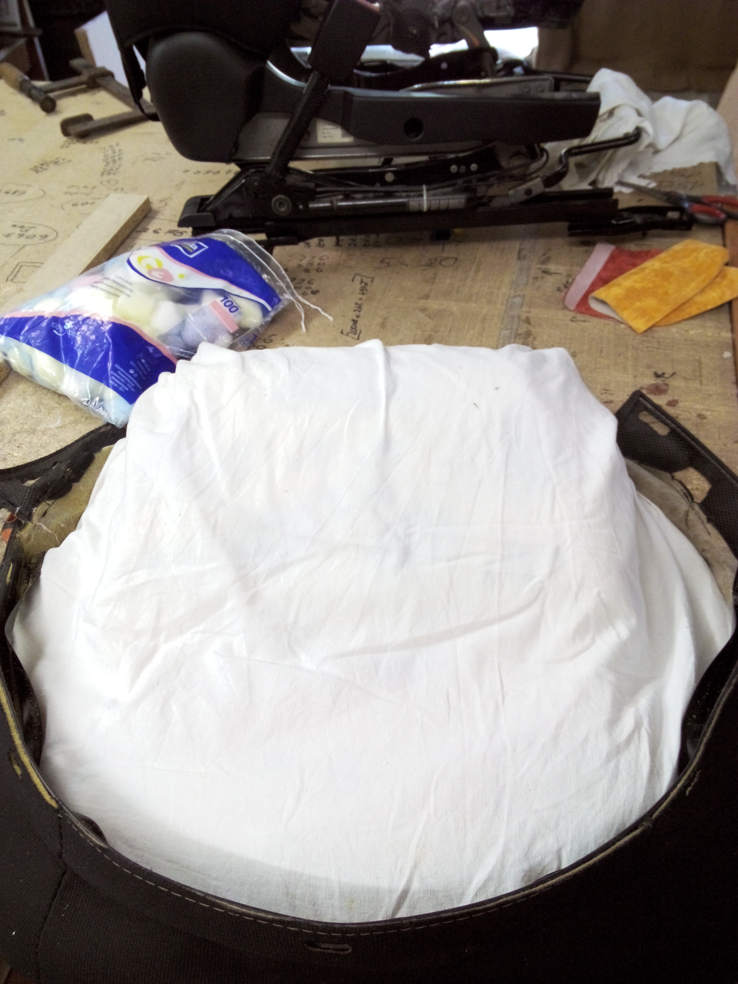

Jest, jest jest! Można rzec, że pozbyłem się najbardziej irytującego problemu tym razem na amen! Wyeliminowałem trzaski wydobywające się z fotela kierowcy! Ileż mi to nerwów zjadło! Ten dźwięk się mi po nocach śnił! :P
Korzystając z wolnej i ładnej soboty, wziąłem się za odkręcenie fotela! Miałem ogromny problem z odkręceniem śrub! Na szczęście się udało!
Za skrzypienie podejrzewałem gąbkę silikonową siedziska! I miałem racje! :) Pod wpływem ruchu, ocierała się ona o metalowy spód fotela! Pierwotnie gąbkę od metalu izoluje cieniuteńka warstwa materiału. Pod wpływem lat i eksploatowania cienki materiał przestał spełniać swoją funkcję... Dlatego też fotel tak trzeszczał!
Wykonałem więc bardzo prosty zabieg, odkręciłem siedzisko od całej konstrukcji fotela, i w miejsce cienkiego materiału, poszło przewiewne poczciwe prześcieradło.
Później pozostało całość ze sobą poskręcać.
I zamontować fotel na swoje miejsce! :)
W końcu nastała upragniona cisza w kabinie! Odetchnąłem z ulgą! :) Każdemu komu skrzypi fotel polecam wykonaniu tego banalnego zabiegu, według mnie w każdym przypadku winowajcą będzie ten materiał cieniutki! Czas około 2 godzin. Poziom trudności = łatwy! W razie potrzeby pytajcie o szczegóły! :)
