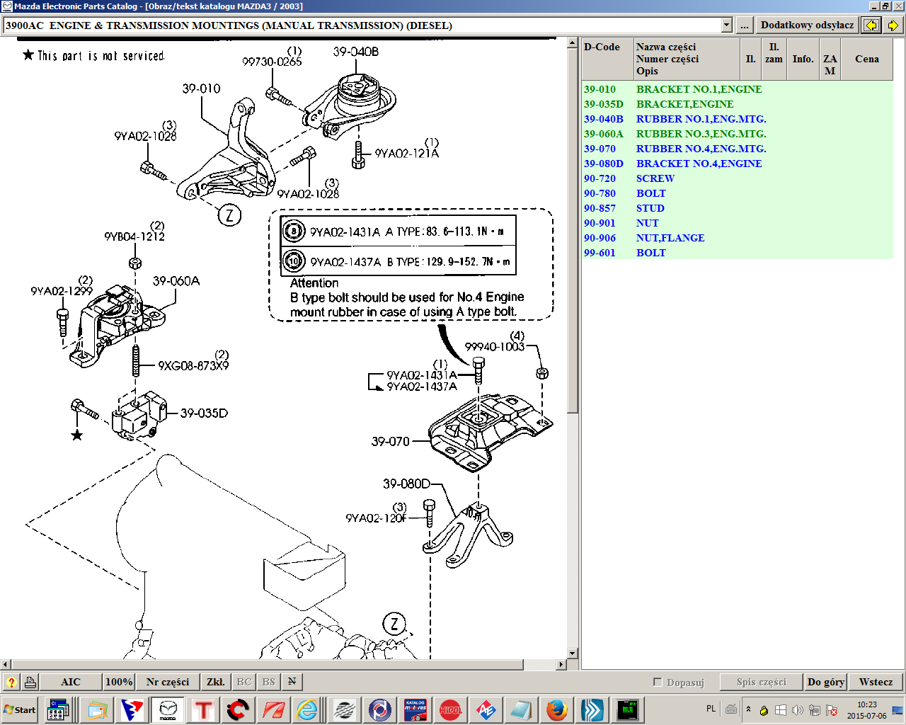

Ma ktoś może numery poduszek do diesla 1,6 lub najlepiej schemat zawieszenia silnika z numerami. Jadę na wakacje w piątek i muszę na już wymienić 2 z 3.
Konkretnie interesują mnie numer tej od tyłu silnika która dokręcona jest do sanek potrzebuje wraz z numerem tulei bo i ona jest już pogremniała.
Nie wiem czy mam poprawny nr. olejowej ta od str. rozrządu BBM4-39-060 ????

Postprzez kropek101 » 6 lip 2015, 09:49
Wysłane z mojego GT-I9301I przy użyciu Tapatalka
Dopisano 6 lip 2015, 20:52:
To jest jakaś masakra cenowa fox chce za element
39-010 około 350zł
39-049B 200zł
39-060A ponad 500zł
39-070 nawet nie pytałem
Poszaleli w tym kraju miałem mieć tą 39-060A ted-gum niestety przyszła ale miała inny typ mocowania do silnika na 1 śrubę i lipa totalna IC ma tylko tą prawą o ile będzie pasować z yamato za 270zł :| nigdzie poza foxrzeszów nie można dostać nie występują w katalogach a na allegro tandetni badziew ma może ktoś z was jakieś namiary na coś sensownego czas nagli
