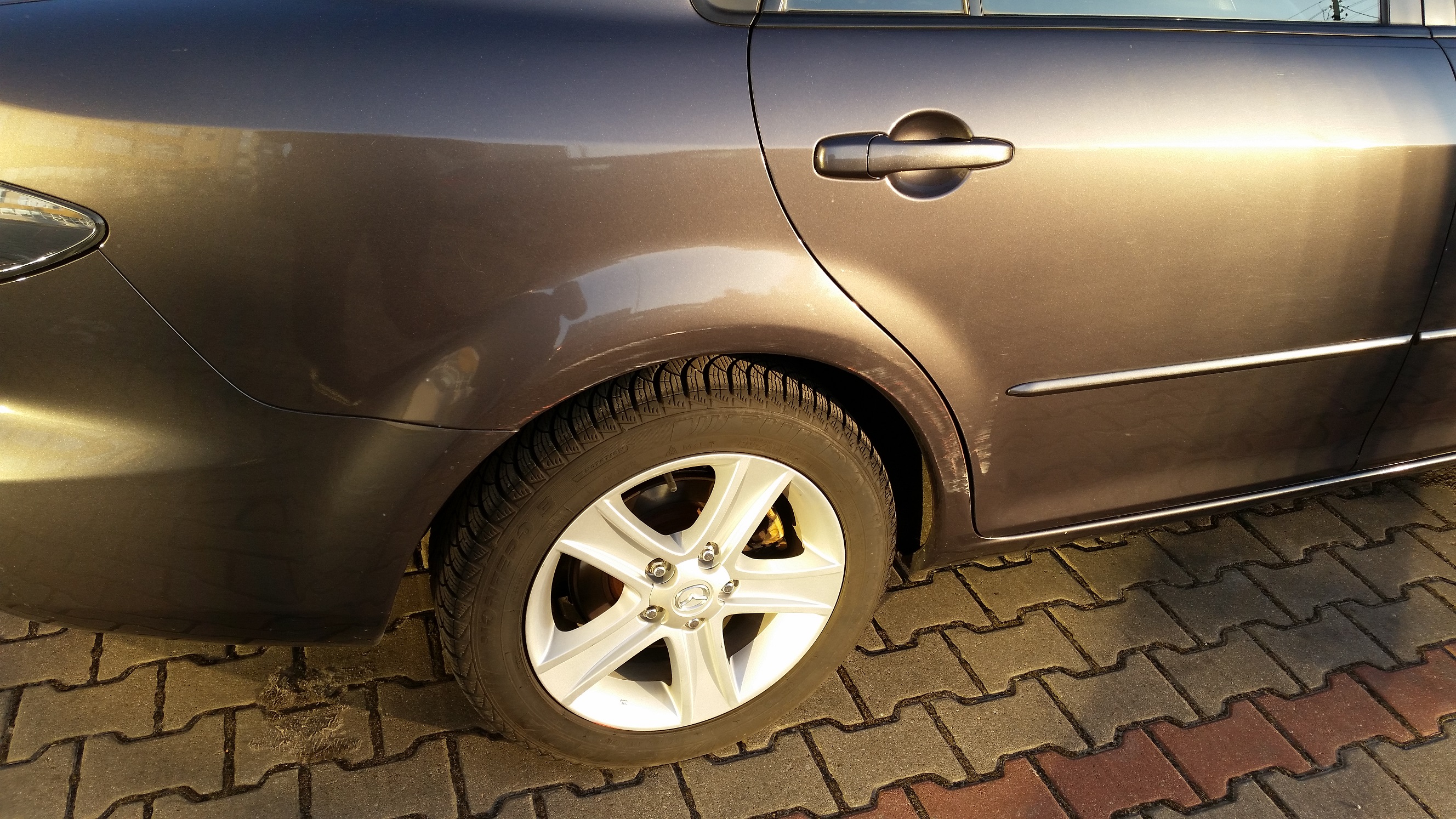

Cześć, przy zakupie alufelg bardziej zwracałem uwagę na ich stan niż na wszystkie parametry i okazało się, że maja 6,5 cala szerokości (17"). <glupek2>
Pytanie zakładać na to opony (215/45) czy sprzedać?
Z felgami nic po za tym się nie dzieje są śliczne i nawet ranty nigdzie nie zniszczone. Patrzyłem w internecie i są to oryginalne od 3 lub 5. Widziałem też zdjęcia (mało ich jest) z założonymi oponami 215/45 i nie wygląda to źle. Ale przy tej szerokości opony to już powinno być 7". Czy oprócz wyglądu ryzykuje, że mi opona się ześliźnie?

Ja bym to sprzedał i kupił jakieś 205. Ja mam 205 i felge 7" i jest ok, w sam raz. A co będzie przy takich oponach i felgach :| a po za tym 215/45 to chyba trochę mało i licznik będzie za dużo przekłamywał...

Ja mam 215/45/17 tylko na feldze 17x7 i jest tak fabrycznie. :)

xRafalx napisał(a):215/45 to chyba trochę mało i licznik będzie za dużo przekłamywał...
215/45 na 17" to dane fabryczne i nie powinno to zakłócać wskazań licznika...

Ale jedź sobie 100km/h na liczniku to jedziesz około 93 tak na prawdę :)
205/55 r 16 a 215/45 r 17 to ten drugi zamiennik jest o 1.06% mniejszy :) Więc jeśli fabryczne koło zaniża a tu jeszcze mamy 1 % mniej to jedziesz około 93 tak jak napisałem wyżej :)

ale takie są zalecenia producenta. 215x45R17 lub 205x55R16
Każde inne to jest cyrkologia, ale nikt nikomu nie zabroni zakładac tego co chce. Mi nawet pasuje takie zawyżenie, bo lubię jechać nieco szybciej, a czasem te 7km/h różnicy ratuje przed pocztówką z wakacji.
Ja bym to zmienił na jakieś 7"

jak felgi ori z mazdy 3 to nie powinna byc tam gumka 205/50/17? ja mam taki fabryczny zestaw tylko nie pamietam jaka szerokosci felgi

newuser napisał(a): 205/50/17
Dokladnie w M3 taka powinna byc oponka,przynajmniej tak szły na usa w standardzie
